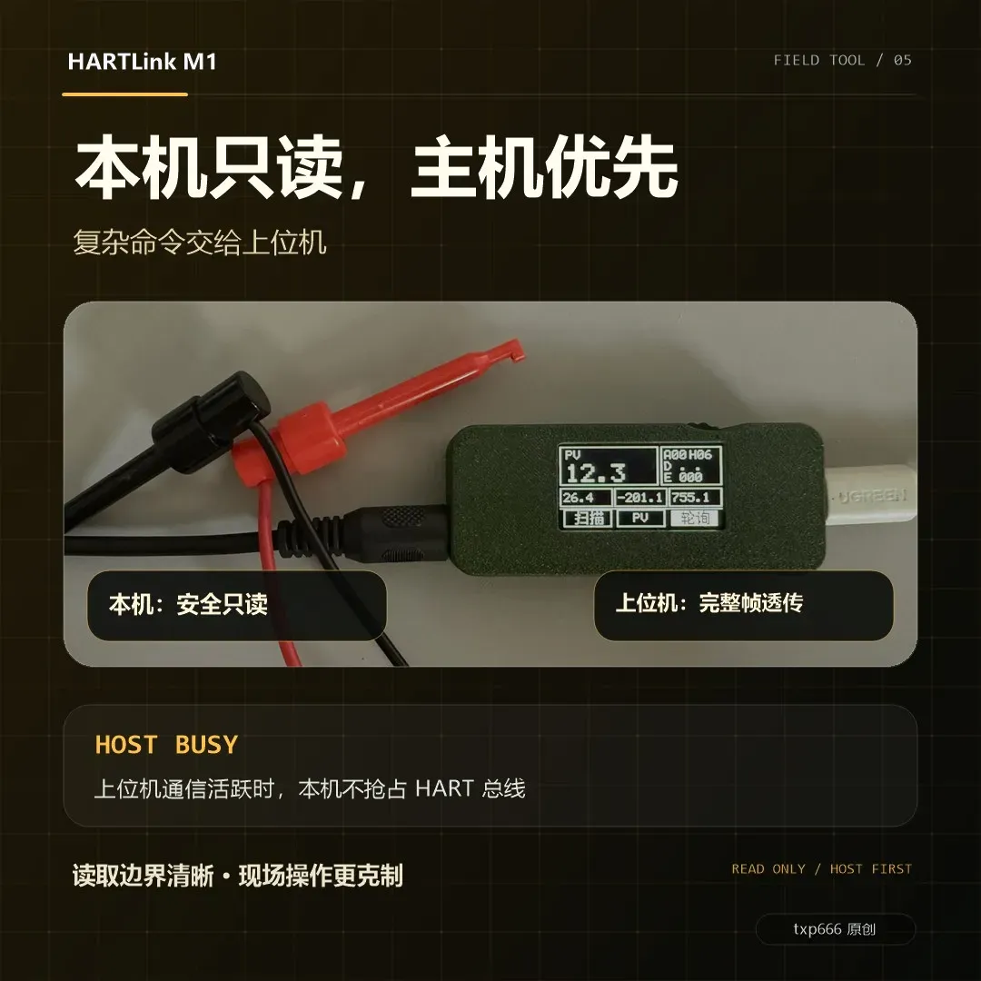

项目的设计边界很明确:
  • 不连接电脑时,通过屏幕和编码器完成扫描、身份识别、PV/SV/TV/QV、环路电流、量程与状态等基础读取。
  • 连接电脑时,HARTLink 作为 USB 与 HART 物理层之间的原始数据通道,复杂命令由上位机组织。
  • 本机对现场设备只读,不在掌上菜单中提供会修改仪表参数或状态的命令,降低误触风险。

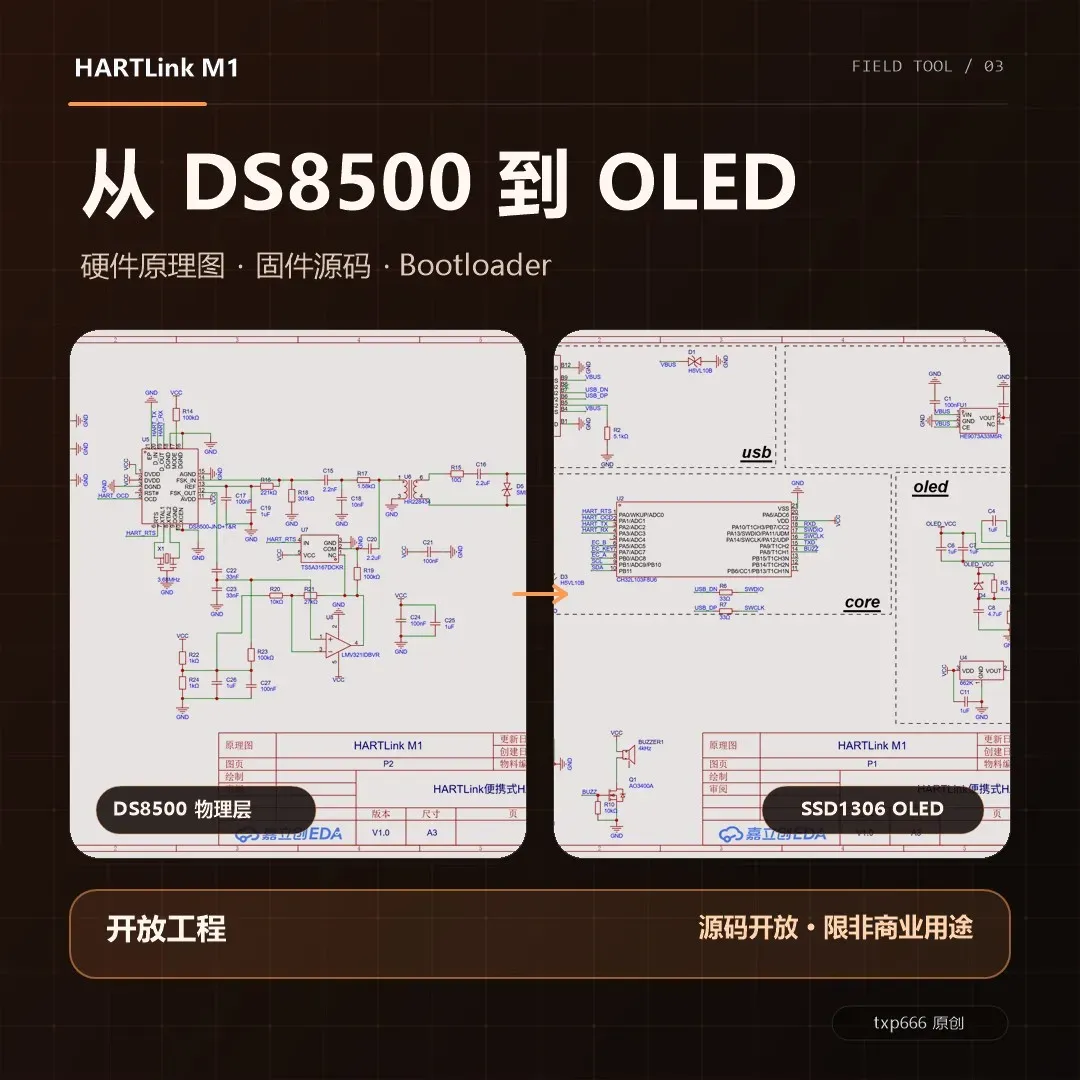

HART 调制解调DS8500 HART modem,连接 MCU 的 TX、RX、RTS 与载波检测信号
回路模拟前端HR228434 变压器、RC 网络、TS5A3167 模拟开关、LMV321 运放
接口保护回路侧串联阻抗与 SMBJ36CA 瞬态抑制器件

信号链与工作原理
HARTLink 的工作链路可以概括为:
OLED / 编码器
CH32L103F8U6 ── USART2,1200 baud 8O1 ── DS8500 HART modem
USB CDC 原始帧透传                    RC 网络 / 变压器 / 保护
  Chrome / Edge / 上位机                4–20 mA HART 回路
  • 发送方向:MCU 生成 HART 帧,经 USART2 送入 DS8500;调制后的 FSK 信号再经过耦合、滤波和保护网络叠加到回路。
  • 接收方向:回路中的 FSK 信号经模拟前端送入 DS8500 解调,MCU 接收字节并进行帧校验、命令解析和数据显示。
  • 收发控制:MCU 使用 HART_RTS 控制收发状态,并读取载波检测信号,减少总线冲突。
  • 主机桥接:USB CDC 收到的普通数据按原始字节送往 HART 物理层,HART 返回数据也原样上传;本机只额外识别精确匹配的版本查询字符串。
HART 使用 1200 Hz / 2200 Hz FSK 在 4–20 mA 模拟量上叠加数字通信。它不会替代回路电流与回路电源,因此正确的负载、电源和并联位置仍是能否通信的前提。

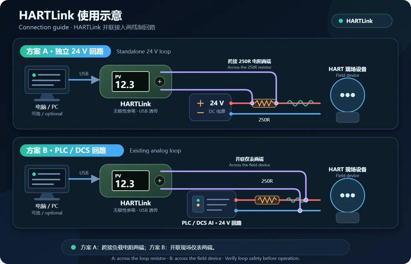

接线方法
HARTLink 独立 24 V 回路与 PLC/DCS 回路接线示意
方案 A:独立 24 V 实验回路
  1. 外部 24 V 电源、HART 仪表和约 250 Ω 负载电阻串联组成电流回路。
  2. HARTLink 的两根测试线跨接在 250 Ω 电阻两端(无极性)。
  3. 使用 USB 线给 HARTLink 本机供电。
  4. 确认回路电流和接线无误后,再开始扫描设备。
方案 B:现有 PLC / DCS 回路
  1. 先确认现有回路已经由 PLC/DCS 或独立电源供电,并具备适合 HART 通信的负载条件。
  2. 将 HARTLink 并联到现场仪表端子或指定测试点(无极性)。
  3. USB 仍只给 HARTLink 本机供电,不参与现场回路供电。
  4. 停止可能与手操器冲突的轮询或维护操作,再进行设备扫描。
> 重要:不要把 USB 5 V 当作仪表回路电源,也不要让 HARTLink 承担 4–20 mA 回路供电。 接入真实工艺设备前,应确认防爆分区、接地、隔离、回路负载和作业许可。

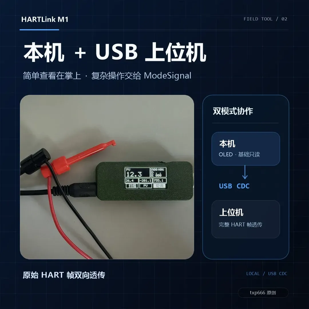

USB 上位机与原始帧透传
推荐配合 ModeSignal 网页上位机 使用。Chrome 或 Edge 支持 Web Serial,可直接在 HTTPS 页面中选择 HARTLink CDC 对应的串口。
  1. 用支持数据传输的 USB 线连接电脑与 HARTLink。
  2. 打开 ModeSignal,点击串口连接,在浏览器授权窗口中选择 HARTLink CDC
  3. 设置目标轮询地址,先执行扫描或 Cmd0,再读取变量或执行其他功能。
  4. 使用本机菜单前先停止上位机轮询;主机仍在通信时,OLED 会显示 HOST BUSY
HARTLink 的 USB 功能是原始 HART 帧双向透传,并不在设备内部实现完整 DD 库、厂商私有命令或所有参数编辑界面。因此:
  • 能识别哪些设备、解析哪些字段、是否支持写参数,取决于所用上位机的实现。
  • 写操作还取决于现场设备是否支持、用户是否具备权限以及现场是否允许执行。
  • HARTLink 只负责传输,上位机支持某项功能不代表本机菜单也支持该功能。
  • 执行任何写入、维护、回路测试或量程变更前,都应先评估工艺影响。

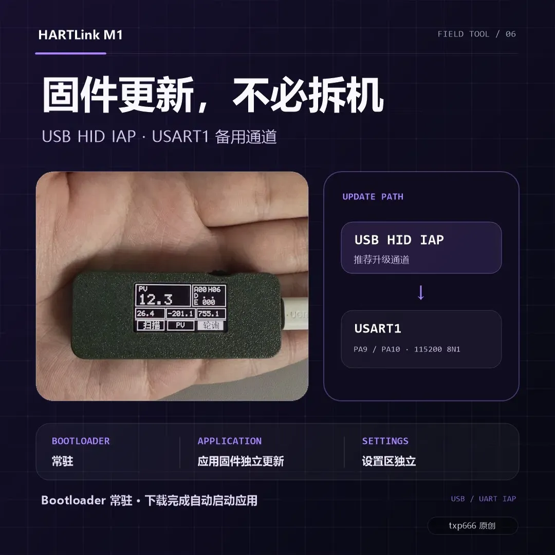

USB HID IAP 在线升级
首次烧录或完整恢复使用 HARTLink.hex;设备已经包含 Bootloader 后,日常升级使用 HARTLink_app.hex
  1. 在本机选择 System → IAP Mode;也可以按住编码器再上电。
  2. 设备重新枚举为 CH32L103 IAP,VID:PID 为 1A86:FE17
  3. 打开仓库内的 WCHMcuIAP_WinAPP.exe 或兼容的 WCH IAP 工具。
  4. 选择 USB HID,加载 HARTLink_app.hex 并开始下载。
  5. 下载完成后 Bootloader 自动启动应用,设备重新枚举为 HARTLink CDC
> 不要用 WCHISPStudio 给项目 Bootloader 下载 HARTLink_app.hex。WCHISPStudio 面向芯片 BootROM ISP,本项目的在线升级使用自带 Bootloader 的 IAP 协议。
Bootloader 同时保留 USART1(PA9/PA10、115200 8N1)作为备用排查通道。Flash 分区如下:
区域地址用途
Bootloader0x0000–0x4FFF常驻启动与 IAP
应用程序0x5000–0xF7FFHARTLink 主固件
设置区0xF800–0xFFFF亮度、音量和语言
IAP 请求页0x08004F00,256 BBootloader 分区内的升级请求标志

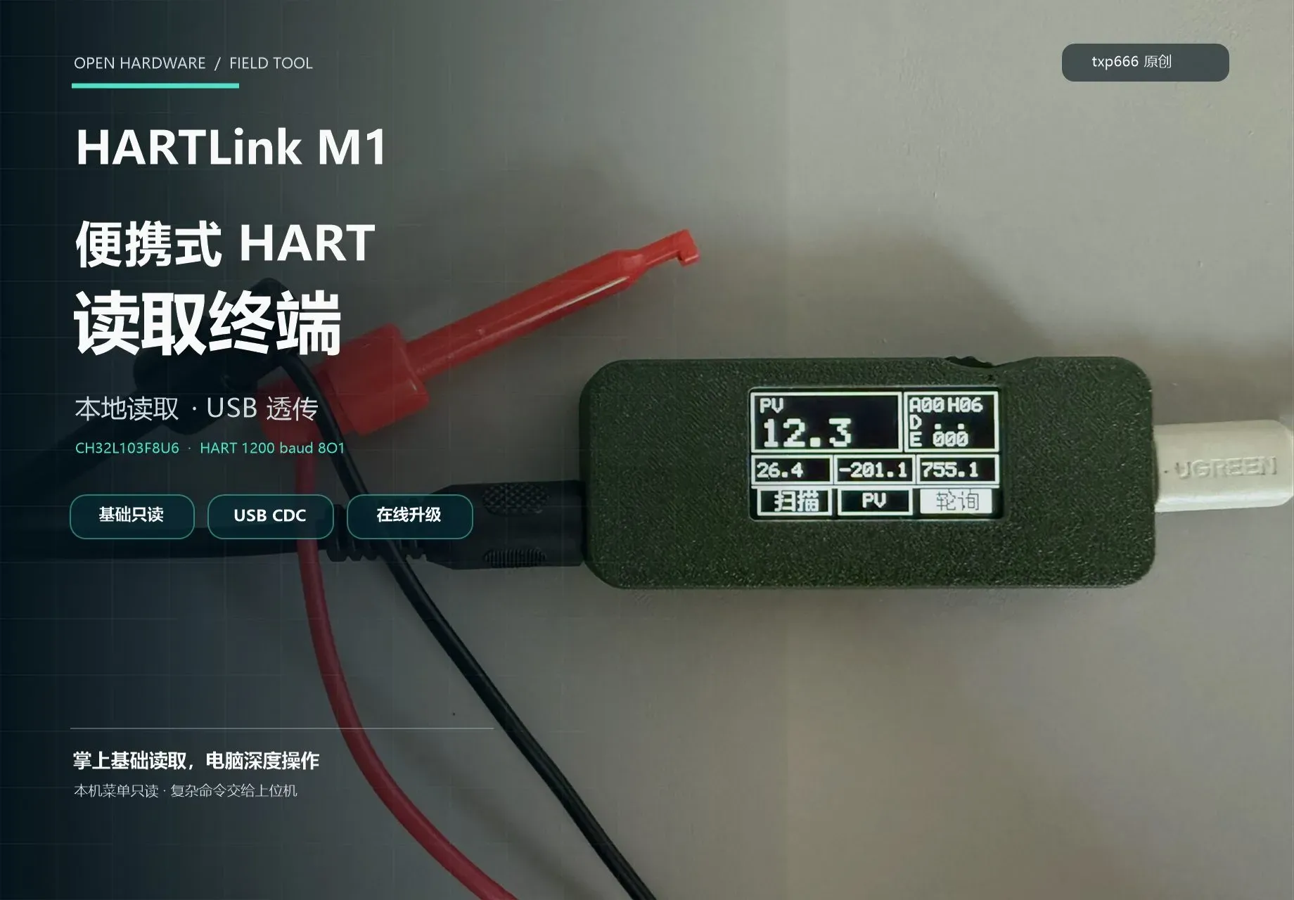

实物与实测

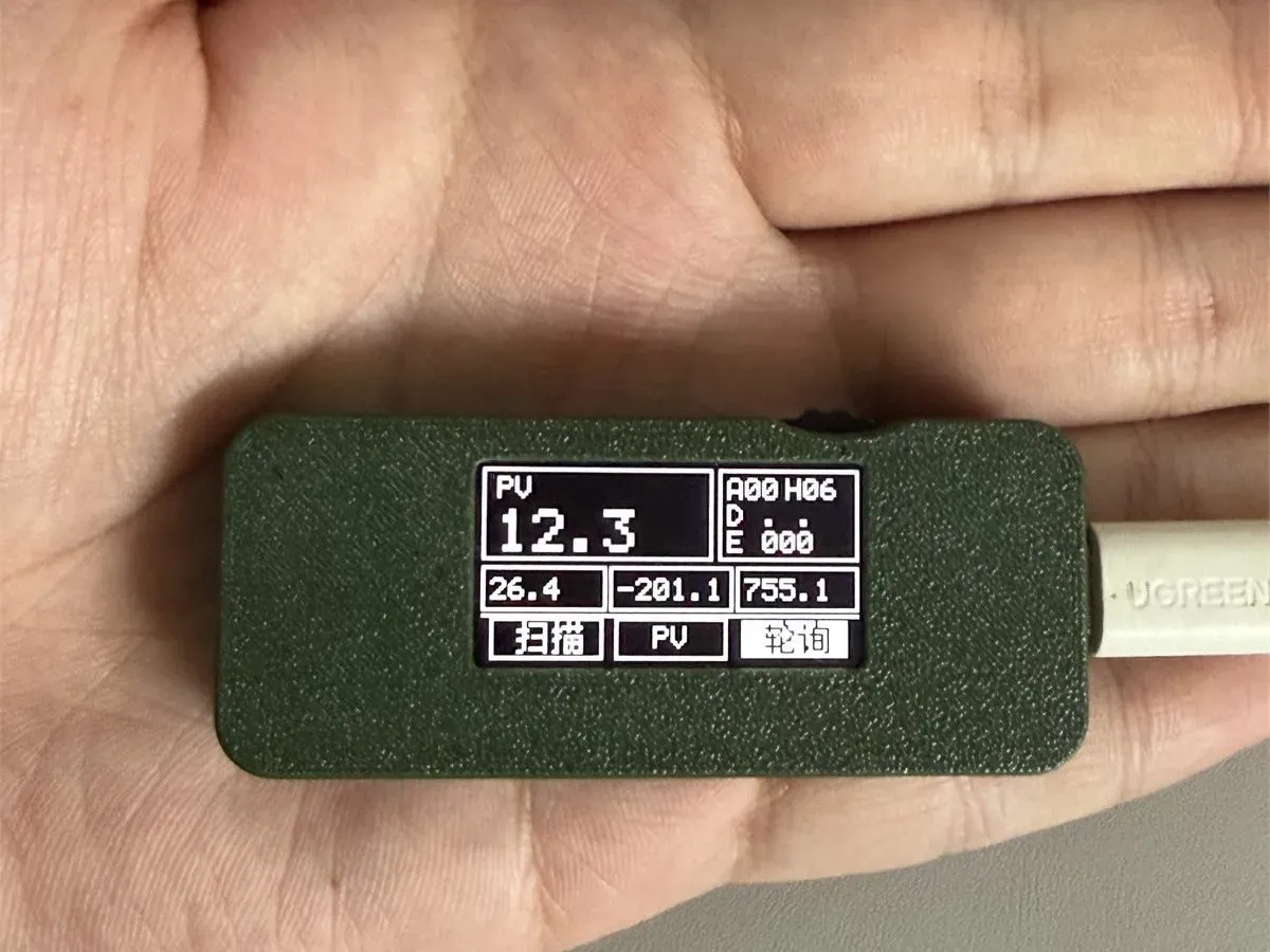

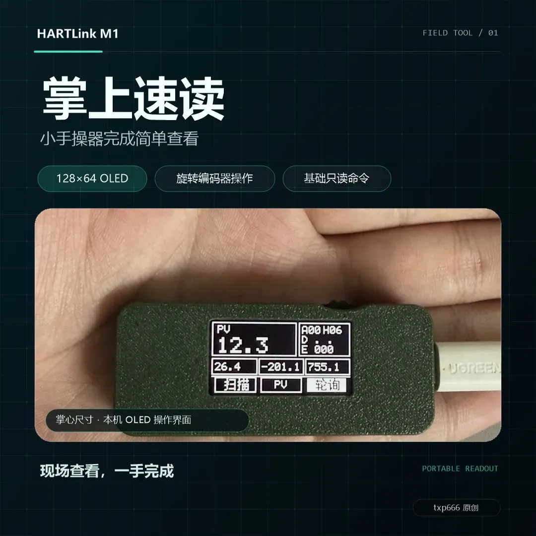

HARTLink 接入现场回路读取过程变量
接入 HART 回路并读取过程变量
HARTLink 掌上尺寸与 OLED 界面
掌上尺寸与中文 OLED 界面

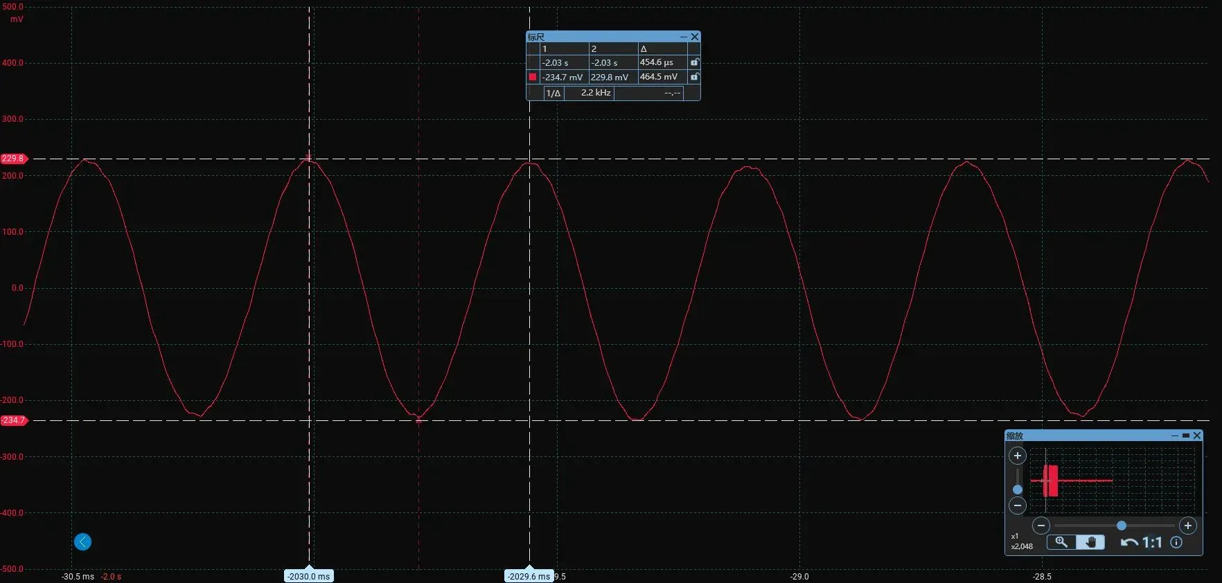

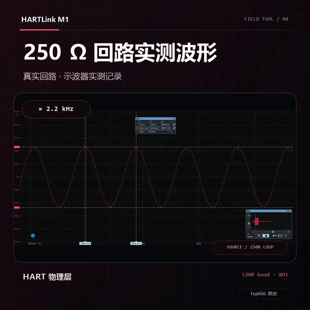

下图为 250 Ω 回路测试中的示例 FSK 波形。示波器光标读数约为 2.2 kHz、464.5 mVpp,可观察到 HART 高频音调分量。该幅值仅对应当次回路、探头和测点条件,不应当作所有设备的统一验收阈值。
250 欧姆回路上的 HART 2.2 kHz FSK 实测波形
250 Ω 测试回路中的 2.2 kHz FSK 波形示例
目前项目实物已用于验证 USB 供电启动、OLED 与编码器交互、地址扫描、基础变量读取、本地轮询、USB CDC 枚举与透传、以及 USB HID IAP 流程。不同厂商仪表、线缆长度、回路负载和现场干扰条件不同,复刻后仍建议在自己的目标设备上完成兼容性测试。
