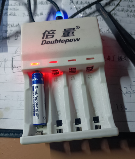

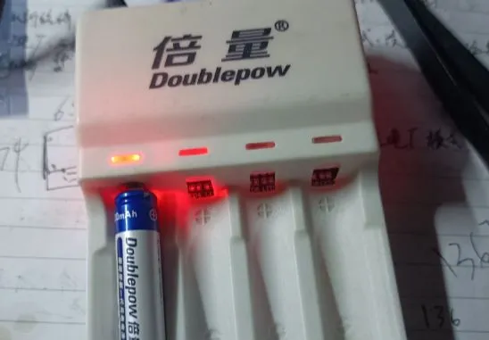

倍量自带的充电器就是个工业垃圾,没办法只能重新焊接了,大部分项目都是基于cn3085做的充电器,而3085的价格略微偏高,因为它并不是针对单颗镍氢电池的,所以有所浪费,所以换成了cn3600这个单颗镍氢电池,jlc单颗芯片售价在1元左右,成本更低,外围元件也少,足够用了,充电亮红灯充满亮绿灯
