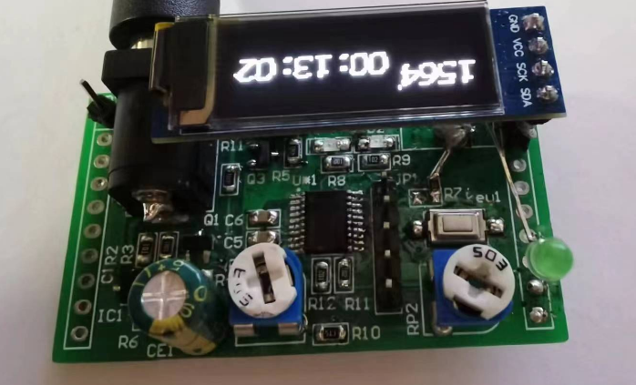

本来是打算用手头现有的东西做个鱼缸灯的定时加调光功能的板子,画着画着干脆把芯片引脚都引出了作为开发版算了,给鱼缸灯用的板子做大点也没关系。

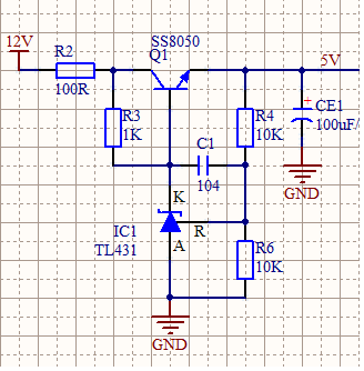

首先是电源部分,之前买的鱼缸灯的适配器是21V输出的,所以要先有个降压电路,用了一个tl431和ss8050做了一个简易的降压电路,基本家里常用的5-25V的适配器都能使用。

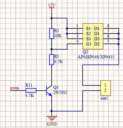

其次是作为pwm调光板,pwm控制电路部分肯定不能少
最好,添加两组电位器,一个轻触和连个led用来做控制和交互。芯片的每个脚也都接出来可以插排针用来接外部模块,比如开头截图里oled模块。
注意:1.pcb板上的输入DC座位置两个GND脚需要跳线连接一下,我手头的DC005有些这连个脚是连通GND的,有些是不连得。
2.附件为一个简单的pwm定时调光的程序源码。
