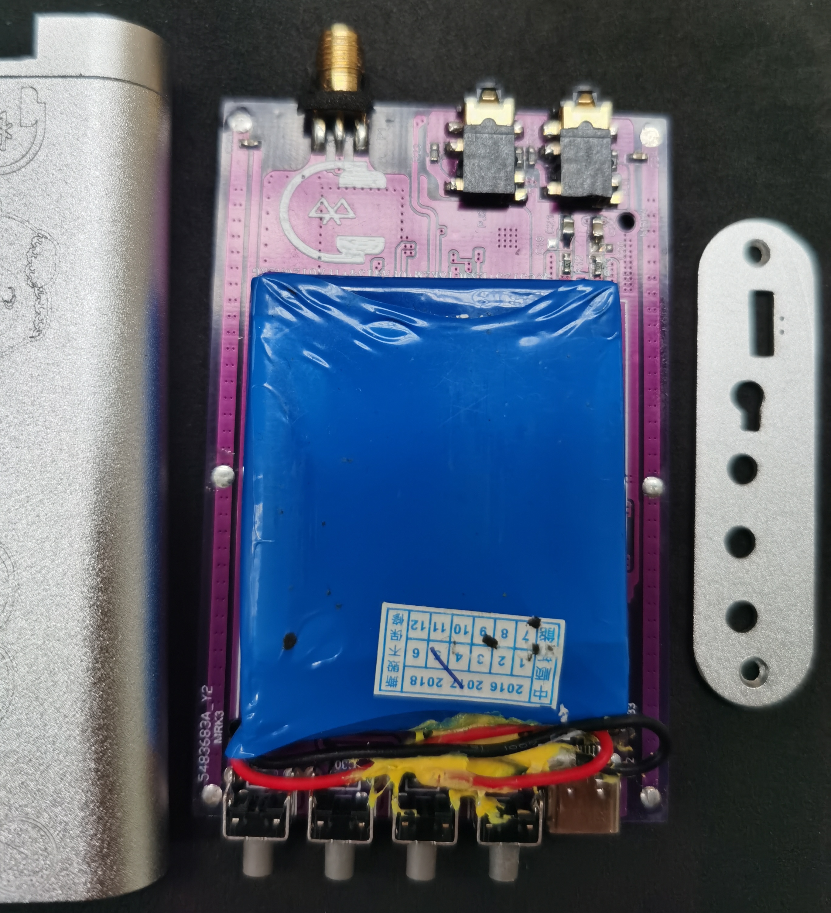

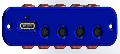

       前面基于以ANMAZZ HP2耳放的铝合金外壳来制作并开源了“TYPE-C接口供电便携式47耳放 - 嘉立创EDA开源硬件平台 (oshwhub.com)”和“TYPE-C接口便携式解码耳放 - 嘉立创EDA开源硬件平台 (oshwhub.com)”,这两个耳放整体使用还是不错的,但考虑TYPE-C接口供电便携式47耳放 - 嘉立创EDA开源硬件平台 (oshwhub.com)无解码,TYPE-C接口便携式解码耳放 - 嘉立创EDA开源硬件平台 (oshwhub.com)偶尔会有USB掉线及海贝尔播放器USB独占没法播放,并且有线使用不是很方便这些问题,所以就考虑做一个支持LDAC蓝牙解码的耳放,多方借鉴,就搞个 AL5125+ES9018K2M+OPA4134+TPA6120A2RG组合方案,后面考虑增加DIY的乐趣,就自己设计了个外壳并打样,效果还是可以的,附件有外壳档案,PCB及外壳打样制作前还请细心看附件内文档
       设计时有参考高保真便携蓝牙耳放(PCM1794A+TPA6120方案) - 嘉立创EDA开源硬件平台 (oshwhub.com)ES9018 DAC解码板 - 嘉立创EDA开源硬件平台 (oshwhub.com)两位大佬设计。

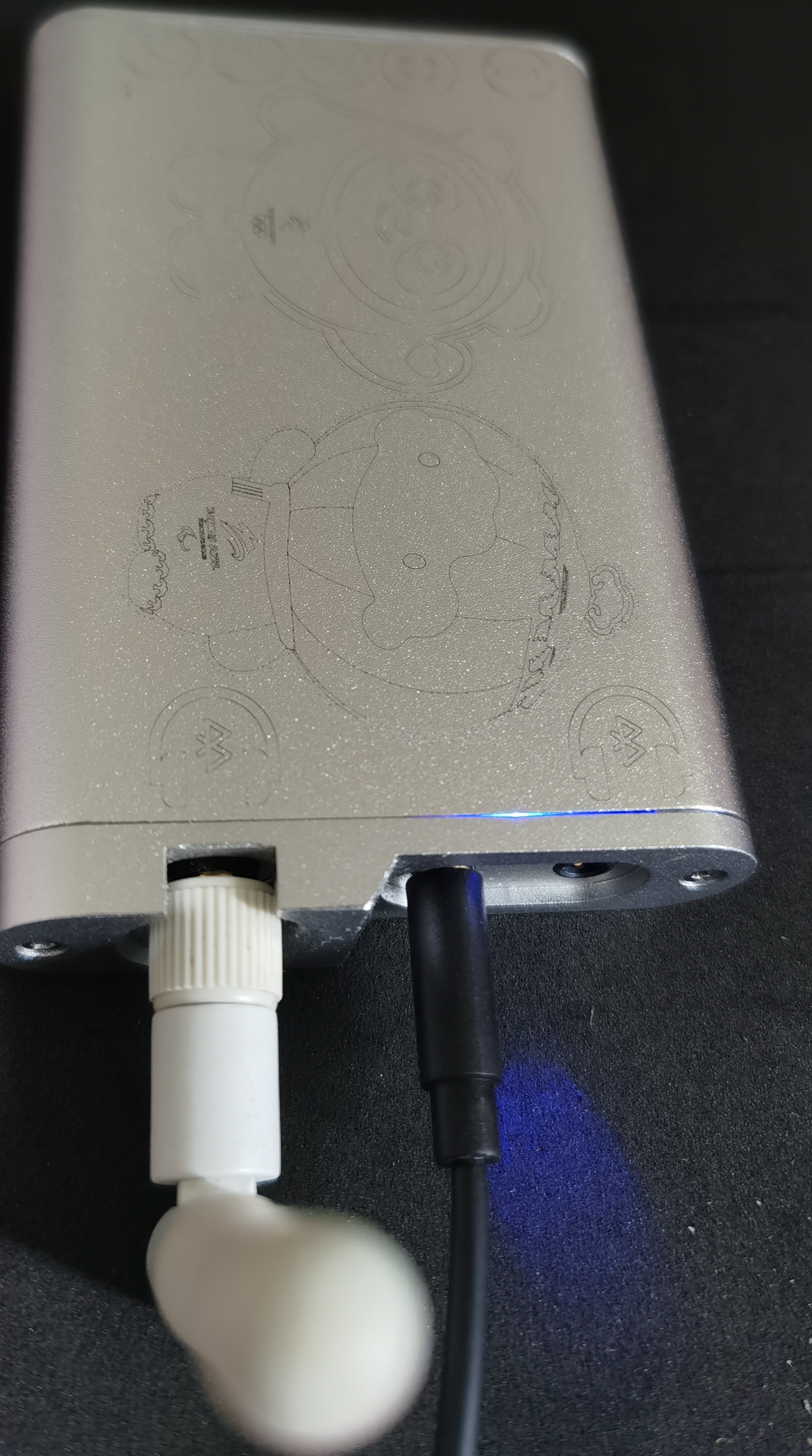

        经对小米6,华为mate30pro,华为荣耀10,苹果13pro,苹果5S和笔记本带有的ar5b22蓝牙配对使用,效果还行,小米6和华为mate30pro支持蓝牙LDAC,苹果手机支持蓝牙ACC,华为荣耀10支持蓝牙APTX,在电脑USB已连接并且蓝牙已打开并已连接的状态下,会默认蓝牙优先,当把电脑蓝牙关闭的情况下会自动切换USB解码,以过去一年的使用情况来看,耳机线碰到蓝牙天线可能会有点底噪,不知是不是蓝牙信号通过耳机线并进入机内线路引起,但在耳机线碰到蓝牙天线并有底噪的情况下,此时用手碰蓝牙天线,底噪会消失,其实在实际使用过程中,自个儿觉得这点底噪影响不大,毕竟音乐声响起,底噪感觉被掩盖了,要不就把耳机线和蓝牙天线分开即可。经对16欧,32欧,300欧的小耳机以及50欧的大耳机使用,感觉还行,可以同时推两个16欧耳机,AL5125模块2.8V弱电提醒,据说电池电压降到2.8V会有LED闪烁及声音提醒弱电,实际使用ANMAZZ HP2耳放里的电池,电压降到3V就自动关机了,TPS65133DPDR输入电压范围是2.9V~5V,AL5125固件设置的2.8V弱电提醒也是没意义的了 。

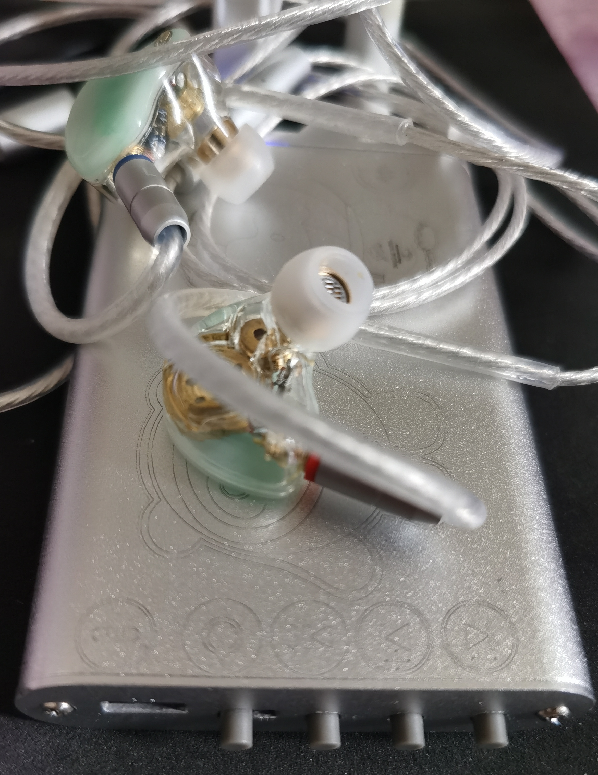

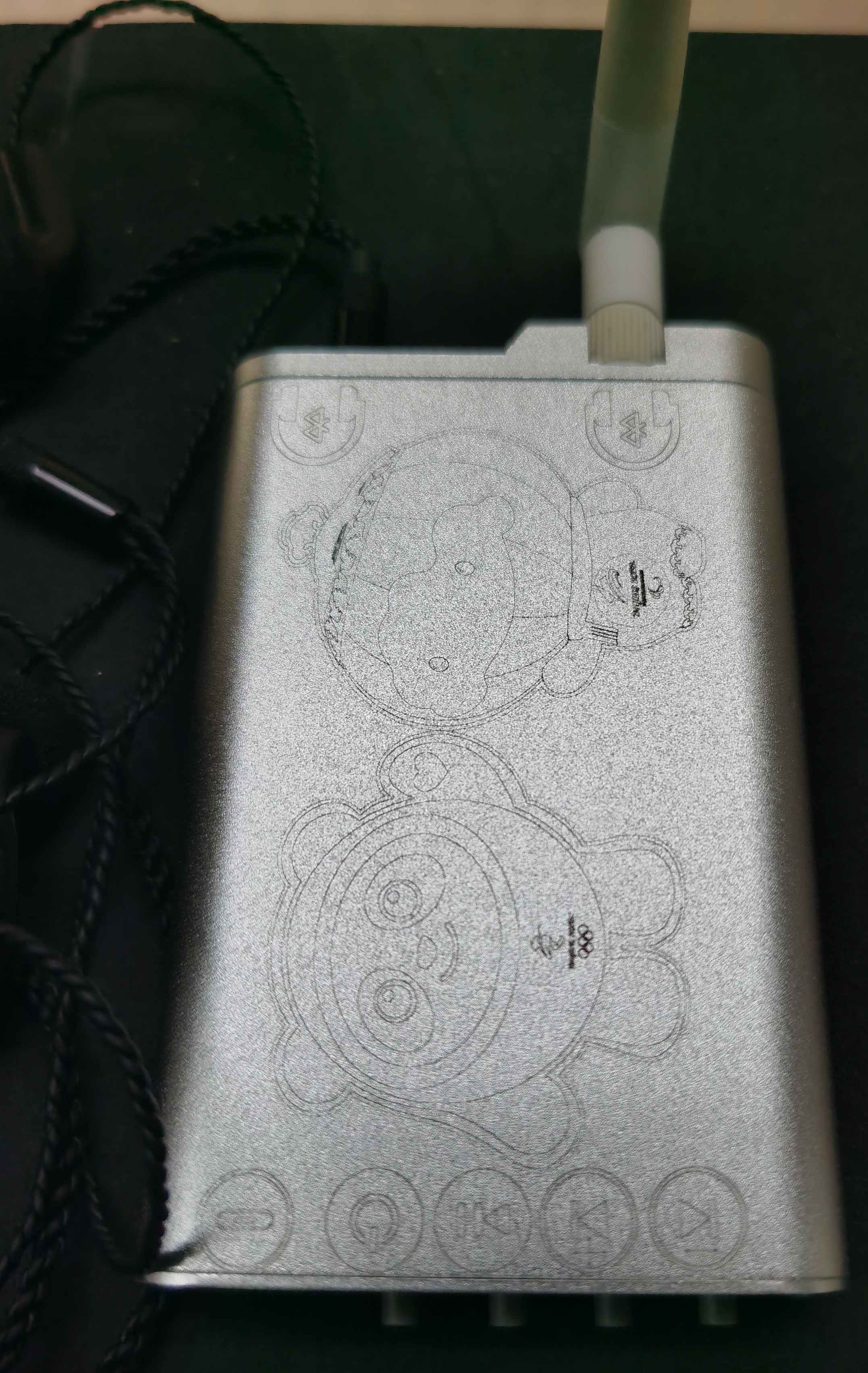

         图中铝合金外壳是原有ANMAZZ HP2耳放改装的,为了美观,自己雕刻了一些图案,另外一个是自己设计的。对于个人DIY,制作成本大概160块的吧。
