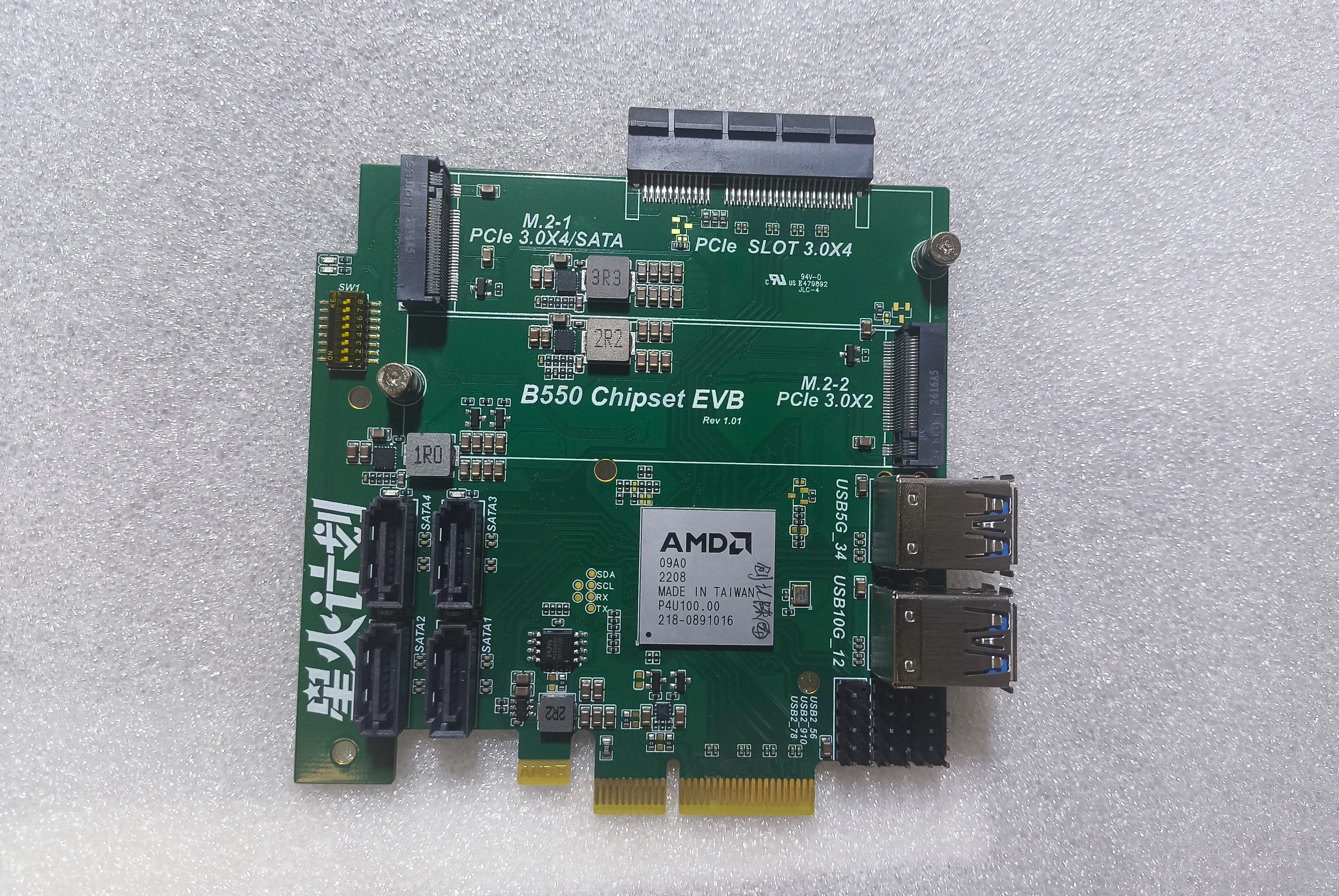

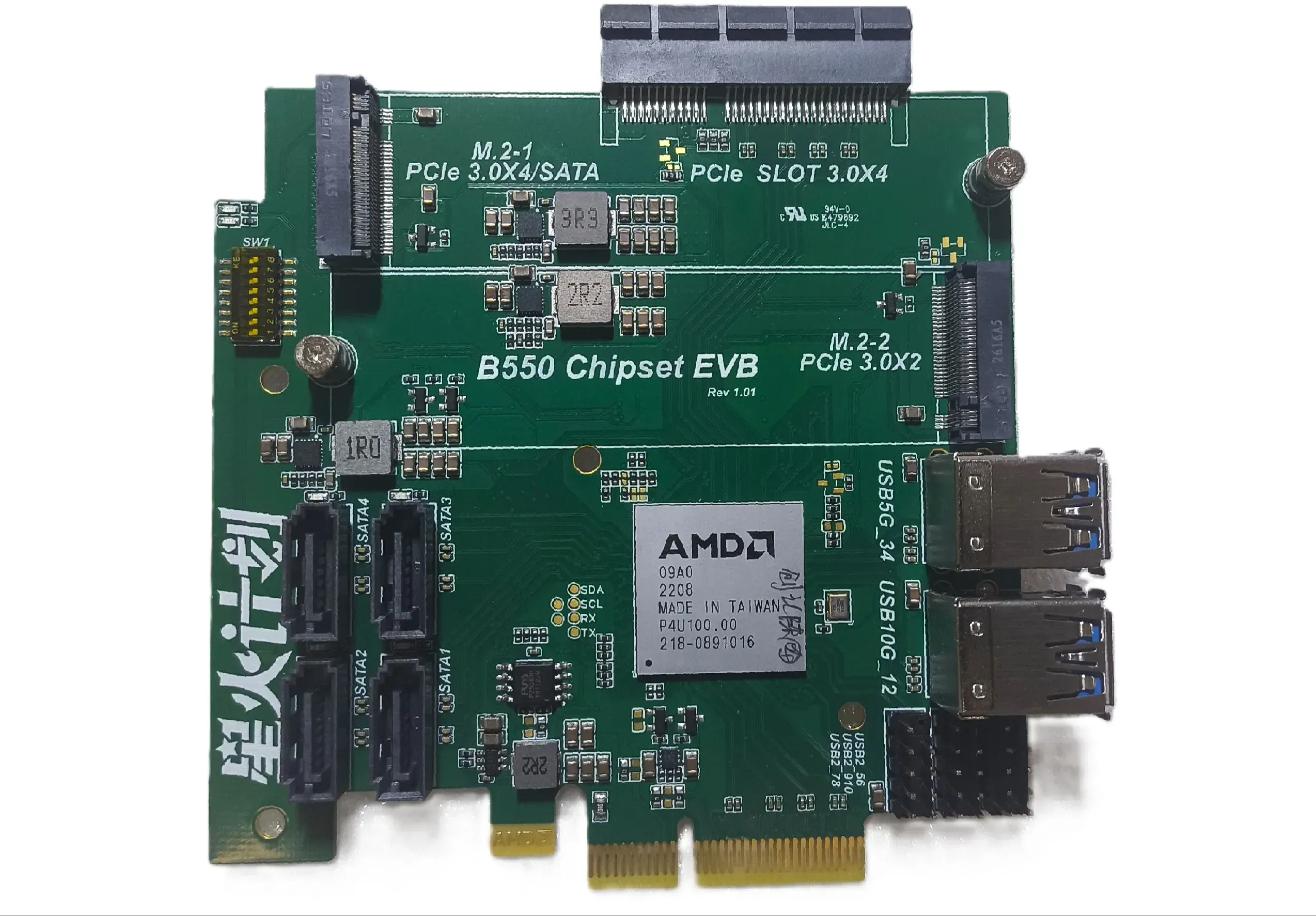

基于AMD B550南桥设计的多功能扩展卡,上行PCIe3.0x4接口,扩展出:
    • 4个SATA 6G
    • 2个USB3.2 GEN2X1(5G)
    • 2个USB3.2 GEN2X2(10G)
    • 6个USB2.0
    • 1个M.2 NVMe GEN3X4/SATA(M.2-1)
    • 1个M.2 NVMe GEN3X2
    • 1个PCIe GEN3X4 SLOT

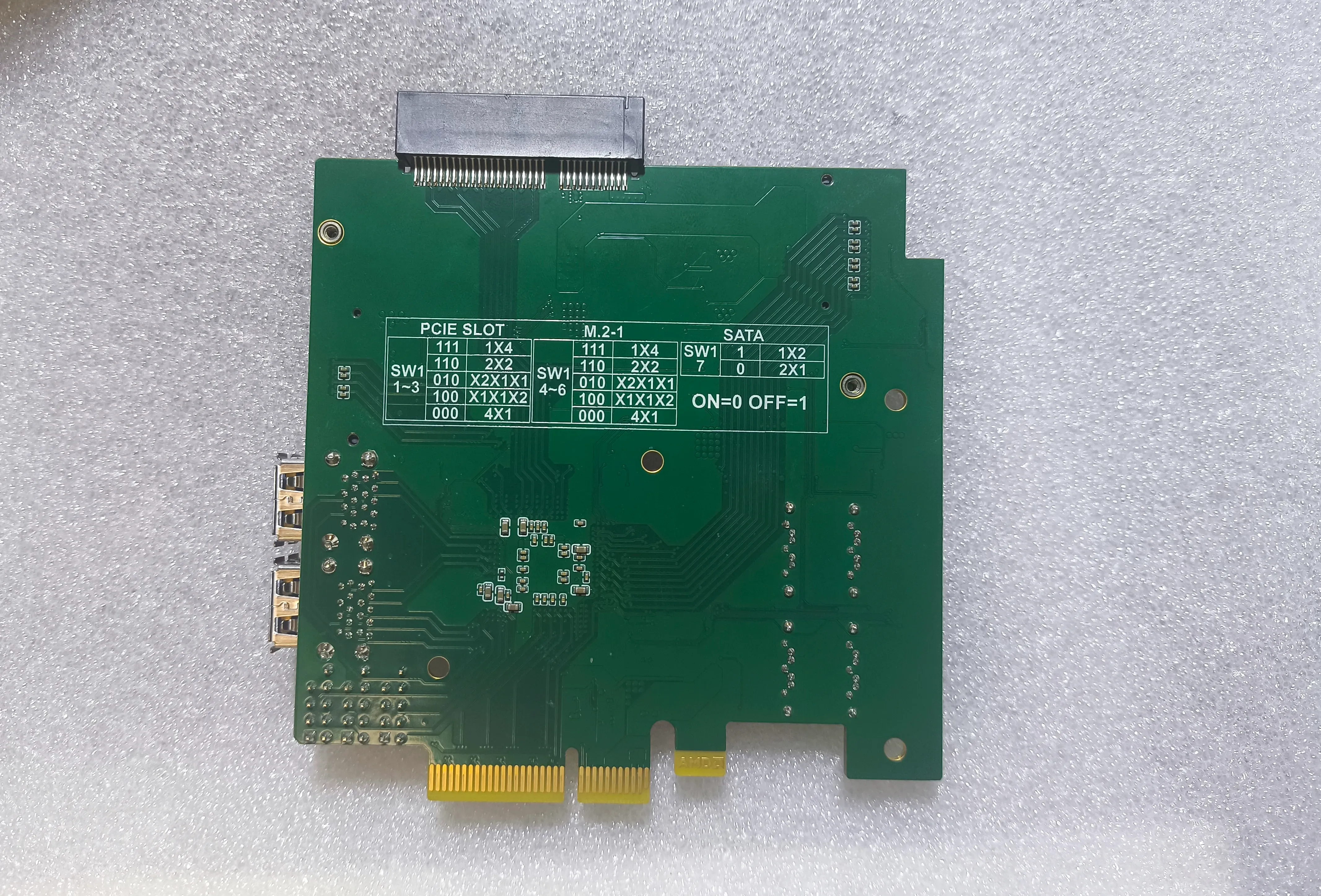

引出B550南桥的所有接口,且所有PCIe拆分可通过拨码开关切换,可以通过2X2模式适配intel 傲腾H10/H20
正面照片:

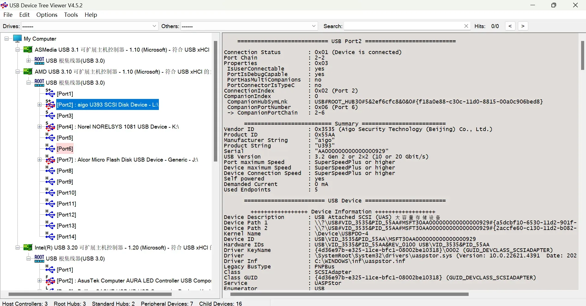

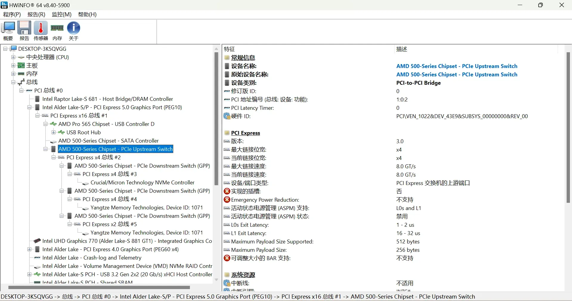

  • 下图为HWinfo检测结果,可以在intel B660主板上识别到南桥和下游NVMe硬盘
  • 下游USB可识别到
  • 测速结果,NVMe SSD测速可以跑满PCIe3.0 X4总线
注意事项
  • B550的SATA和PCIe接口无需烧录固件即可使用,但可能存在BUG
  • USB接口在不烧录固件的情况下无法使用
  • PCB尺寸10*10,需倒斜边,沉金,符合免费工艺

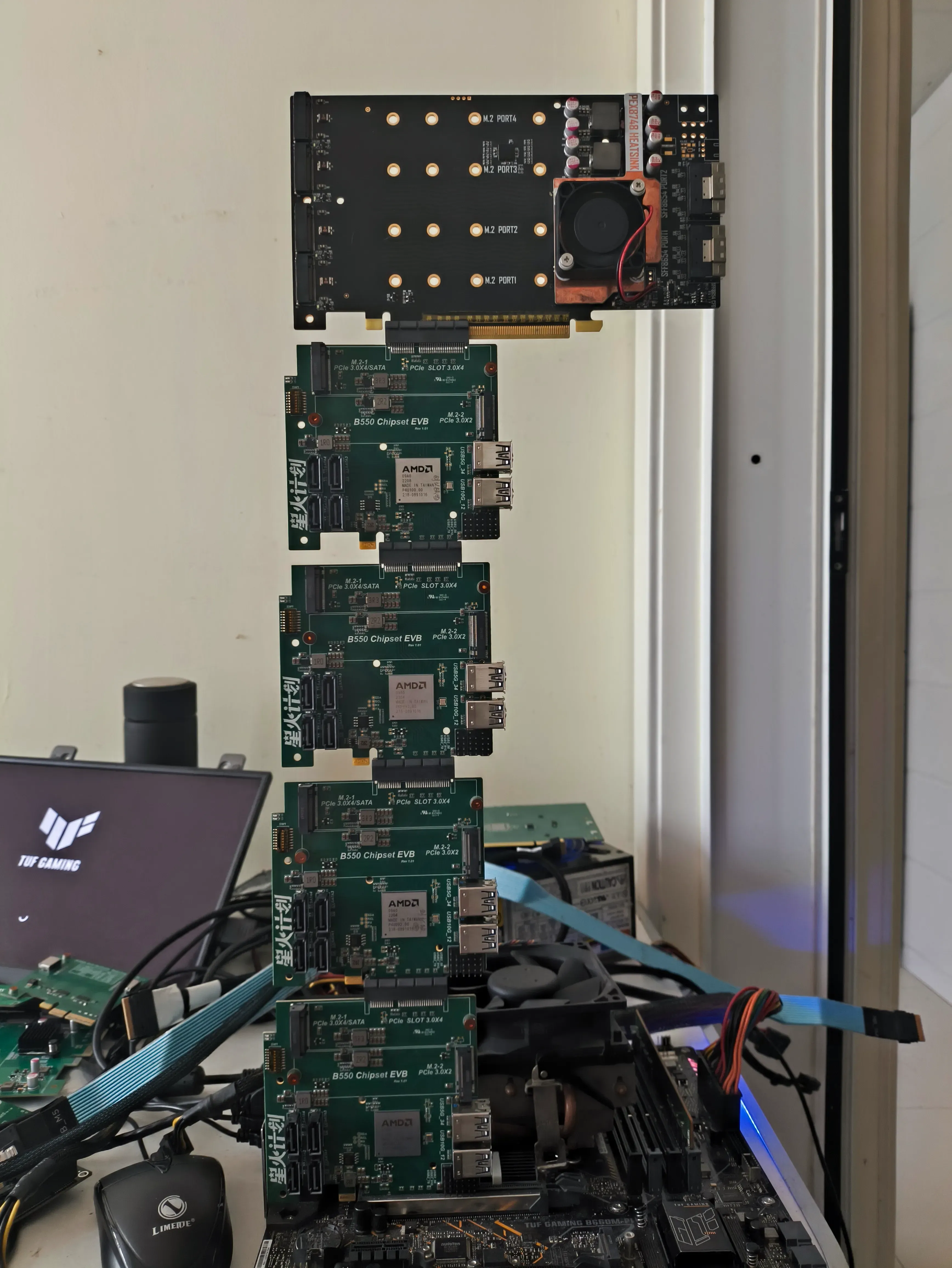

  • 下行PCIe接口可以继续级联,在没有占用满PCIe总线号(PCIe上限256个总线号)的情况下理论上可以无限级联,实际需要注意供电问题,多级级联后PCIe插槽供电会不足
