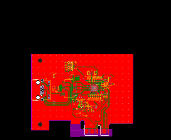

如题,RTL8125B 2.5G电口网卡。PCIEX1接口,直接可以插电脑使用
简介:如题,RTL8125B 2.5G电口网卡。PCIEX1接口,直接可以插电脑使用
MIT
创建时间:2022-08-28 22:07:18更新时间:2022-09-13 09:49:50
如图可以识别2.5G,但是因为宽带只有千兆,测速只能跑上千兆。
立创商城上有卖的RTL8125BG,和螃蟹logo的RTL8125B实测都可以使用,贴上已经刷好固件的芯片可以直接正常工作,新买的芯片需要刷一次固件。
网络唤醒连了线,但是没有测试。
嘉立创下单时,要选择金手指到斜边,选择需要阻抗,压层结构选免费的7628结构。
固件烧录文件在附件,解压后修改对应cfg文件(不用修改也能直接用,其中第一行NODEID是MAC地址),用DOS系统启动(推荐微PE的DOS工具箱,进纯DOS),进入之前解压出来的文件夹运行PG8125 /efuse /w。
