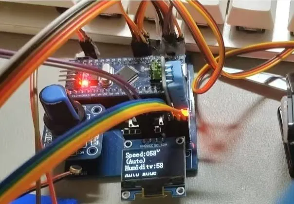

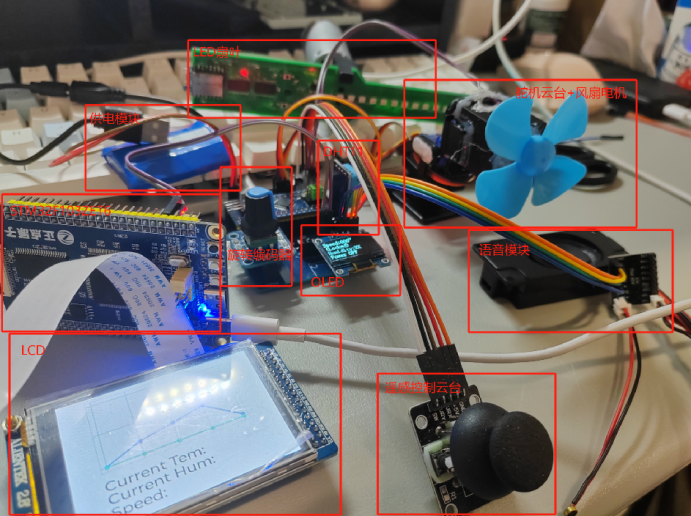

                                                                    图1 项目实物图
1.2. 项目介绍

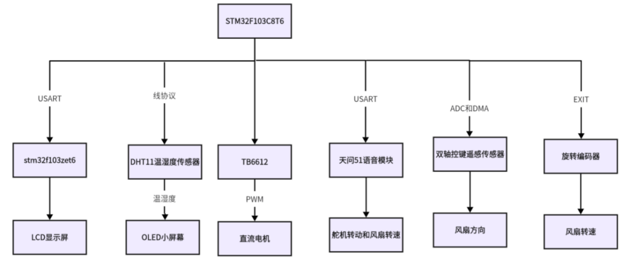

本项目设计的智能风扇系统具备多种功能模式,包括自动模式、手动模式(锁定和未锁定)、语音交互与控制、OLED 屏显示、LCD屏显示 、LED扇叶显示、按键控制以及通过电机驱动模块控制电机正反转和舵机云台控制电机方向等。该系统能够根据环境温湿度自动调节风扇转速,用户也可通过手动操作、语音指令方式控制风扇的运行状态,实现了智能化和人性化的设计目标。
                                                                                     图2 项目结构框图

2.1. 嵌入式硬件设计
硬件组成本系统主要由STM32F103C8T6单片机、STM32F103ZET6单片机、温湿度传感器(DHT11)、语音模块(天问 51)、电机驱动模块(TB6612)、双轴控键遥感传感器、旋转编码器、舵机、OLED 显示屏、LCD 显示屏、直流电机等组成。各模块协同工作,实现风扇的智能控制功能。

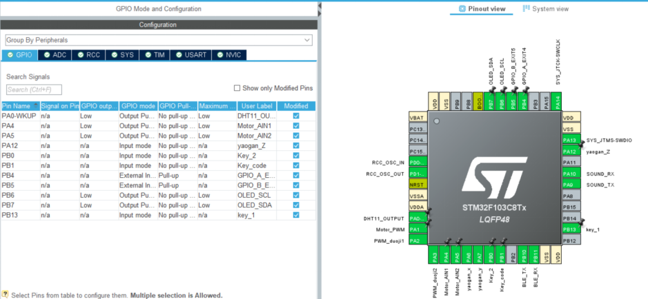

项目工程设计:为了使每一个功能模块都能在单片机中使用,通过cubemax配置好各个功能引脚。
图3 cubemax引脚配置

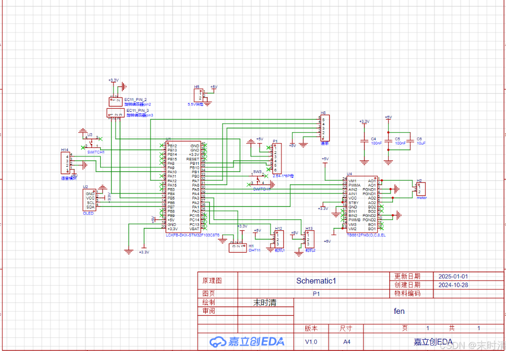

原理图设计:根据cubemax的引脚设置来设计 PCB 原理图的接线。确保各模块之间的电气连接正确,信号传输稳定。
                                                                                                                  图4 原理图

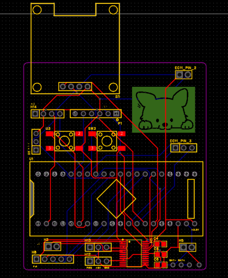

PCB 设计与制作:根据原理图设计 PCB 布局,考虑电磁干扰、散热等因素,优化 PCB 布线。完成 PCB 打板后,进行焊接和组装,将各元器件安装到 PCB 板上,制作出硬件实物。
图5 PCB布局

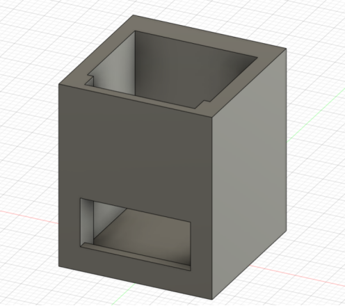

3D打印为了让风扇电机可以放置到云台上,我设计了一个电机外壳。
图6 电机外壳
