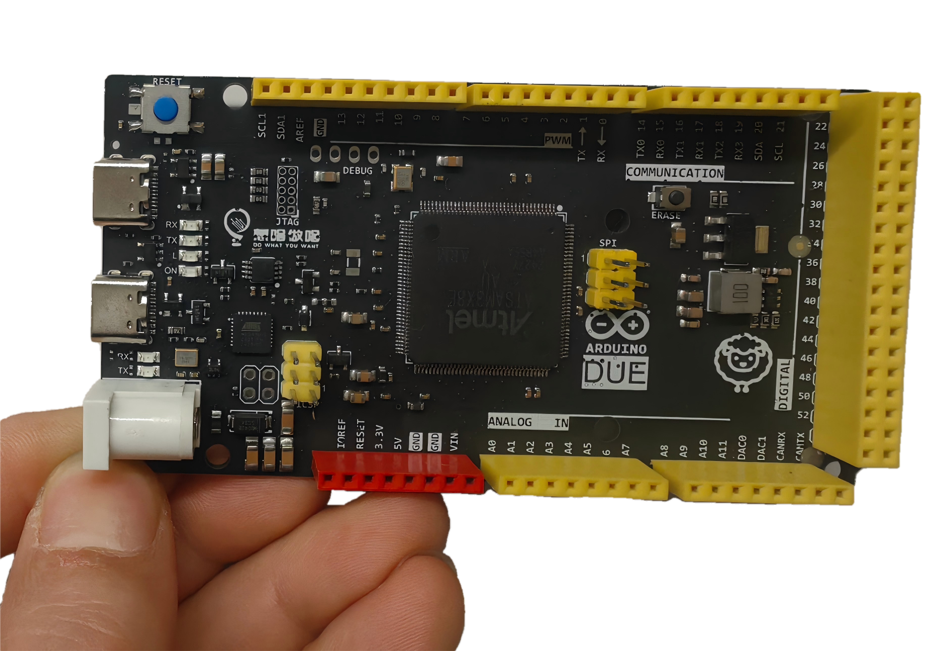

Arduino Due专有版工程,采用通用手机Type C接口,替换嘉立创易找元器件,支持matlab硬件在环开发&Arduino IDE方式开发
简介:Arduino Due专有版工程,采用通用手机Type C接口,替换嘉立创易找元器件,支持matlab硬件在环开发&Arduino IDE方式开发
复刻成本:60

本项目是基于开源Arduino Due方案优化制作,使用流行的Type-C作为接口方案,并将部分偏门元器件替换为易于找到的嘉立创库,可以使用Arduino IDE或Matlab开发
