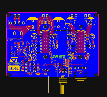

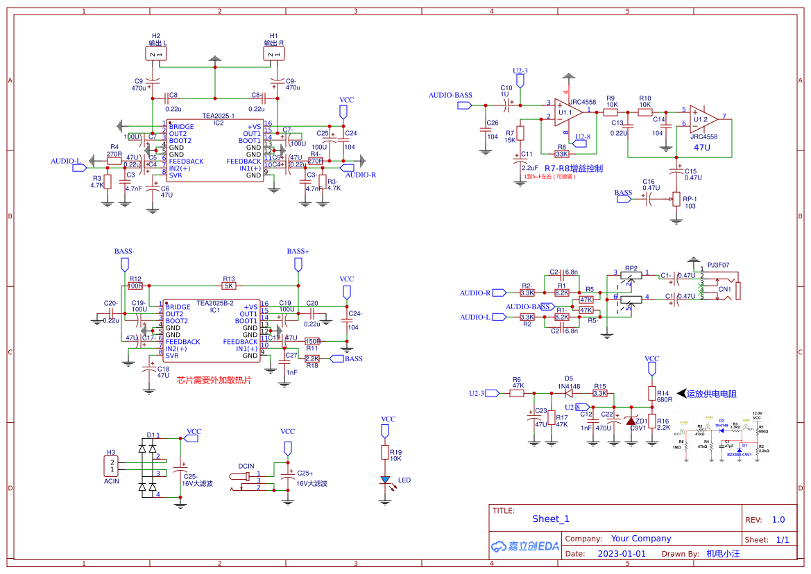

该电路使用两颗TEA2025B作为主功放芯片,jrc4558运放低通滤波的2.1桌面功放。
(已验证)
供电直流12v或者交流9v(整流后约12v)
信号输入使用3.5mm
已验证,可直接打板
部分注意事项已在原理图标注,注意参考
芯片需要加散热片,特别是低音芯片!
