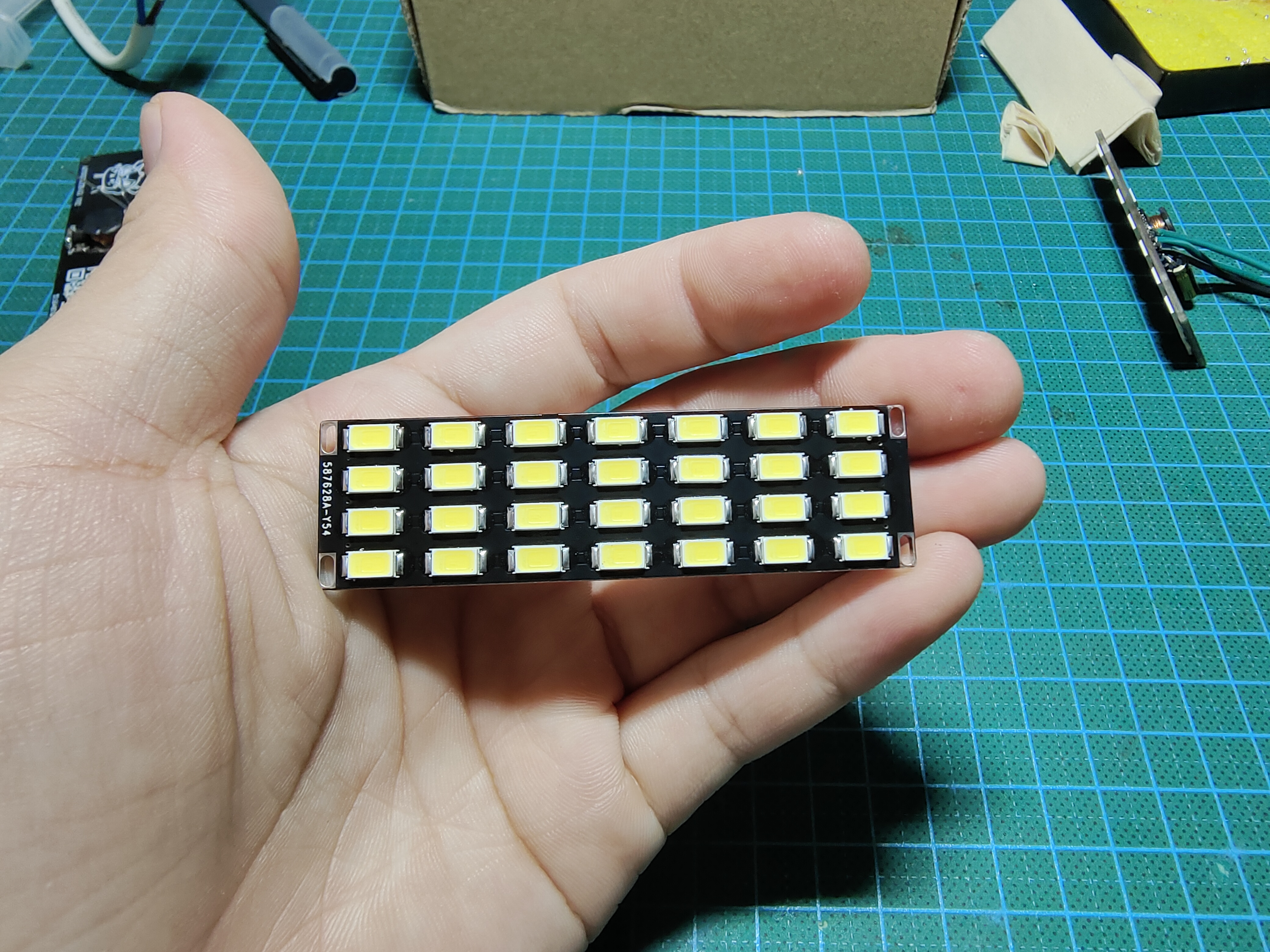

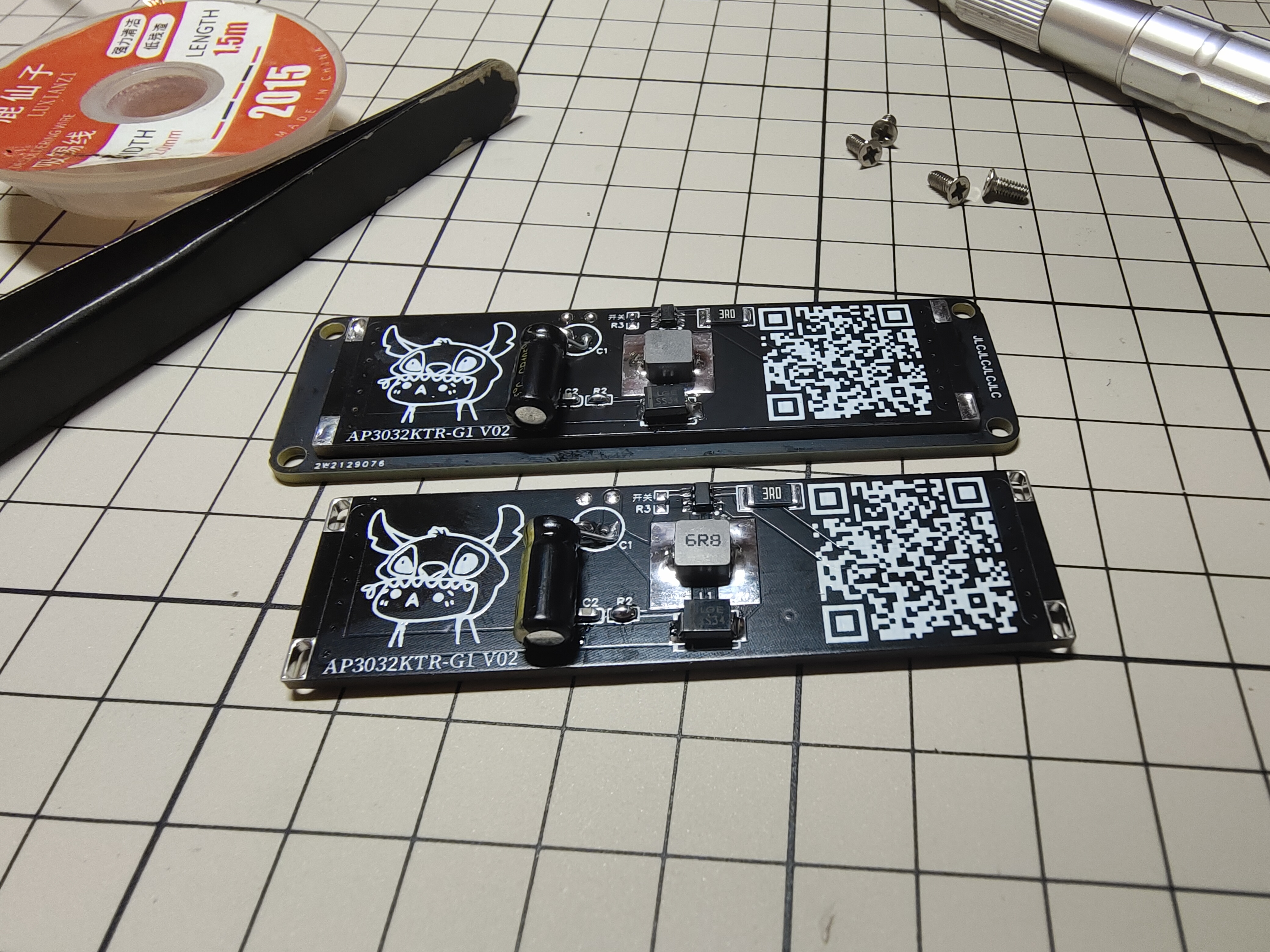

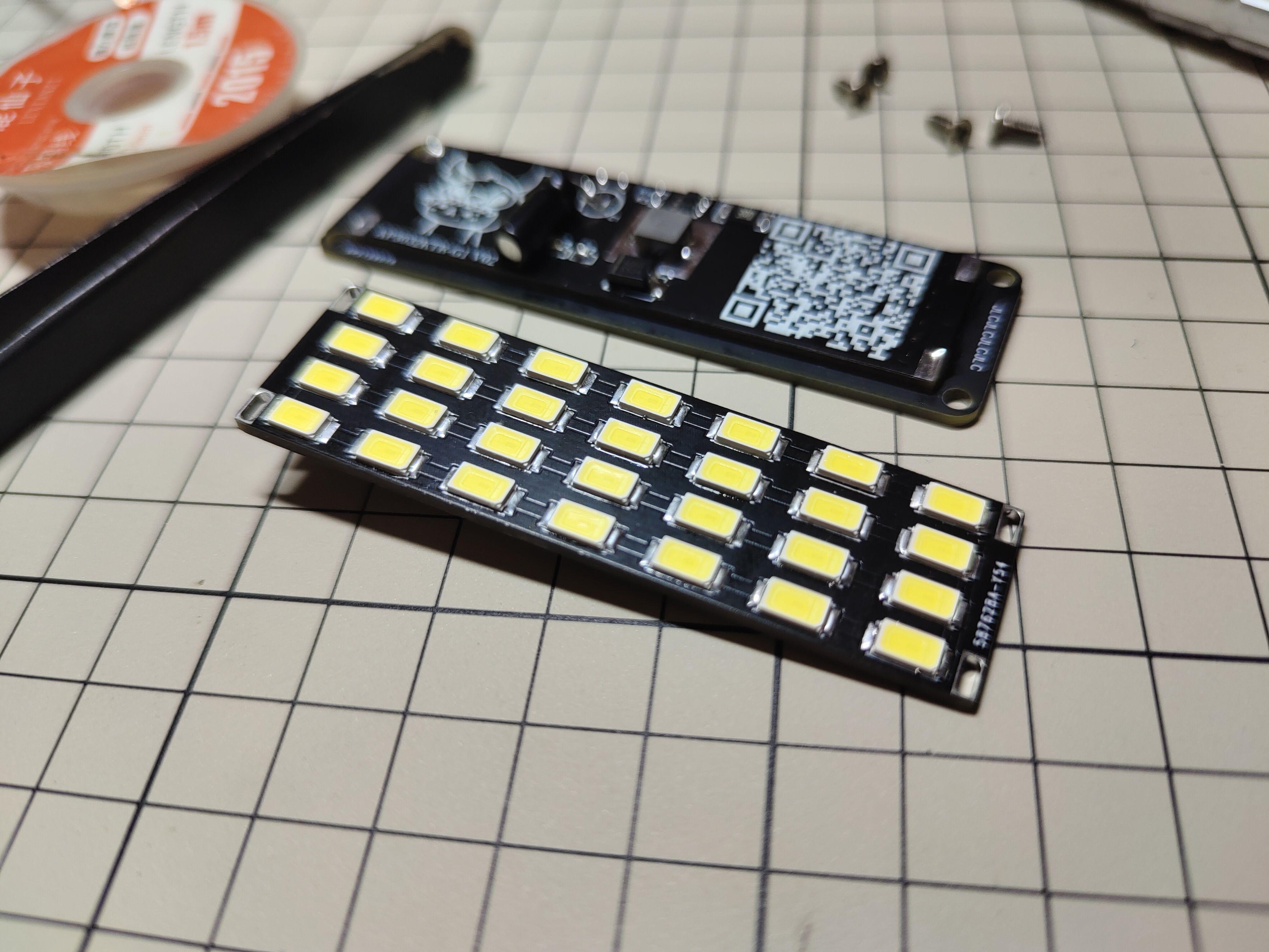

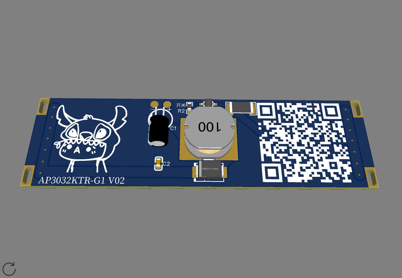

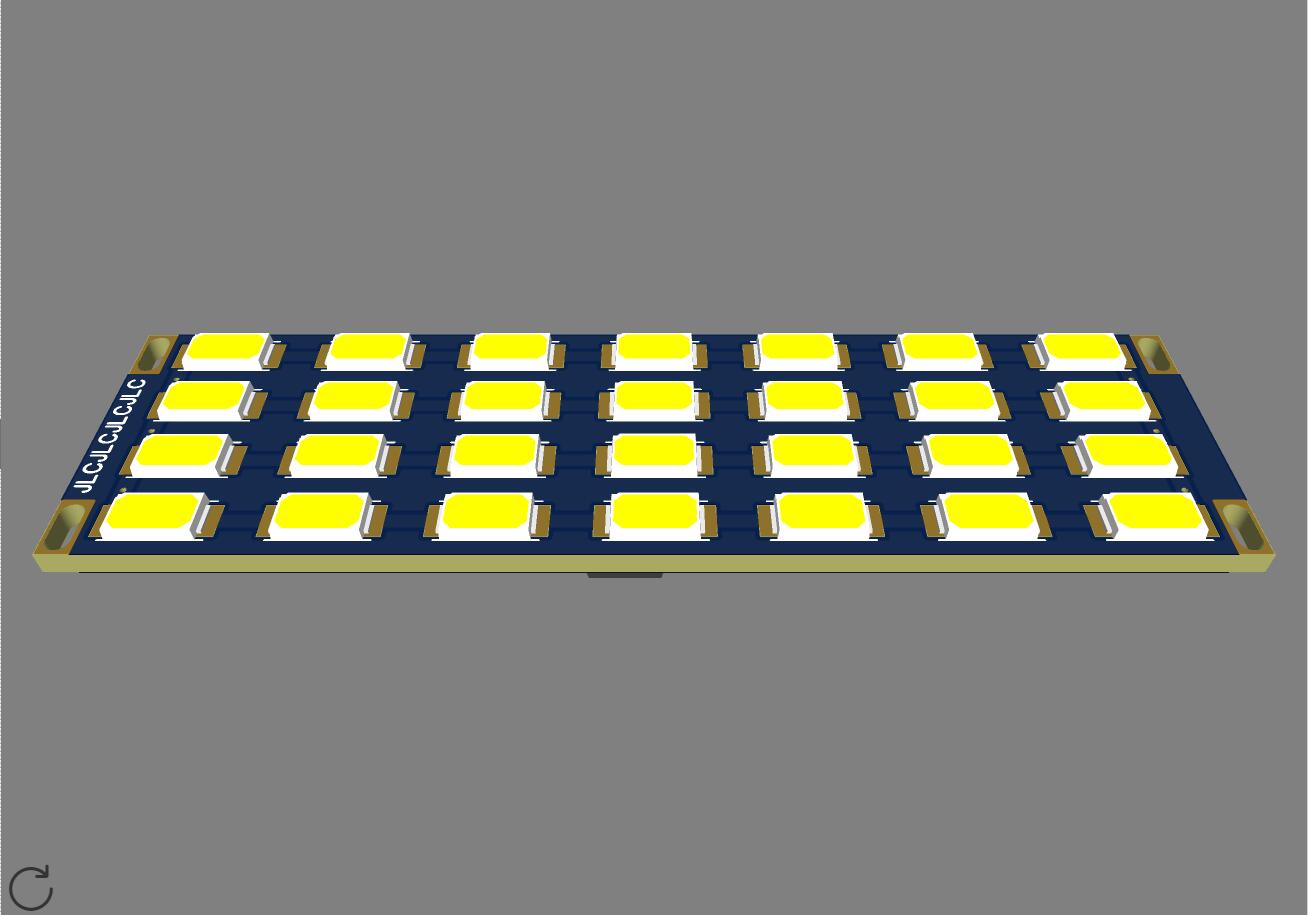

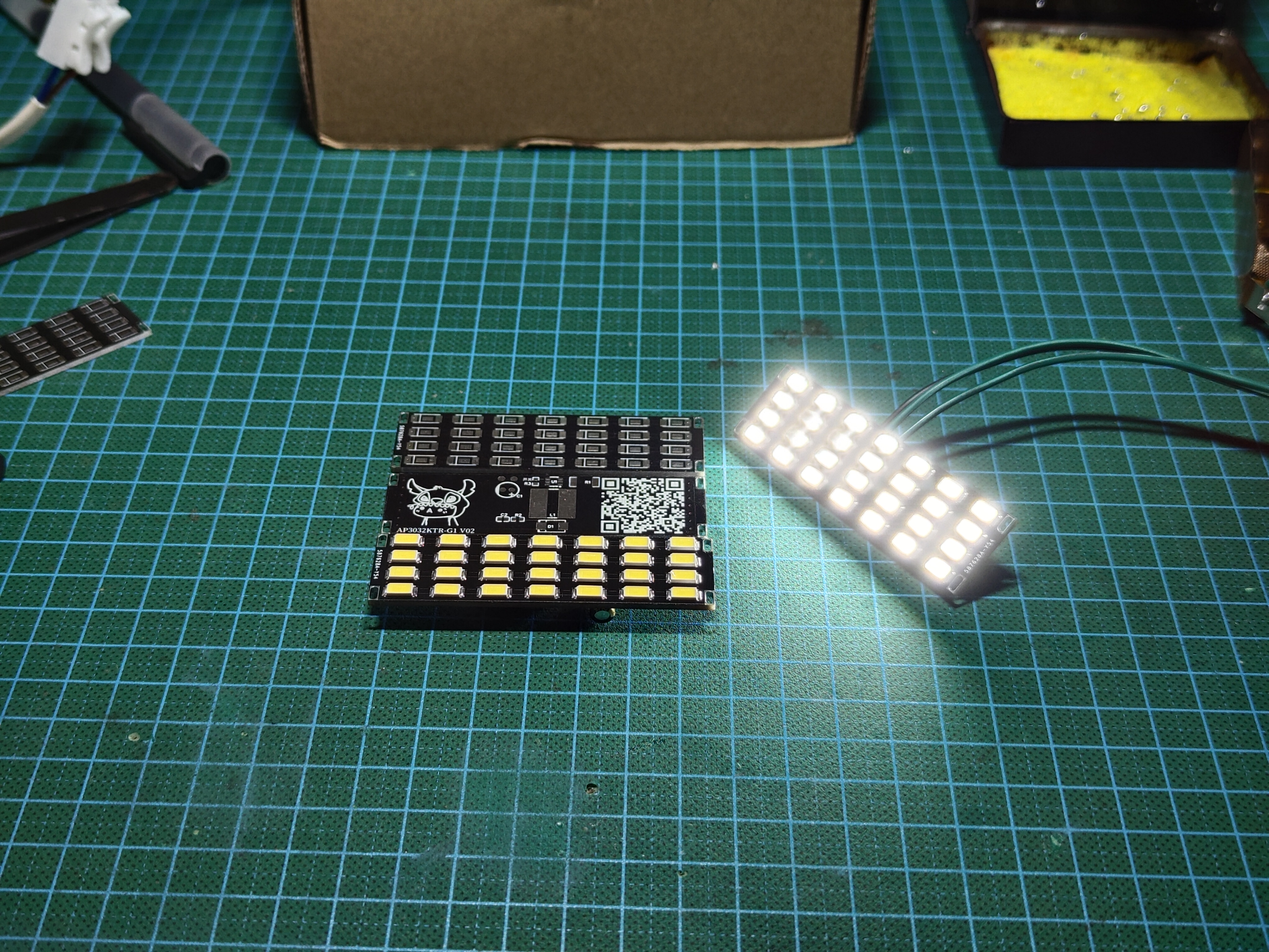

此工程是5358充电宝工程的灯板
驱动芯片是AP3032KTR-G1
28颗5730高亮LED灯珠
输入电压2.7~9伏
此版本配合充电宝芯片使用会有频闪的现象(灯板本身无频闪,是充电宝芯片的按键检测信号导致的频闪)
