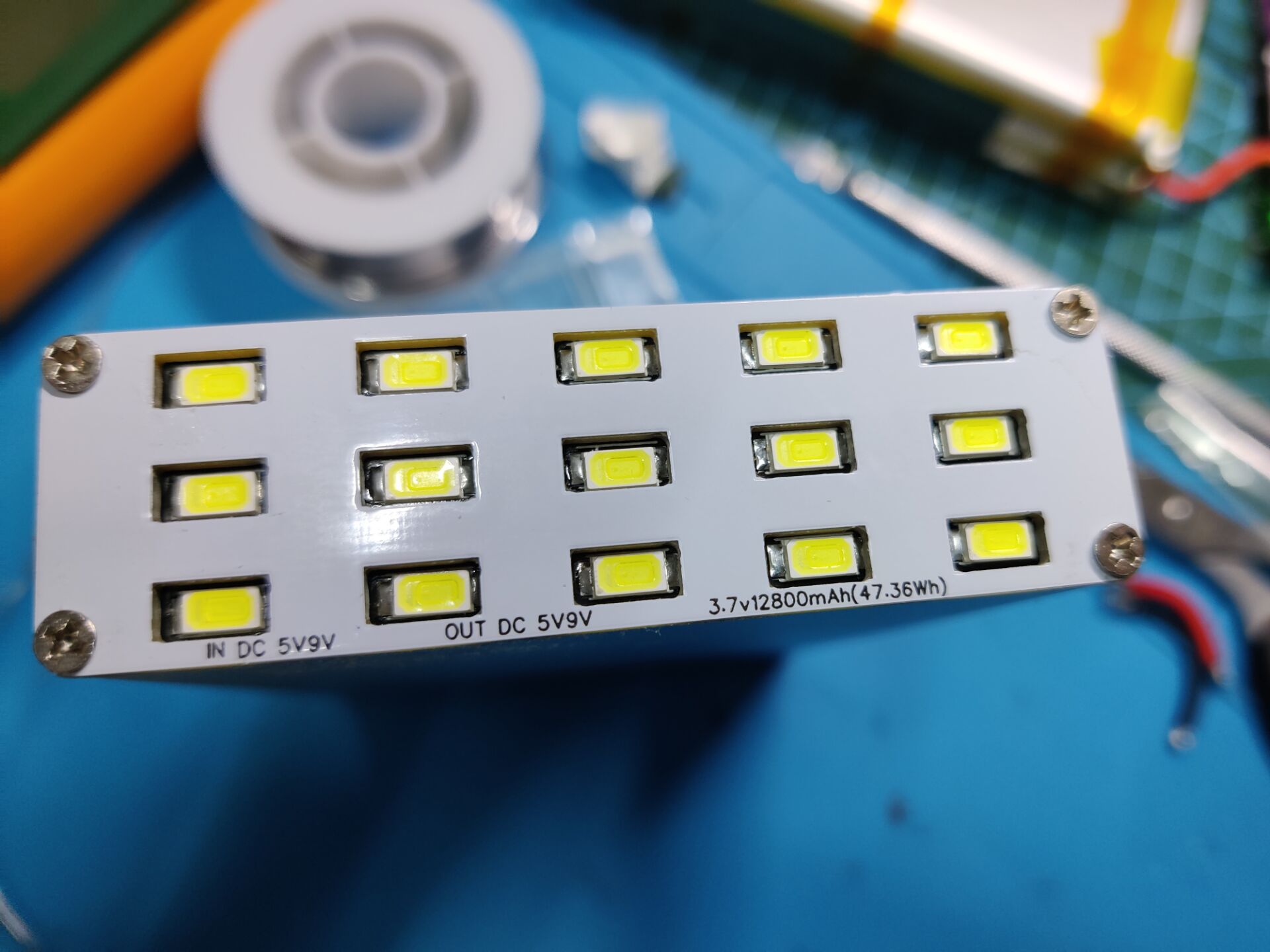

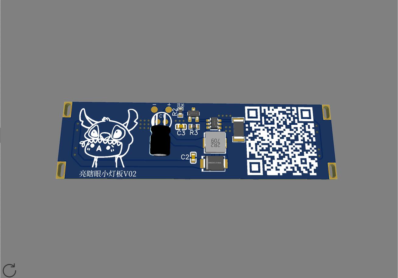

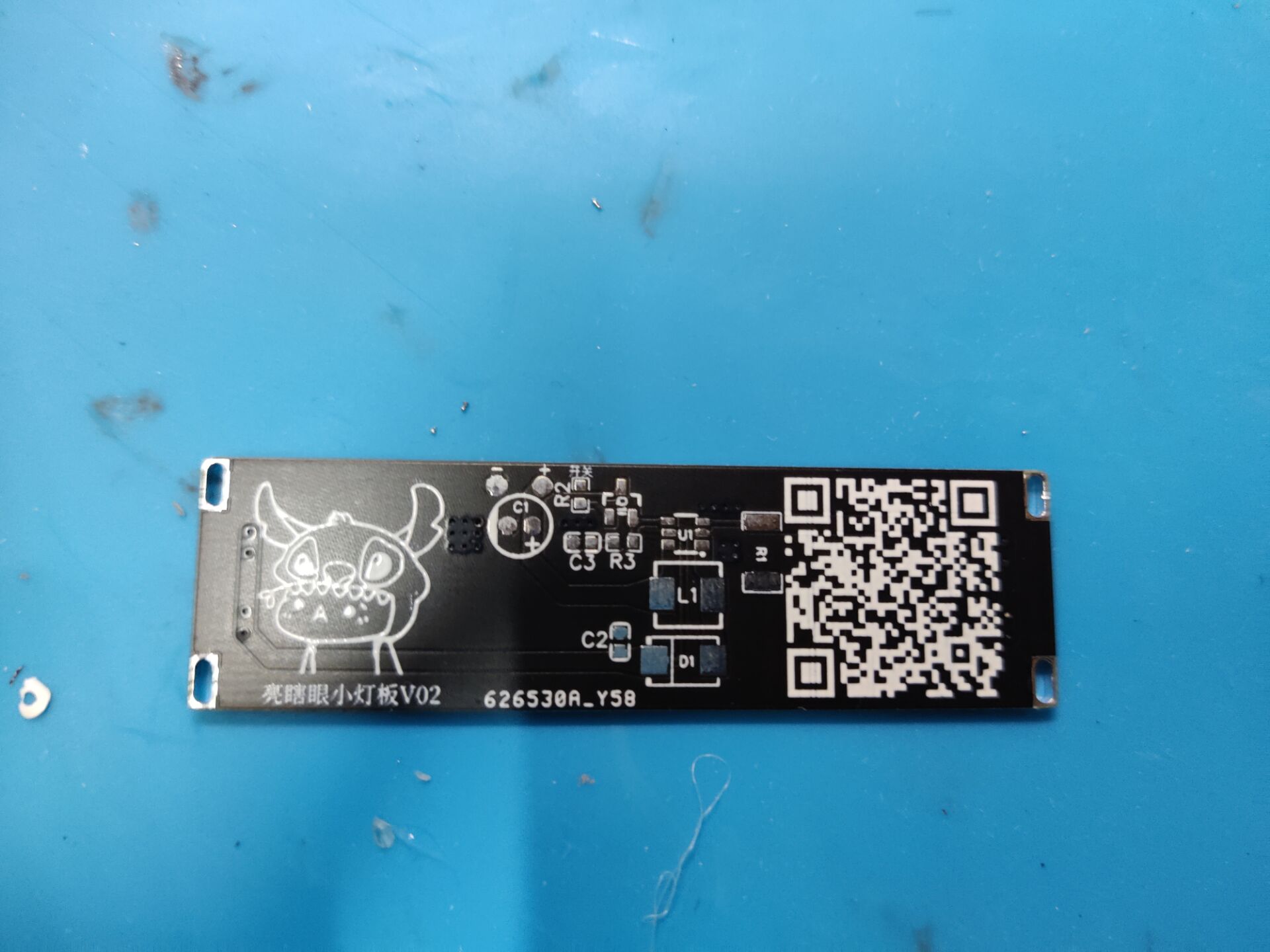

此工程是5358充电宝工程的灯板
驱动芯片是AP3032KTR-G1

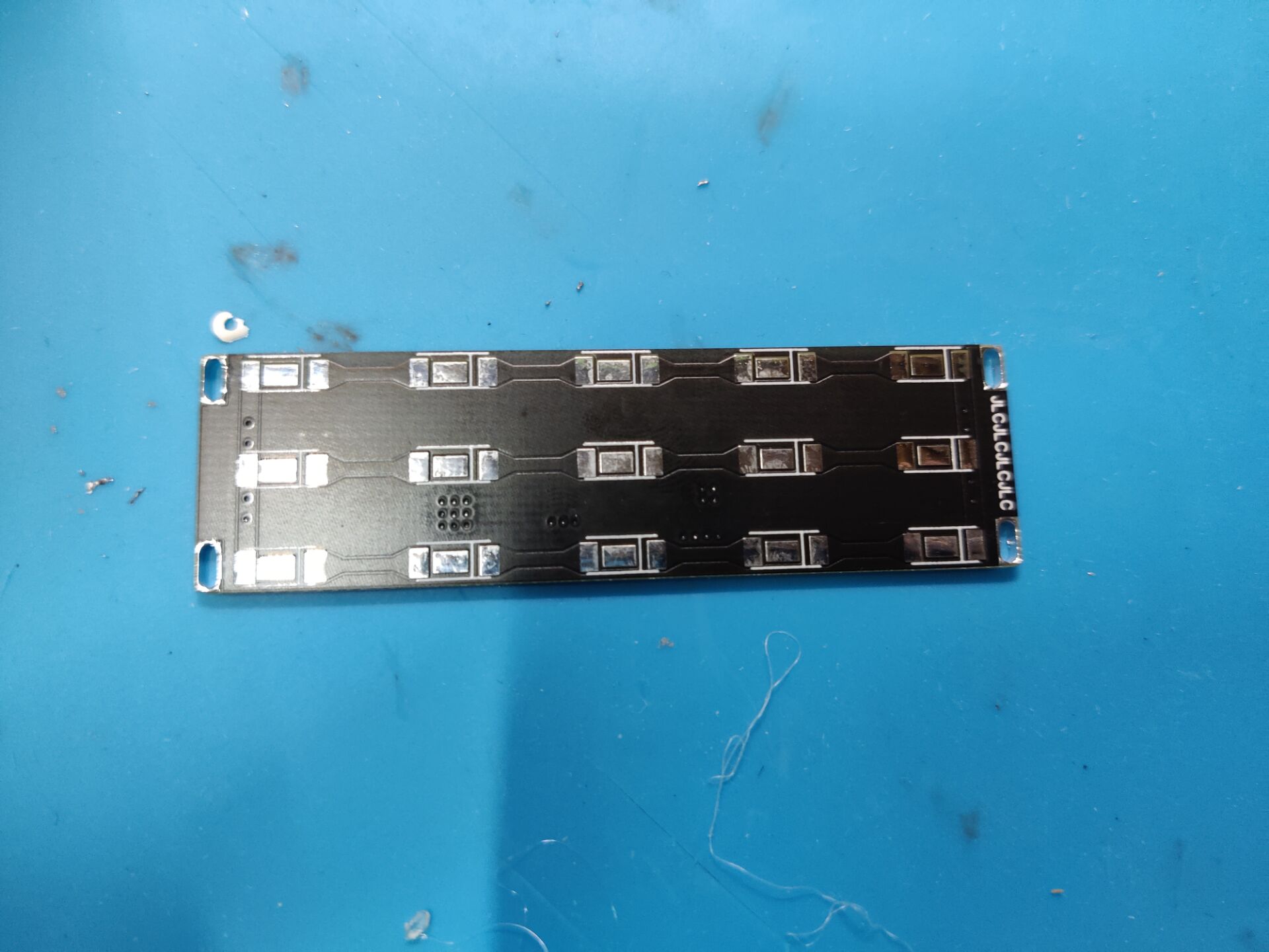

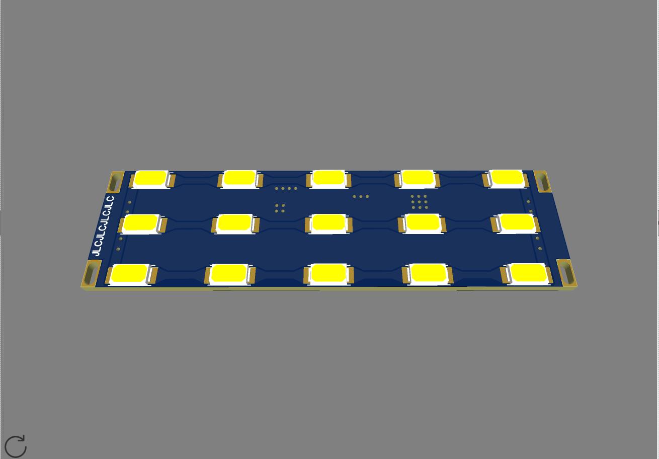

15颗5730高亮LED灯珠
输入电压2.7~9伏
LED驱动芯片AP3032KTR-G1请在立创商城购买,在淘宝买你可能会买到假货,会出现能开灯不能关灯的问题。

2适当的减少了一些LED灯珠(上一个版本用的LED灯珠太多了,芯片带不起来,发挥不了灯珠的全部功率,过于浪费)

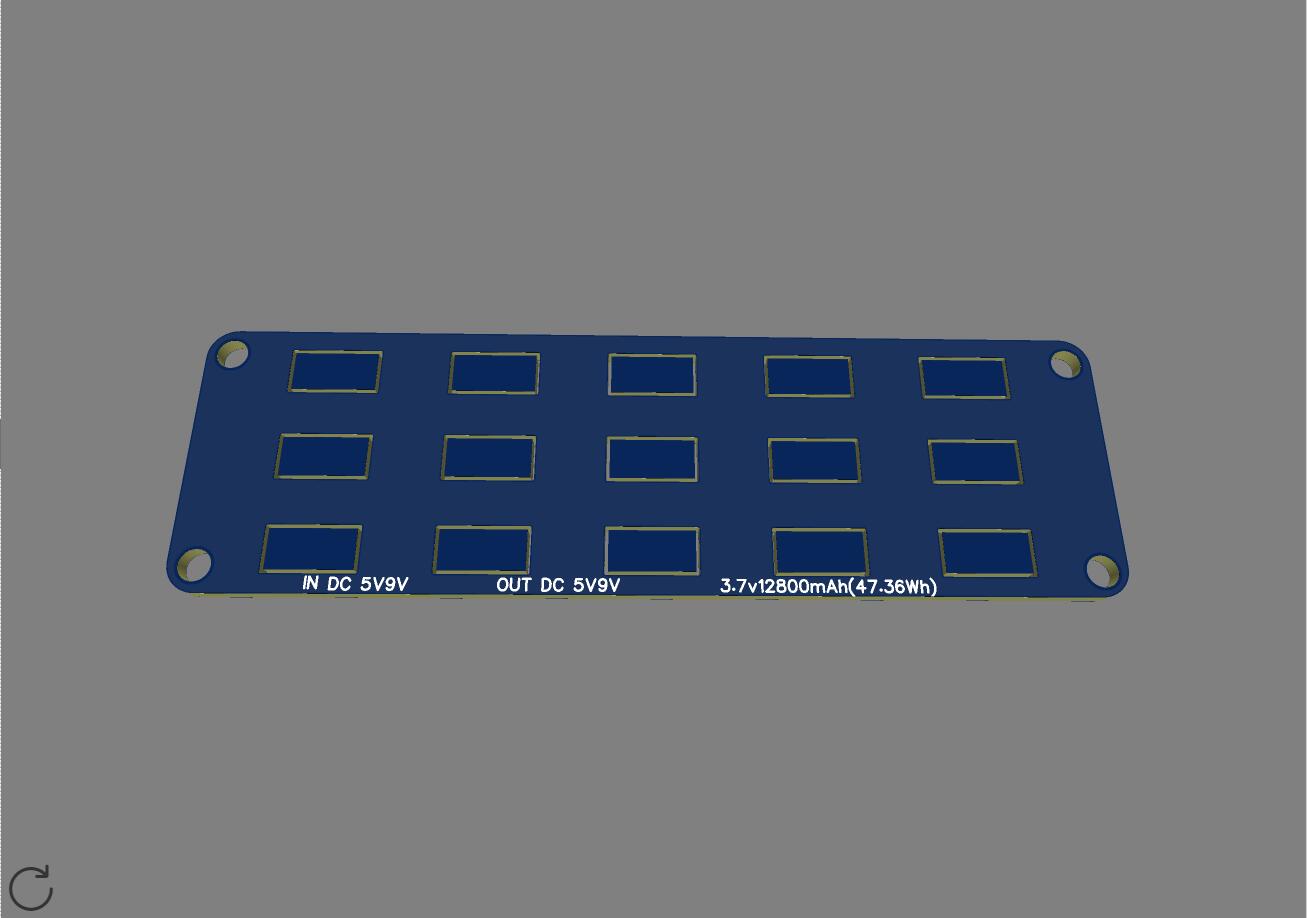

3灯板的面板也能过嘉立创的自动审核了
