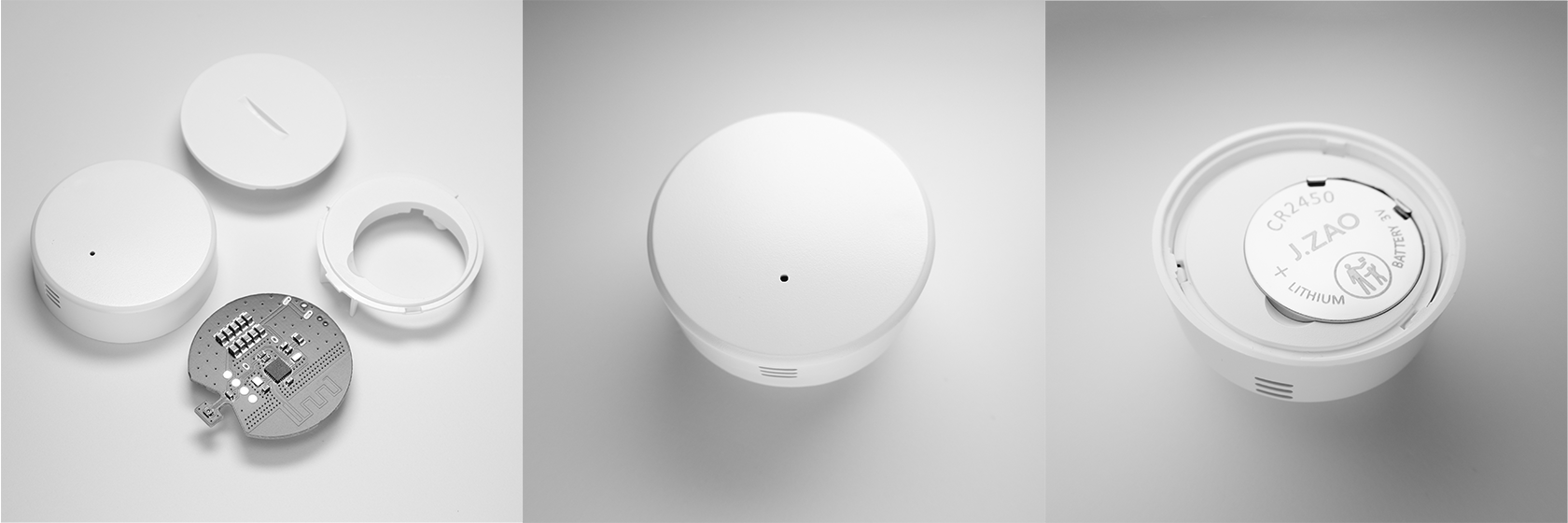

- 感谢 Azunya 蓝牙温湿度计的项目,提供了很好的思路及方法。
- 根据自已的需要,使用 ESPHome 蓝牙网关接入 HomeAssistant 系统。

元件选型
- SW1 可以不焊接。( 设计初衷方便调试 )
- C1-C10 47uF 的电容器封装为 0805。
- 电池极片由外壳厂家配给,无需单独购置。
- 电池正极靠定位孔的一角需要做裁剪。( 厂家配的极片有误差。)
- 温湿度计外壳购买见附件,最好确认一下是用CR2450电池的。

- 此版本去掉了外置的 32.768kHz 晶振,和图片上有差别,未验证。附件有之前已验证的PCB制版文件。
实物图
