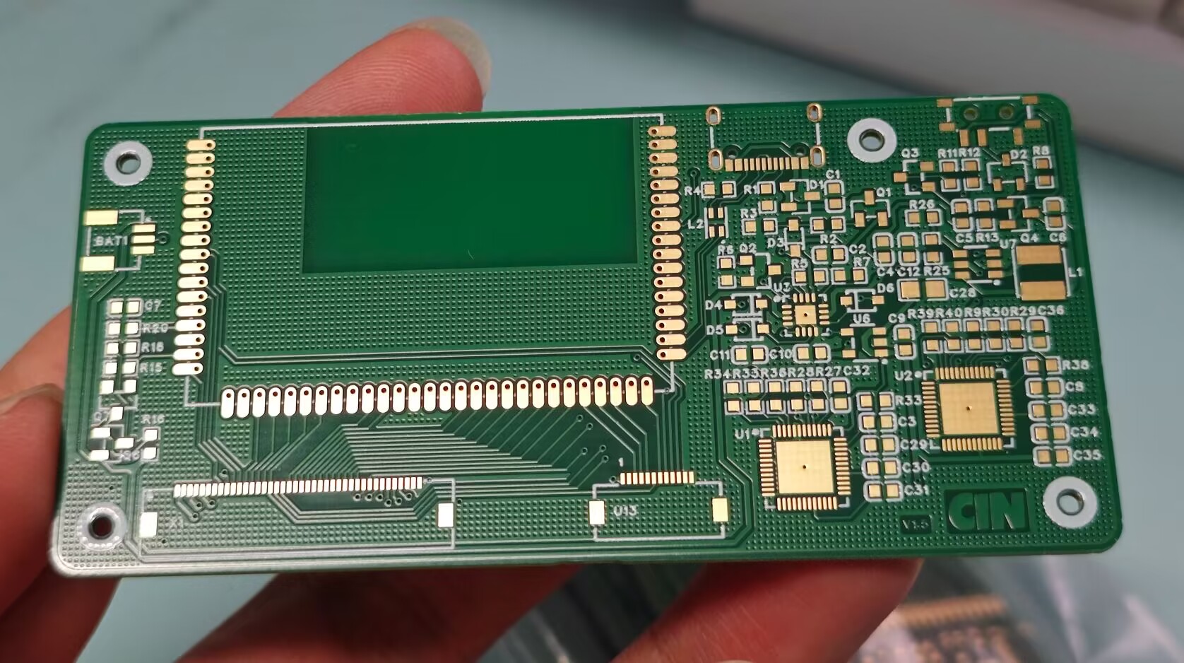

  • 2026年5月6日更新:更新封装、重新绘制主控最小系统板PCB。
  • 2026年3月3日更新:G915x的分压电阻已验证完毕。功能基本无问题。已上传轴板和编码器小板。
  • 2026年2月18日更新:修复键位布局里的轴座封装未统一问题。修改版本号,最新主控板版本为v1.12。修复矩阵个别错误。
  • 2026年2月10日更新:发现BQ24072电源管理芯片有问题,TS下拉后VOUT失效,弃用该电源方案。重新上传原理图,以及最终稳定版主控板,各部分功能标注完毕,可读性拉满,TKL与完整配列的矩阵区别已标注。
  • 2024年8月29日更新:重新layout并打样,将灯控放在主控旁边。样板已通过识别测试。为了避免资源浪费,强烈建议先打样板自行测试一下

  • 主控启动是有条件的,需要3733灯控通信成功才能在G HUB识别,原板周边电路使能条件较复杂,已简化。RGB灯珠的限流电阻自行验证。
原理图各部分功能已标注,非常简单,不再赘述。
注意事项
  1. 已验证G915X功能,电压采样的分压电阻已验证。
  2. 键盘本体需要三块PCB:主控板+轴板+编码器小板,所有板厚均为1.2mm,配列为特殊98,有cnc外壳模型,所有资料已上传至群文件。
  3. 总装所有PCB时需要把主控板的灯控拆下来。
