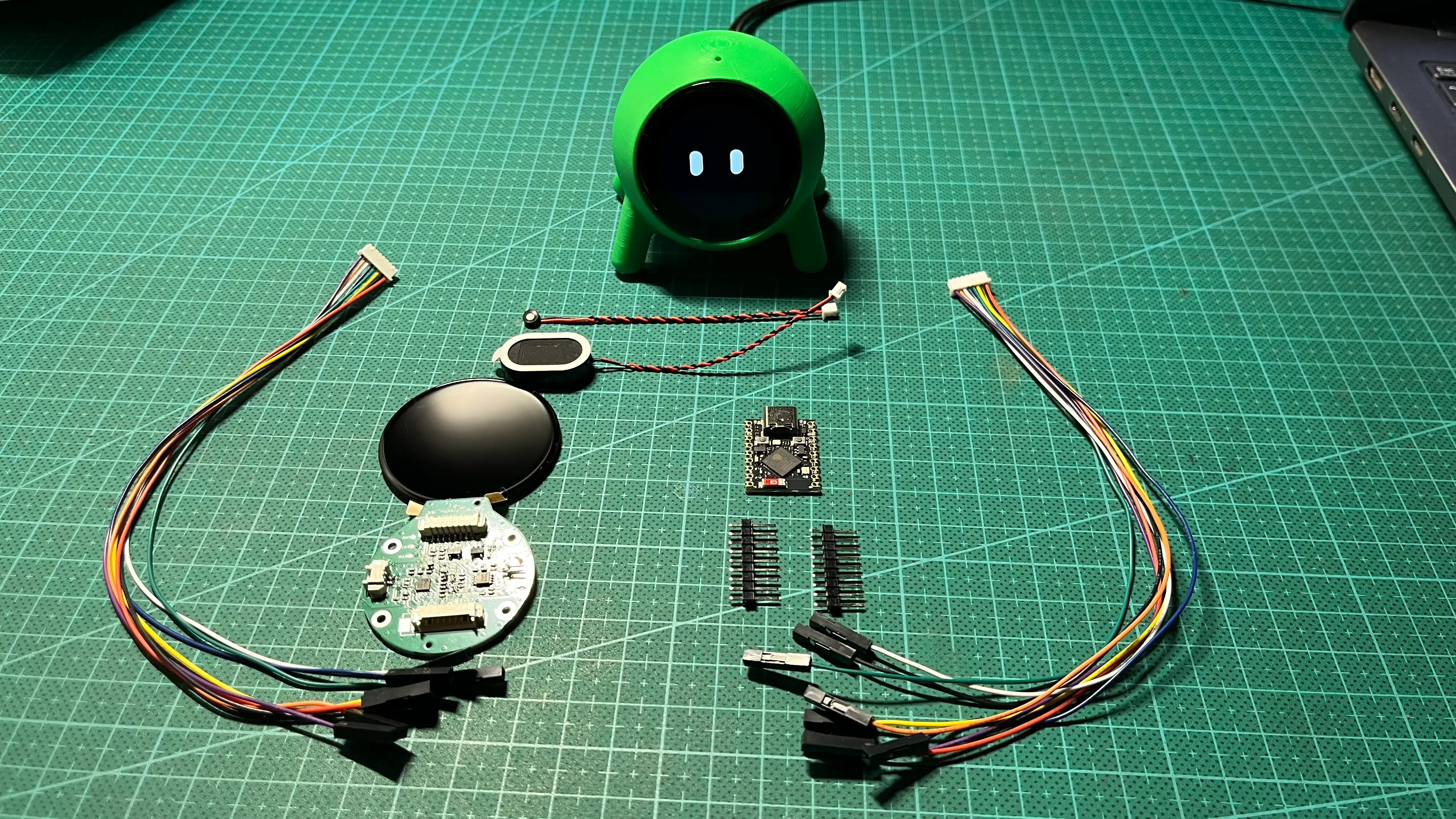

项目硬件
C3版本
型号描述链接价格

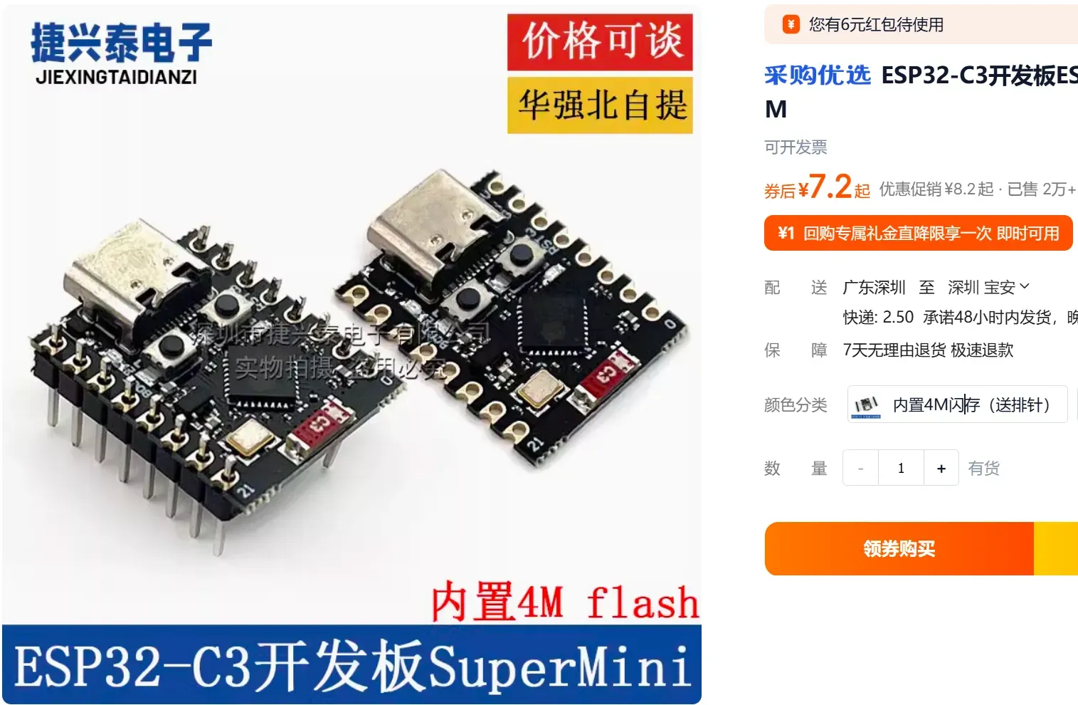

ESP32 supermini C3C3开发板淘宝链接7.2
1.28LCD带玻璃盖板淘宝链接20
1.28 lcd&Audio扩展板屏幕背板及音频PCB本工程17
喇叭2415淘宝链接2.1
麦克风4015淘宝链接0.28
mx1.25转杜邦线8pin两根淘宝链接2
合计--48.58
备注
目前带玻璃盖板屏幕缺货中,价格可能有浮动,但是颜值没的说。
后续会尝试出一个没有玻璃盖板的方案,敬请期待。

部分ESP32 supermini C3开发板天线设计有缺陷,必须在menuconfig配置降低WIFI发射功率。
