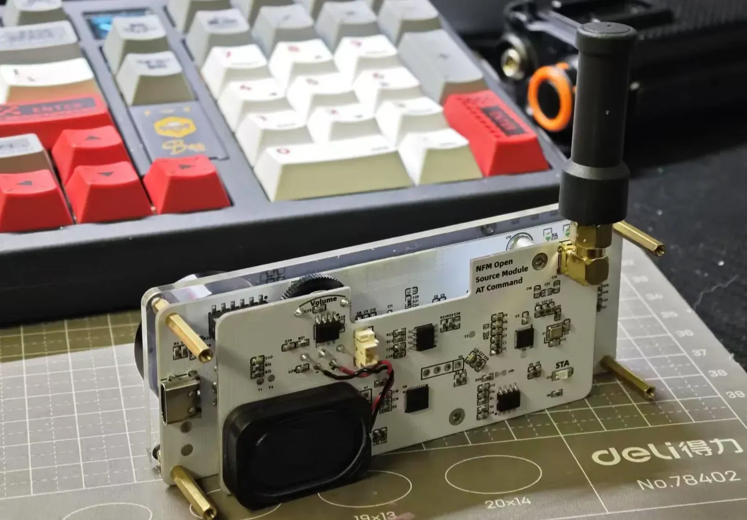

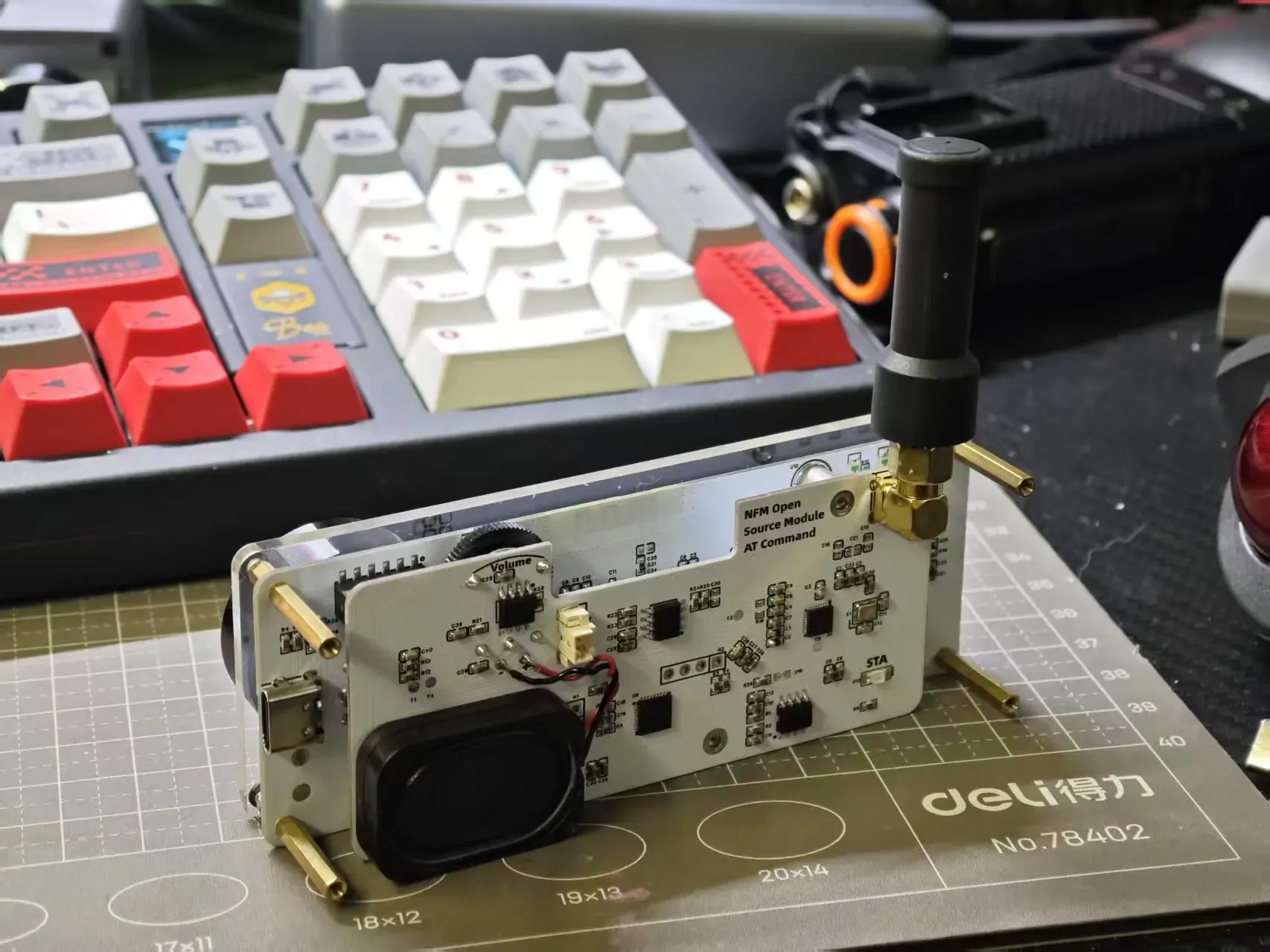

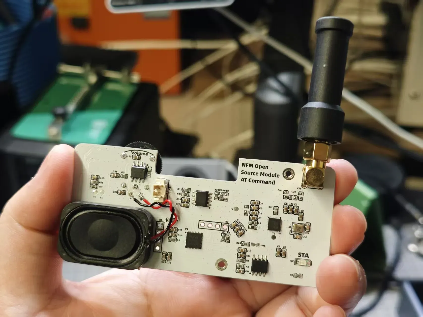

该电台模块是FMO产品的一个附属项目,电台模块使用了 MIT License 其实现为一个基于AT指令的无线电模块,该模块的软件和硬件完全开源。通过AT指令可以简单的设置BK4802的收发频率\SQL\VOL等参数。
有兴趣的朋友可以通过该项目
  • 构建支持FMO的电台模块
  • 完整构建对讲机
  • 为对讲机构建FMO桥接板
  • 构建电脑支持的对讲机模块
项目简单说明
该项目完全抽象了BK4802的软件控制。虽然没有得到小博通的任何技术支持(真希望能有啊草),但我还是在现有的技术资料和大佬们开源软件分享下。完成了BK4802的软件层抽象。 现在你可以:
  • 通过单片机软件完全的控制 BK4802芯片的发射接收频率\SQL\音量等参数。
  • 使用AT指令来控制电台的发射\接收,
