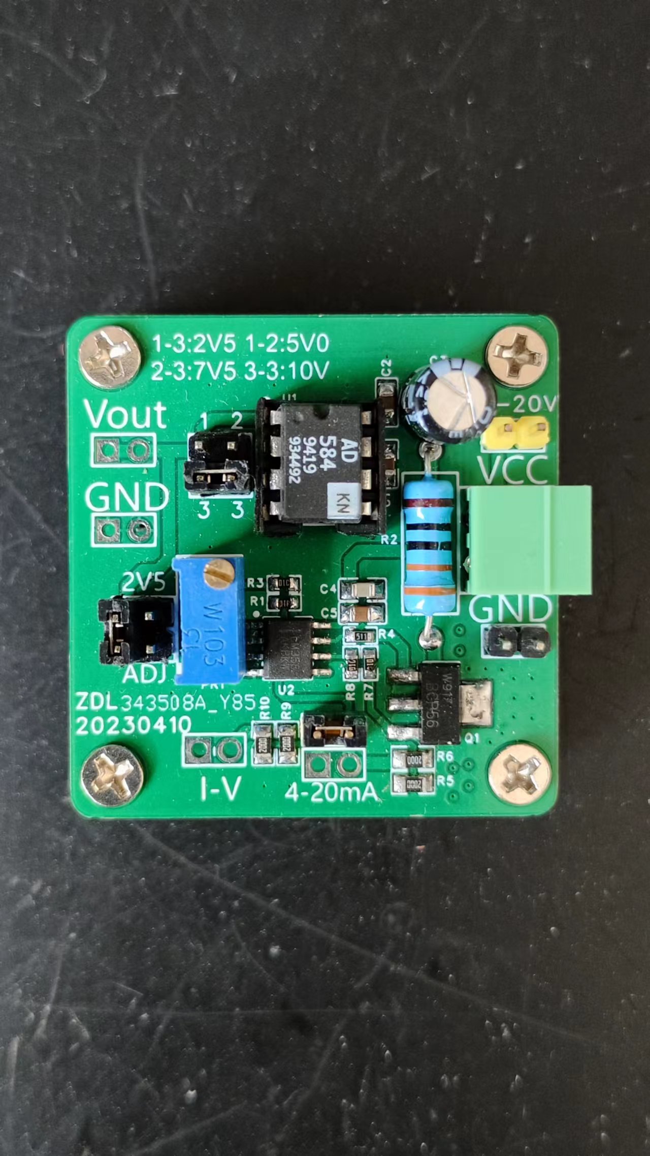

ad584校准模块
附带一路V-I恒流源转换电路,可以串入电流表测量电流。
输入电源参考ad584的输入电压和lm358的输入电压(30V),另外看电源电容的耐压值是多少的;
方便简单校准3位半的电压和电流读数。
恒流源电阻可以使用其他大封装,以获得更大的恒流值。
