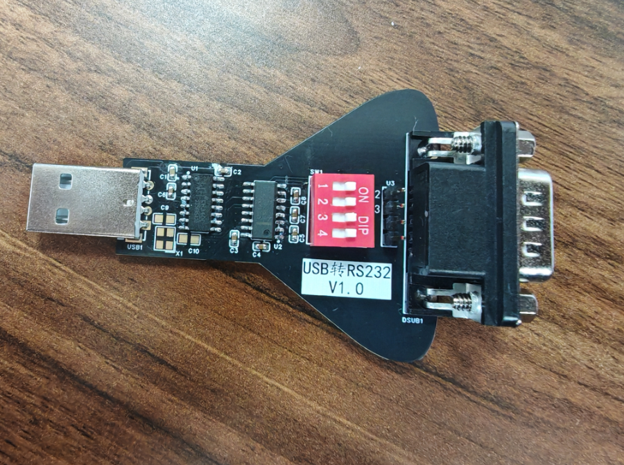

使用CH340芯片做的一款USB转RS232接口板卡。 初衷是在使用串口的时候有时候连接线需要区分直连和交叉,往往找不到合适的线缆,所以加入了拨码开关,来调节线序。
简介:使用CH340芯片做的一款USB转RS232接口板卡。 初衷是在使用串口的时候有时候连接线需要区分直连和交叉,往往找不到合适的线缆,所以加入了拨码开关,来调节线序。

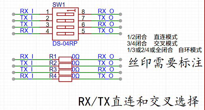

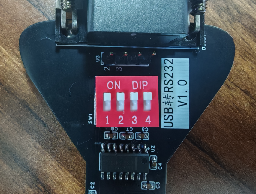

简介里面说了,主要设计上是用了4位拨码开关来实现DB9的2脚和3脚的RX/TX选择,从而实现与不同RS232接口的直连或者交叉功能,不用再去找直连线或者交叉线。
项目功能

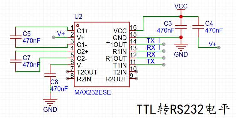

USB通过CH340转TTL,TTL通过MAX232转换成RS232信号,电路非常简单,适合小白入门玩玩或者大家做个工具用用。

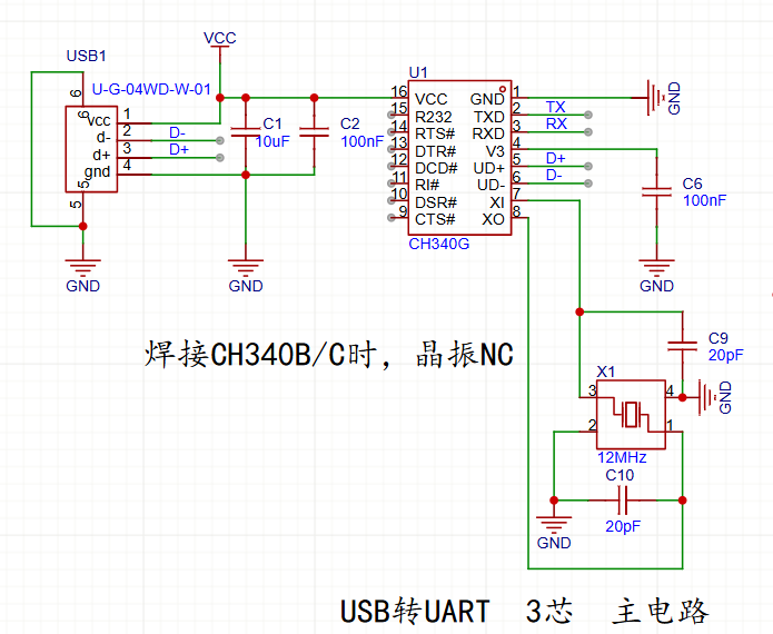

本设计采用CH340C,具有以下特点:
● 全速USB设备接口,兼容USB V2.0。
● 仿真标准串口,用于升级原串口外围设备,或者通过USB增加额外串口。
● 计算机端Windows操作系统下的串口应用程序完全兼容,无需修改。
● 硬件全双工串口,内置收发缓冲区,支持通讯波特率50bps~2Mbps。
设计兼容CH340B/C/G,CH340B有内置EEPROM可以配置序列号,CH340G需要上晶振,留有晶振位置。
各位根据自己需要的串口误差选择芯片哈,CH340C是验证过的。B和G应该不成问题。
CH340串口接收信号的允许波特率误差约2%,CH340G/CH340T/CH340R串口发送信号的波特率误差小于0.3%,CH340C/CH340N/CH340K/CH340E/CH340B串口发送信号的波特率误差小于1%。
原理解析(硬件说明)
主电路部分:
这一段电路没什么好说的,USB接口,去耦电容,引脚V3的0.1uF一定要上,不然启动不了,晶振的旁路是随便放的,自己根据需要调节哈
TTL转RS232,典型电路,略过不讲了,几个电容要焊接哈,不要省。

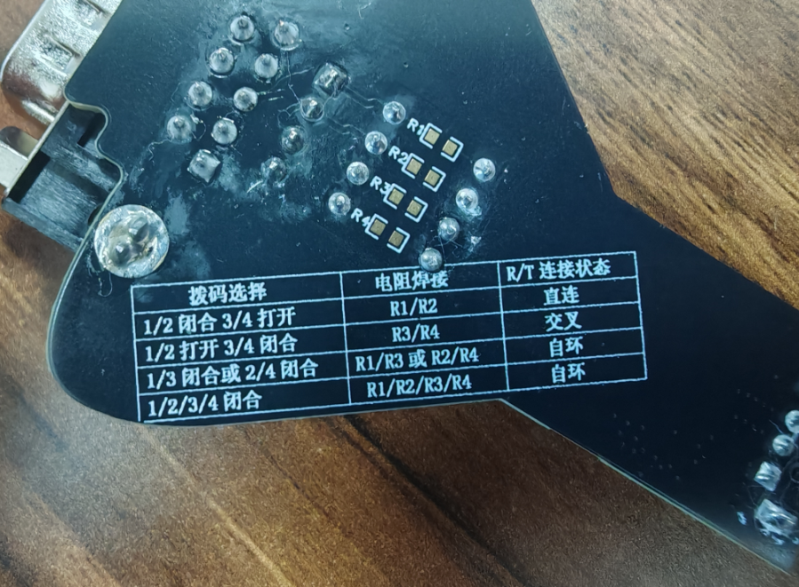

这里是直连和交叉的选择,4个电阻NC掉了,如果你不需要调节直连或者交叉的话,就上电阻不要焊接拨码开关了。
实物图

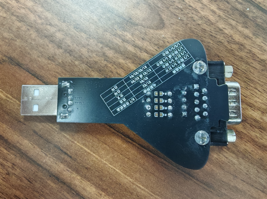

背面有点脏,没清洗干净
拨码开关选择方式
