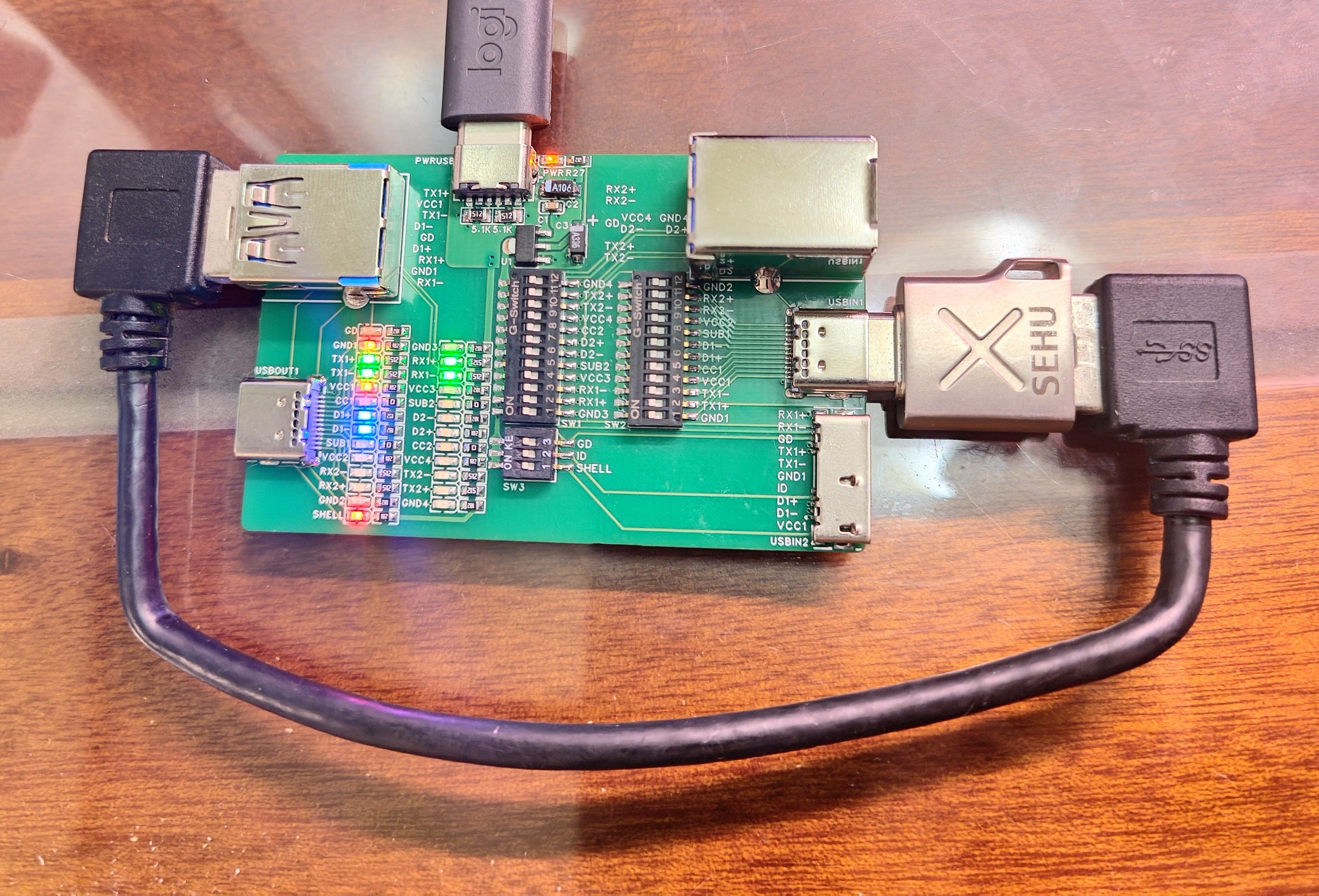

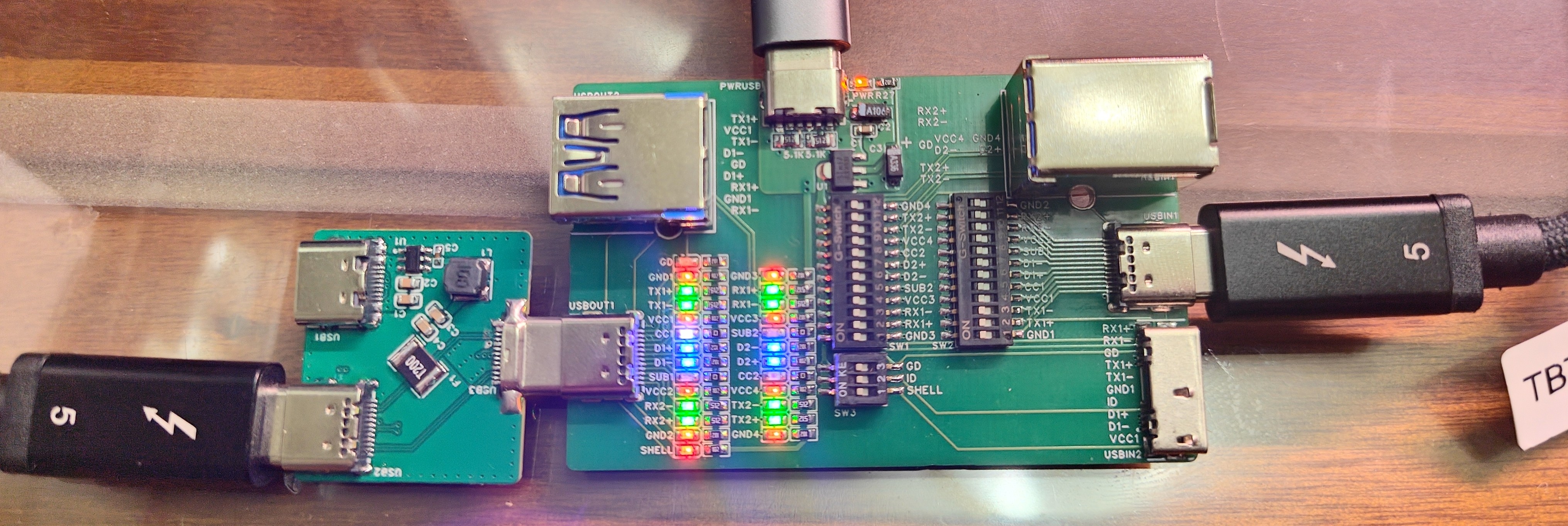

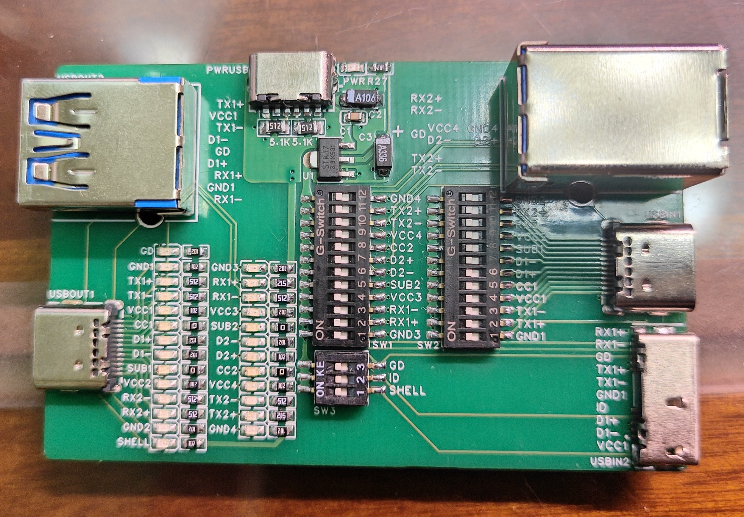

数据线线序测试工具,采用外部供电,可通过拨码开关检查线缆引脚连接对应关系,LED限流电阻(R1-R27)需根据使用LED具体参数进行选择,支持USB TYPE-C、USB TYPE-A 3.0、USB TYPE-B 3.0、USB MICRO-B 3.0检测(TYPE-A对TYPE-A数据线测试需要使用转接头)
此项目还包括DP、HDMI、RJ45网线的线缆测试,这些线缆的测试未考虑使用不同的LED,所以只有一个独立限流电阻
