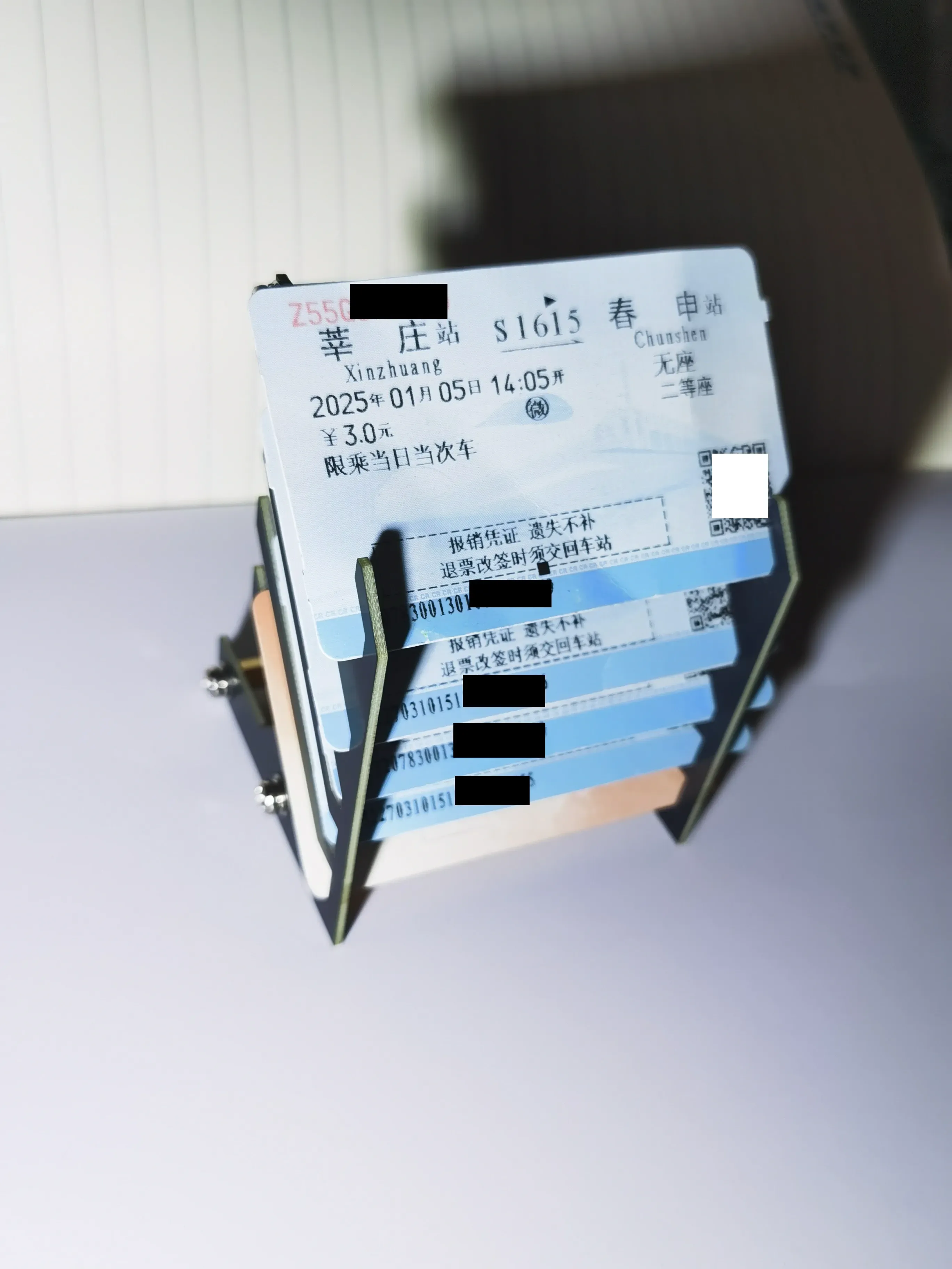

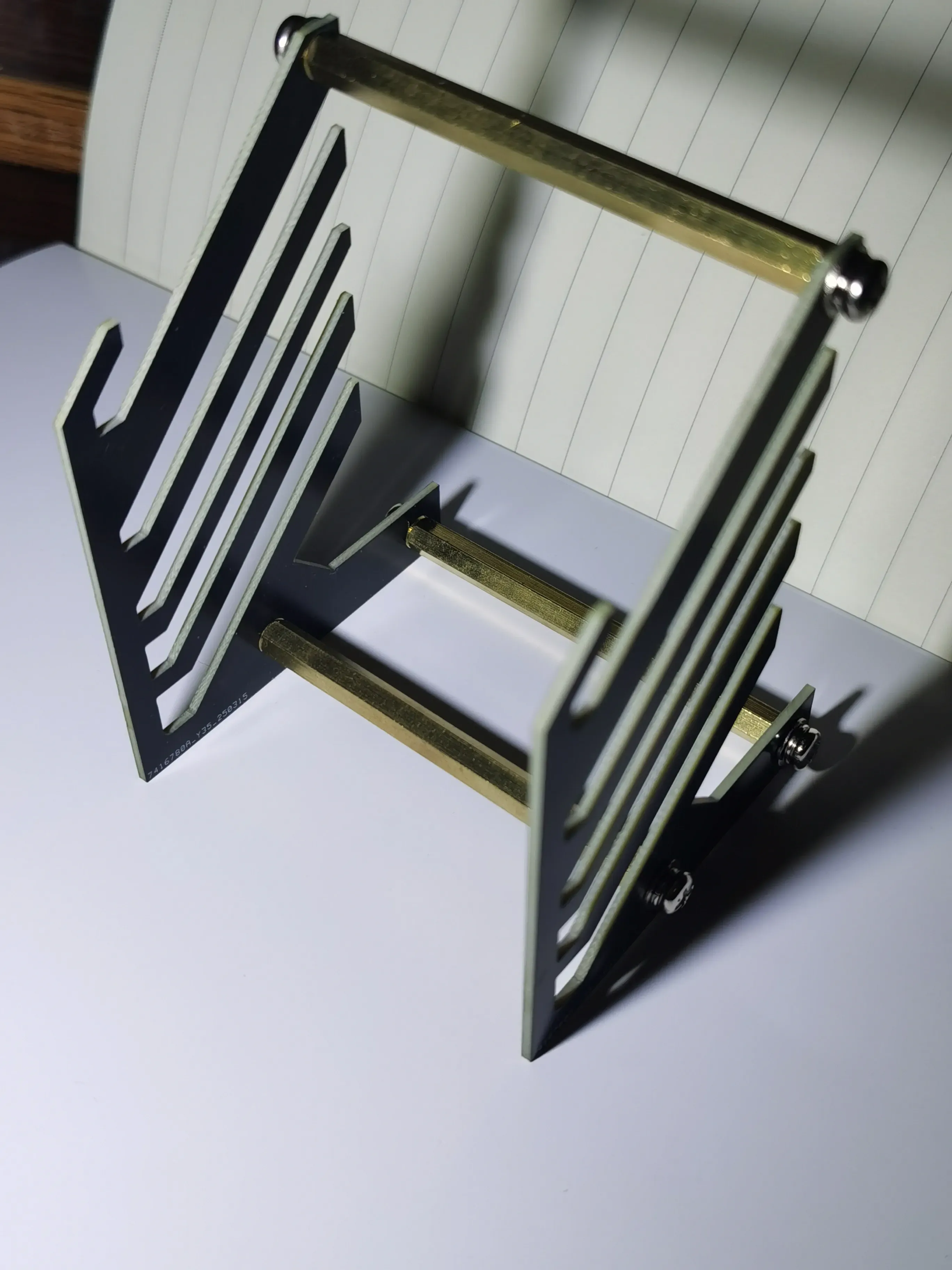

材料(每个):本项目包含的PCB两片、M4*5机械螺丝x6、M4*70双通铜柱x3(我这里为了两边对称选择了双通的,自己做用一头有外螺纹的那种也行,所有紧固件为M4*5机械螺丝x3,M4六角螺母x3,M4*70+3铜柱*3)

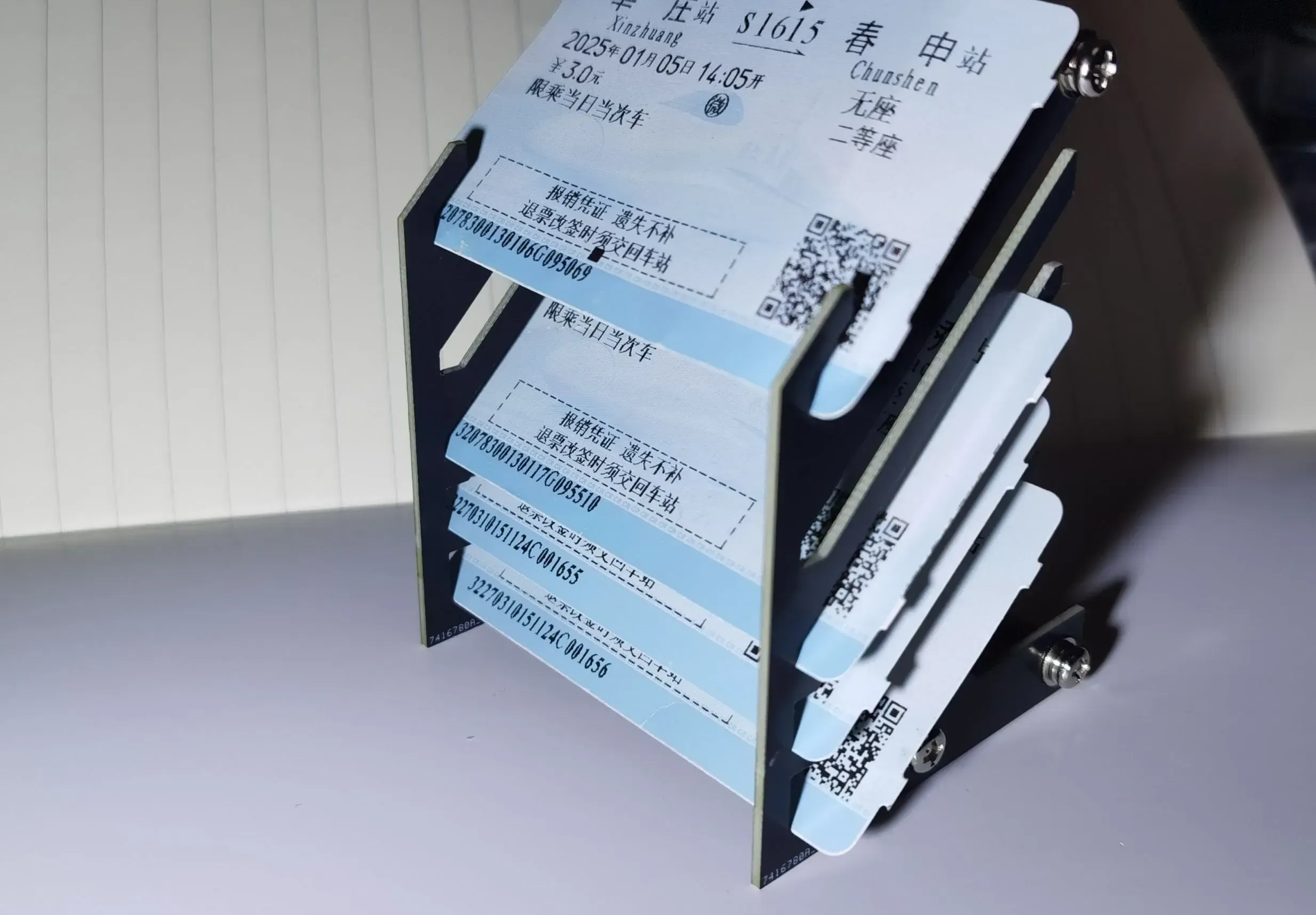

尺寸经过实测,可以放置国铁蓝色报销凭证、银行卡、大部分公交卡和纸质地铁单程票。把卡片放进去的时候用手指或镊子夹着,从后面慢慢插入(左右两边注意对进同一个槽)。
