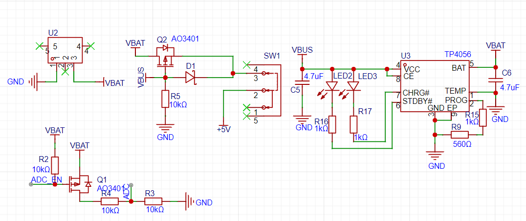

电源电路,左侧为超薄3P的线对板接口,用来连接锂电池供电,中间为开关选择电路,通过一个场效应管选择通过TYPE-C供电或者锂电池供电,右侧为锂电池充电电路,下方为锂电池点量检测电路,通过拉高拉低ADC_EN可以对是否检测进行控制,防止不检测是锂电池持续放电。

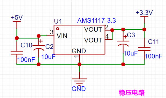

稳压电路,将输入5V电压降压为3.3V,给屏幕等外设供电,因为采用了核心板,稳压电路可不焊接,通过核心板给外设供电,这部分会在核心板模块讲解

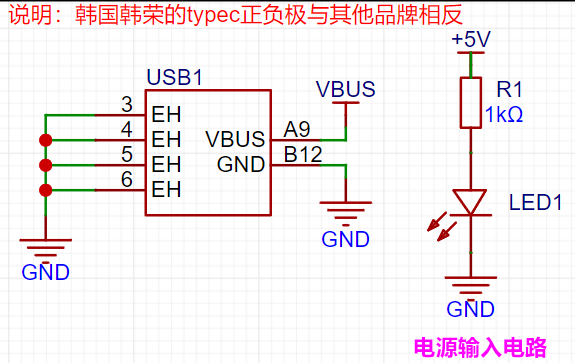

电源输入模块,通过2p的TYPE-C供电,如复刻请注意引脚正负极,防止正负极错误烧毁元器件,右侧在开关开启后会亮灯提示。

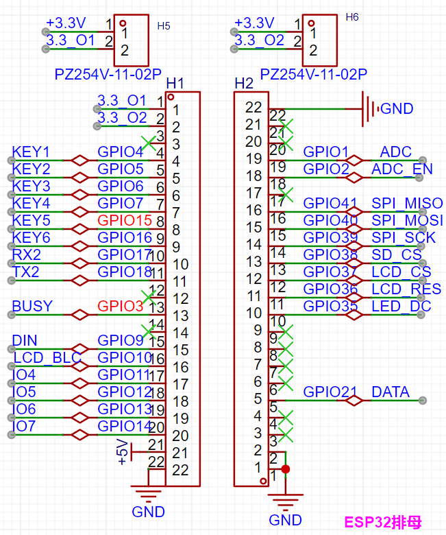

核心板模块,采用两个22P排母外插核心板使用,核心板采用淘宝ESP32-S3-WROOM-1,N16R8,已验证屏幕和5050灯条可用(SPI),可以通过H5、H6跳线选择是否采用核心板供电,如未焊接稳压模块,需要跳线连接,如已焊接,请断开。

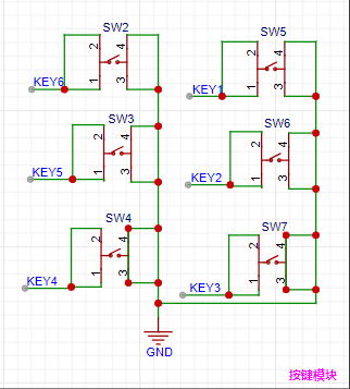

按键模块

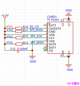

SD卡模块,已在前置项目(基于瑞萨的时钟/电子书 - 嘉立创EDA开源硬件平台 (oshwhub.com))中验证电路可以使用,并验证ESP32-S3(SPI)

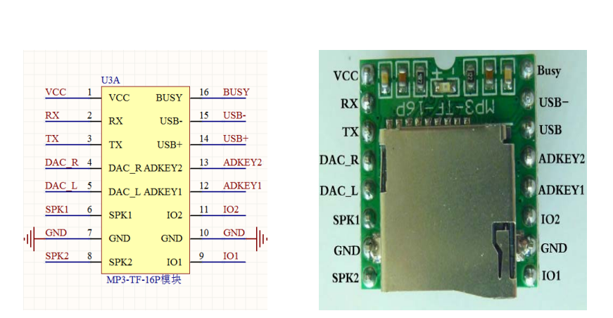

音乐模块,采用淘宝现有模组降低开发难度,后期会考虑板载,模组为

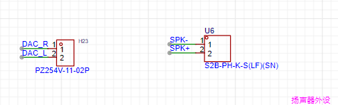

扬声器模块,采用线对板连接器连接音响。

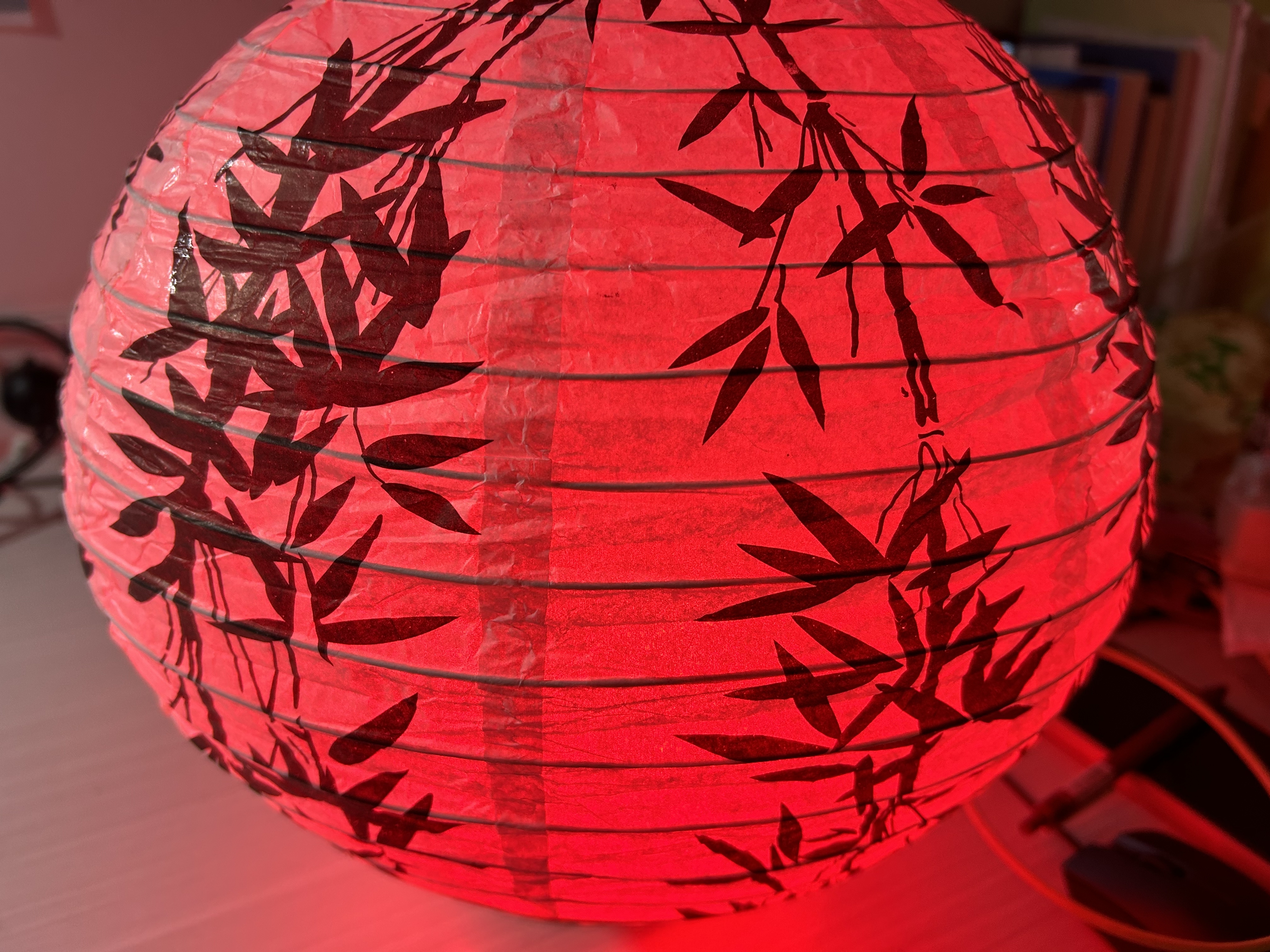

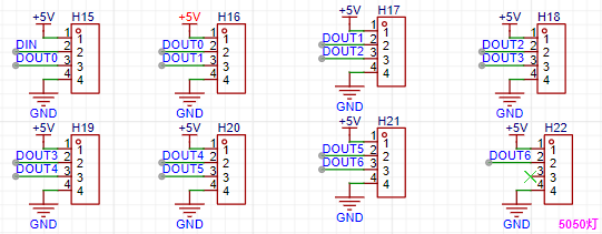

5050灯模块,将八个灯条做成一个灯条的连接,节省IO口,这里的WIFI和蓝牙采用芯片自带

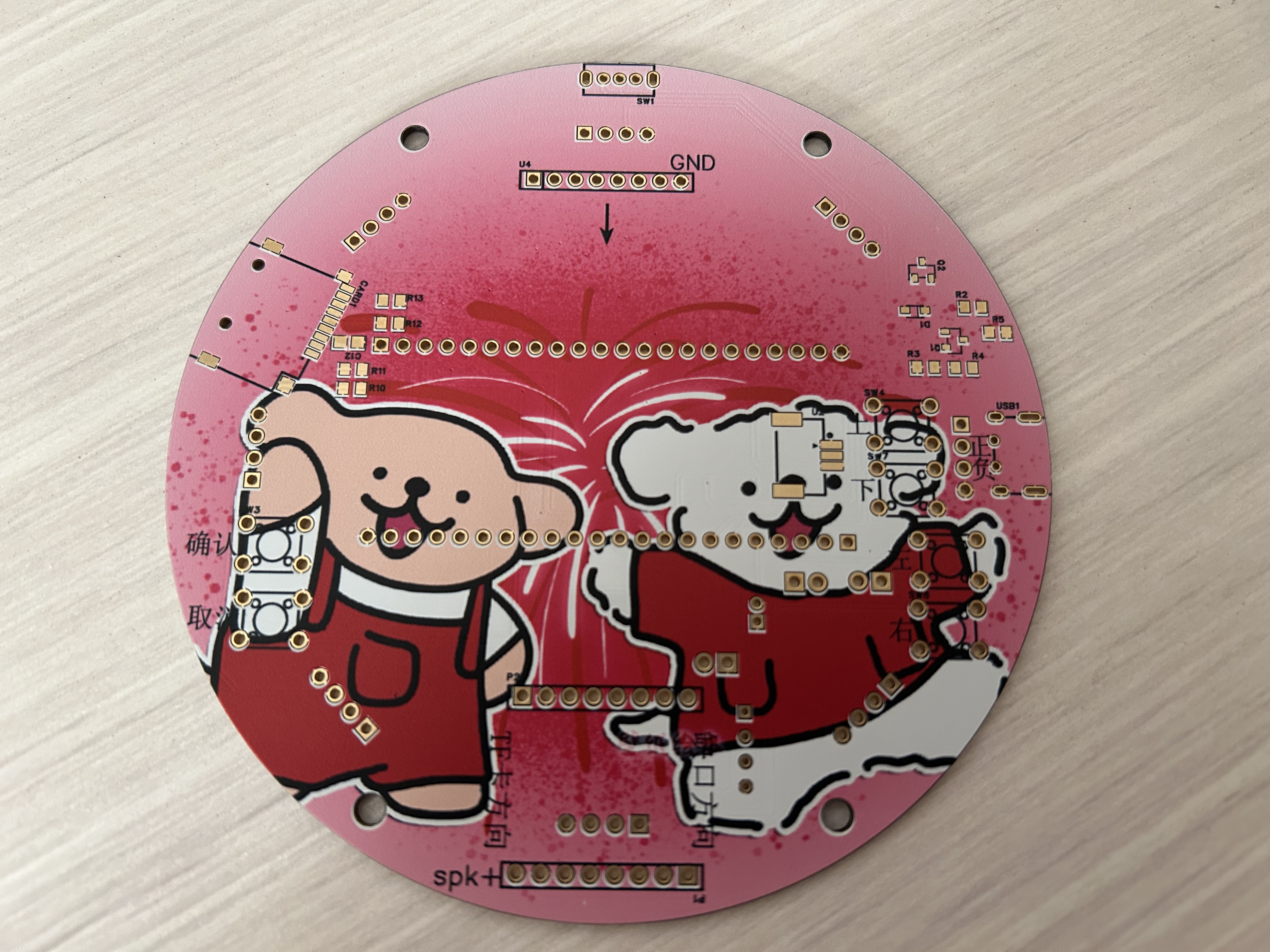

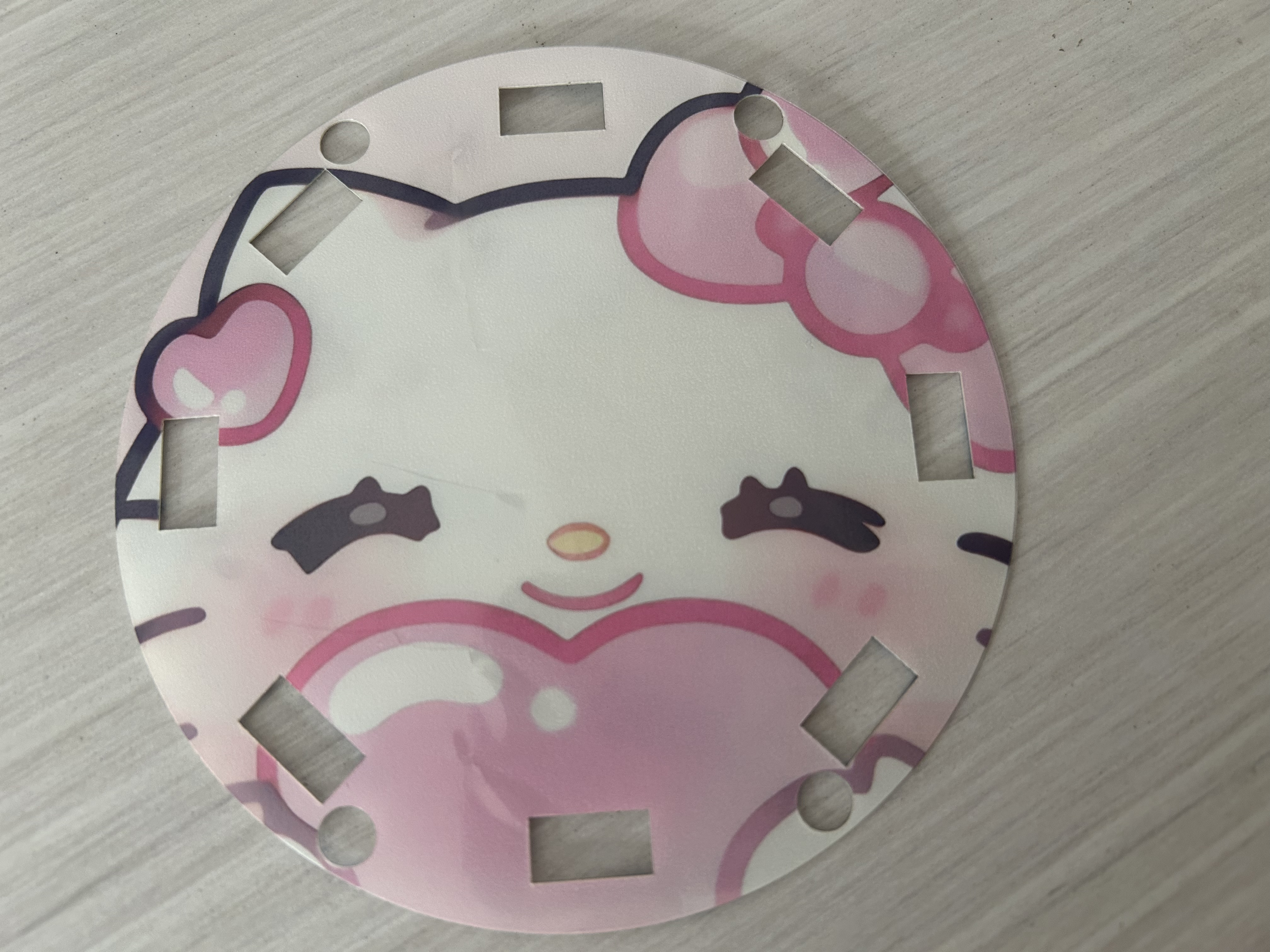

PCB板(正面):

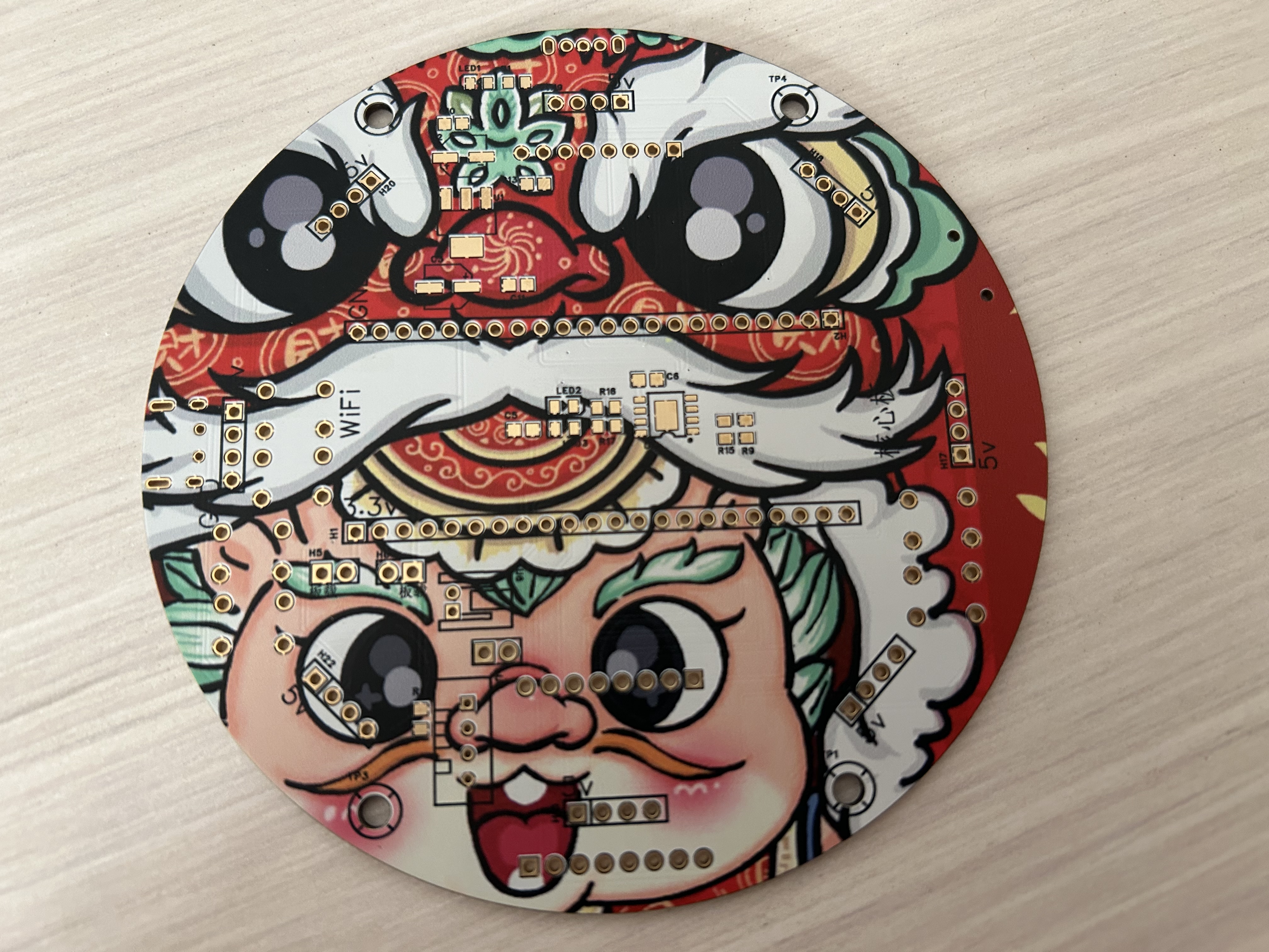

PCB板(反面):

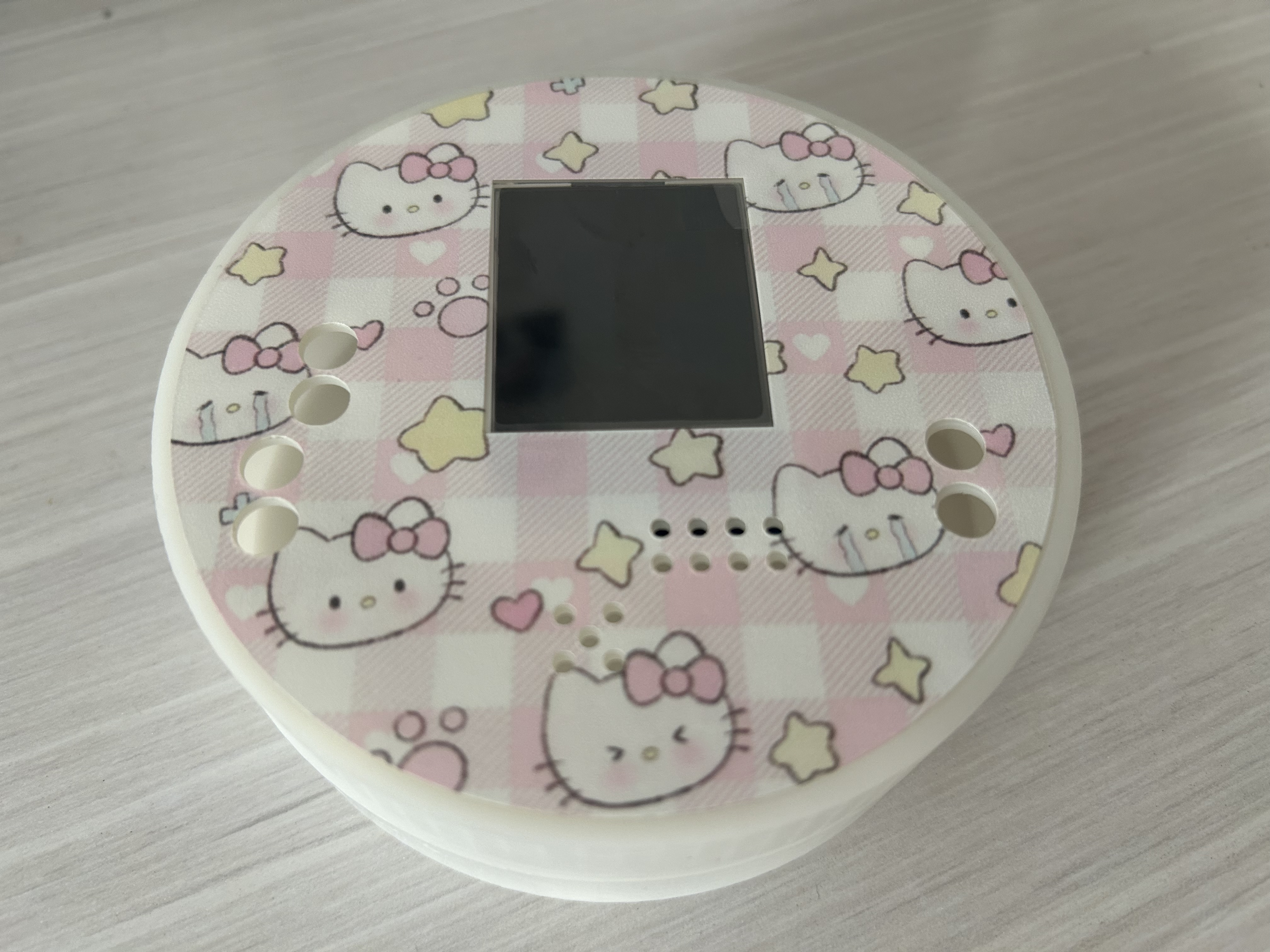

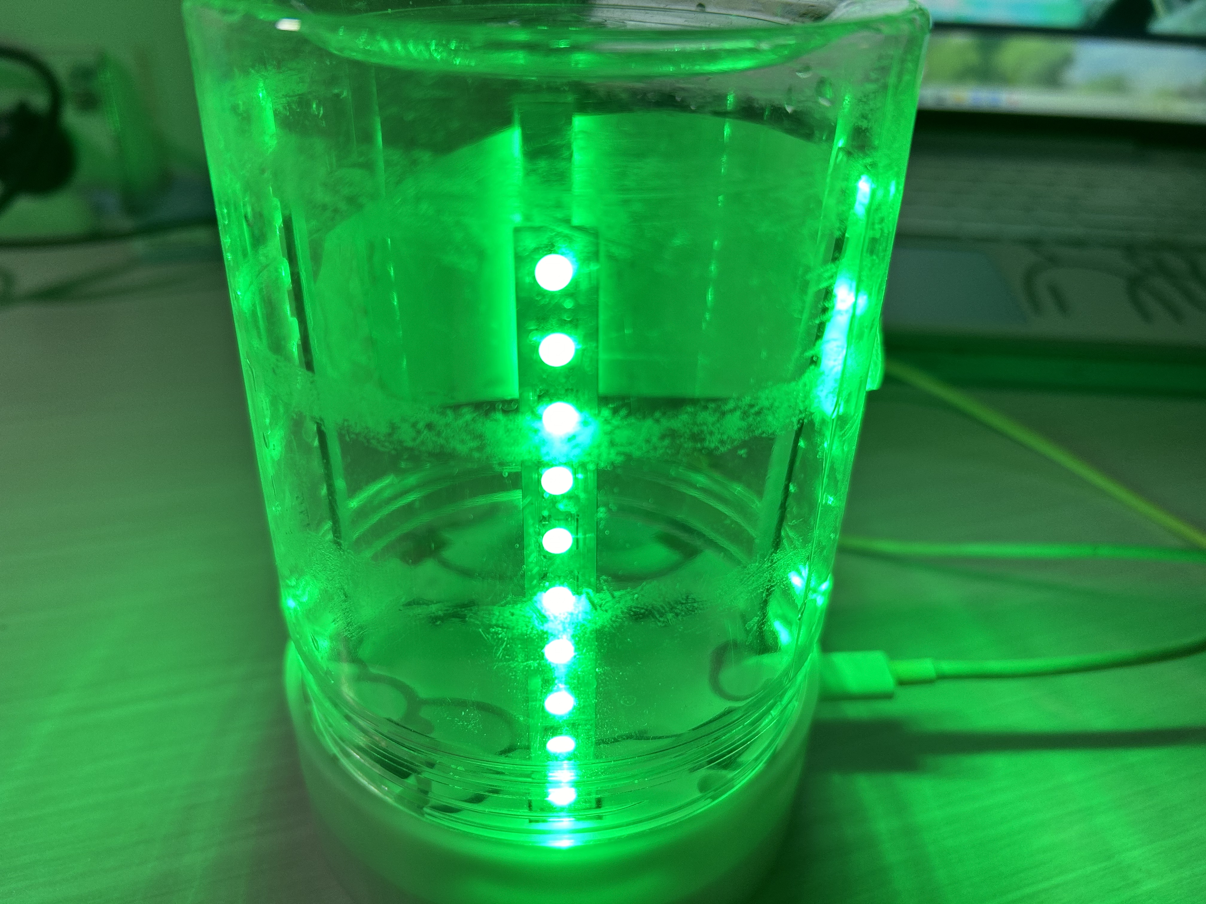

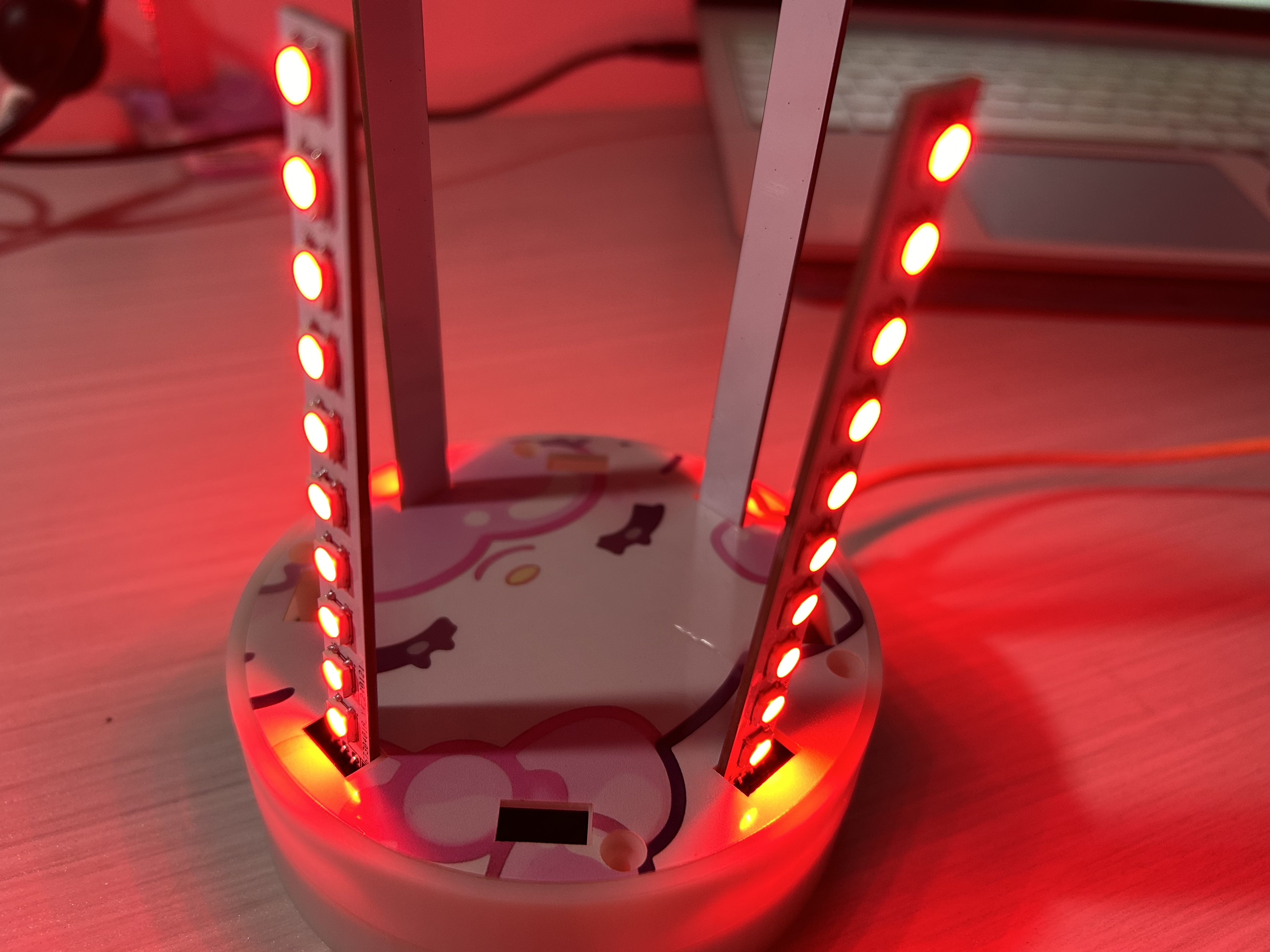

实物图:
