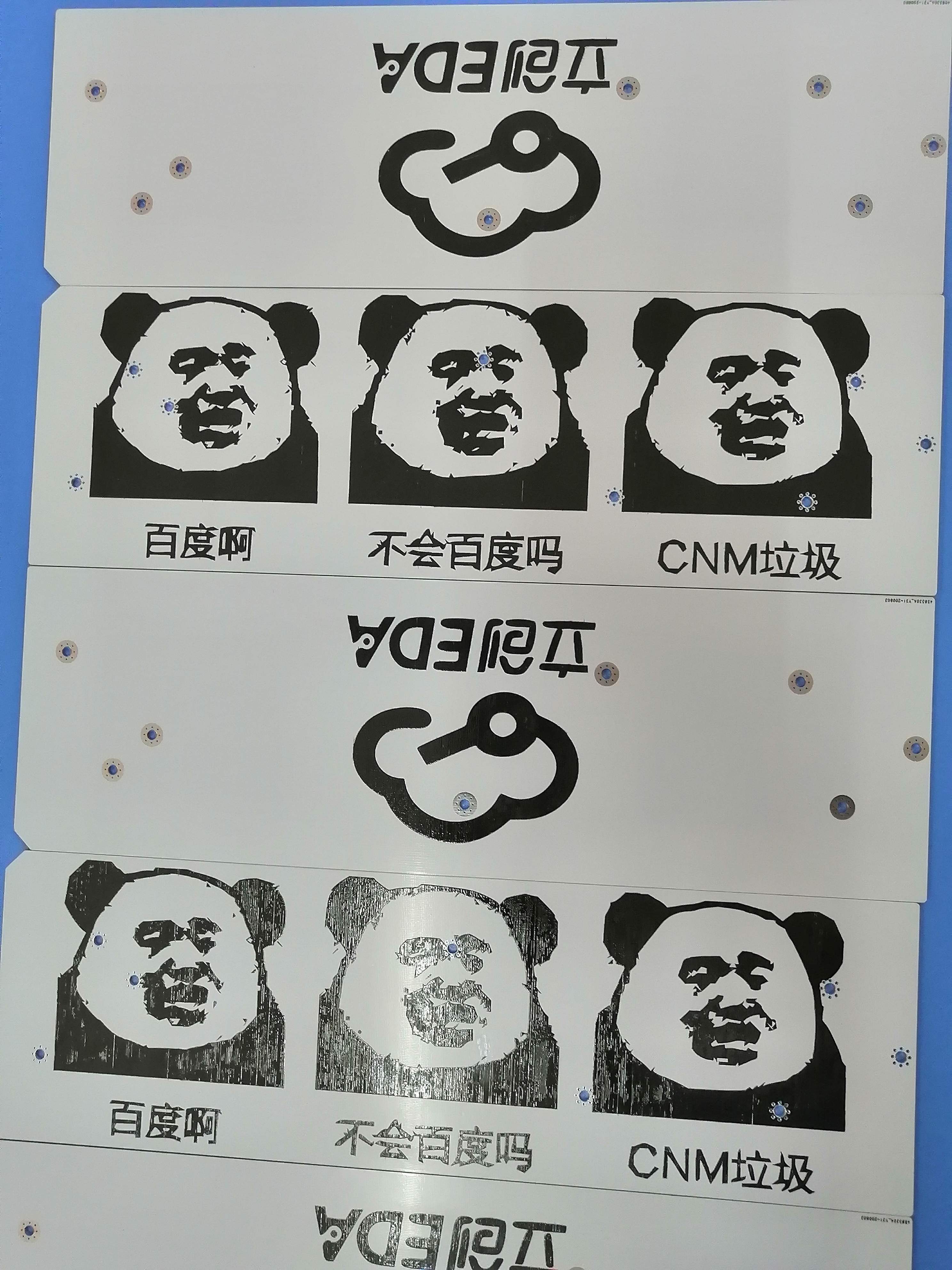

本想导入漫画的,结果不够清晰,表情包走起
嘉立创的丝印总是有瑕疵
