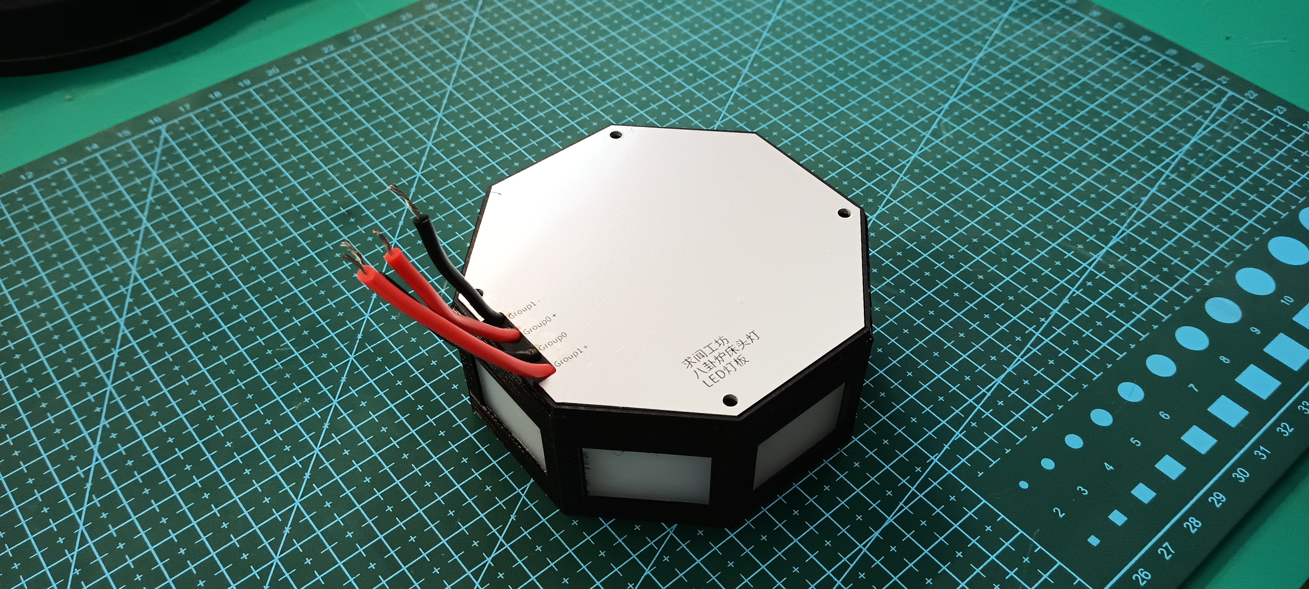

目前市面上大多魔理沙八卦炉作为cosplay道具出现,实用性不高。本项目不仅可用于cosplay,亦可用于日常照明,实用性较高。
本项目由东方Project同人周边社团求闻工坊推出。
图片展示:

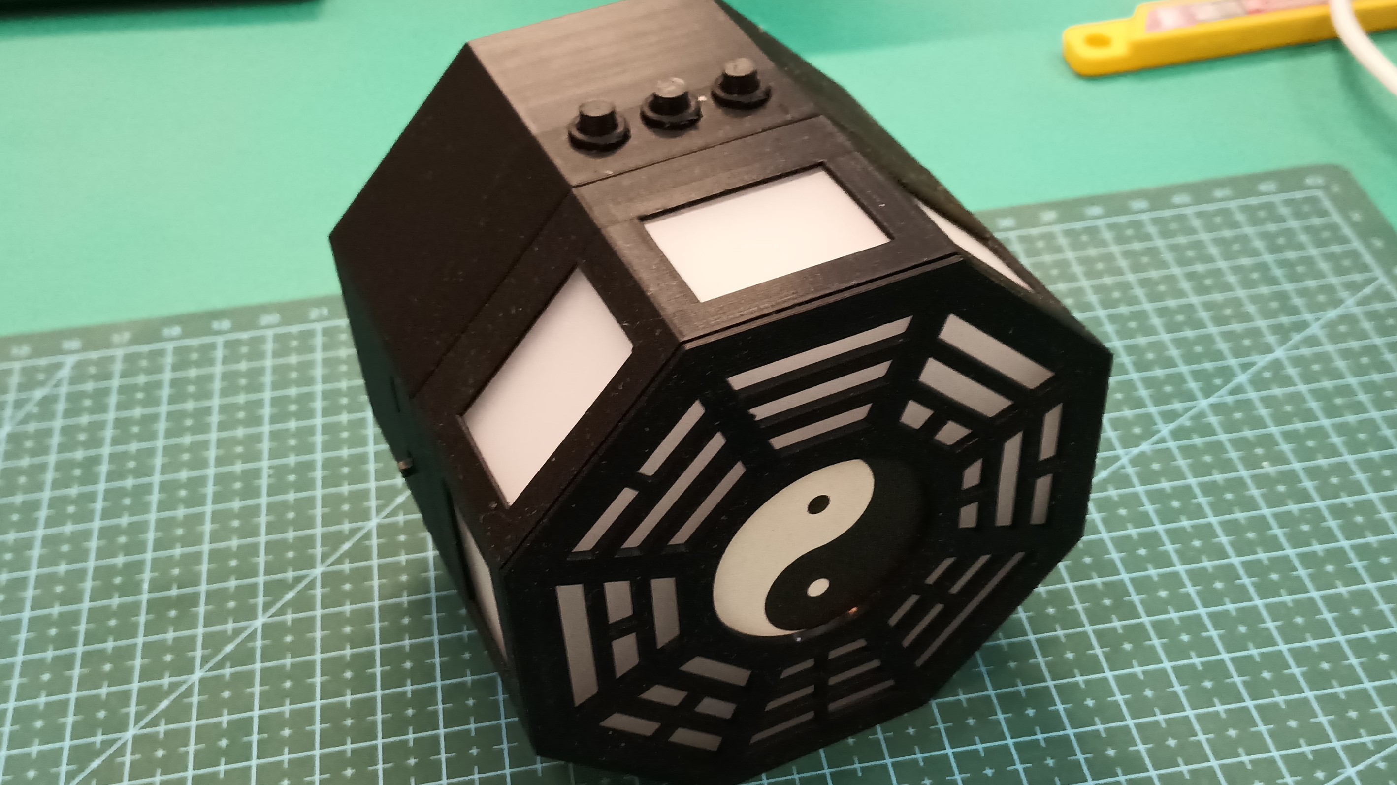

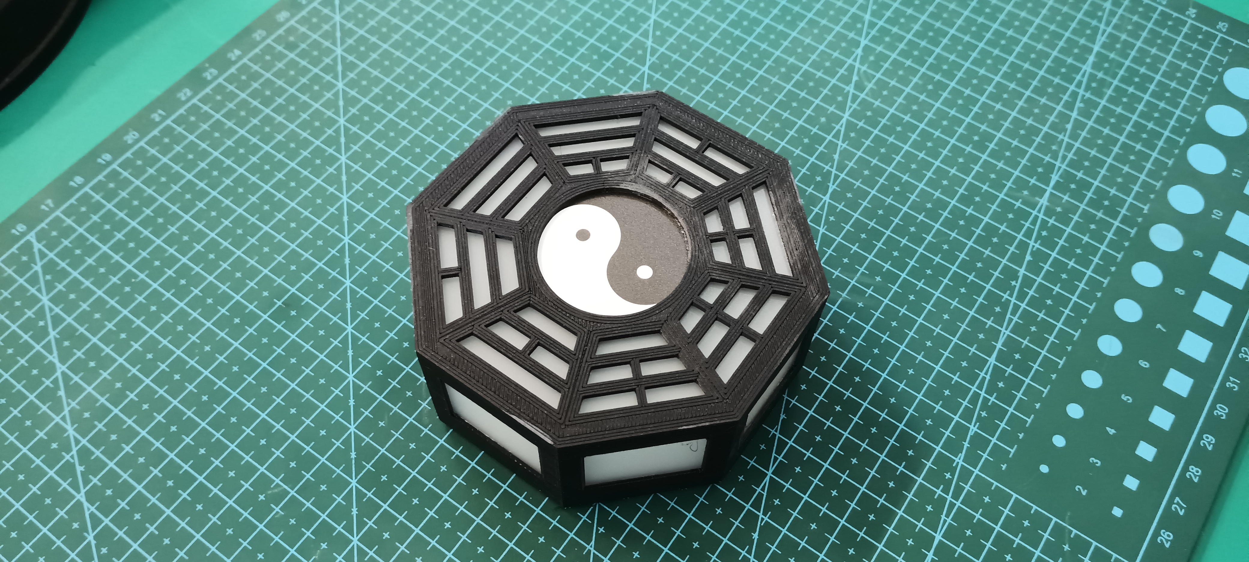

整体:

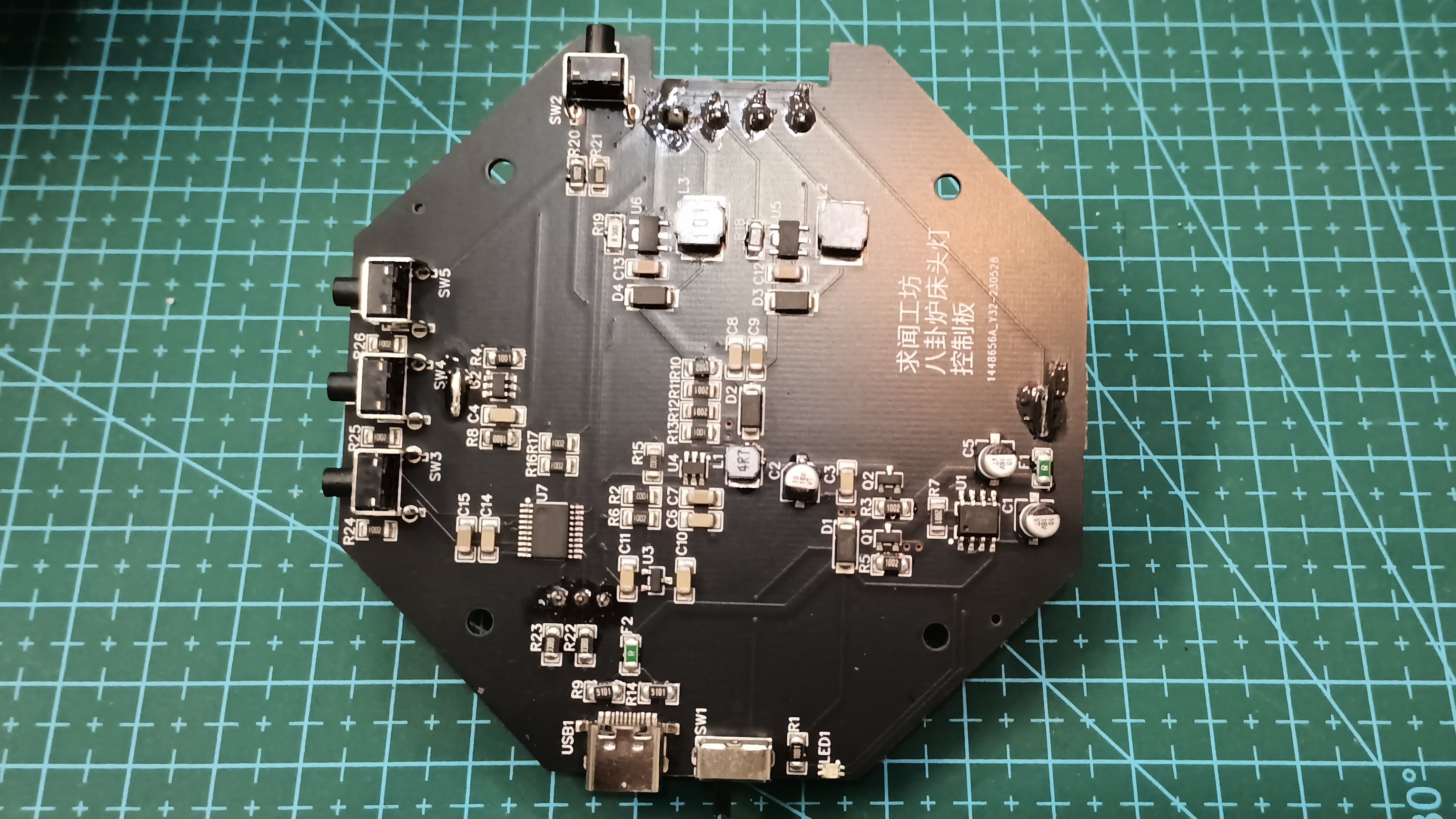

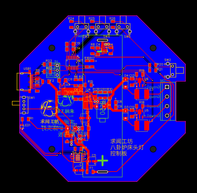

控制板:

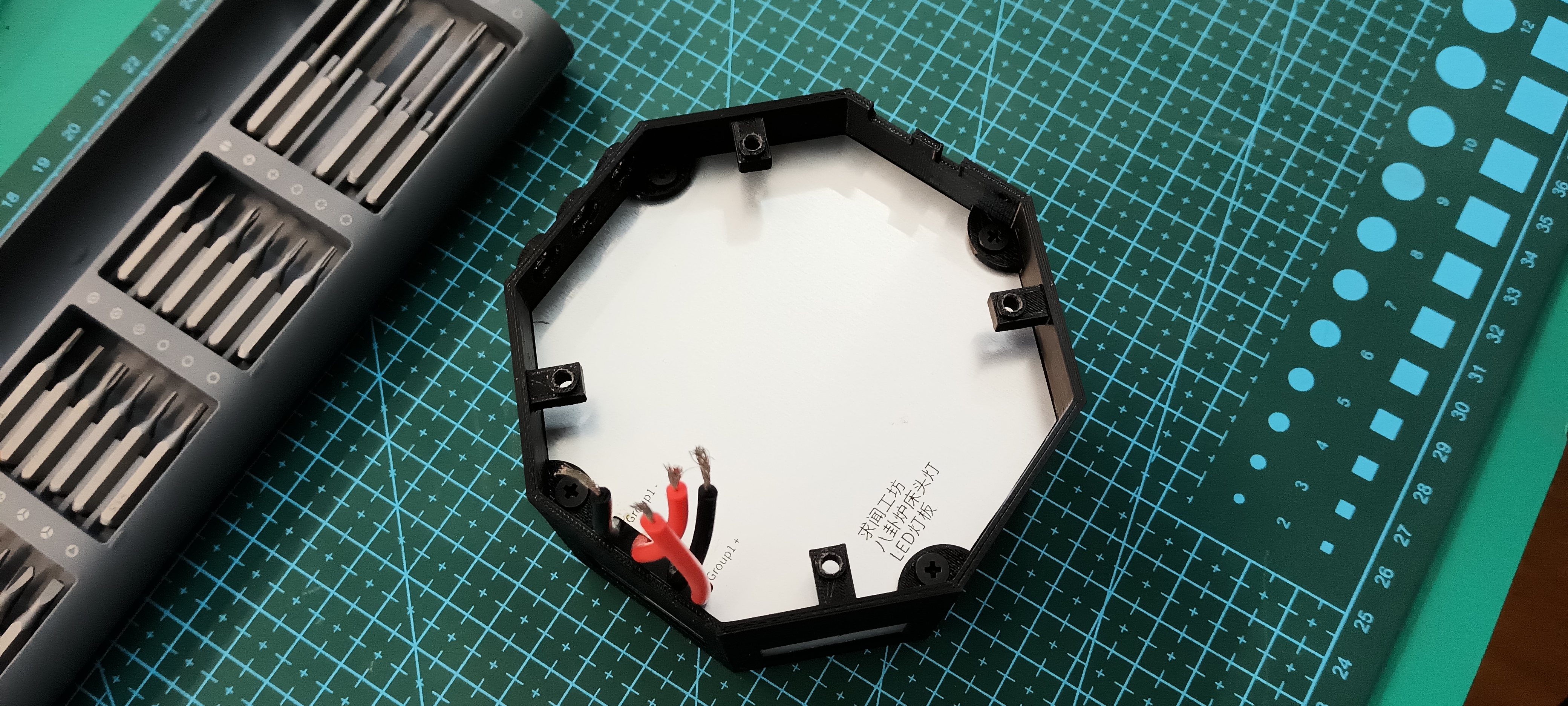

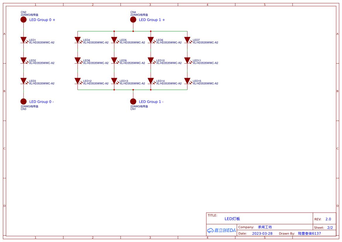

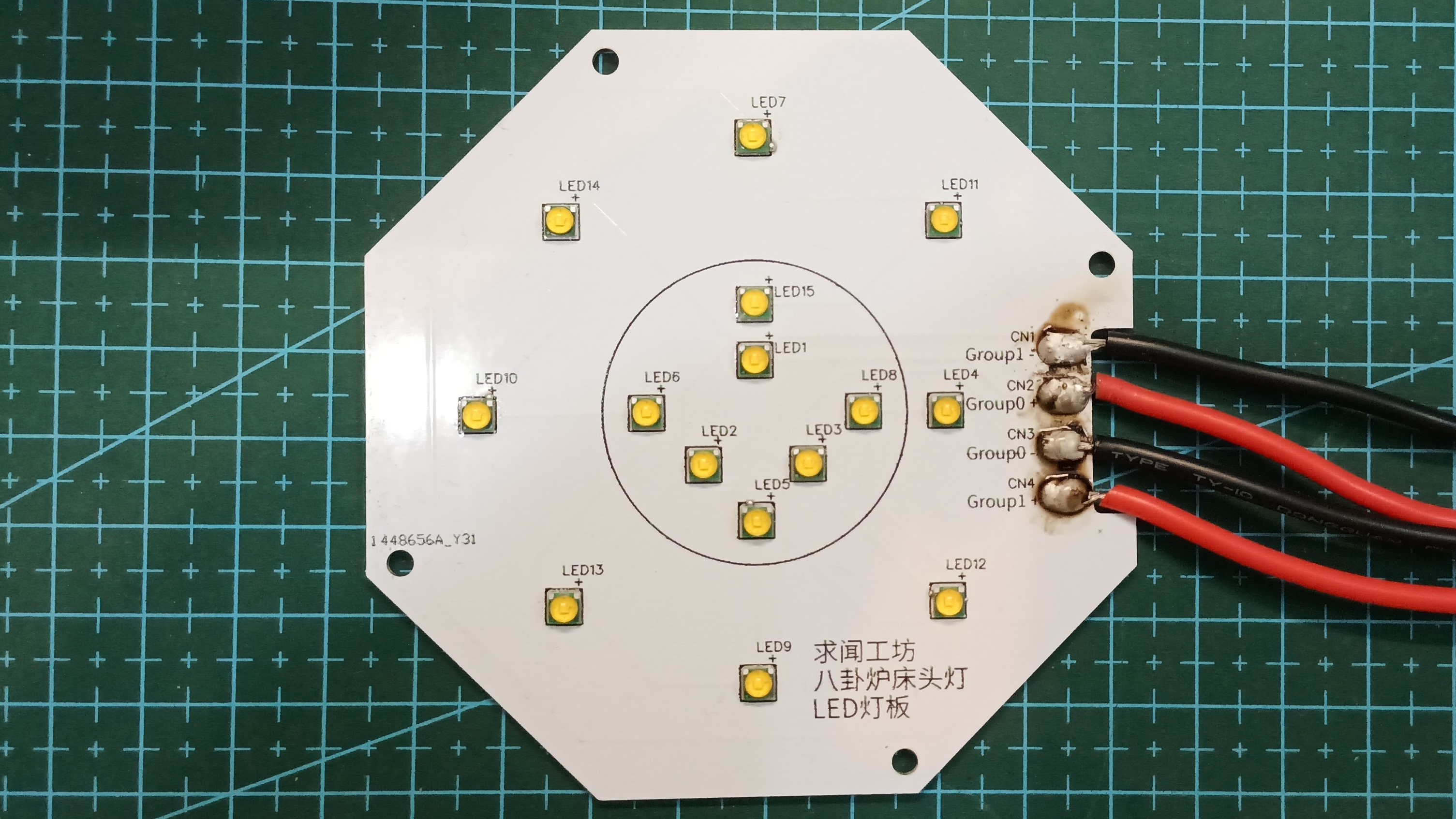

LED灯板:

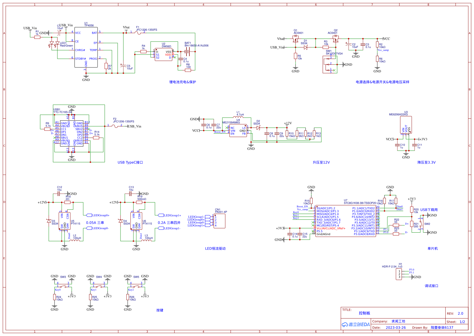

采用STC8G单片机作为主控,可通过编程实现丰富功能。
支持USB下载,单片机下载程序更为便捷。

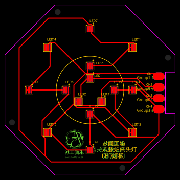

中心/外围两组LED分别恒流控制,每颗LED灯珠最高50mA电流。
内置锂电保护电路,可直接安装无保护板的18650锂电池。
具备锂电池欠压自动熄灭功能。
部分元件选型介绍:
主控:STC8G1K08
升压IC:ME2159
LED恒流驱动IC:PT4115
锂电充电IC:TP4056
锂电保护IC:DW06D

电路板:控制板:FR-4,LED灯板:铝基板。

①焊好LED灯板、控制板,在LED灯板的连接焊盘处焊接4根约5cm的AWG22导线并剥好导线另一端绝缘皮。

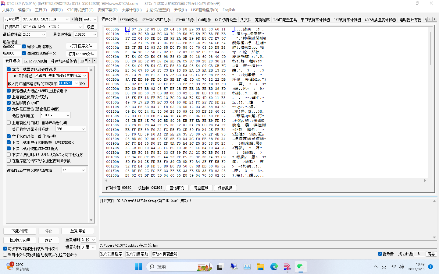

③使用控制板电源通断开关SW1控制单片机上电/掉电,通过USB或STC-USB Link1D工具进行单片机程序下载(USB下载需要在按住SW2的同时给单片机上电;受诸多因素限制,有一定可能无法进行USB下载),有关单片机程序下载的更详细信息,请参阅《STC8G系列单片机技术参考手册》。烧录时请注意按图设置红框中的设置项,其余设置项保持默认即可。

3.    外壳装配。
注:部分连接处较紧,请根据实际情况适当使用砂纸等进行处理。

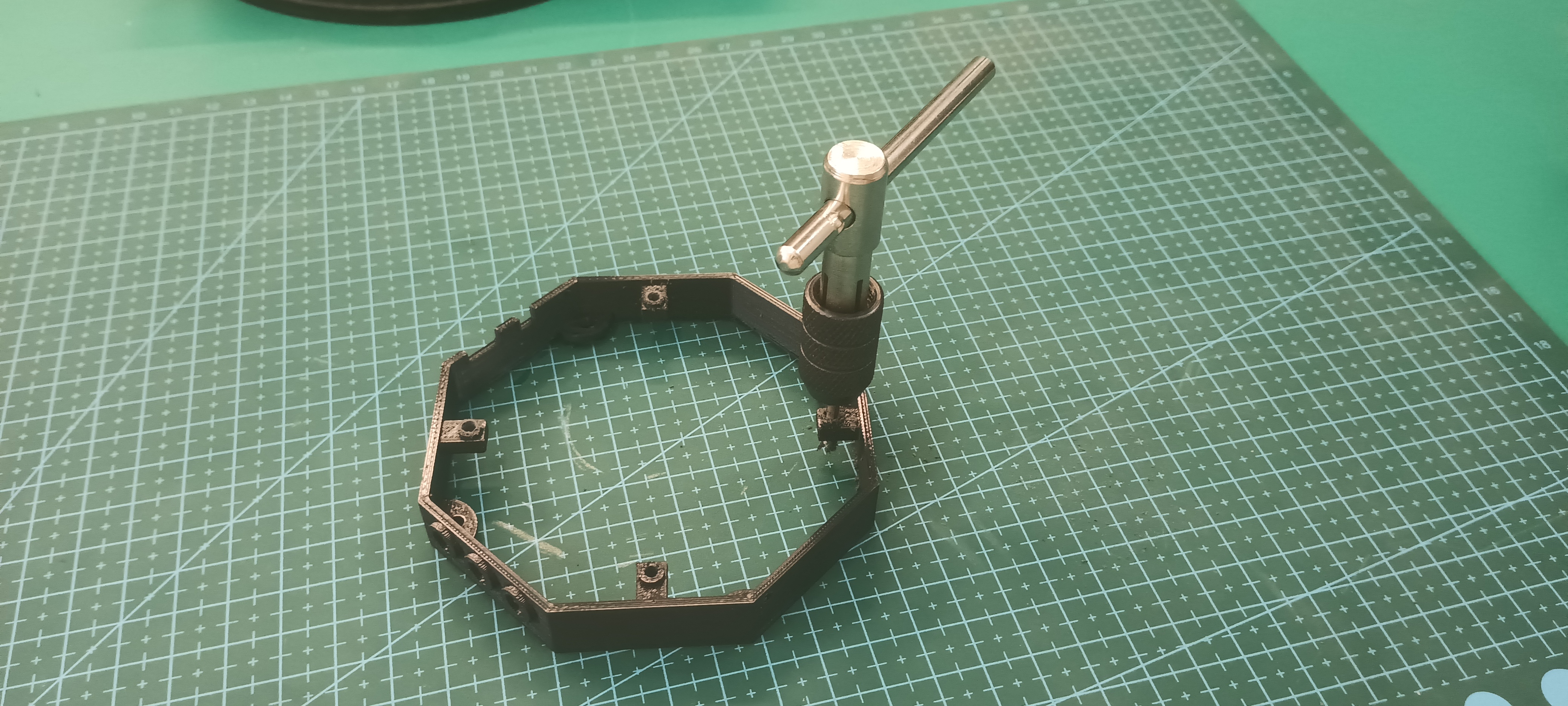

①使用M3丝锥对上段外壳、中段外壳各螺丝孔(如图,中段外壳上与上段外壳连接的螺丝孔除外)进行攻丝(注意方向)。

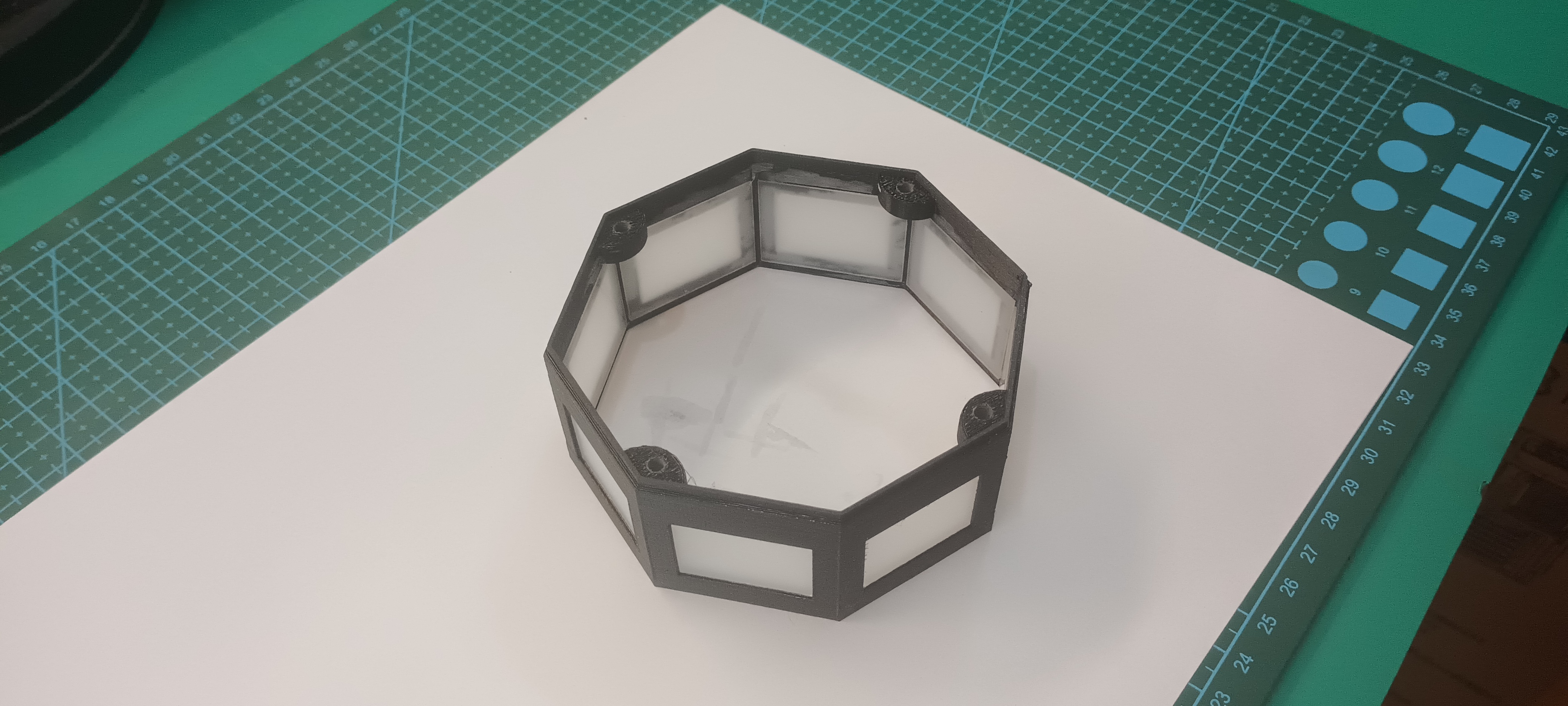

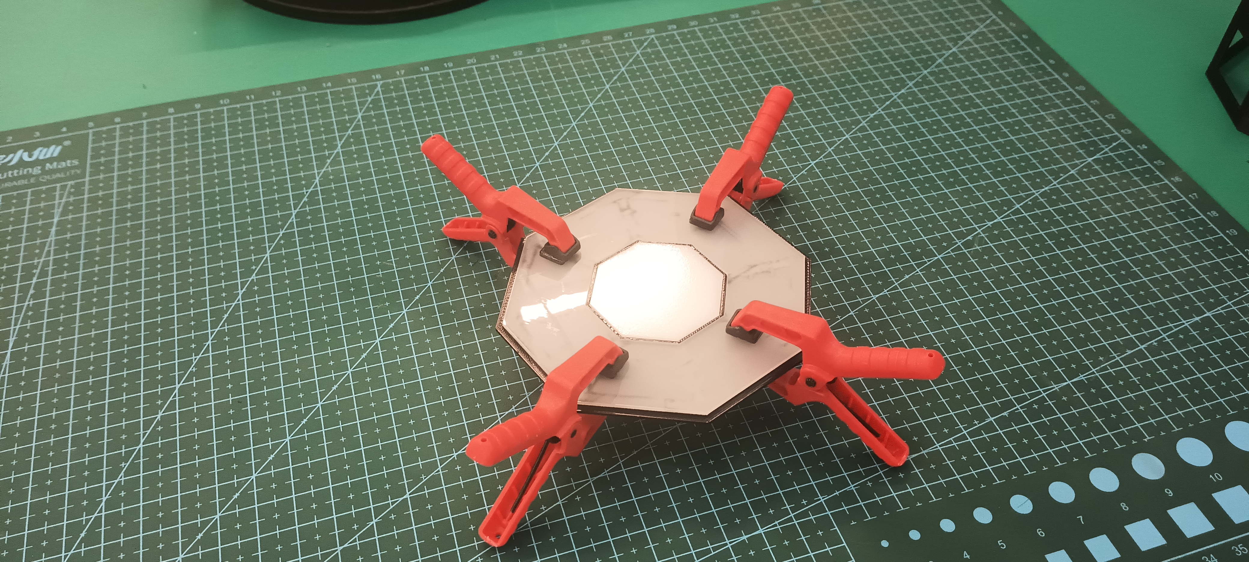

②使用胶水粘好顶面和上段外壳的各均光板。亚克力磨砂均光板通常有两面:一面光滑一面粗糙,粗糙面向外,光滑面向内。
③使用胶水将顶面与上段外壳粘合。

①将LED灯板放入上段外壳的凹槽内,扣合中段外壳(注意方向)并拧上上段外壳与中段外壳连接的螺丝(M3*10)。

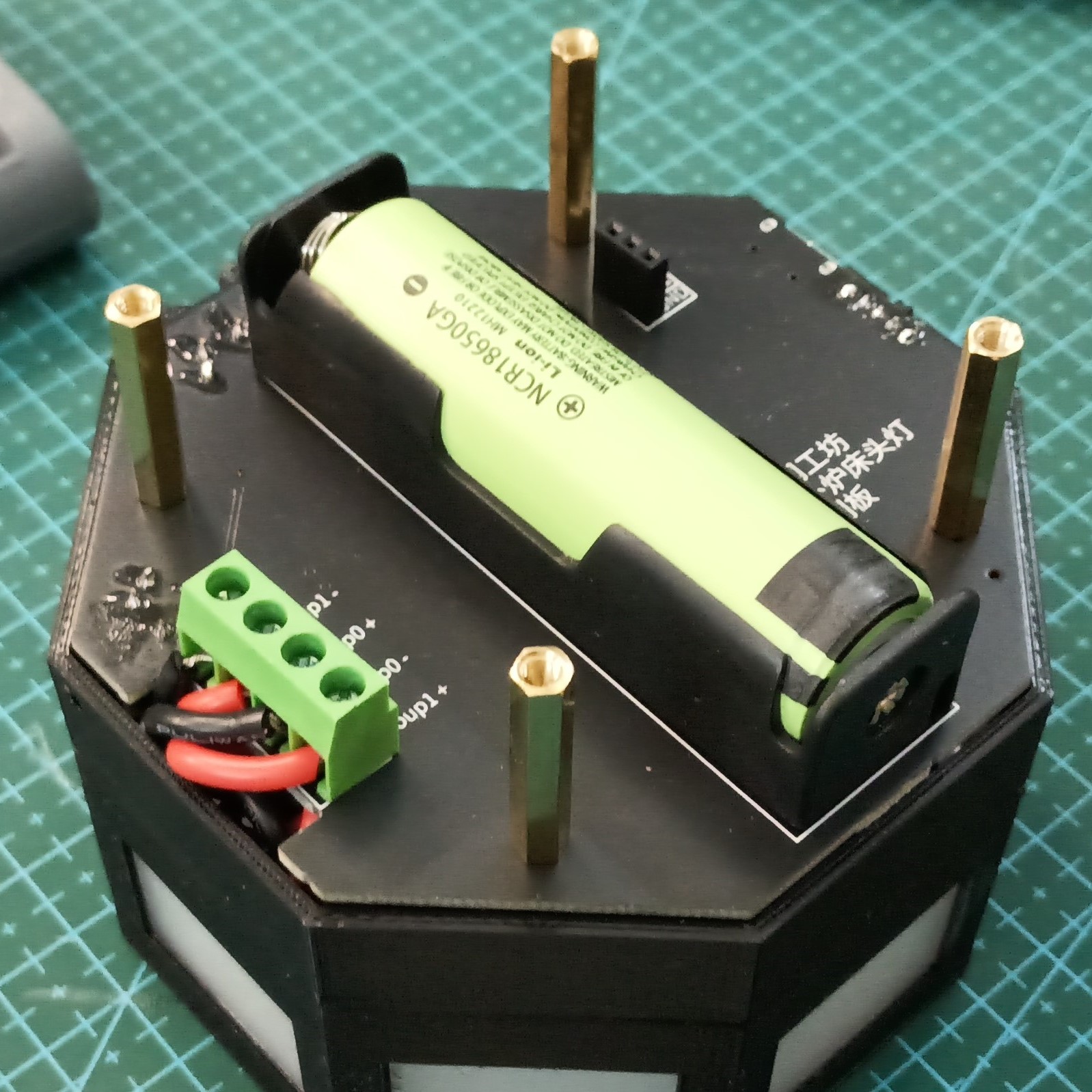

③将控制板放在中段外壳上方(注意方向)并使各突出部件对准预留的孔位,对齐螺丝孔,拧上铜柱。若此处装配完出现按键卡在按下状态无法回弹的情况,可以考虑使用锉刀等工具将按键柄适当磨短。
④将LED灯板的连接线接入控制板相应接线柱。
⑤扣合下段外壳,拧上下段外壳与铜柱间的螺丝(M3*6)。

使用说明:
1. 发光面向前,按钮向上,中间按钮控制灯光点亮/熄灭,左侧按钮亮度减,右侧按钮亮度加。
2. Type-C接口既作充电接口也作USB下载接口。拨动开关用于控制内部电源通/断:靠近接口侧为断,远离接口侧为通。此开关主要用于调试,一般情况下保持在通位即可,若长期不使用请将其拨至断位。拨动开关旁边的小孔是充电状态指示灯,红色为充电,绿色为充满。此床头灯可以在灯光点亮的状态下充电(需要充电器提供更大电流)。
3. Type-C接口对侧外壳上的小孔是USB下载按钮,若需使用USB下载功能,请将内部电路断电,用针状物按下此按钮并接通内部电路电源以使单片机进入USB下载模式。
4. 建议使用至少5V1A充电器给八卦炉床头灯充电(实际最大电流约0.6A)。若要在充电时保持最大亮度,建议使用至少5V2A充电器(实际最大电流约1.1A)。
5. 在使用过程中如果灯光自动熄灭,说明电池电量不足,请及时充电。
