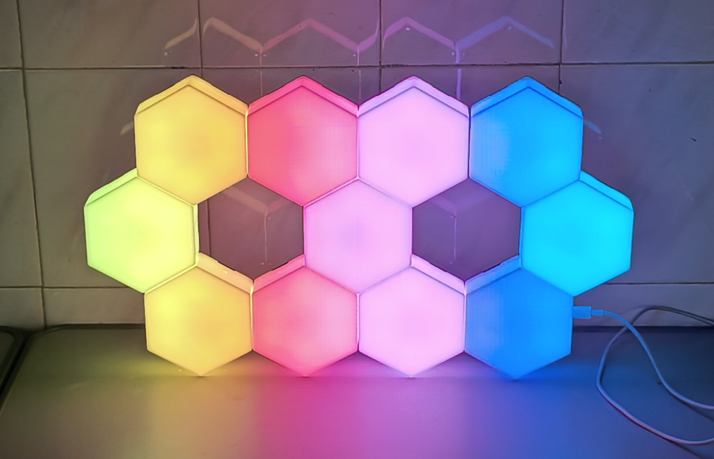

功能说明

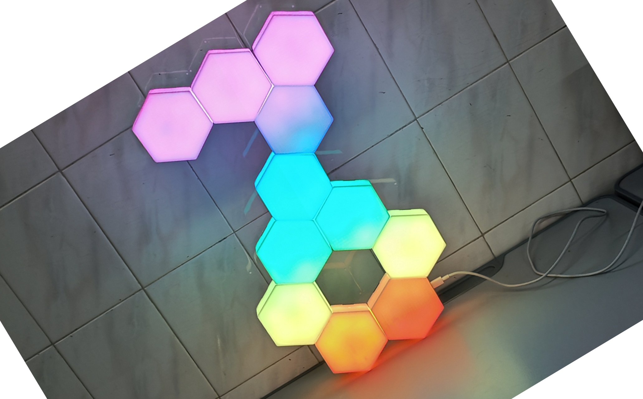

乞光板支持形态随意拼接、颜色随心变换的智能灯光产品。通过不同的组合,实现百变造型和缤纷色彩,是绝佳的个性装饰。
硬件原理
基于不同内阻的信号并联,由于内阻差异巨大,低内阻的信号优先。
不插入时信号从电阻流过,插入后,信号经过外部灯板在从电阻后面输出。
从而实现无限级联且每个LED能单独控制。

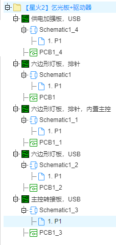

关联旧工程:【创意PCB】“乞”光板

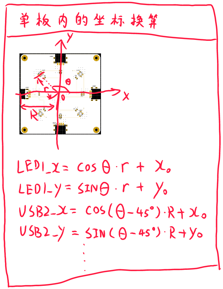

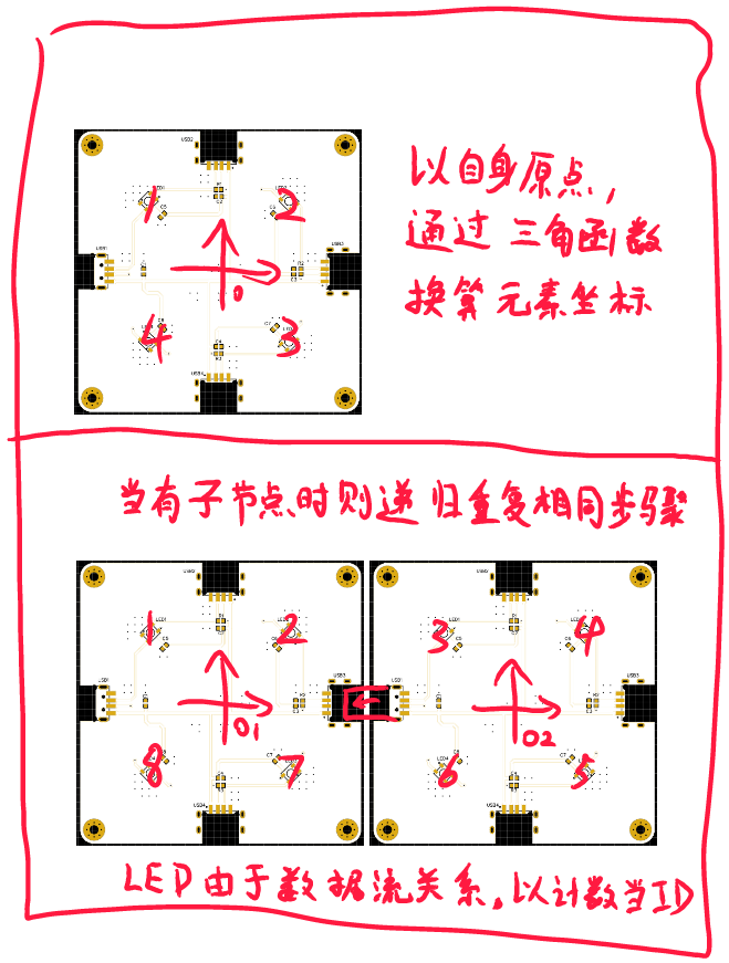

坐标换算
θ为入射角度+180°+45°作为起始换算点。
原点坐标则通过COS/SIN入射角度 x R + 输入偏移量解得
递归
当遇到子节点,则将LED计数接力到子节点的坐标换算中

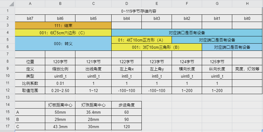

数据压缩
采用变长码实现一个字节存储一个灯板的所有信息。勉强在总长128字节里塞下120个灯板的数据。
后面6个字节是存储旋转角度和加速转码的。剩下两个字节预留后期的上电灯效和亮度。

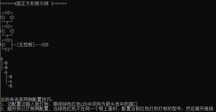

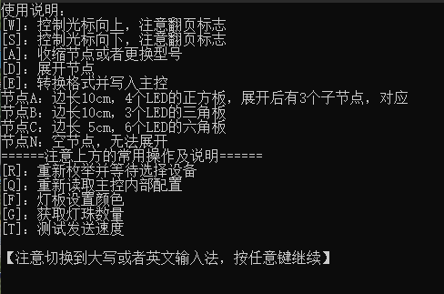

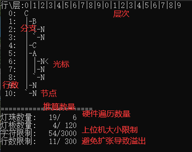

上位机使用说明
多看上位机的第一页:
界面是用命令行写的伪图形界面,这种树状分支结构在专业版左边工程目录也能见到,只能说是趋同进化。元素名称已经用红字标出。
OpenRGB控制说明:
丐系列的RGB控制源码:
https://gitlab.com/CalcProgrammer1/OpenRGB/-/blob/master/Controllers/GaiZongGaiKeyboardController
OpenRGB官网:https://openrgb.org/
使用方法:通过上面的命令行配置好连接关系,打开后会自动识别每一个LED的坐标。具体算法就是使用上面的极坐标递归。然后选择对于的灯效,就能实现下面实物展示的效果,其中我用得比较多的就是FFT频谱灯效果。

开机页面中按H进入该示例页面
实物展示

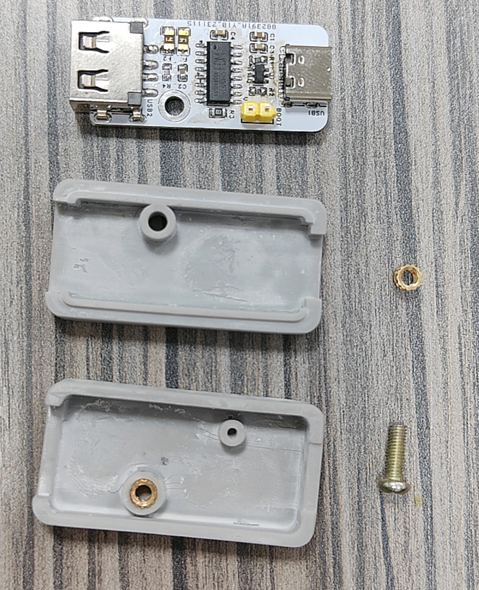

注意事项
  1. 核查供电是否能满足全部灯光亮白色,不然负载过大时会导致USB掉驱动
  2. 当预估供电不足时可以通过转接板外接充电头提供辅助供电
  3. 有个版本是USB接口来实现供电和数据连接,但是非常不建议插入数据线给其他USB设备供电,以免造成损失。
  4. 排针排母的版本注意正反。由于没有防呆,插反或者错位就有可能短路。留意连接正确性再通电
