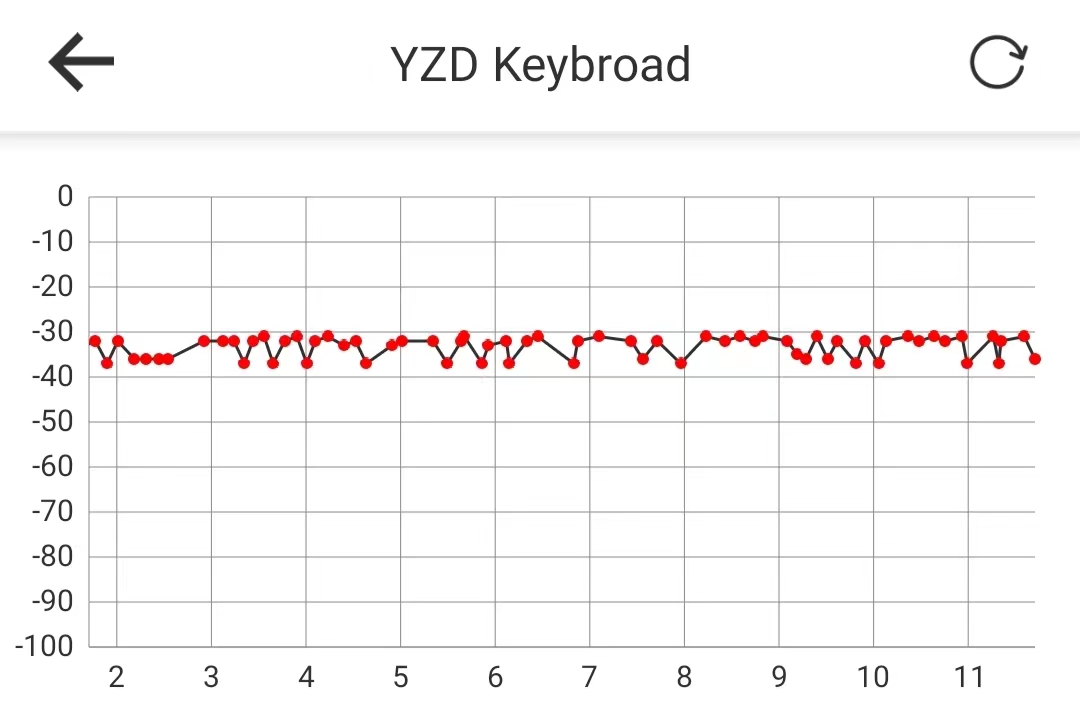

5.天线电路电路做了阻抗匹配,蓝牙天线性能满足日常使用,2M距离下大概有-60dB,近距离-30dB左右。
