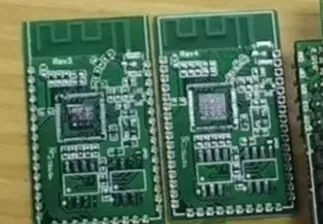

介于安信可全面停产ESP32模组,按其ESP32-S3-12K模组的封装DIY了一个模组,再配一个摄像头陀螺仪模块。
简介:介于安信可全面停产ESP32模组,按其ESP32-S3-12K模组的封装DIY了一个模组,再配一个摄像头陀螺仪模块。
创建时间:2025-02-11 10:34:37更新时间:2025-02-14 16:58:54
安信可全面停产ESP32模组,按其ESP32-S3-12K模组的封装DIY了一个模组,天线部分没有阻抗测试条件,从两层板到四层板都测试了三个版本,目前四层板信号较为稳定。
注意:
1、引脚部分为布线方便,除了IO0,EN,RX,TX,VIN,GND引脚兼容,其他引脚顺序与原厂不同。PCB板上丝印已标注。
2、考虑到SMT或自行焊接方便,所有器件都从0201改为0402。
3.使用陀螺仪
