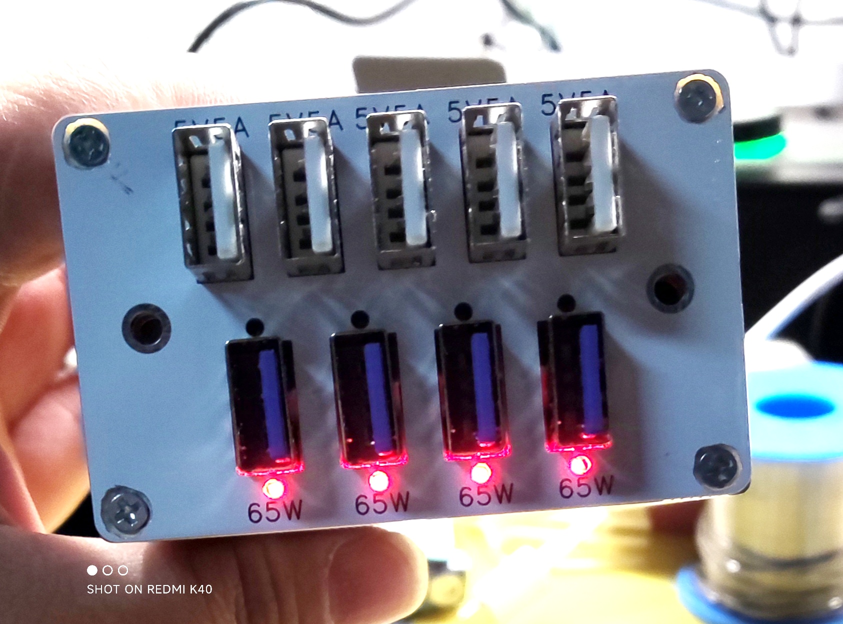

四路65W快充加五路普通输出,快充采用sw3526芯片,普通口采用德州仪器TPS5450芯片
简介:四路65W快充加五路普通输出,快充采用sw3526芯片,普通口采用德州仪器TPS5450芯片
复刻成本:70
创建时间:2024-12-16 15:13:55更新时间:2024-12-16 18:09:58

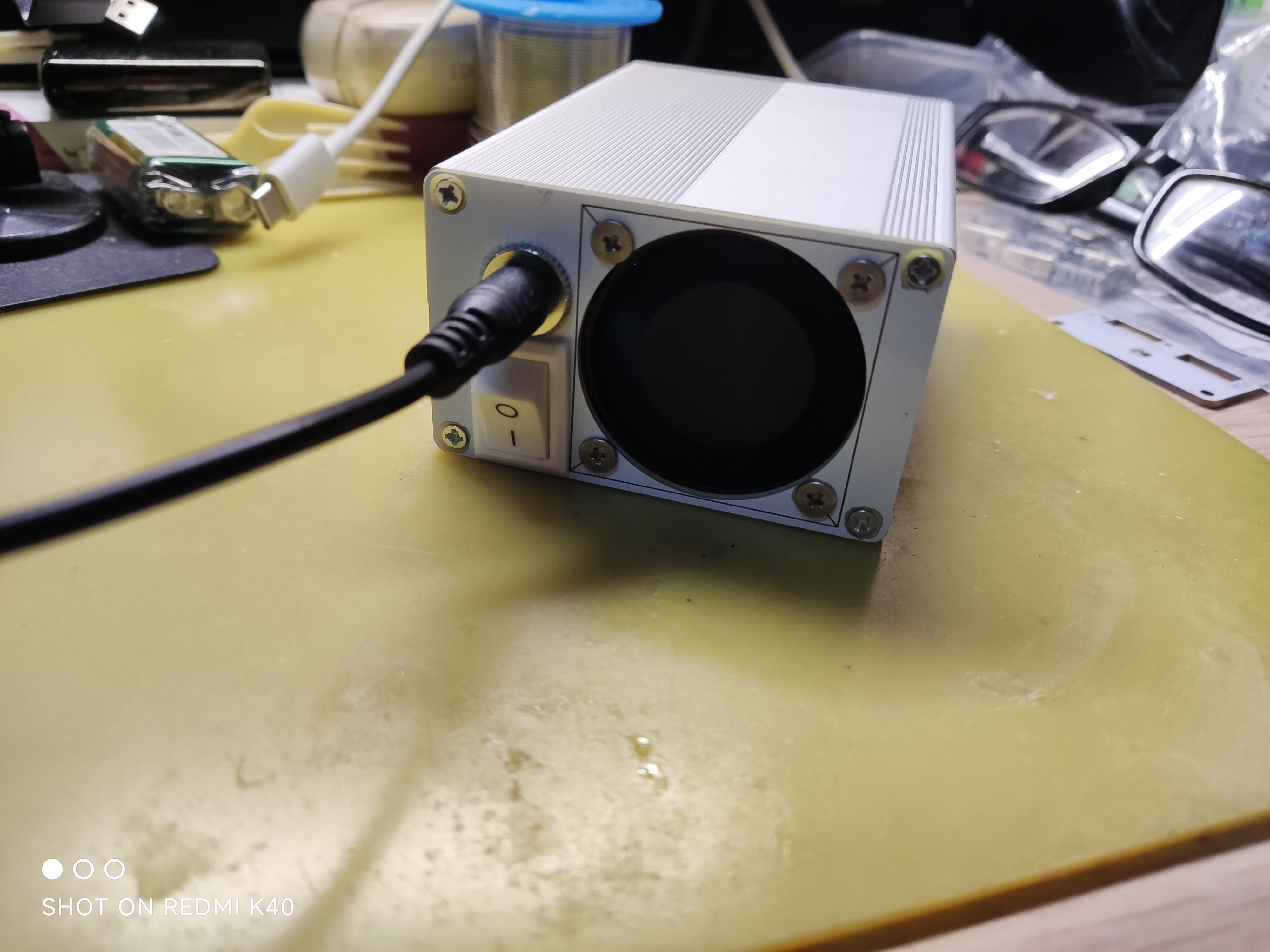

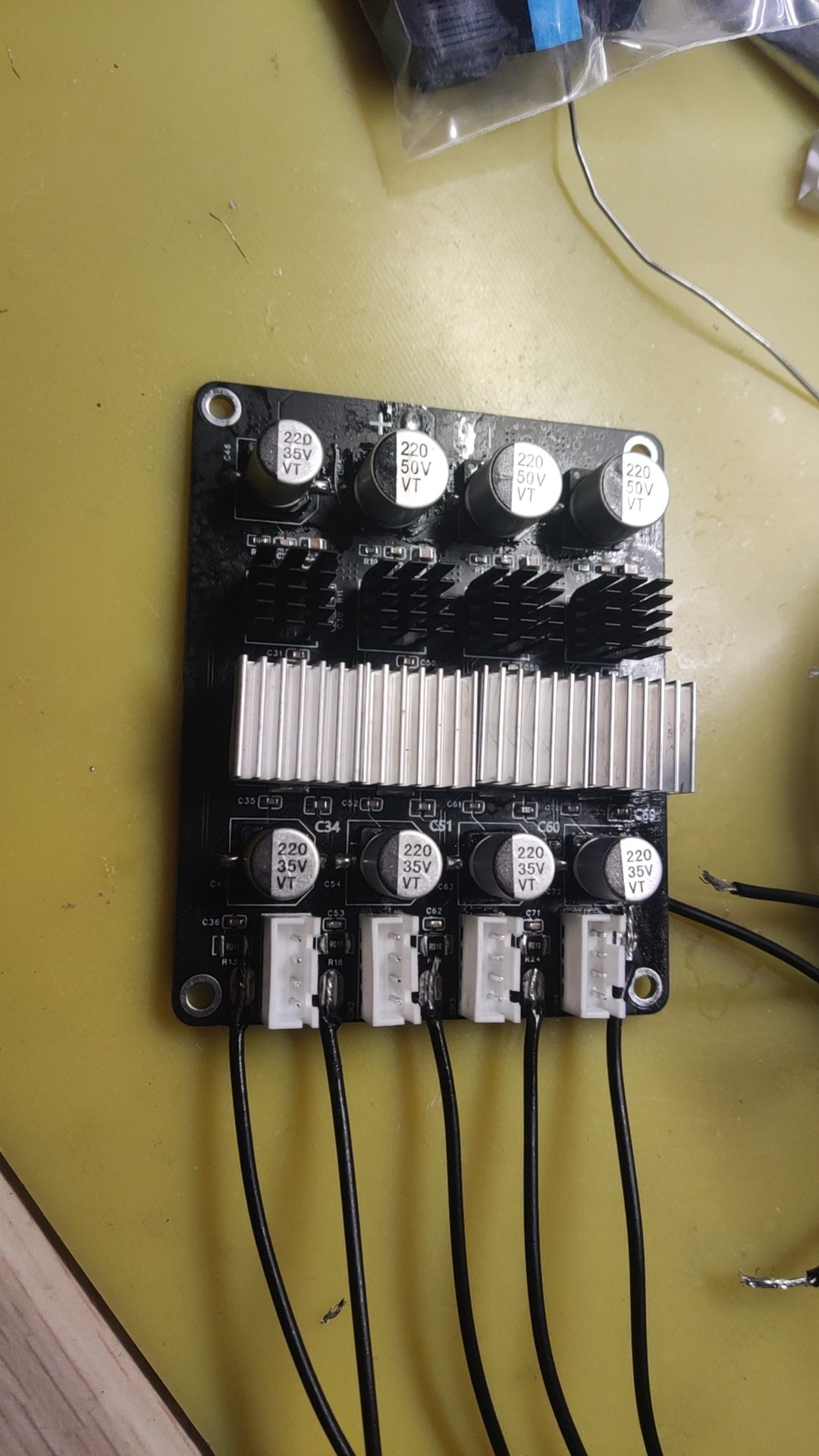

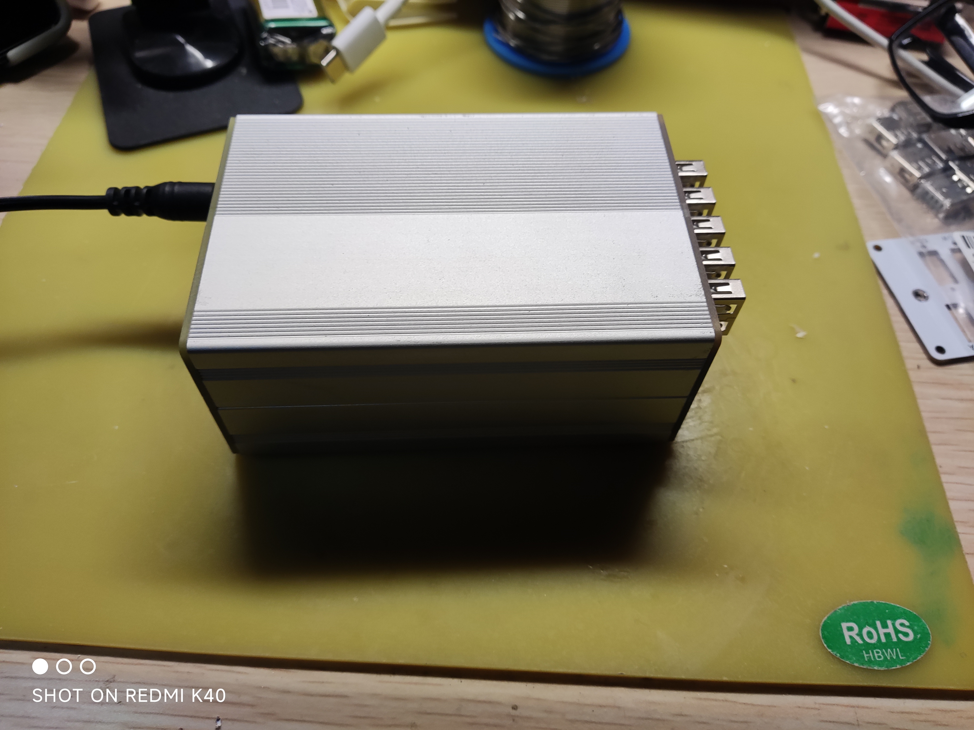

参考了作者”DongDuZhiLang“的桌面充电站https://oshwhub.com/dongduzhilang/duo-kou-kuai-chong-zhuo-mian-dian-yuan-65w-65w-65w-65w 取消了原作者的C口输出,采用四路A口快充,并且在结构上做了大的改动,将电源转换部分和usb口输出部分做了分离,使用标准的铝合金壳体(69* 43* 100),大大将降低了外壳的成本。
在散热方面,给sw3526和功率电感加上了散热片,在尾部加上散热风扇,以确保更好的散热效果。
采用12到24V供电,未进行全功率运行测试

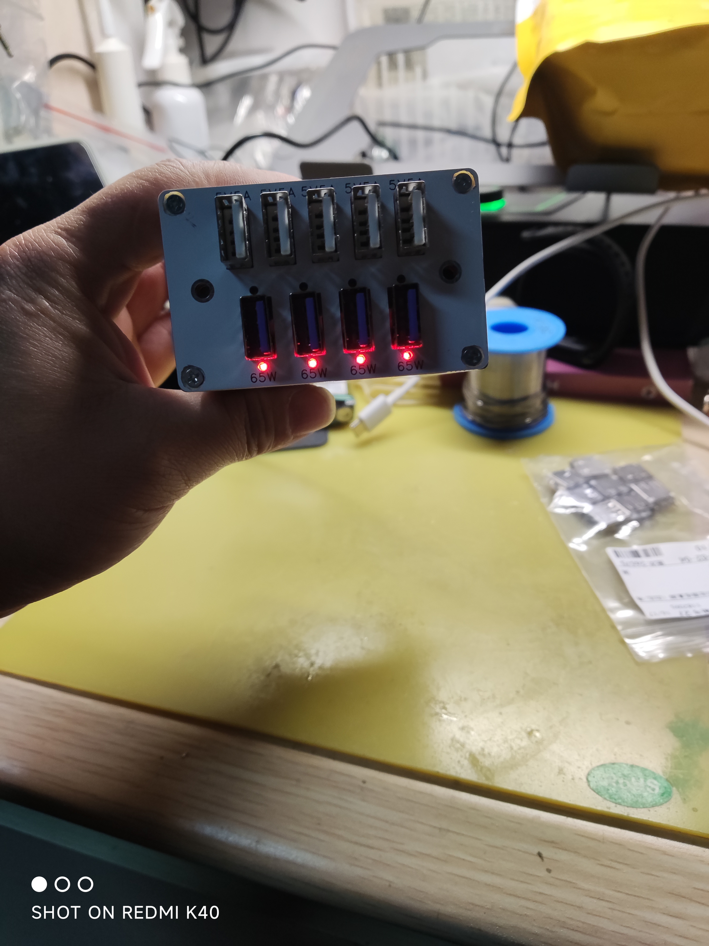

目前以作出成品,由于条件限制,未进行输出纹波检测,实测使用红米k40可触发快充协议。(第一次开源,不对的地方劳烦各位大佬多多指正(手动狗头)。)
