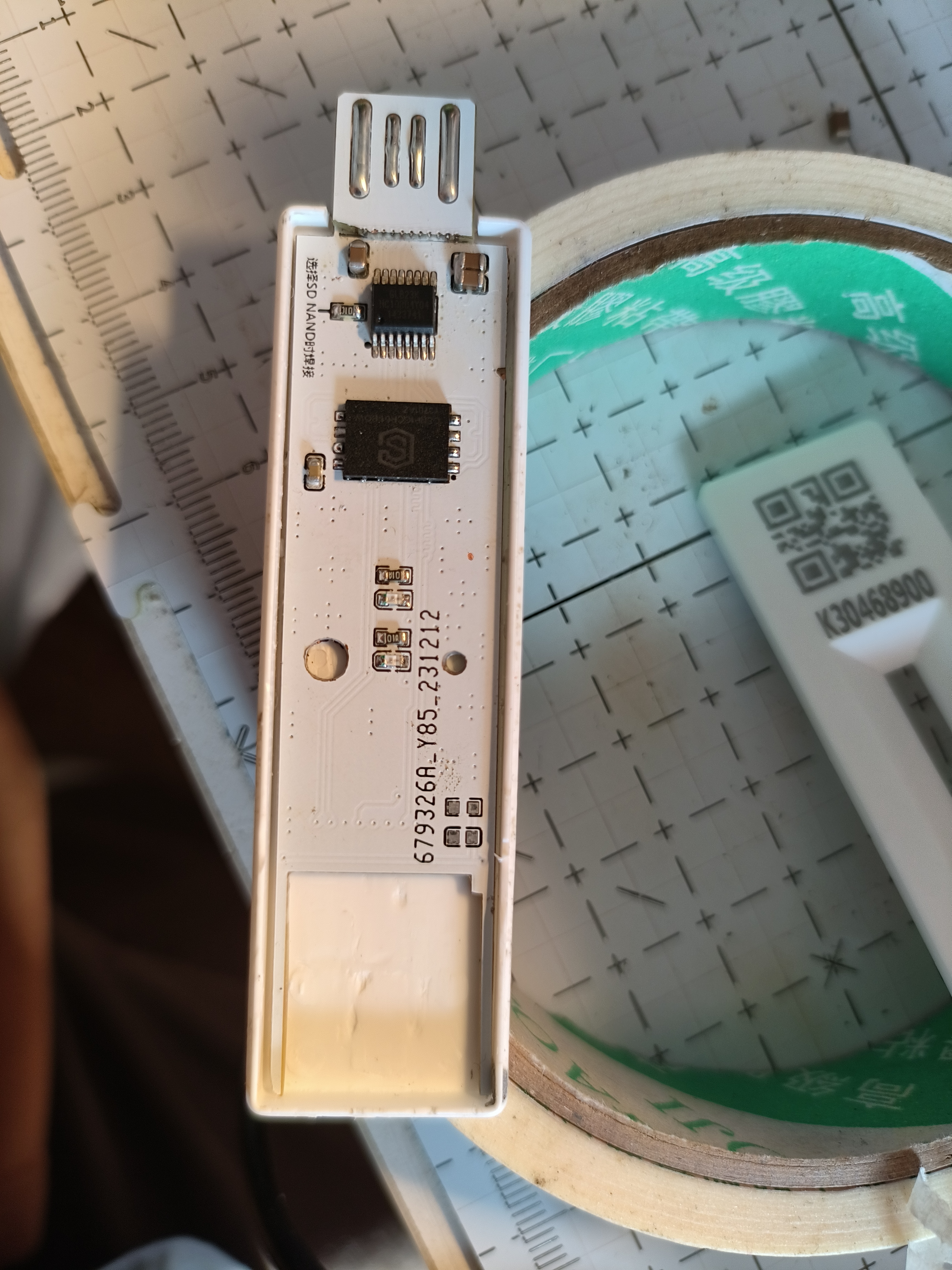

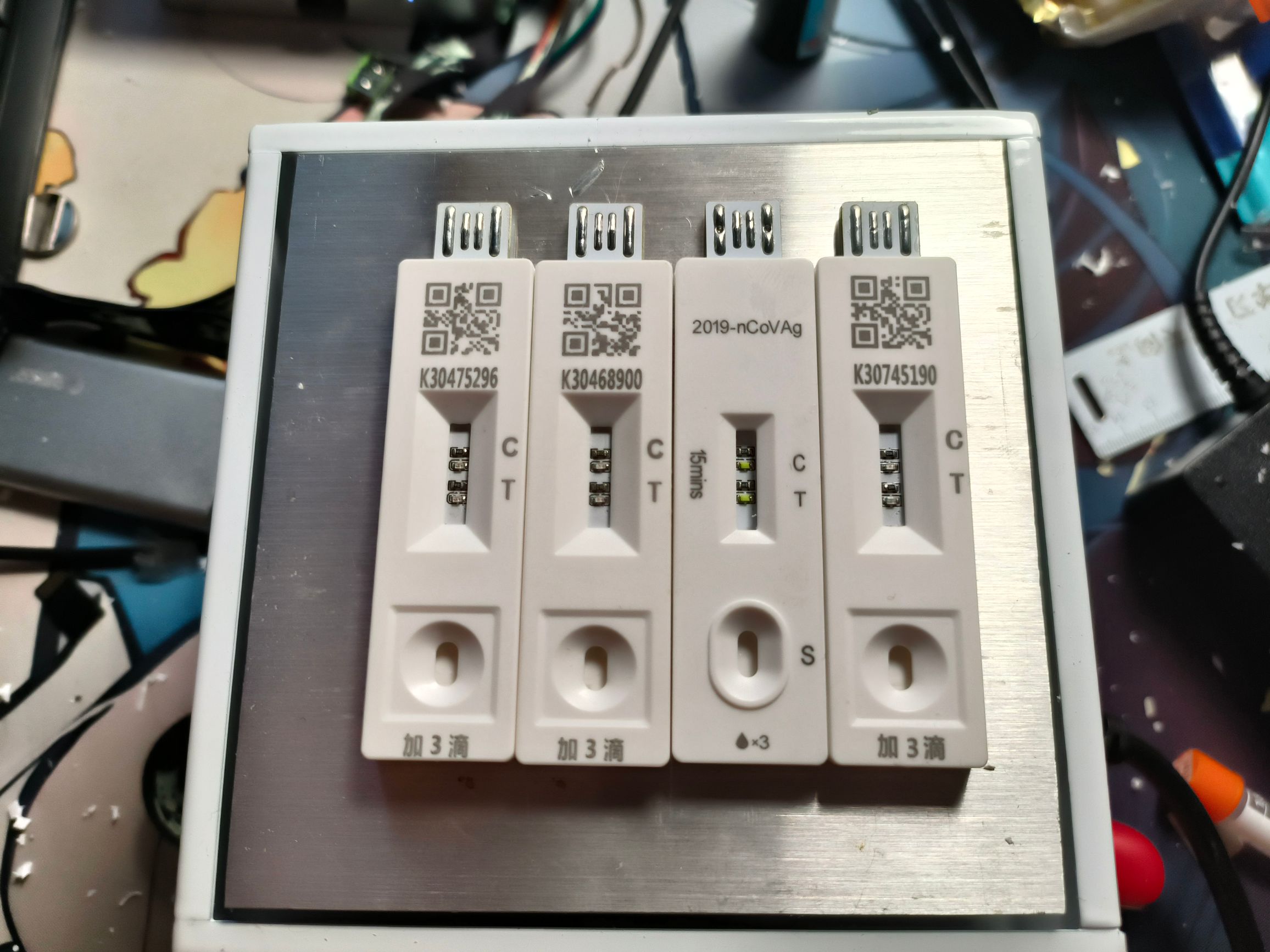

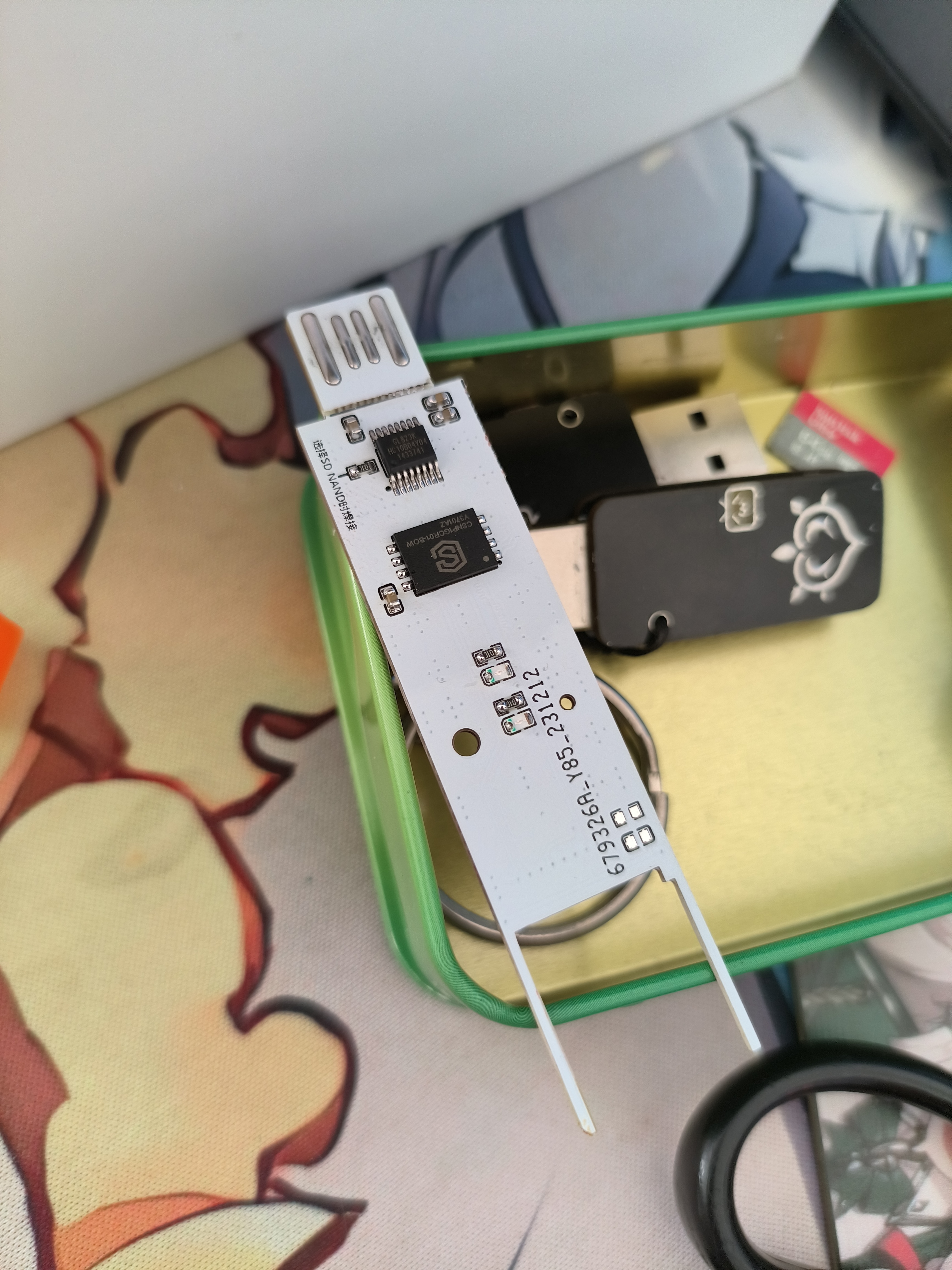

抗原u盘 采用gl823k+SD NAND方案实现
简介:抗原u盘 采用gl823k+SD NAND方案实现
创建时间:2023-12-09 13:56:23更新时间:2024-01-22 17:39:53
贴装好的PCB如图(PS:需要将PCB右半部分剪下焊接到USB口上然后再在USB口上锡饱满,PCB厚度1.0mm)

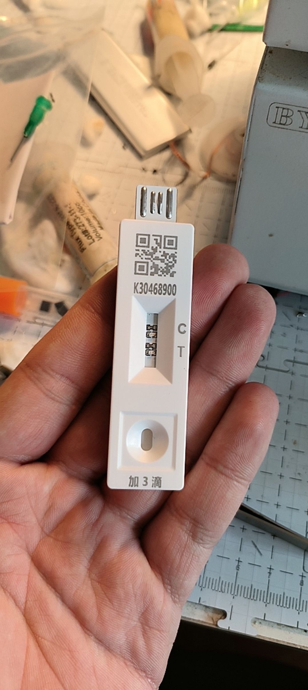

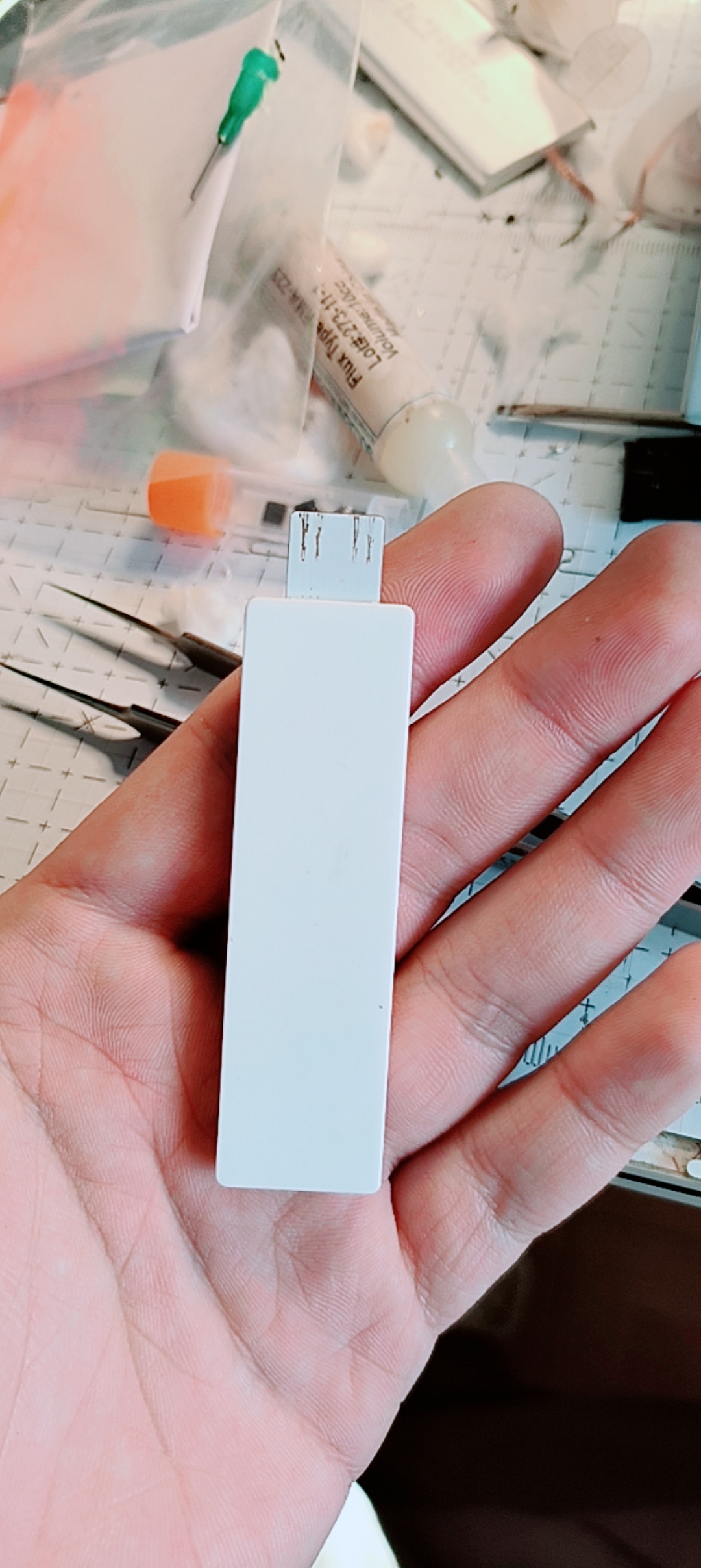

将上下盖接缝处涂上UV胶紫外固化
实测大部分外壳都可以
读写速度大概10M左右
