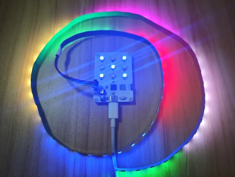

本项目是基于AI8051U单片机的WS2812氛围灯,具有板载9个灯珠控制以及外接60个WS2812灯珠的灯带控制功能,可实现炫酷的RGB灯光效果。
项目功能
本设计是基于AI8051U单片机设计的氛围灯,具备1个独立按键、9个级联WS2812灯珠和两个WS2812灯带扩展接口。
通过按键可以实现5档灯珠控制效果,分别为:
(1)1档:点亮一个灯珠。
(2)2档:点亮9个不同颜色灯珠。
(3)3档:9个灯珠呼吸灯效果。
(4)4档:9个灯珠流水灯。
(5)5档:板载灯珠显示X,扩展灯带EX1实现6种颜色灯段流水。

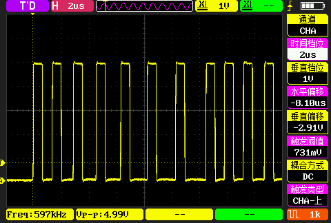

1.波形完整性分析:如下图,波形完整,数据传输频率约600kHz。

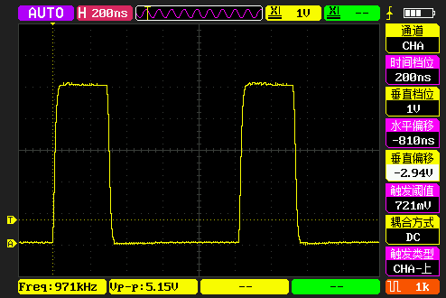

2.WS2812灯珠0码分析,如下图,官方手册要求典型值为:0.295us高电平+0.595低电平,实测为:0.300us高电平+0.650us低电平,在符合条件范围之内。

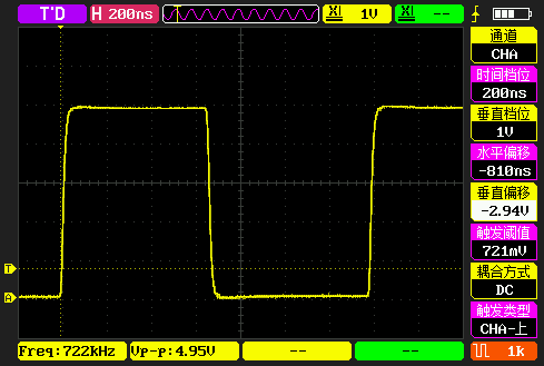

3.WS2812灯珠1码分析,如下图,官方手册要求典型值为:0.595us高电平+0.295低电平,实测为:0.630us高电平+0.670us低电平,高电平时间符合要求,由于单片机CPU运行指令需要时间,在软件模拟时序下,低电平无法做到更短,查数据手册可知,低电平时间小于15us即可,故在符合条件范围之内。

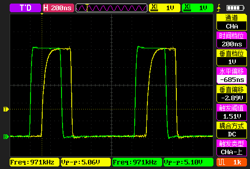

4.前后灯珠数据传输延迟时间分析,如下图,前后灯珠数据传输延迟时间约160ns,在官方的500ns时间之内。
