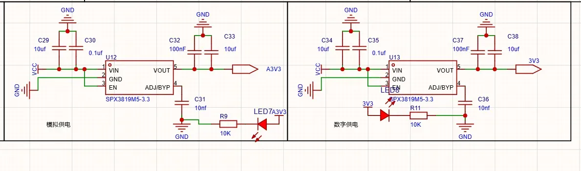

1.系统供电

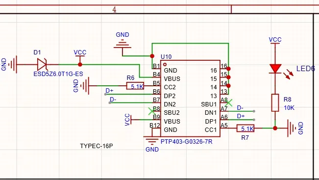

  • 系统总电源:由TYPEC接口提供5V电源(VCC),使用ESD5Z6.0实现简单的ESD防护。
  • LDO降压:使用两颗SPX3819M5-3.3芯片实现5V-3.3V降压,分别给数字(3V3)与模拟部分(A3V3)供电

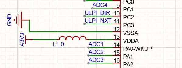

    数字部分供电负责主控与usb3300的供电,模拟部分负责霍尔传感器的供电。数字地与模拟地未分割,主控的VDDA使用一颗磁轴连接A3V3.

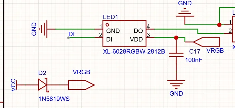

  • WS2812B电源:由USB5V经1N5819WS二极管输出供电(VRGB)

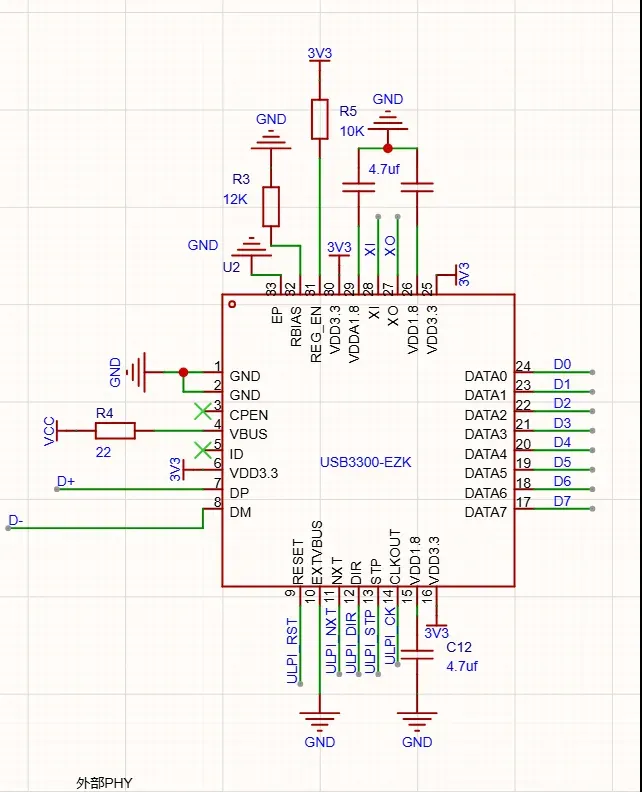

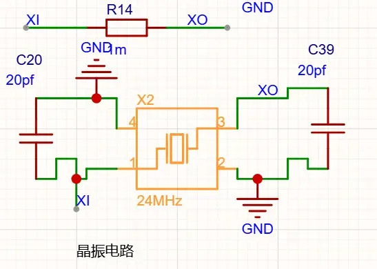

2.外部PHY实现USB2.0HS
因STM32F405RET6芯片没有内置usb2.0hs phy,所以需要通过ULPI接口配合外部PHY实现USB2.0HS。外部PHY选用USB3300芯片。具体参数请查看数据手册:chrome-extension://efaidnbmnnnibpcajpcglclefindmkaj/https://ww1.microchip.com/downloads/en/DeviceDoc/00001783C.pdf
ULPI接口介绍
ULPI协议,全称为UTMI+ Low Pin Interface,是一种用于USB控制器和USB PHY之间通信的协议。它是基于UTMI(USB 2.0 Transceiver Macrocell Interface)的低引脚版本,旨在减少所需的引脚数量,同时保持与UTMI的兼容性。ULPI通过提供一个8位的双向数据总线,以及其他几个控制信号,实现了与外部PHY的有效连接。
详细介绍请参考:https://blog.csdn.net/huangkangying/article/details/104280372
**注:实测发现PHY芯片的晶振必须并联1MΩ电阻协助起振。不焊接该电阻会造成PHY晶振起振失败,工作异常。
R3(12K)电阻需使用0.1%高精度电阻

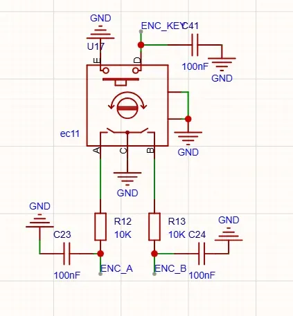

3.编码器
编码器使用EC11,编码器信号输出使用了硬件RC滤波,降低软件采样噪声。
编码器原理参考:https://blog.csdn.net/Ammon_Zhang/article/details/84585205

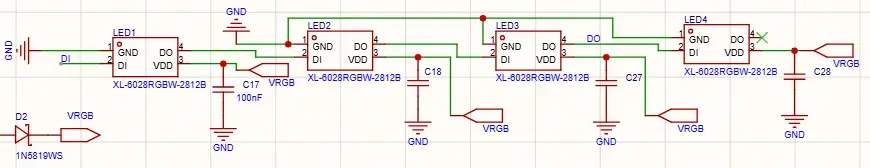

4.RGB
使用4颗内置ic的WS2812B实现RGB,电路如下:
WS2812B单线通讯协议参考:http://zhuanlan.zhihu.com/p/719305231

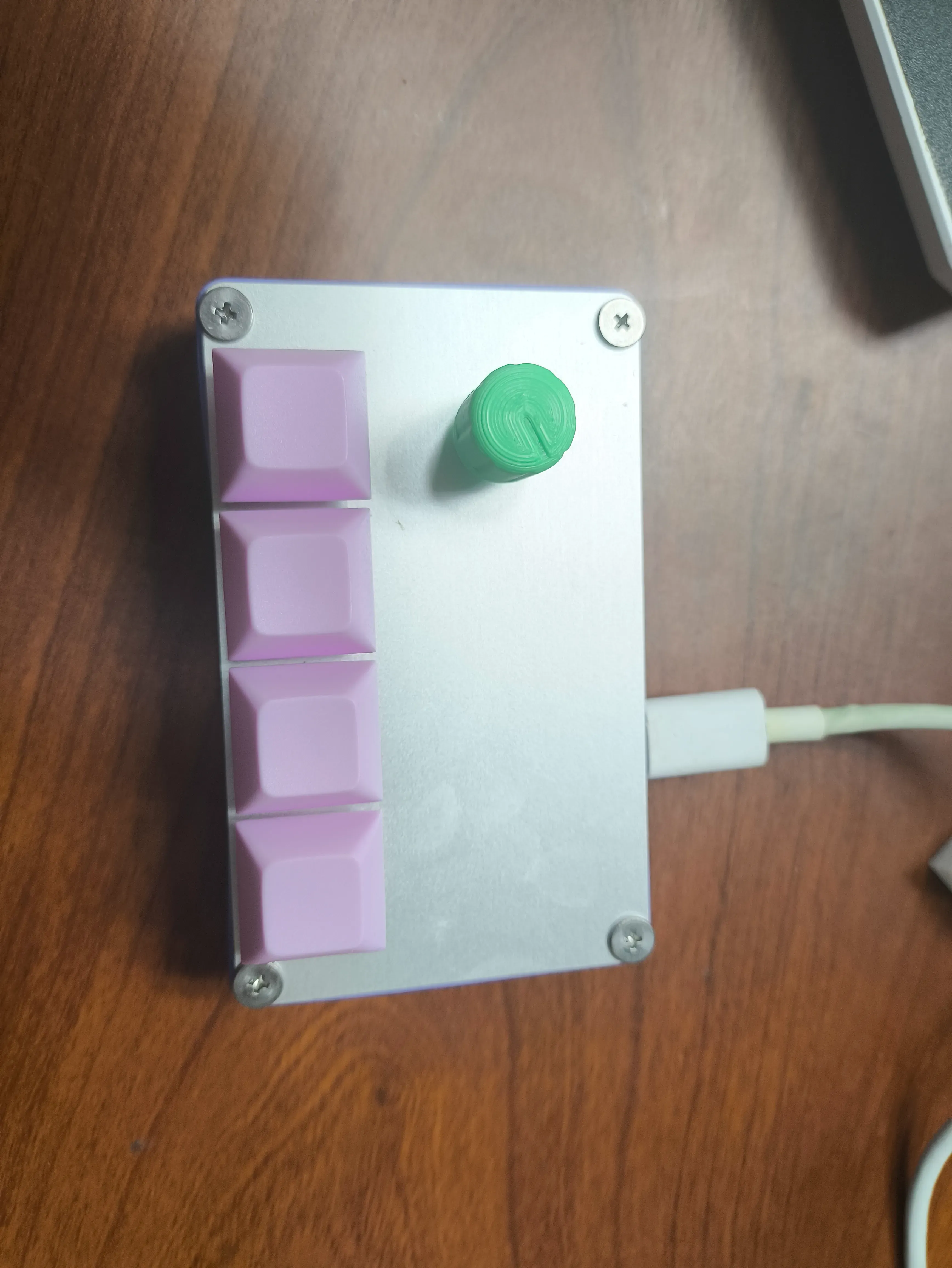

当前发布版本使用的PCB版本与实物图演示版本不同,使用的是未经修改的版本,安装孔位置和外形与发布版不同。
所以图中看到的螺母外露和边缘贴合不严属于正常现象。
发布版本将安装孔位置内移,修复了螺母和螺丝头外露的问题,以及添加了防滑垫安装槽位。
组装流程
非常简单,螺母嵌到底部槽里,再把螺丝拧进去就行。
实物图
当前发布版本使用的PCB版本与实物图演示版本不同,实物图使用的是未经修改的版本,安装孔位置和外形与发布版不同。
注:本人为建模低手,直接用了三明治结构,外壳设计多有不足,各位轻喷。
