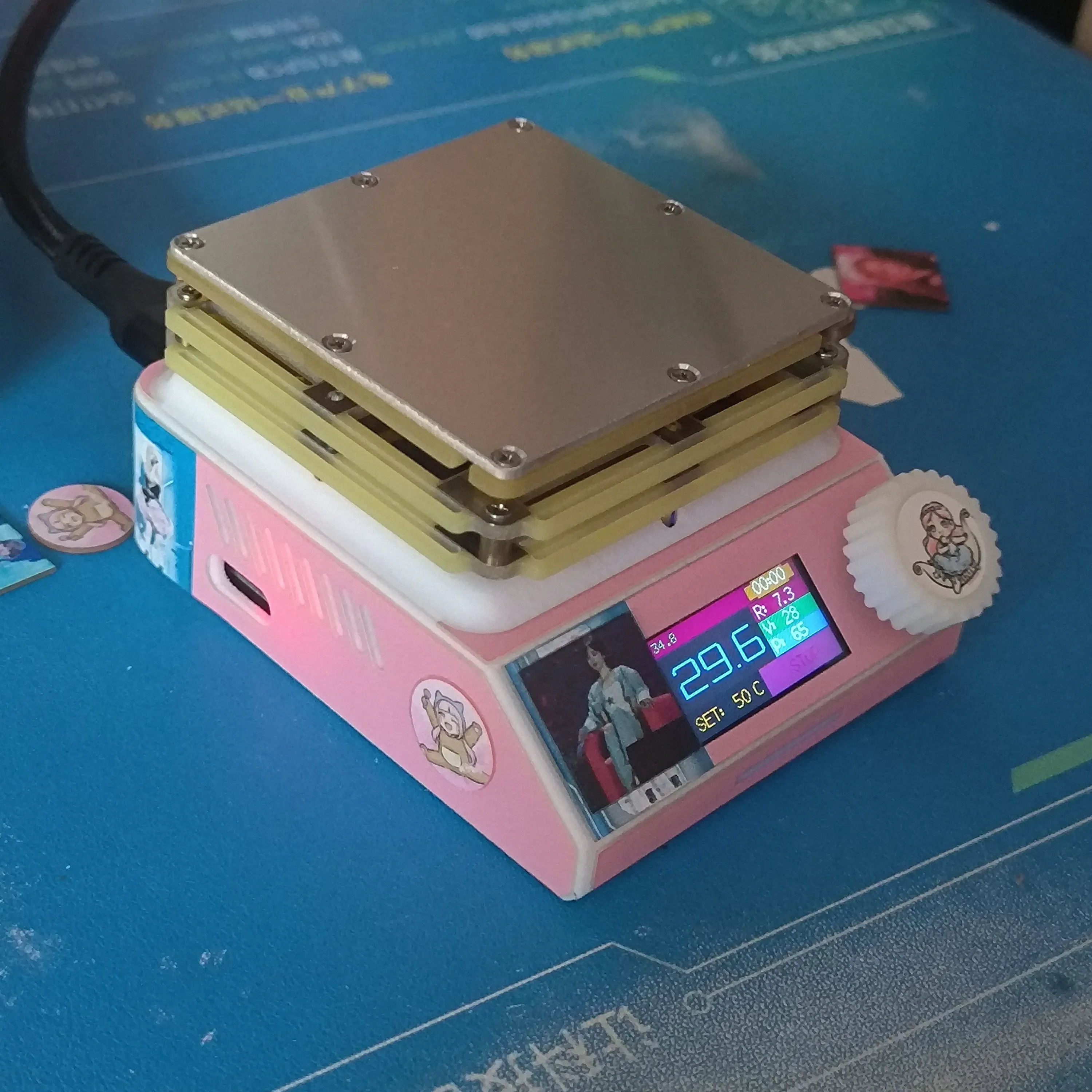

RP50 的解法
维度做到了什么
安全PD 电源供电,属低压安全设备,无强电风险
结构创新无螺丝主体结构,组装直观,基本无需安装指南
性能PD 满功率运行,65W 电源 200°C 升温约 60s
易理解电路原理简洁,新手可完全理解并 DIY 自己的版本
交互彩屏 + 编码器,信息丰富、操作直观

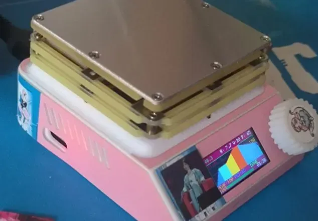

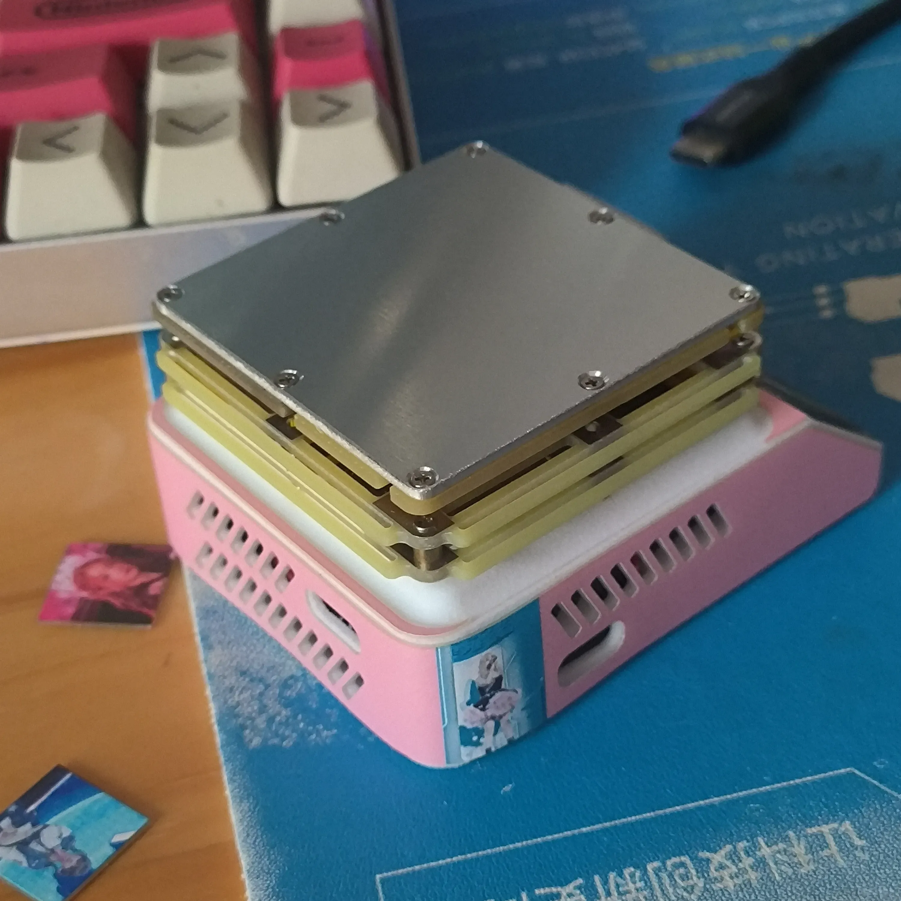

RP50 是一台基于 立创·ColorEasyPico2 开发板(RP2350) 的迷你回流焊台,同时支持恒温加热和回流焊两种工作模式。项目从硬件设计到软件编码全部自主完成,目标是实现一台功能完整、交互顺手、安全可靠的桌面级加热台。
项目用到的嘉立创产品:PCB×4、铝基板×1、3D打印、薄膜+亚克力面板。
> 名称解读:RP = RP2350(主控芯片型号),50 = 50mm × 50mm 加热板尺寸。
> 设计亮点速览
> - 恒功率闭环控制 — INA226 实时测电阻 + PL5501 Buck-Boost 动态调压,功率不随温度衰减,回流焊升温曲线全程线性可预测
> - 加热板即插即用 — 开机自动标定冷态电阻(3~10Ω 自适应),换加热板零门槛,无需手动校准

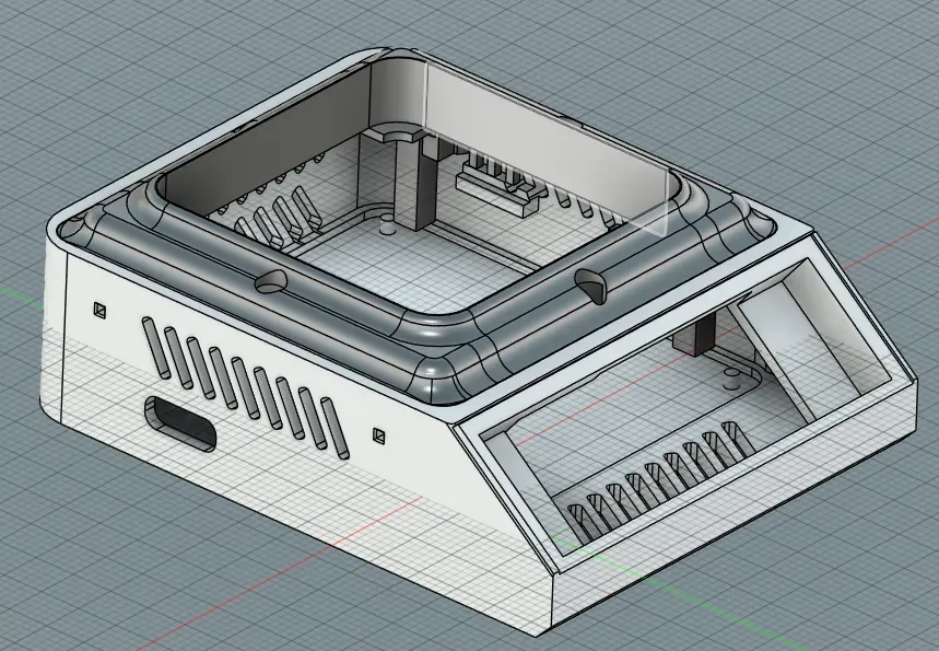

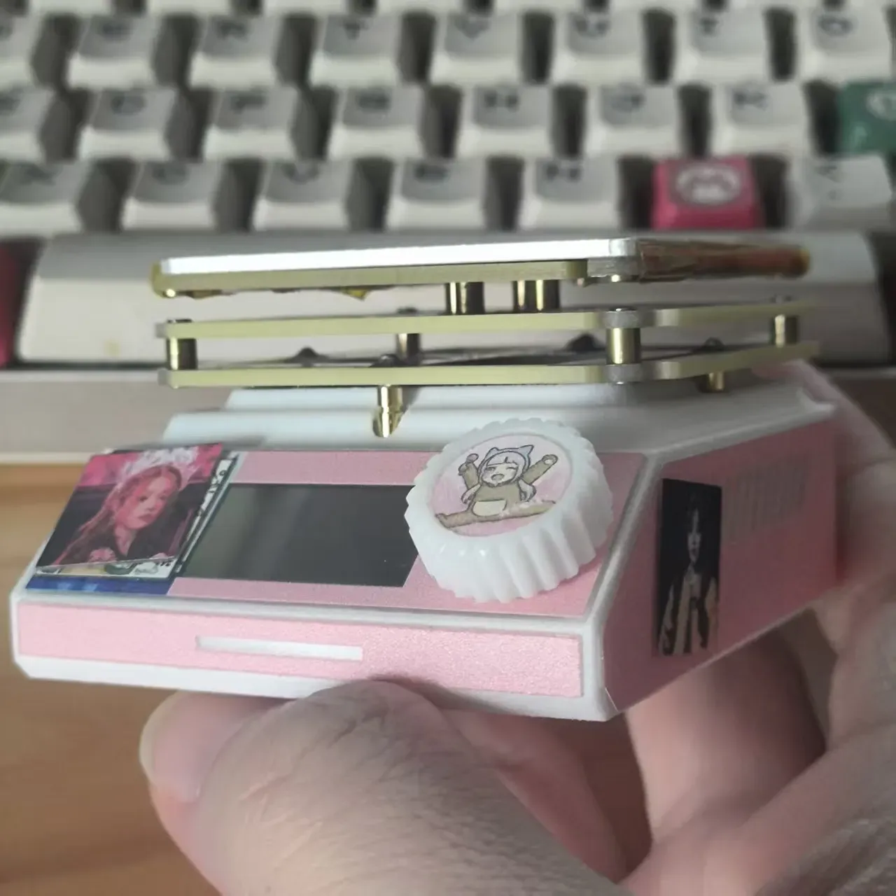

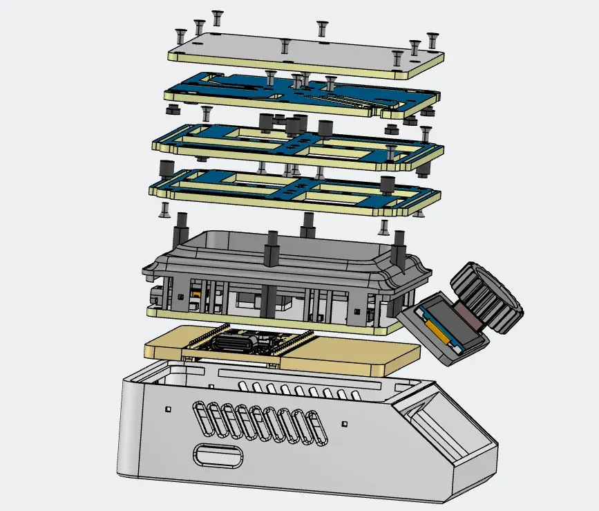

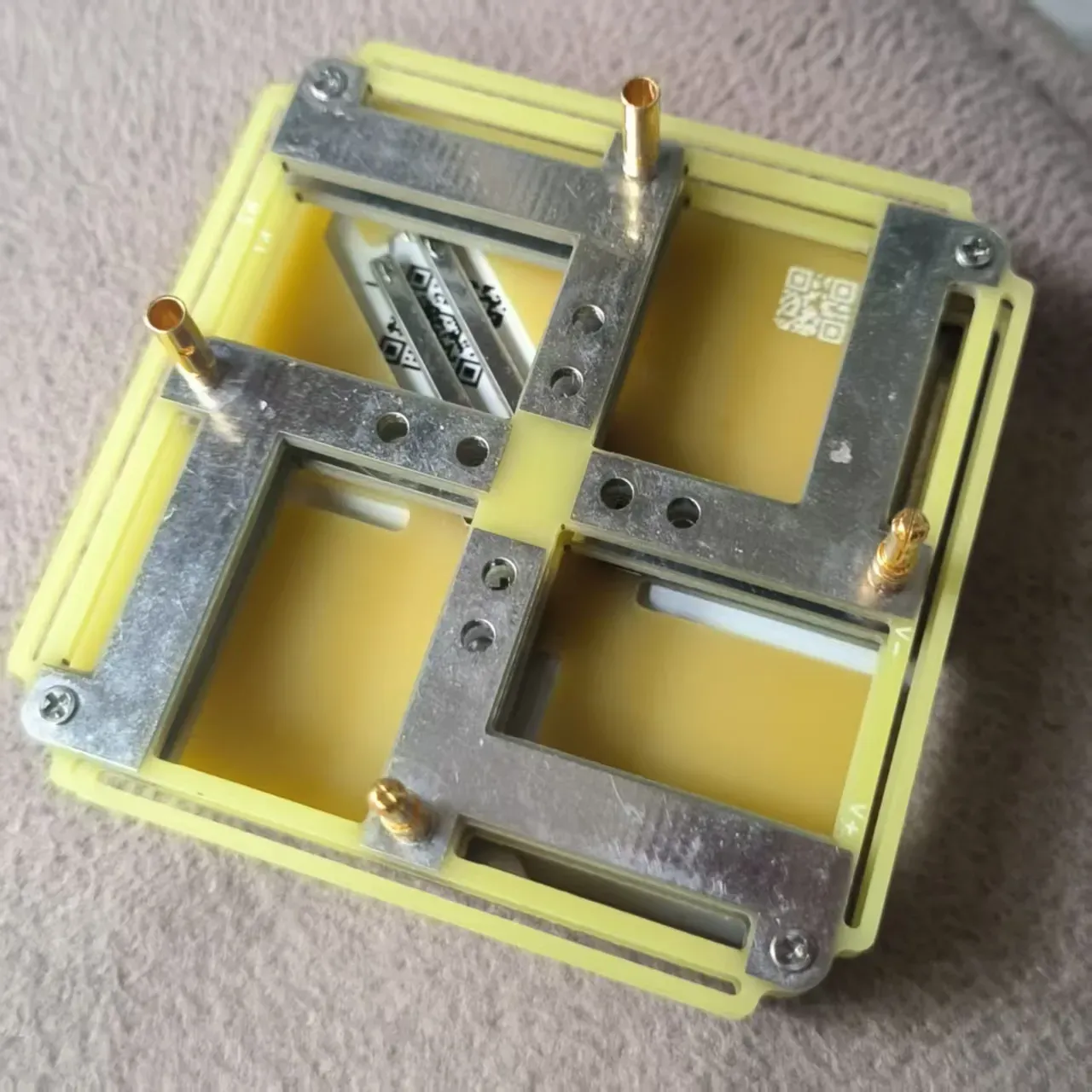

> - 加热板组装结构创新 — 通过固定铝基板与PCB,让铜箔直接接触导电,省去导线连接。PT100也无需冷压导线步骤。
> - 加热台 + 回流焊二合一 — 一台设备覆盖恒温加热与标准回流焊曲线,8 段曲线可调,双 UI 模式(文字 / 实时曲线图)
> - 6 重安全保护 + 硬件看门狗 — 过温 / 过流 / 过压 / 过功率 / 传感器故障 / 电阻异常,故障锁存 + 2s 看门狗自动复位
> - 全自主设计 — 硬件(原理图 + PCB)+ 软件(PID + 恒功率引擎 + 回流焊曲线引擎)+ 结构(3D 打印外壳)全部独立完成

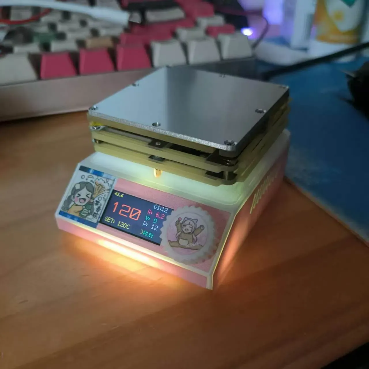

一、界面与交互
三种主界面

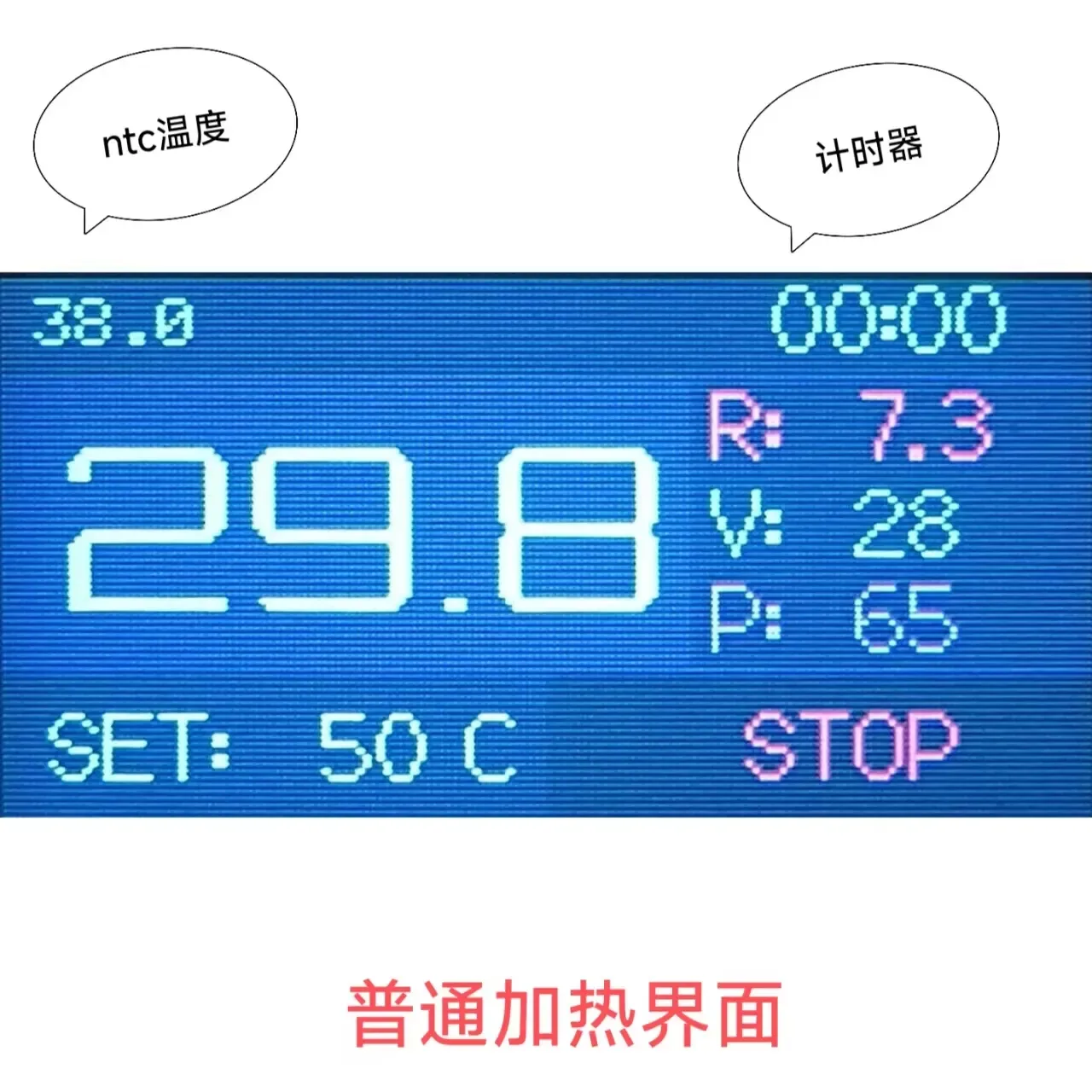

1. 普通加热界面(手动恒温模式)
屏幕从上到下分为三个区域:
  • 顶部状态栏:左侧显示 NTC 板温,风扇开启时旁边显示旋转的风扇叶片图标;右侧为时间条,手动模式下显示累计运行时间(MM:SS)。
  • 中部主显示区:左侧为大字号当前温度;右侧为 R/V/P 三行参数。
  • 底部状态栏:左半区显示 SET: 设定温度;右半区运行时显示旋转的呼吸指示点 + RUN 字样,停止时显示 STOP
操作:旋转编码器调节设定温度(5°C/档);短按启动/停止加热;运行中旋转编码器切换风扇;长按进入菜单。
2. 回流焊加热界面(TEXT 文字模式)
布局与普通加热界面一致,区别在于底部状态栏与时间条含义的变化:
  • 时间条:停止时显示曲线总时长(如 06:00);运行中显示当前阶段剩余时间(倒计时),阶段切换时自动跳到下一阶段的剩余时间。
  • 底部状态栏:左半区显示 TGT: 当前曲线目标温度(随曲线插值实时变化);右半区显示当前阶段名称(PREHT / SOAK / RAMP / PEAK / COOL),并用对应阶段颜色着色。
    • PREHT 预热(蓝)、SOAK 保温(青绿)、RAMP 升温(黄)、PEAK 峰值(橙红)、COOL 冷却(浅蓝)、DONE 完成(绿)、READY 就绪(灰)

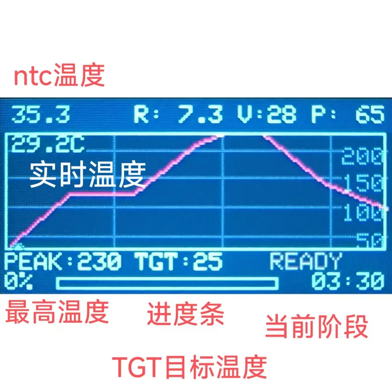

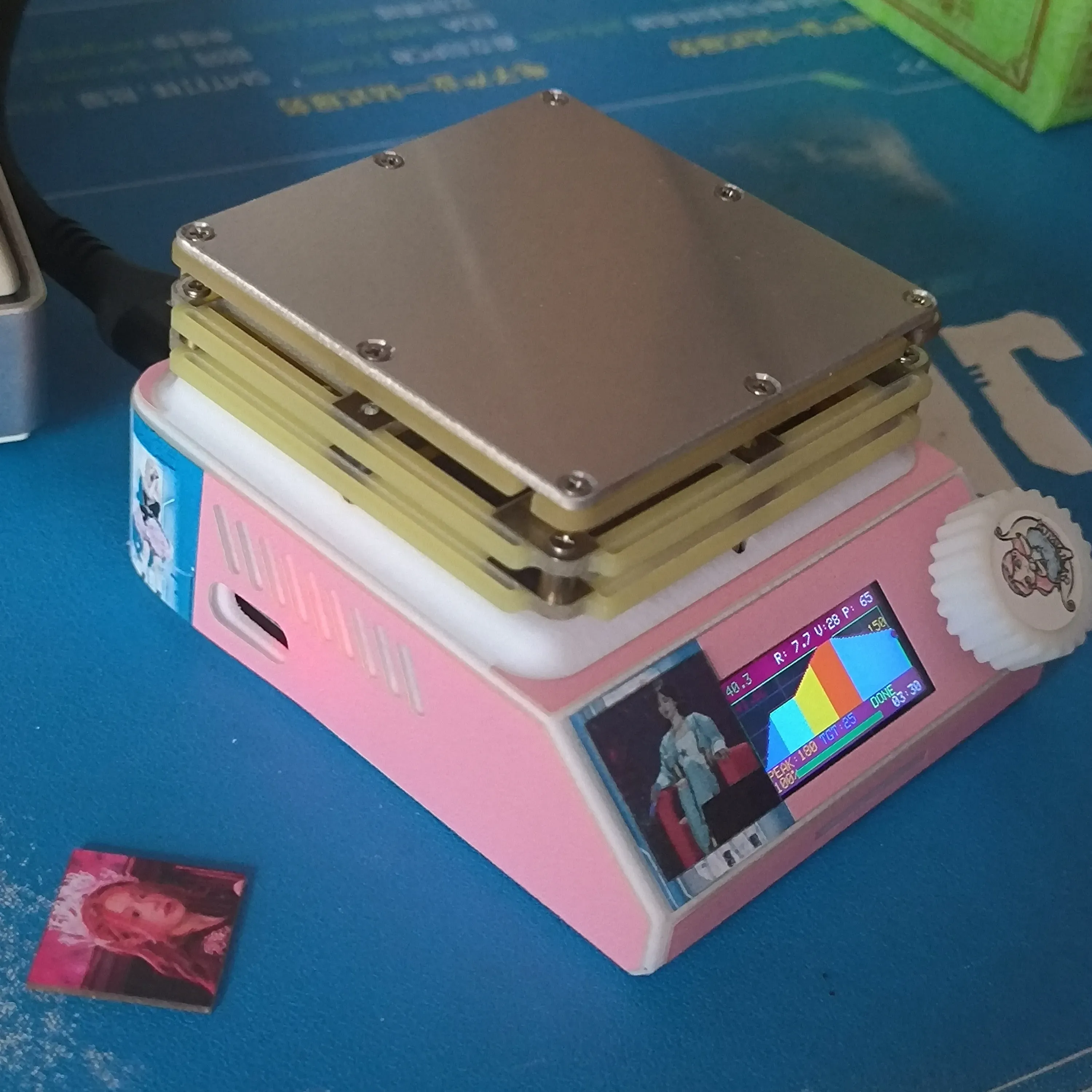

3. 曲线图界面(回流焊 GRAPH 模式)
全屏曲线图布局,用于直观展示回流焊过程:
  • 顶部状态栏:左侧 NTC 板温,右侧显示 R:/V:/P: 三项电气参数(单行紧凑布局)。
  • 中部曲线区
    • 虚线为目标曲线(8 段折线,由当前峰值温度与总时长决定)
    • 圆点为当前实时温度位置
    • 左上角标注当前温度数值
  • 底部状态栏
    • 第一行:PEAK: 峰值温度、TGT: 当前目标温度、阶段名称
    • 第二行:进度百分比 NN% + 水平进度条(按阶段颜色填充)+ 右侧总剩余时间MM:SS 倒计时)
操作:与 TEXT 模式一致;GRAPH 与 TEXT 模式可通过菜单「Reflow UI」选项切换。

物料规格说明
SMT 贴片铜柱M1.4×C3×0.5 + C2×0.8铝基板固定,参考链接
SMT 贴片铜柱M1.4×C3×3.0 + C2×0.8隔热板支撑铜柱,参考链接
沉头螺丝M1.4x3.0与贴片铜柱配套
pt100A/B级 x1bom上不显示
fpc软线11pin 反向 x2bom上不显示
圆形硅胶垫片5mm 直径防滑,参考链接
导热双面胶粘性强固定屏幕PCB,固定NTC 参考链接
沉孔刀手动沉孔铝基板和导流板要进行沉孔处理

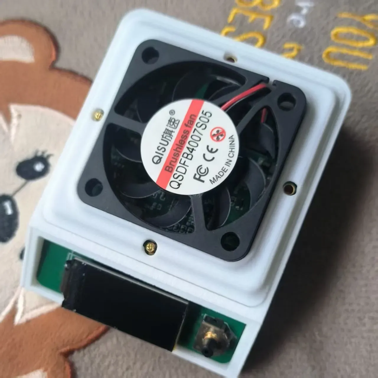

> 贴片铜柱买两种高度,短的用于铝基板固定,长的用于隔热板之间支撑。
物料规格说明

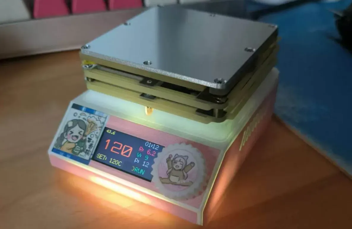

5V 风扇4007 或 4010需确认M2铜柱高度。本设计采用4007
铜柱套装M2 铜柱 + 螺丝 + 六角螺母发热块和主体之间的导电和支撑,单头、双通都可以,安装步骤不同
风扇安装高度参考:
  • 4007 风扇(7mm 厚)→ 使用 14mm 以上 铜柱
  • 4010 风扇(10mm 厚)→ 使用 17mm 以上 铜柱
DIY 方案:拆开两对 Amass XT30UPB 香蕉头代替铜柱,对插合高约 13mm,代替M2 铜柱套装。(注意:两种情况下,功率板PCB的焊盘孔大小需要改)

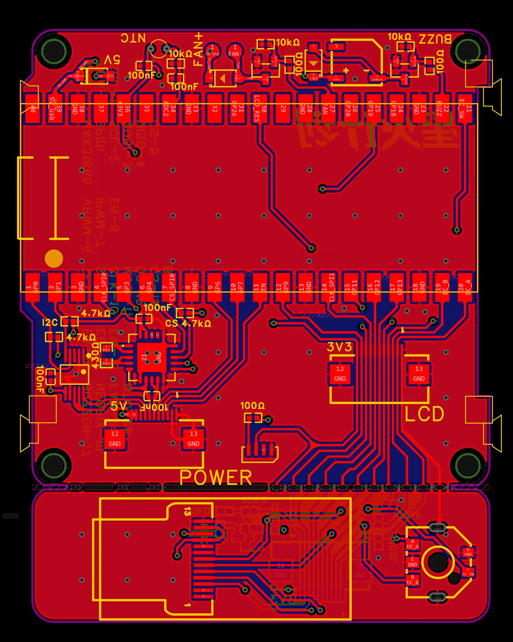

原理图说明

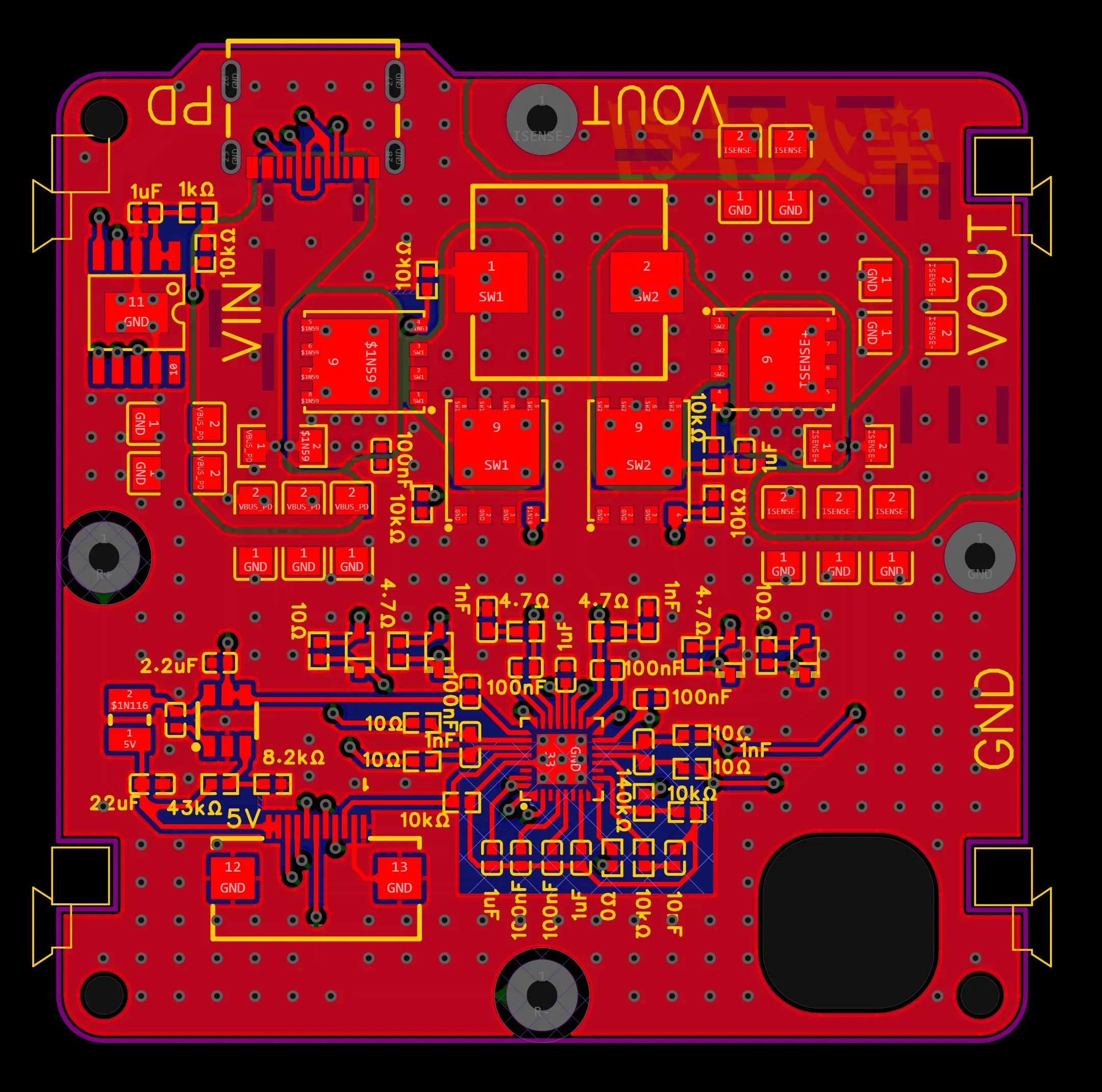

系统由功率板主控板两块 PCB 组成,通过 FPC 排线连接。
功率板 — PL5501 四开关 Buck-Boost
功率板实现 USB PD 20V → 0.5~28V 可调输出,核心为 PL5501控制的四开关 Buck-Boost 拓扑:
USB-C ──→ CH224K ──→ VBUS_PD(20V)
          │           PL5501 (U5)               │
          │  HG1 LG1 │ HG2 LG2 │ CSP/CSN ×2    │
         Q1(高边) Q2(低边) Q4(高边) Q3(低边)
             SW1 ←── U1(5.5μH电感)──→ SW2
              └─── GND          GND───┘
                              U3(8mΩ) ──→ ISENNSE+ ──→ 加热板
                    INA226 共用采样(经 FPC → 主控板)
主控板 — RP2350 系统控制
主控板以 ColorEasyPico2(U1, RP2350)为核心,集成温度测量、功率监测、显示驱动、交互输入与外设控制。
温度测量 — MAX31865 + PT100
U6(MAX31865, QFN-20)经 SPI0(GP2~GP5)连接 MCU。PT100 差分信号 R+/R- 从功率板接线端子经 FPC 引入,C8(1nF)跨接 R+/R- 作差分滤波。R15(430Ω, 0603)为 RTD 参考电阻,与 PT100(100Ω)成 4:1 比例。
功率监测 — INA226
U7(INA226, MSOP-10)经 I²C(GP0/GP1)连接 MCU。采样信号 ISENSE+/ISENSE- 从功率板 8mΩ 电阻经 FPC 引入,实现电压、电流、功率同步测量。
显示 — 1.96" TFT (ST7735S)
U3 经 SPI1(GP10=CLK, GP11=MOSI, GP12=DC, GP13=CS, GP22=RST)连接 MCU。背光由 GP9 驱动,亮度可调。U9/U10 为 FPC 连接器,将 SPI1 与编码器信号引至屏幕板。
交互与外设驱动
外设驱动电路控制引脚
旋转编码器 SW1C1/C2/C3(100nF)硬件消抖GP14(EC_B)/ GP15(EC_A)/ GP16(EC_SW)
蜂鸣器Q2(N-MOSFET)低边开关 + D2 续流二极管GP17(BUZZ)
风扇Q3(N-MOSFET)低边开关 + D3 续流二极管GP21(FAN)
NeoPixelU2(WS2812),R10(100Ω)数据线串联匹配GP19
NTC 板温R13(10kΩ 热敏)+ R14(10kΩ)分压 + C5(100nF)滤波GP28(ADC2)
供电切换
功率板 5V 经 FPC 引入主控板 5V 网络;USB 5V(5V_usb)经 D1(肖特基)与功率板 5V 做二极管 OR-ing,实现双路供电自动切换。5V → MCU 板载 LDO → 3.3V 供外设。

铝基板加热片电阻选择分析
PL5501 Buck-Boost 输出范围 0.5~28V,加热片的功率遵循 P = V² / R。对于不同功率等级的 PD 电源,需要根据以下约束计算:
  • 电压约束:Vout ≤ 28V
  • 电流约束:Iout ≤ 5A(IADJ 恒流上限)
  • 功率约束:Pout ≤ PD 电源可用功率
冷态(25°C)分析
100W PD 电源(可用 ~90W)的 R0 窗口分析
R0V@90WI@90W超限项结论
3.5Ω17.7V5.07A电流超 5A
4.0Ω19.0V4.74A✅ 窗口下限
4.16Ω19.3V4.65A✅ 窗口上限
4.5Ω20.1V4.47A✅ 可用 90W,电压/电流余量大
可见 100W 电源下,R0 的可用窗口极窄(4.0~4.16Ω),超出此范围则受限于电流或电压上限,无法达到满功率。但对于实际使用,加热到 100% 设定功率仅在升温初期短暂存在,稳态恒温时功率需求远低于此值,因此窗口窄的考量主要影响升温时间,不影响恒温稳定性
65W PD 电源(可用 ~60W)的 R0 窗口分析
R0V@60WI@60W结论
4.0Ω15.5V3.87A
5.0Ω17.3V3.46A
6.0Ω19.0V3.16A
8.0Ω21.9V2.74A
65W 下 R0 窗口宽裕(4~8Ω 均可)。
高温(250°C)分析
加热板采用铝基板结构:铝基板负责均热散热,铜走线作为电阻发热体。铜的电阻温度系数(TCR)约 0.00393/°C,高温下电阻显著增大:
R_250 = R_25 × (1 + 0.00393 × (250 - 25)) = R_25 × 1.884
以 5.0Ω 加热板为例,250°C 时电阻升至 ~9.42Ω,此时功率-电压-电流关系变为:
电源目标功率V = √(P × 9.42)I = V / 9.42结论
65W (可用 ~60W)60W23.8V2.53A✅ 电压/电流均有余量,60W 可维持
100W (可用 ~90W)90W29.1V3.09A⚠️ V 超 28V 上限
通用推荐:5.0Ω
  • 搭配 65W PD:冷态可跑满 60W,250°C 高温下仍可维持 60W(余量充足)
  • 搭配 100W PD:冷态受 5A 电流限约束,实际 ~83W(83%);250°C 受 28V 电压限约束,同样 ~83W(83%)。

4. 回流焊曲线引擎
8 段温度-时间曲线点定义(Sn63/Pb37 标准曲线),支持实时缩放。调节峰值温度时按比例映射保持曲线形状,同时保留用户设定的预热温度和总时间;调节总时间时按比例缩放所有时间点:
// 调节峰值温度:重新加载默认曲线作为基准,避免累积误差
void updateCurvePeakTemp(float newPeakTemp) {
    // 保存当前总时间和预热温度
    unsigned long currentTotalTimeMs = g_curveReflow.curve.points[...].time_ms;
    float currentPreheatTemp = g_curveReflow.curve.points[1].temperature;
    // 重新加载默认曲线作为计算基准
    loadDefaultReflowCurve();
    // 将原始范围(25°C ~ 245°C)映射到新范围(25°C ~ newPeakTemp)
    float originalRange = DEFAULT_PEAK_TEMP - 25.0f;  // 220°C
    float newRange = newPeakTemp - 25.0f;
    float ratio = newRange / originalRange;
    // 更新所有高于室温的温度点(&gt;50°C),保持曲线形状
    for (int i = 0; i &lt; g_curveReflow.curve.pointCount; i++) {
        if (g_curveReflow.curve.points[i].temperature &gt; 50.0f) {
            g_curveReflow.curve.points[i].temperature =
                roundf(25.0f + (g_curveReflow.curve.points[i].temperature - 25.0f) * ratio);
    // 恢复预热温度和总时间...
// 调节总时间:按比例缩放所有时间点
void updateCurveTotalTime(int newTotalTimeSec) {
    unsigned long oldTotalTimeMs = g_curveReflow.curve.points[...].time_ms;
    float ratio = (float)(newTotalTimeSec * 1000) / (float)oldTotalTimeMs;
        g_curveReflow.curve.points[i].time_ms =
            (unsigned long)((float)g_curveReflow.curve.points[i].time_ms * ratio);
默认曲线 8 个关键点(Sn63/Pb37 锡膏):
时间 (s)温度 (°C)阶段说明
025起始点(室温)
60150预热结束
120150保温结束(保温 60s)
180220升温至峰值
210245峰值温度
240245峰值保温结束(30s)
300150冷却阶段
360100冷却完成
> 最大升温速率默认 2°C/s,最大降温速率默认 4°C/s,由 calculateCurveTargetTemp() 在曲线插值时进行速率限制。

1、铝基板和导流板要进行手动沉孔处理。
2、隔热板螺丝要拧紧,保证电流通畅。
3、风扇焊接注意区分正负。
4、排线不要插错位置,会烧mcu。
5、更换main.3mf fan.3mf文件,小更改 2026.8.8
实物图
ec.3mf
13
main_8_8.3mf
fan_8_8.3mf
用户界面.mp4
firmware.uf2
14
rp50-v2.0.rar
28
加热示范和简单安装说明.mp4
