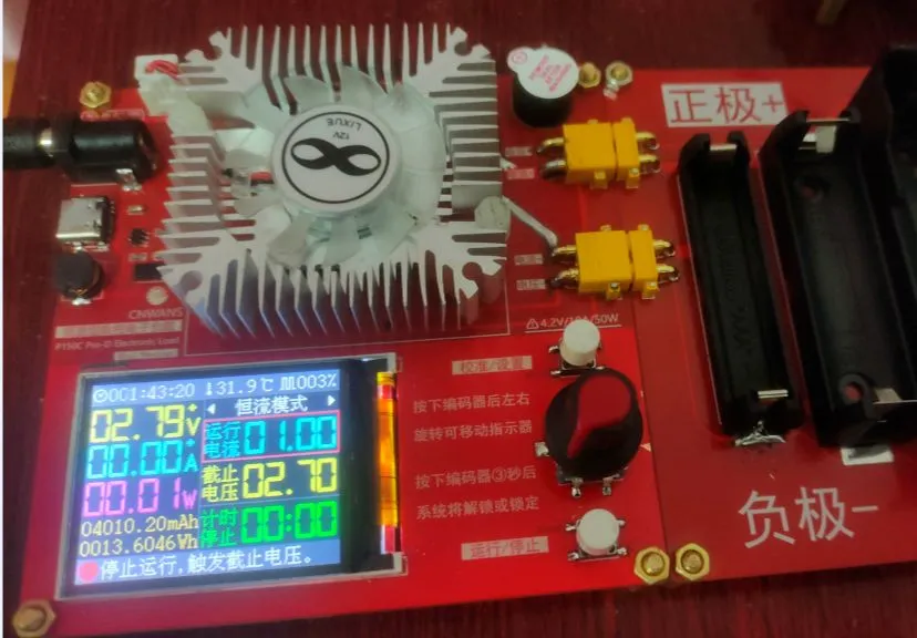

基于‘P150C Pro-D数控电子负载 电池容量测试仪’一体板修改而来,使用55MM孔距12V显卡散热风扇;最大功率高达50W左右。
简介: 基于‘P150C Pro-D数控电子负载 电池容量测试仪’一体板修改而来,使用55MM孔距12V显卡散热风扇;最大功率高达50W左右。复刻成本:¥50
:GPL 3.0
创建时间:2024-12-29 11:07:58更新时间:2025-11-28 10:13:23
原理图是原版PC150C的,此项目没有做元器件更改。只是额外增加了SX1308升压12V的模块,用TYPE-C来供电。如有疑问加原版Q群(166179937)即可。
电池测量转接板支持5/7/18650/21700电池,可制作一个电池四线制测试架更方便
