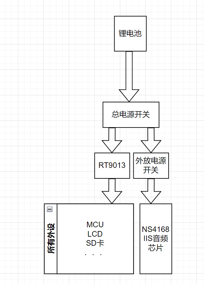

4.2供电方案

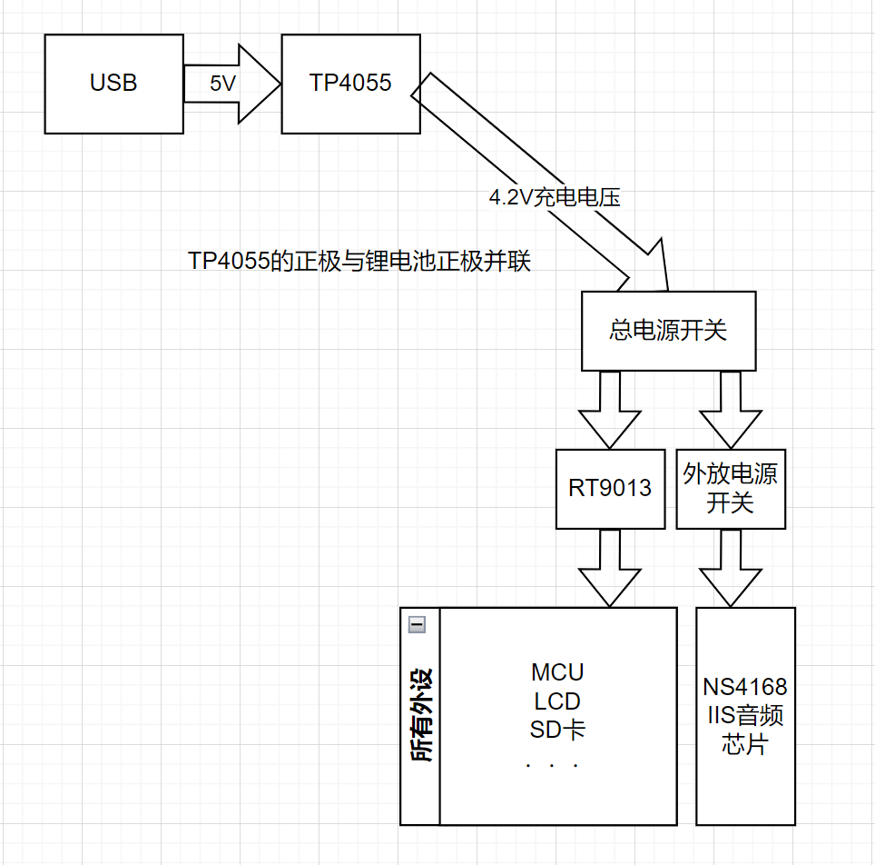

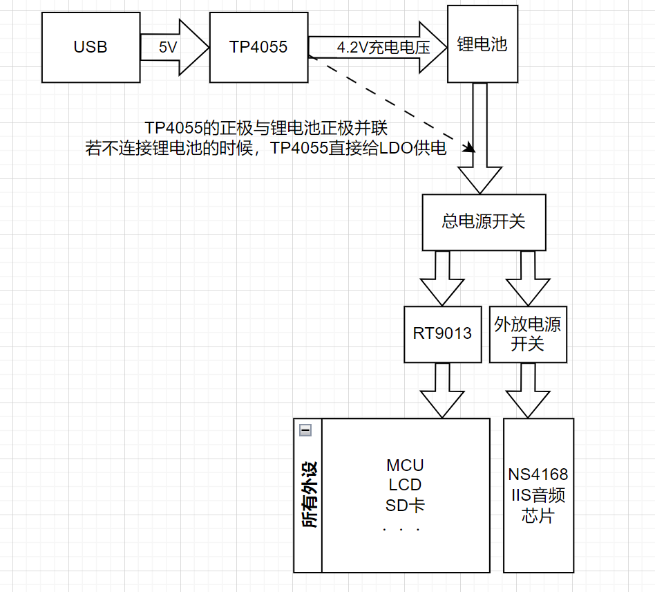

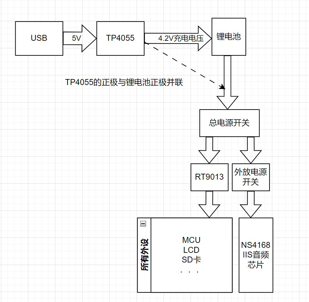

供电能量流如下:
能量流说明:
焊接锂电池后,接通5V,关闭主电源开关,TP4055给锂电池供电,充电时充电LED点亮,充电完成后LED熄灭
焊接锂电池,接通5V,打开主电源开关,此时TP4055同时给RT9013供电和锂电池充电
未焊接锂电池,接通5V,打开主电源开关,此时TP4055给RT9013供电
焊接锂电池,不接通5V,打开主电源开关,此时锂电池给RT9013供电
注意,必须要连接USB,且打开主电源开关的情况下,主芯片才能进行下载(此时USB和供电同时进行)

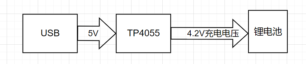

4.2.1锂电池充电方案
先说充电方案,充电方案选用TP4055方案,产品特性可见下图(官方文档截图)
除了上述特性之外,对于我们这套项目而言,这套方案外围器件少,有效节约体积
使用一个独立开关控制锂电池到3.3V LDO的电源,使用一颗LED直接显示充电状态
