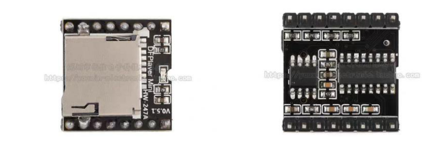

注意:本项目使用的DF mini Player模块是《复刻说明》图里的那种,有复刻网友买到了其他厂商基于官方模块进行的魔改版,插入后出现音频播放不正常的问题,请大家复刻时请注意!我会在本工程里面添加我购买模块的细节图,大家不要买错了。另外,其他厂商的模块适配也有计划,因近期工作忙,时间待定。

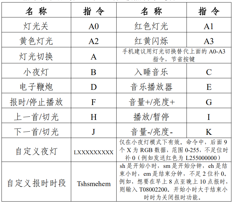

2. 新增离线工作模式,开机时按住上面的按键会跳过WIFI和校时功能,即可进行蓝牙配对操作设备;当需要配网时需要重启(开机时按住下面的按键);
3. 新增LED调光调色功能:不播放音乐时,音量+/-兼做亮度+/-,上/下一首兼做小夜灯的灯光切换。目前仅支持10级亮度和5种颜色;
4. 新增夜灯自定义灯光调节,发送命令为LXXXXXXXXX,其中后面9个X为RGB数据,范围0-255,不足位时补0(例如发送红色为L255000000)。

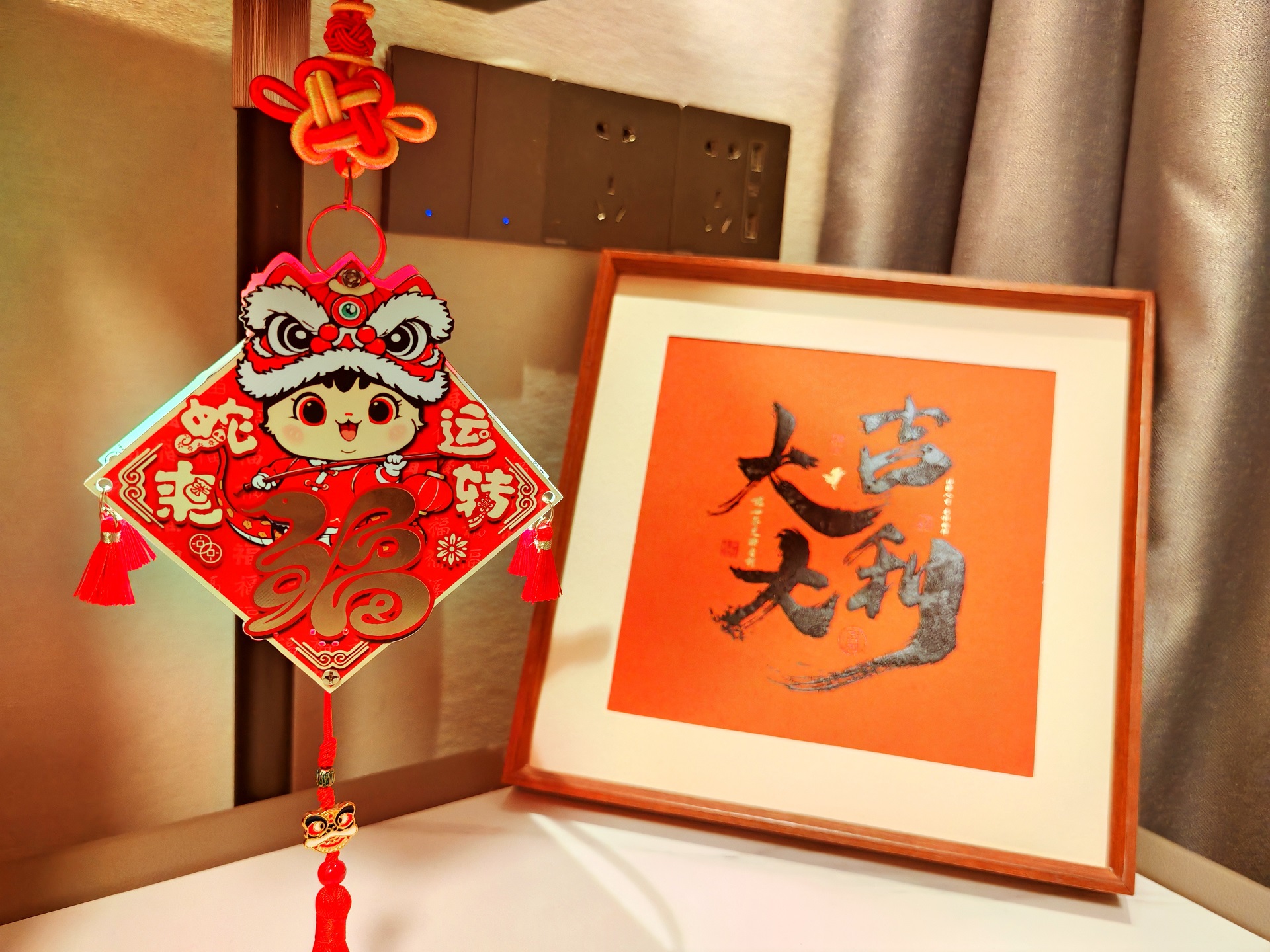

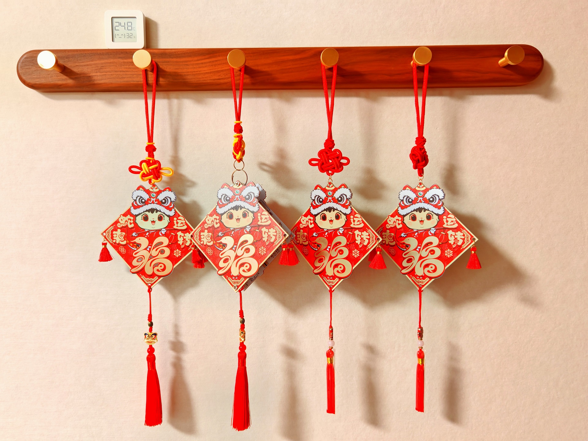

国潮瑞彩 · 灵蛇福韵IOT挂饰:古韵今辉,智启非凡
在日新月异的科技浪潮中,传统文化犹如一股不竭的源泉,为现代生活注入源源不断的灵感与活力。正是在这样的时代背景下,一款集传统民俗与现代科技于一身的创新之作——国潮瑞彩 · 灵蛇福韵IOT挂饰应运而生。它不仅承载着深厚的历史文化底蕴,更以独特的创意和先进的技术,重新定义了家居装饰与生活美学的边界。这款挂饰连接着过去与未来,让古老的传统民俗在现代科技的照耀下焕发出新的生机与光彩,引领我们探索一种既传统又现代、既环保又便捷的生活方式。
一、作品介绍
1. 灵感溯源:瑞彩交织,凝民俗淬科技
在传统文化与现代科技交织的时代节点上,灵蛇福韵IOT挂饰赋予了物联网科技产品独特的文化情愫。它通过深入挖掘民俗文化,将蛇年的祥瑞象征、醒狮文化的灵动以及福字蕴含的美好祝愿进行了巧妙地融合与诠释。同时,这款挂饰致力于将国潮文创作品实用化、便捷化,让古老的传统民俗换新颜,以更加贴近生活的方式走进寻常百姓家,让人们在日常生活中就能感受到传统文化的魅力。
2. 颜值担当:国潮趣品,彰显电路美学

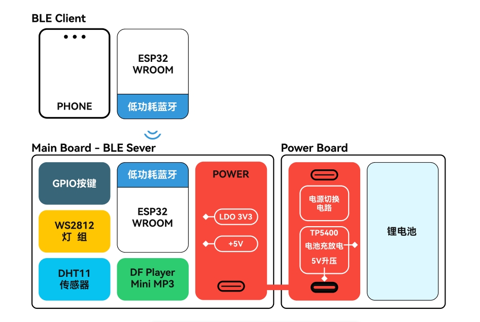

1. 硬件架构图
本作品通过三部分实现,其一是由esp32和周边外设组成的MainBoard,其二是用作供电管理的PowerBoard(可兼容醒狮瑞象作品供电使用),其三是一个终端触控设备,它可以是嵌入式设备,可以是手机、网页,可以是esp32开发板。

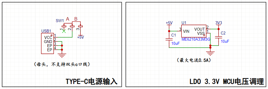

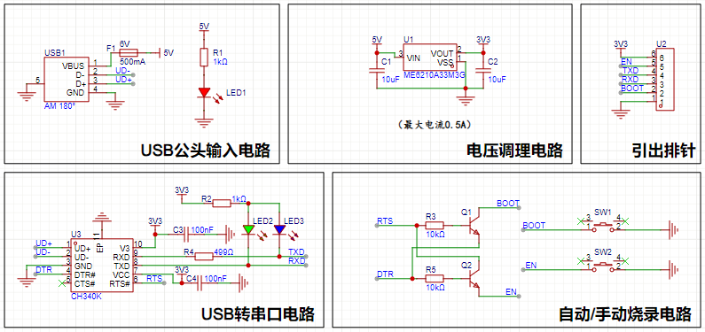

  1. 供电部分
  • 要点解读
  1. 供电分两部分,一部分为MCU的3.3V供电电路,一部分为除MCU以外的5V供电电路。
  2. 由于3.3V仅用于esp32工作供电,这里选用了额定电流为500mA的ME6210A33MG,以简化电路和元器件。
  3. 项目单独将烧录模块独立出来,故此处TYPE-C仅用作供电即可,故选用了4Pin引脚;另外该选型不支持双头C口供电线供电。

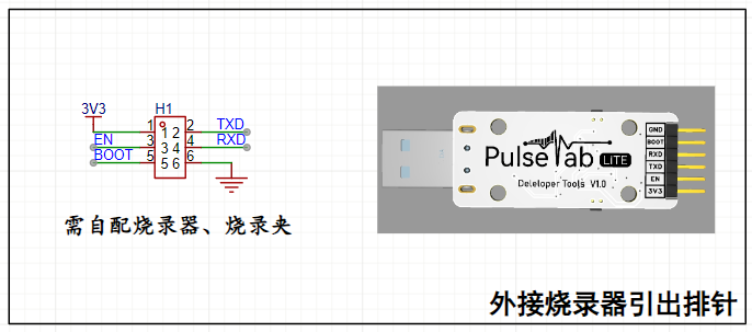

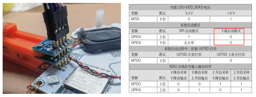

  1. 串口烧录部分
  • 要点解读
  1. 由于PCB板兼用作彩色丝印外观,故保留一面用作彩色丝印外饰,剩余一面放置元器件区域较紧张,为简化电路连接,采用外接烧录方案,使用烧录器连接进行烧录。
  2. 外接烧录器电路原理图参考如下,原理不再解释:

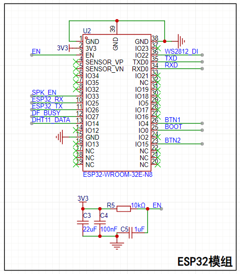

  1. ESP32最小电路
选用esp32 Wroom 模组,这部分没有复杂的,很多功能已经集成在模组内了,按照技术手册对于3V3和EN引脚进行最小电路处理即可。

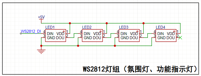

  1. LED及温湿度传感器
  • 要点解读
  1. LED选用WS2812的5050封装。因Arduino开发环境的fastLED.h库对这款LED编程具有很好的驱动支持,因此选用这款三色LED。电路依旧简单,5V供电且不需要其他元器件。

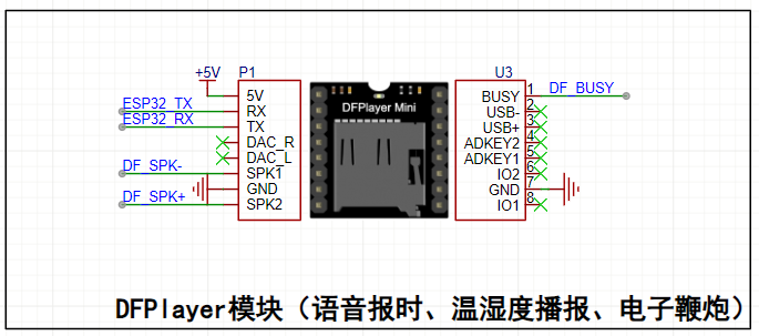

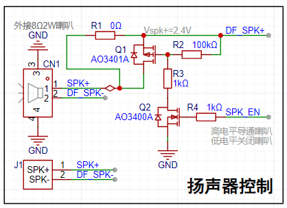

  1. MP3及扬声器控制电路
  • 要点解读
  1. MP3模块选用与醒狮瑞象作品相同的DF mini Player。本作品与醒狮瑞象的不同之处在于,在软件层面进一步发扬了MP3模块的功能,通过esp32作为上位机控制该模块实现更多的功能支持。
  2. 为简化电路连接,板载设计了HC-1.25-2PWT连接器,用于2W小喇叭直插连接,提升连接牢固性,降低连接难度。
  3. 由于本项目以锂电池供电为主,故功耗与续航能力为项目设计考虑之一。这里对喇叭设计了开关电路,通过两个MOS管实现电路的通断。

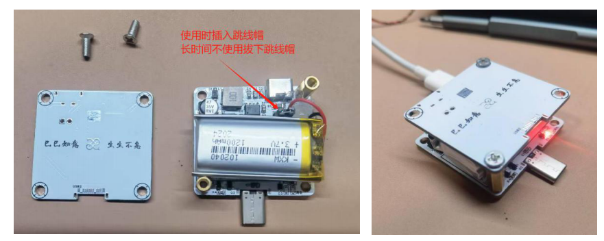

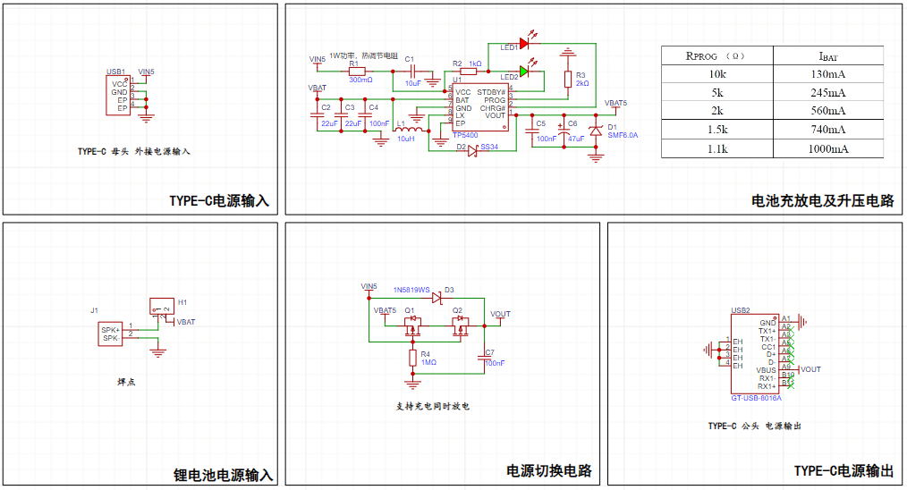

  1. 外接锂电池供电模块
  • 要点解读
  1. 外接供电模块主要包含电池充放电和电源切换电路。
  2. 电池充放电模块采用TP5400,该芯片支持最大输出电流1A,可满足负载;芯片自带5V升压电路,同样可满足供电需求。
  3. TP5400芯片也可为锂电池进行充电,PROG引脚选用2K电阻,额定充电电流为560mA;锂电池选用1200mAh电池,2小时左右可完成充电。
  4. 模块自带电源切换电路,支持锂电池充电的同时进行电源供电。当外接电源插入时阻断锂电池供电;当外接电源撤出时锂电池恢复供电。

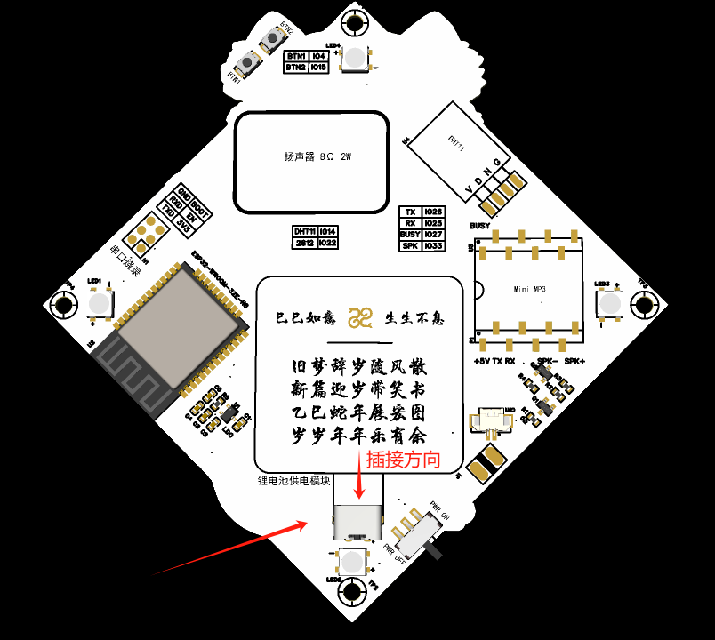

3. Layout说明
  1. 供电部分
由于供电部分设计为电源模块供电,故这里TYPE-C口不再外置支持电源线供电,而是内置后插接电源模块实现隐藏。如需外接供电可以接在电源模块上面。

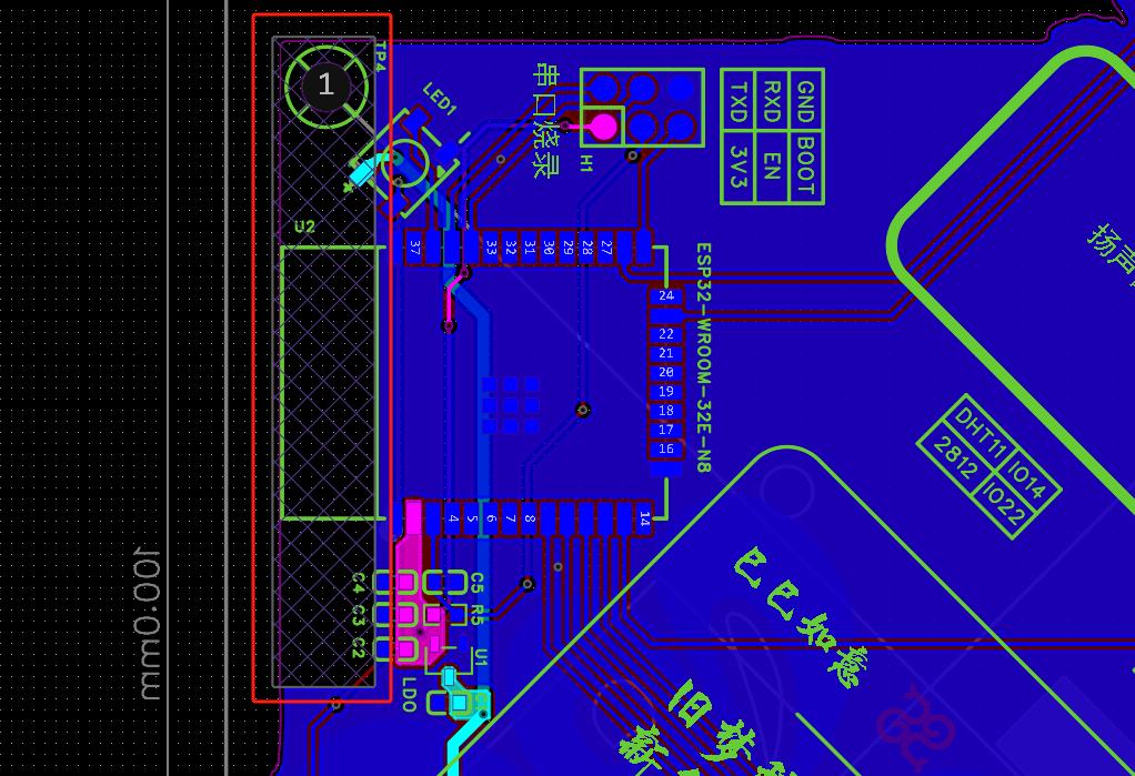

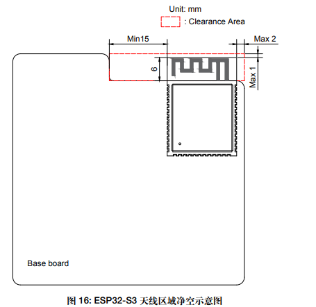

  1. esp32蓝牙天线处理
由于PCB兼顾外观装饰,因此PCB的esp32布局方式不能像传统设计那样在模组天线部位进行切槽。这里参考esp32硬件设计手册,按照规定将天线部位进行禁止区域处理。
如果天线无法伸出板边,请保证给 PCB 天线一个足够大的净空区域(严禁铺铜、走线、摆放元件),该净空区域建议至少 15 mm,PCB 天线下方区域的底板请切割掉,以尽可能地减少底板板材对 PCB 天线的影响。馈点 还是尽量靠近板边放置,如图 16 以馈点在右侧的模组为例,画出了建议的净空区。

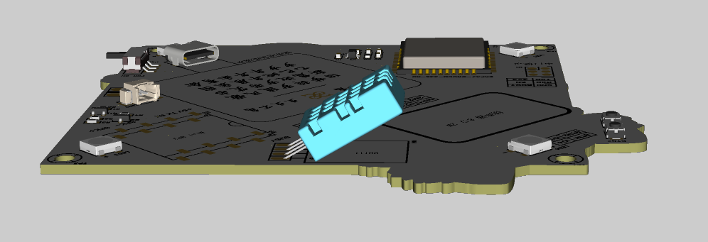

  1. DHT11 布局处理
蓝牙温湿度传感器应布置在远离热源的区域。同时,由于dht11是插件形式的封装,板载不允许设置过孔插脚,因此将封装改为贴片类型,通过加大焊盘区域使其“卧贴”在PCB中,在避免开过孔的同时,也降低了焊接后的净空区域。另外,焊接后传感器与PCB接触区域少,也减少了热传导。

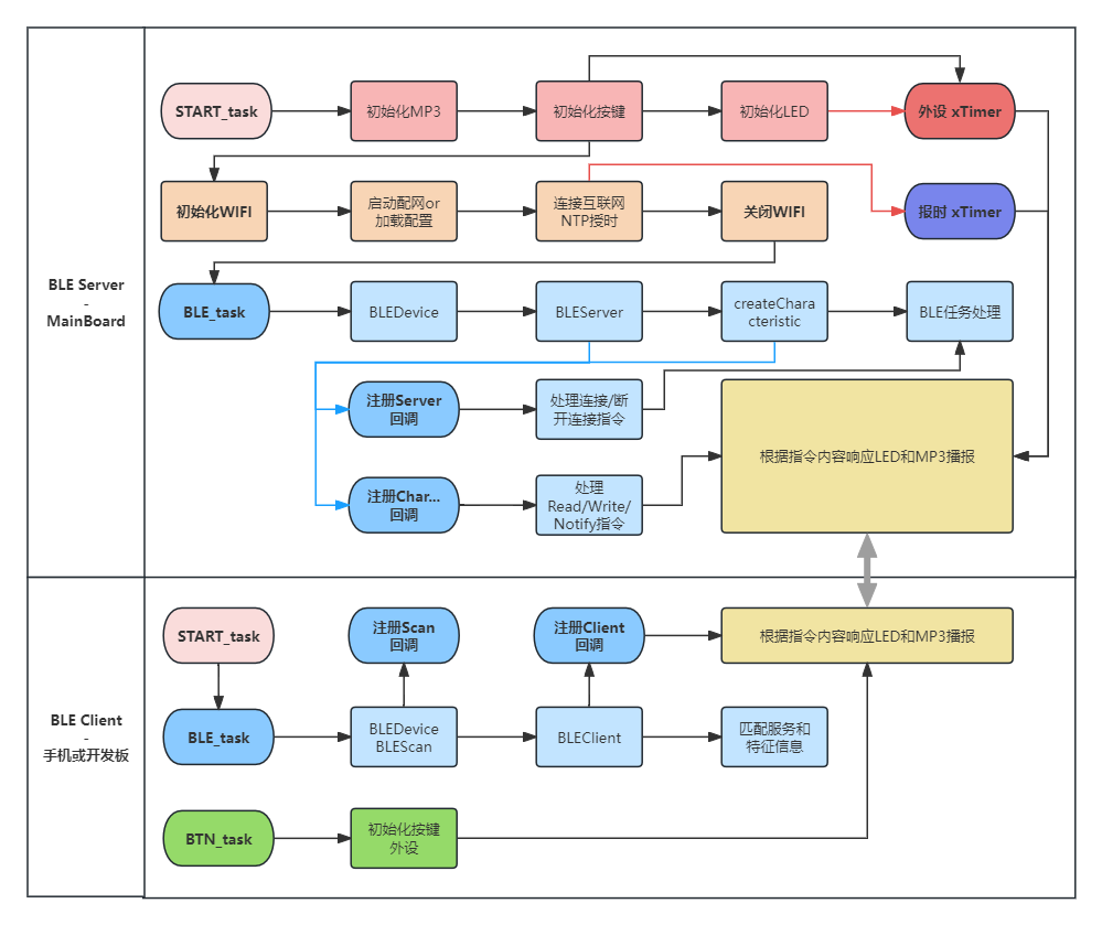

三、软件实现
1. 软件架构图
软件主要通过BLE协议进行通讯,包含服务端(也就是作品的MainBoard)和客户端(可以是手机终端或开发板)。终端设备的软件架构图简化如下:
2. 各模块功能实现

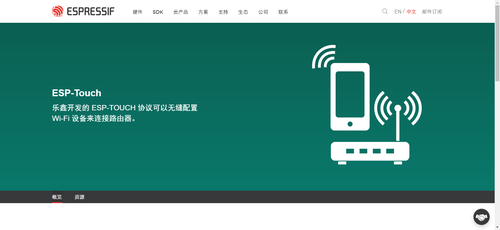

  1. 设备联网功能
设备联网功能采用了乐鑫公司官方提供的ESP-TOUCH协议。该协议可以通过手机APP端实现零代码配网功能。
  • 要点解读
  1. ESP-TOUCH在Arduino环境下使用了SmartConfig功能进行配网。启动SmartConfig功能后,设备进入AP模式等待数据接收;手机终端连接至WIFI后,通过将WIFI信息广播至设备中实现配网。
  2. 在使用SmartConfig有关语句时,注意要重写官方例程函数,新增开机检查配网信息->无法联网时打开配网功能->网络配置正确后进行联网等逻辑函数。同时设置一个GPIO按键一键还原网络配置。
  1. BLE功能
由于esp32系列均支持低功耗蓝牙BLE功能,并且BLE功能是基于服务端和客户端实现的通讯,因此这里需要进行服务端和客户端分别配置。而通讯的配置其实就是发送特征值,通过在回调函数里匹配特征值从而执行不同的任务。
  • 服务端配置要点解读
  1. 服务端的设置步骤为:BLEDevice -> CreateServer -> CreateService -> CreateCharacteristic -> AddDescriptor -> startAdvertising(开启广播等待连接后关闭)
  2. 由于需要进行设备连接/断开连接处理、特征值数据处理,因此这里需要为ServiceCharacteristic分别注册任务处理回调函数。
  3. MyServerCallbacks重写服务回调函数,使其支持连接完成后关闭广播并记录设备信息,以及断开连接时重启广播功能。
  4. MyCharacteristicCallbacks重写特征值回调函数。特征值主要有三种属性,及可读、可写、可通知。通过重写特征值回调实现以下三个功能:一是当可写数据被客户端写入时(也就是客户端发送了指令)触发任务处理,也是主要功能函数的实现位置;二是当可读数据被主动读取时,提示读取设备的信息和读取数据(用于测试远程端接收到数据的通讯状态是否正确);三是自动触发Notify以实现数据播报,例如定期将环境温湿度数据Notify给客户端,以实现环境感知。

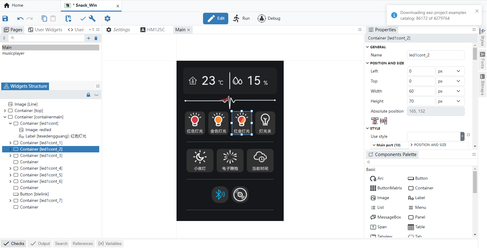

  6. 使用Figma进行UI设计,使用EEZStudio软件进行嵌入式前端开发。

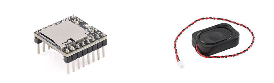

(一)DF Mini MP3模块及8Ω2W喇叭
其中喇叭使用1.25x2P的接线器,左红右黑。同时要自己购买TF卡,容量不大于32G。
请买外观上述一致的模块,有复刻网友买到了其他厂商基于官方模块进行的魔改版,插入后出现音频播放不正常的问题,请大家复刻时请注意!

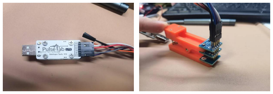

(三)外置ESP32烧录器
烧录器分为esp32烧录模块(下图左,我用的是我自己设计的,其他原理的一样使用)和烧录夹(下图右,2.54mm-至少2x3P)。
如烧录器是自带上下电的(也就是带自动烧录电路,能够将BOOT和EN引脚按时序拉低进入烧录模式)可以直接接线,然后顶针按照如下左图进行夹持烧录;如不带自动烧录的需要自己搭建电路把EN和BOOT按照时序(下图右,保持BOOT按下,然后按一下EN,等待esp32进入下载模式后松开BOOT)。

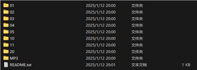

(一)语音文件
本项目使用离线语音素材,语音回复指令的本质是指定播放TF卡文件夹内的音频文件。通过不同音频文件的顺序播放实现语音播放、报时、数据播报功能。语言文件如下:
各文件夹内容请自行查看。注意,文件夹和文件的命名方式不要改变,如需要更换MP3音乐,可以把MP3文件夹下的音乐进行更换。
该文件资源在复刻群的群文件中。

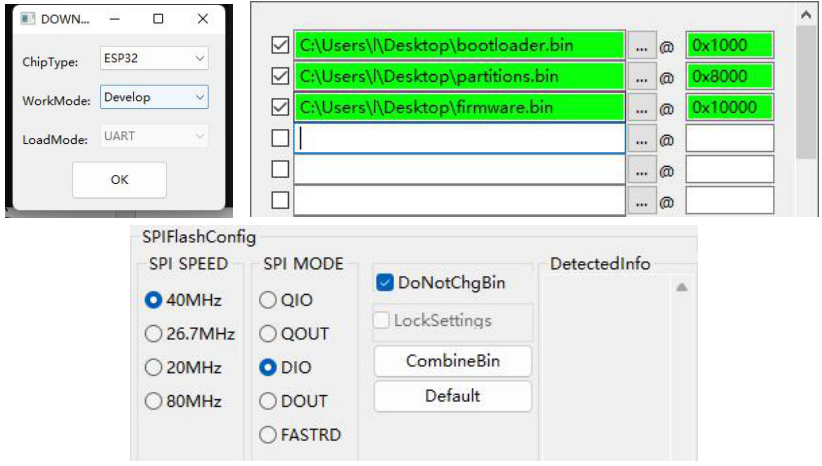

(二)固件烧录
目前暂不开放源码,使用官方烧录工具烧录V2.1固件。相关资源已上传至复刻群文件中。选择正确的芯片、烧录文件和地址、串口即可。

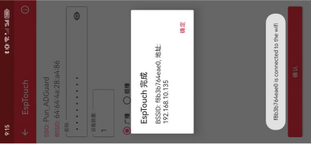

  1. 网络配置
    烧录完成后,接电开机,系统开机语音“欢迎使用国潮瑞彩·灵蛇福韵IOT挂饰”,同时LED亮彩灯。如是首次开机,系统会继续提示“等待配网”,此时进入网络配置模式。
    需要手机处于无线网环境下。手机打开ESP TOUCH软件,选择EspTouch,在界面输入所连接网络的密码,然后点击确认进行广播,此时等待广播至挂饰中即可。
    广播成功时软件弹出提示框提示完成,同时设备接收到wifi信息并成功联网后,将语音提示“联网成功”。此时网络连接成功,系统自动执行NTP授时并播报“时间校对中,请稍后”。获取时间成功后语音播报“校时成功”,然后播报当前时间。
  2. 网络复原
    系统首次配网成功会自动记录下当前网络信息,关闭重启后也不会忘记,开机即可自动联网授时。
    若用户想要初始化网络配置,从而连接另一个无线网络,则需要系统开机时长按BTN1按键,直到系统再次提示“等待配网”,此时进入网络配置模式,按照上述再次操作即可。
    【ESP TOUCH安卓下载链接】
    https://www.espressif.com.cn/zh-hans/support/download/apps?keys
    【ESP TOUCH IOS下载链接】
    https://apps.apple.com/cn/app/espressif-esptouch/id1071176700

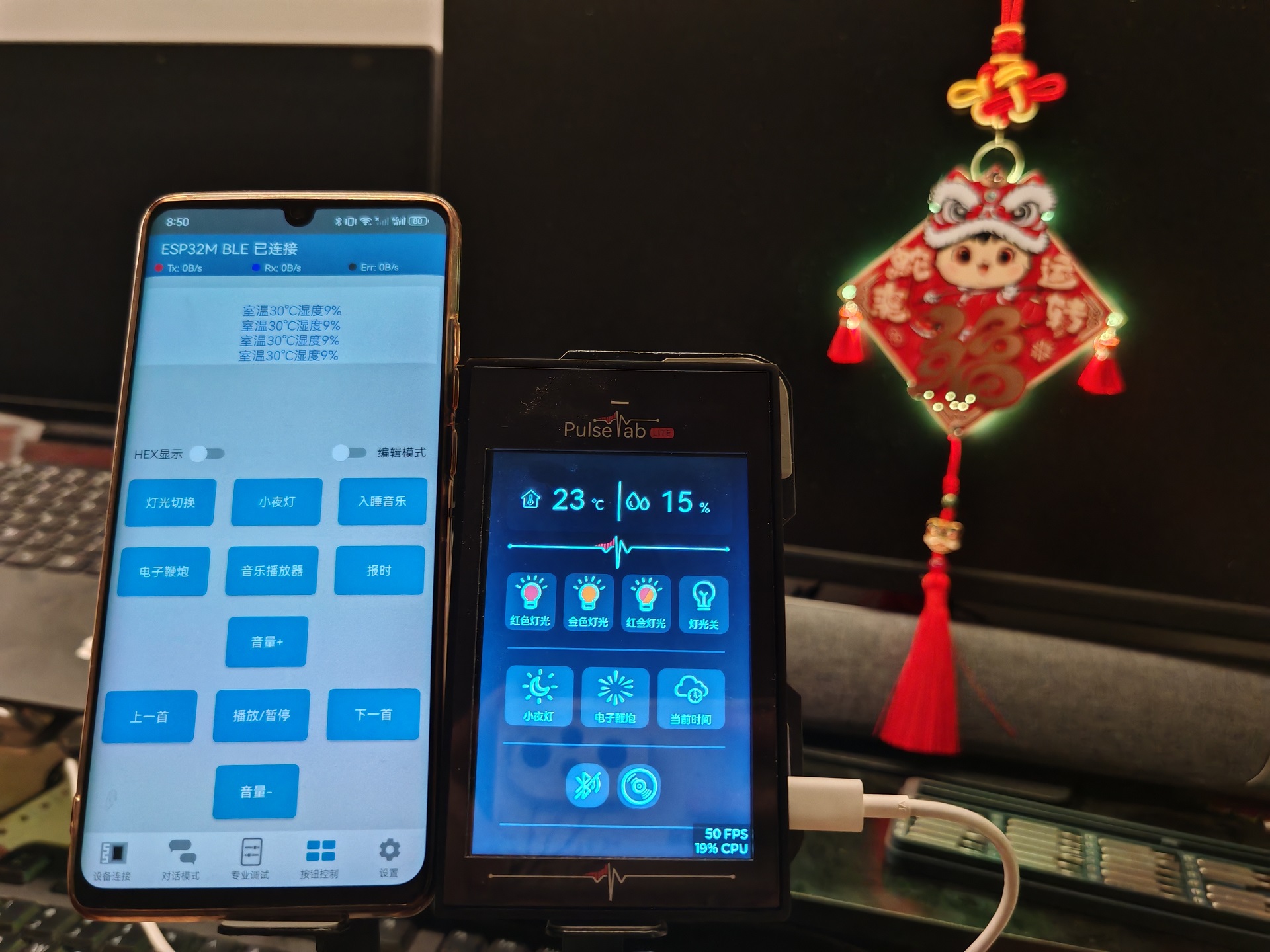

(二)手机终端配置
设备授时并更新时间成功后,将关闭WIFI,同时打开蓝牙并进入广播模式等待控制端(客户端)连接,此时设备依次播报“关闭WIFI”、“蓝牙已打开”、“等待遥控连接”。

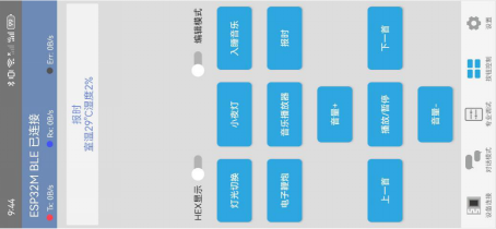

手机安装并打开“蓝牙调试器”,选择蓝牙设备名称为“ESP32M BLE”。初次蓝牙配置需要点击齿轮按钮进入蓝牙配置,并进行如下设置(下拉选择即可):
  • 设置服务UUID为:4fafc201-1fb5-459e-8fcc-c5c9c331914b
  • 设置TX特征UUID为(模块->手机方向,该特征用于notify温湿度数据以及控制结果反馈):21136456-0ef8-4044-9b6a-47f2fde41b5b
  • 设置RX特征UUID为(手机->模块方向,该特征用于手机端发送控制指令):beb5483e-36e1-4688-b7f5-ea07361b26a8

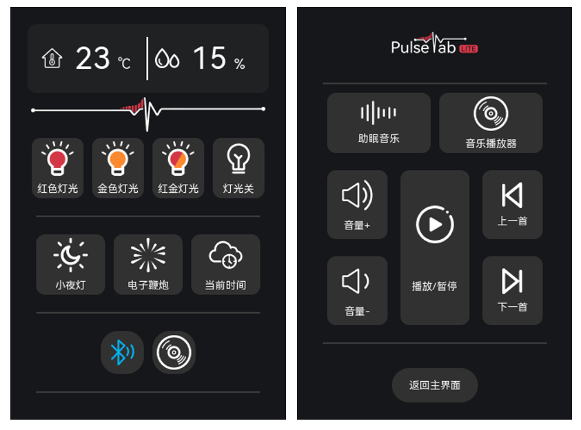

设置完成后,点击确定,然后再点击设备名称为“ESP32M BLE”最右面的“+”号,完成蓝牙连接。连接成功时语音提示“蓝牙遥控配对成功”。点击下方的对话模式,随便发送一个数据,观察是否有温湿度数据传回。如有则说明蓝牙信息传输正确配置。
点击按钮模式,进入按钮指令配置。该软件支持11个按键,目前各按键的指令和功能对应如下,用户自己进入编辑模式后进行编辑(注意在提示框顶部输入命令名称,按钮松开时发送的数据一栏填写指令)。
指令和名称对应如下,用户按照需求进行配置:
手机建议使用灯光切换以下共11个按键。配置完成后即可进行控制。当然也可以在对话模式中输入相应指令进行控制。手机最终控制界面如下:

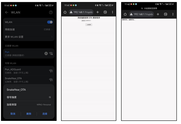

(四)OTA本地升级
鉴于本项目设计的外置串口烧录特性,每次更新固件的接线操作比较复杂,因此在固件更新至V2.1版本时内置了OTA升级功能,在该版本以及之后版本仅可通过OTA进行固件升级。由于考虑到固件升级的概率失败,为保证设备不会变砖,所以分区表采用了双OTA分区,升级失败时自动回滚至原来版本,因此在V.21版本之后,仅支持运行在ESP32N8版本的Wroom上。OTA升级操作步骤如下:
开机时同时按住上/下按键,当设备灯光变为黄色后马上变为绿色进而熄灭时,设备进入OTA升级模式。
使用手机或者电脑连接WIFI名称“SnakeYear_OTA”,密码“00000000”后,打开浏览器输入192.168.1.1,此时进入了上传固件页面。
选择相应固件之后,点击上传等待自动更新完成即可。若更新成功,系统会亮绿灯然后重启运行。若更新失败,系统会亮黄灯然后重启回滚至原来固件。

(一)灯光控制
灯光预设了4种模式,分别为红色常亮、黄色常亮、红黄闪烁、小夜灯(黄色较暗常亮)、关灯,通过上面的A系列指令实现。
V2.0版本以后支持灯光亮度调节、小夜灯灯光调节。当处于灯光模式时(非呼吸灯、播放音乐时),点击亮度+/-进行亮度调整;当处于小夜灯模式时,点击切光进行预设的5种灯光调节,点击亮度+/-进行亮度调整。另外,小夜灯模式下支持手机端发送“Lxxxxxxxxx”(详见命令功能描述)进行自定义灯光调节。
(二)报时
设备预设校时成功后自动报时,以及每隔半小时的自动报时。报时后会跟随环境温度和湿度数据的播报,同时每次控制操作后,系统也会回复当前的温湿度文本数据。如需主动报时,则控制端进行F指令即可。
设备在离线模式工作以及在音乐播放模式时不会自动报时;设备温湿度传感器离线时不会进行环境温湿度播报。
V2.2.1版本预设早上9点至晚上六点报时,同时还支持了自定义报时时段功能。手机端发送“Tshsmehem”(详见命令功能描述)进行自定义报时时段设置。想要不报时可以不联网,或者发送的开始小时大于结束小时即可。
(三)电子鞭炮
电子鞭炮在控制端进行D指令即可,此时会播放一段鞭炮音效,同时灯光配合进行随机闪烁,模拟鞭炮爆炸的声音光效,现实度较强。
(四)音乐播放器
默认播放MP3文件夹内的音乐,并且音乐播放完毕后自动播放下一首。报时事件默认为停止音乐播放,退出音乐模式。当音乐播放时,通过“上/下一首”、“音量+/-”、“播放/暂停”操作可以控制MP3播放器进行相应操作。
(五)入睡音乐
入睡音乐在控制端进行C指令即可,这里灯光会随音乐的情景进入呼吸灯模式,根据不同情景进行微弱的光色变化,以营造相应的环境氛围。
通过“上/下一首”、“音量+/-”、“播放/暂停”操作依然可以控制相应操作,但是灯光调节在这个模式下无效,用户无法自定义呼吸灯控制。
(六)离线模式
应网友要求,新增离线工作模式。开机时长按下键,此时系统会跳过WIFI联网和校时功能,直接打开BLE,进入蓝牙配网模式。
离线模式下系统不会自动进行报时,并且报时的命令仅用作停止播放音乐命令。如需再次启动配网请重启即可。
