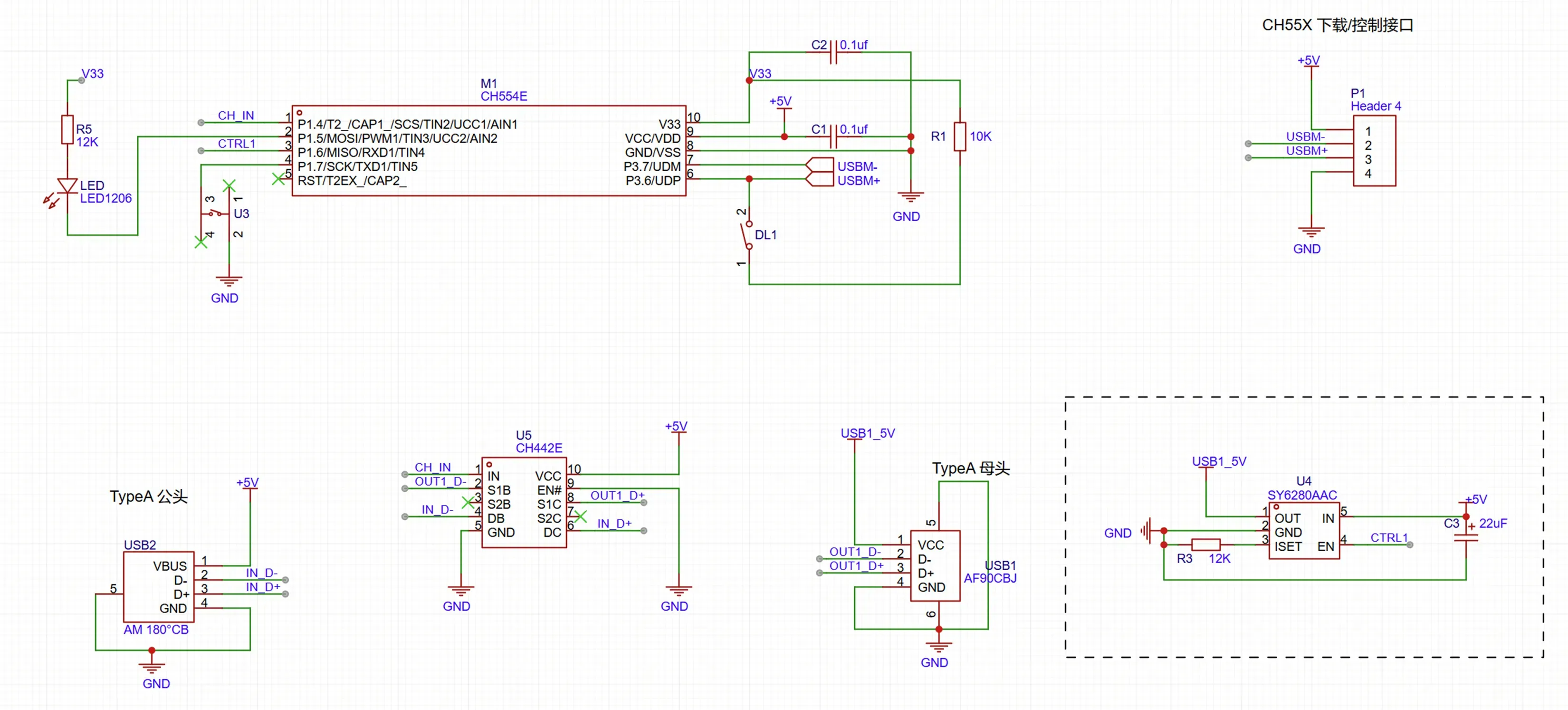

硬件方面使用了3个芯片:CH554 /CH442/SY6280AAC。CH554是一个单片机,这里作用是获得按钮状态,然后根据状态控制USB信号的切换和USB母头上的5V输出; CH442进行信号切换, SY6280AAC 是功率电子开关芯片,这里我们用用它控制USB供电输出。

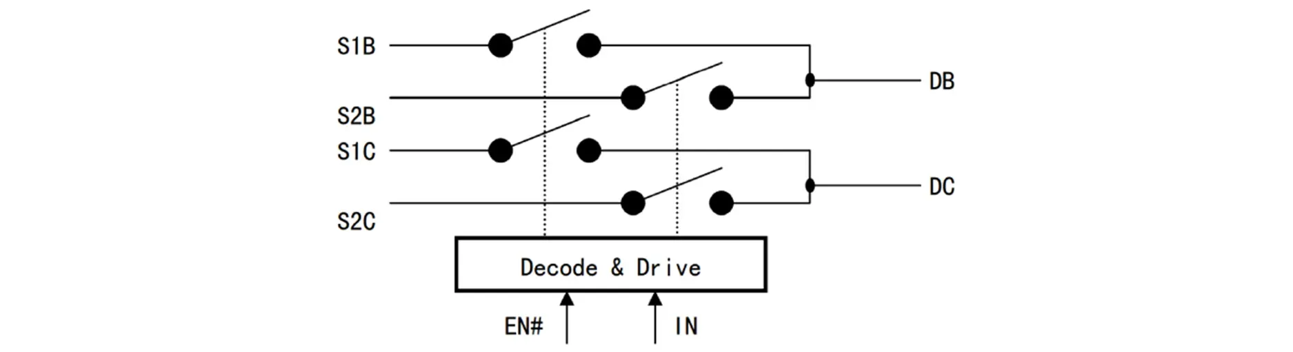

CH442是一款低阻宽带双向模拟开关芯片,包含2路单刀双掷二选一开关。这里用作 USB 信号二选一。

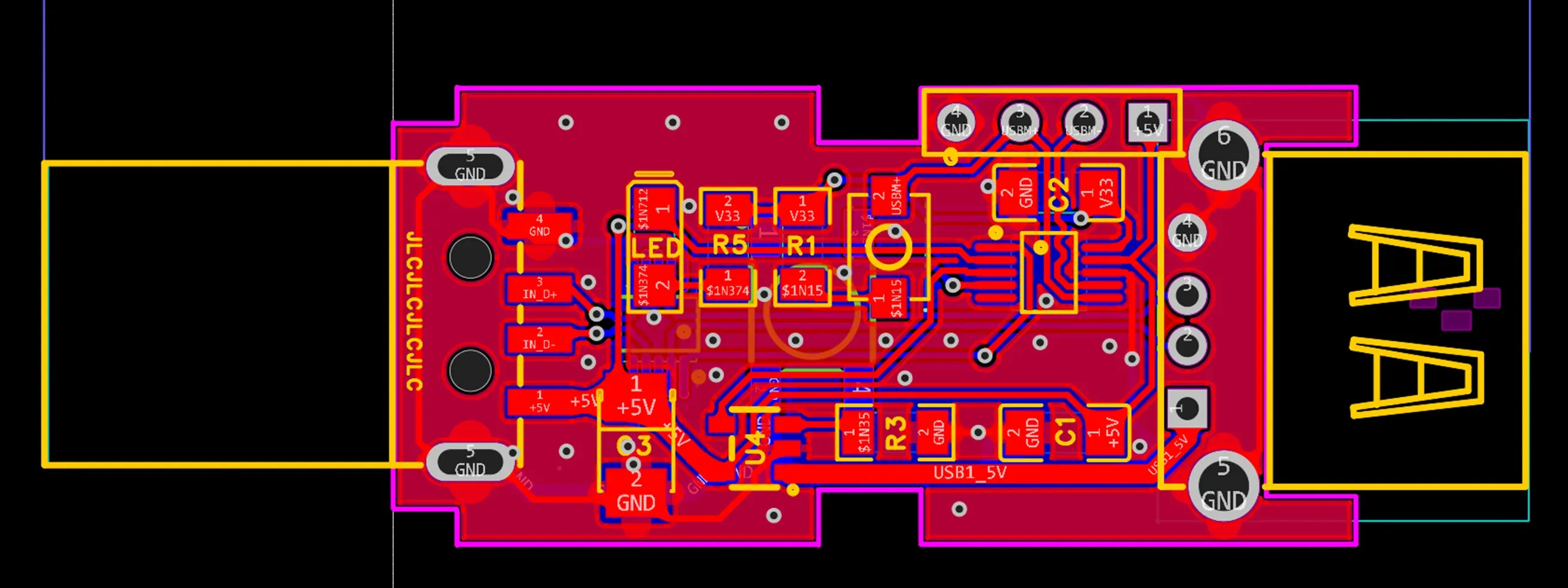

PCB 设计如下:

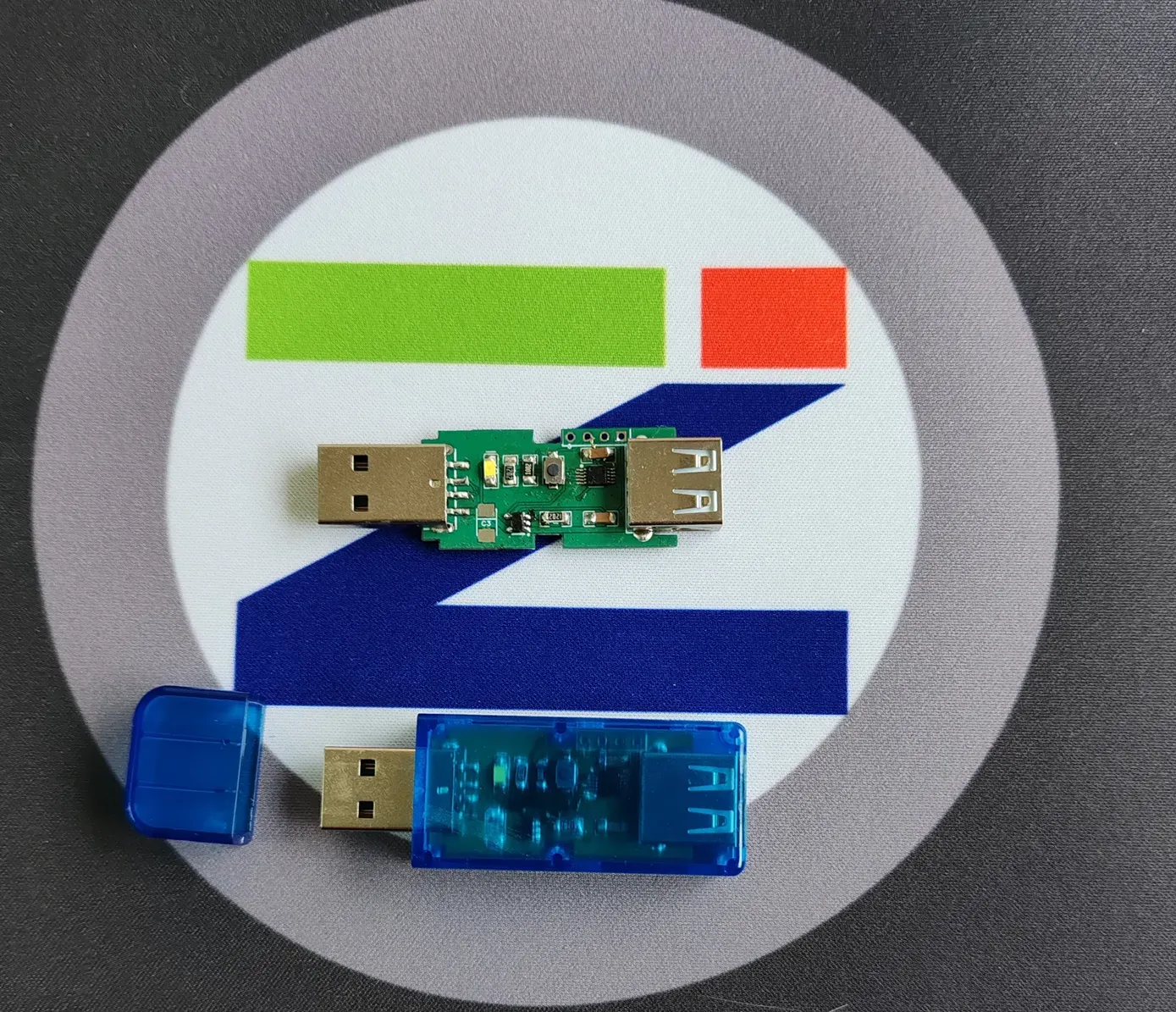

焊接后的成品,刚好能装在外壳中:
CH554 外围只需要1个10K电阻,2个0.1uf 电容即可让它工作起来。然后通过P1 Header 4 下载数据非常方便。此外,CH_IN 适用于控制CH442信号切换,CTRL1用于控制SY6280AAC。
