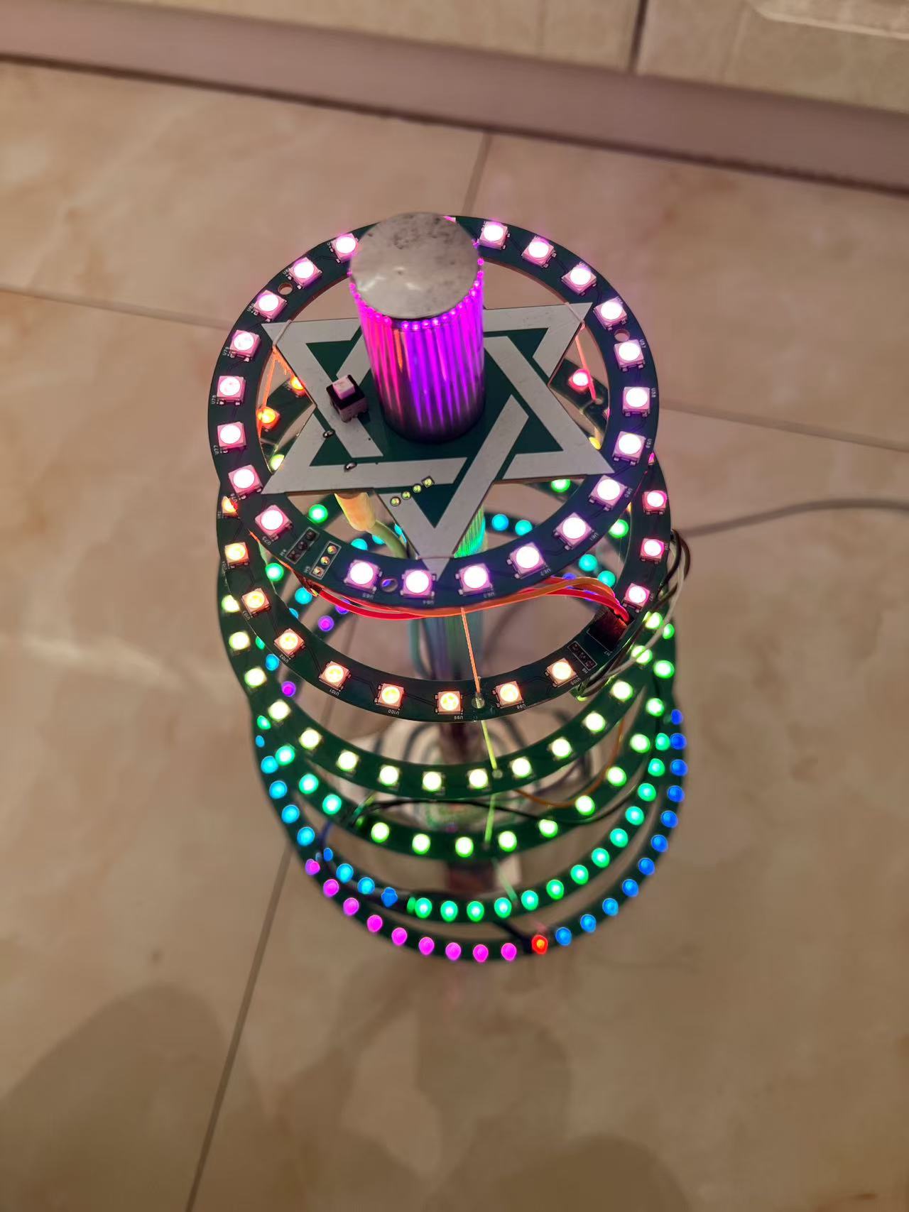

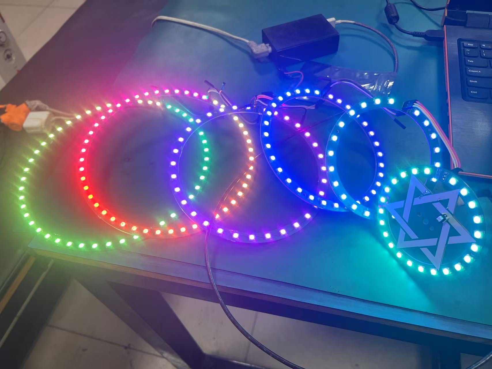

采用STC8G1K08为主控芯片,利用206颗WS2812组成六层灯环,然后串起来组合一颗流光溢彩的圣诞树,灯光有各种闪烁模式,美轮美奂,喜迎圣诞......

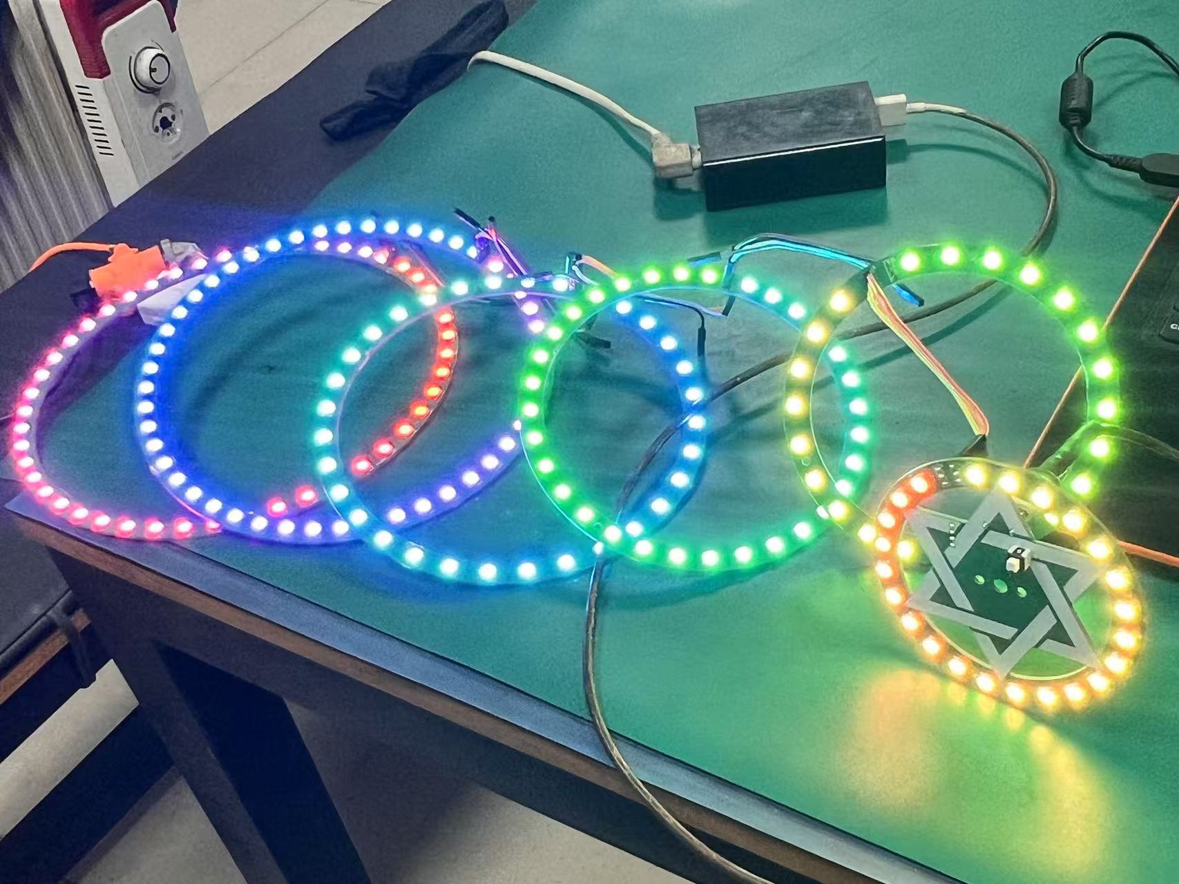

焊接测试中......

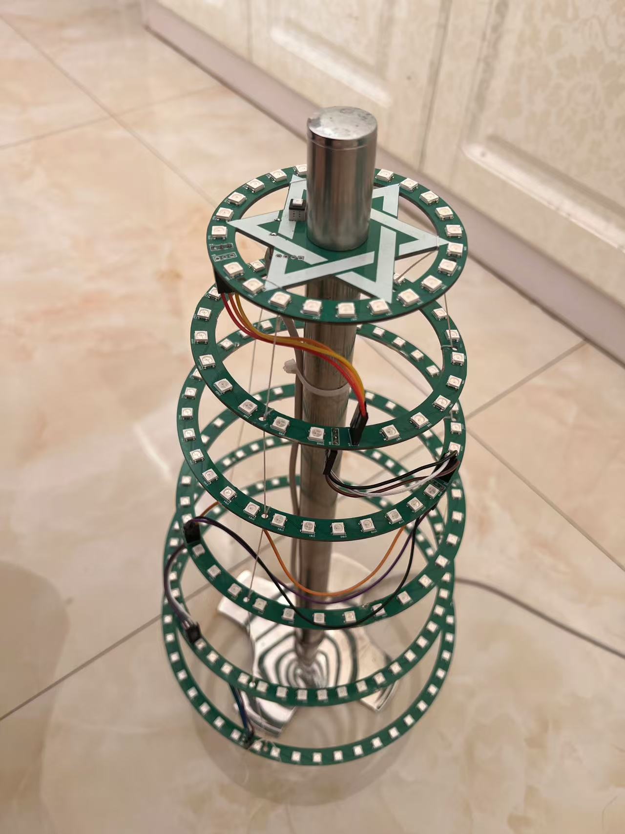

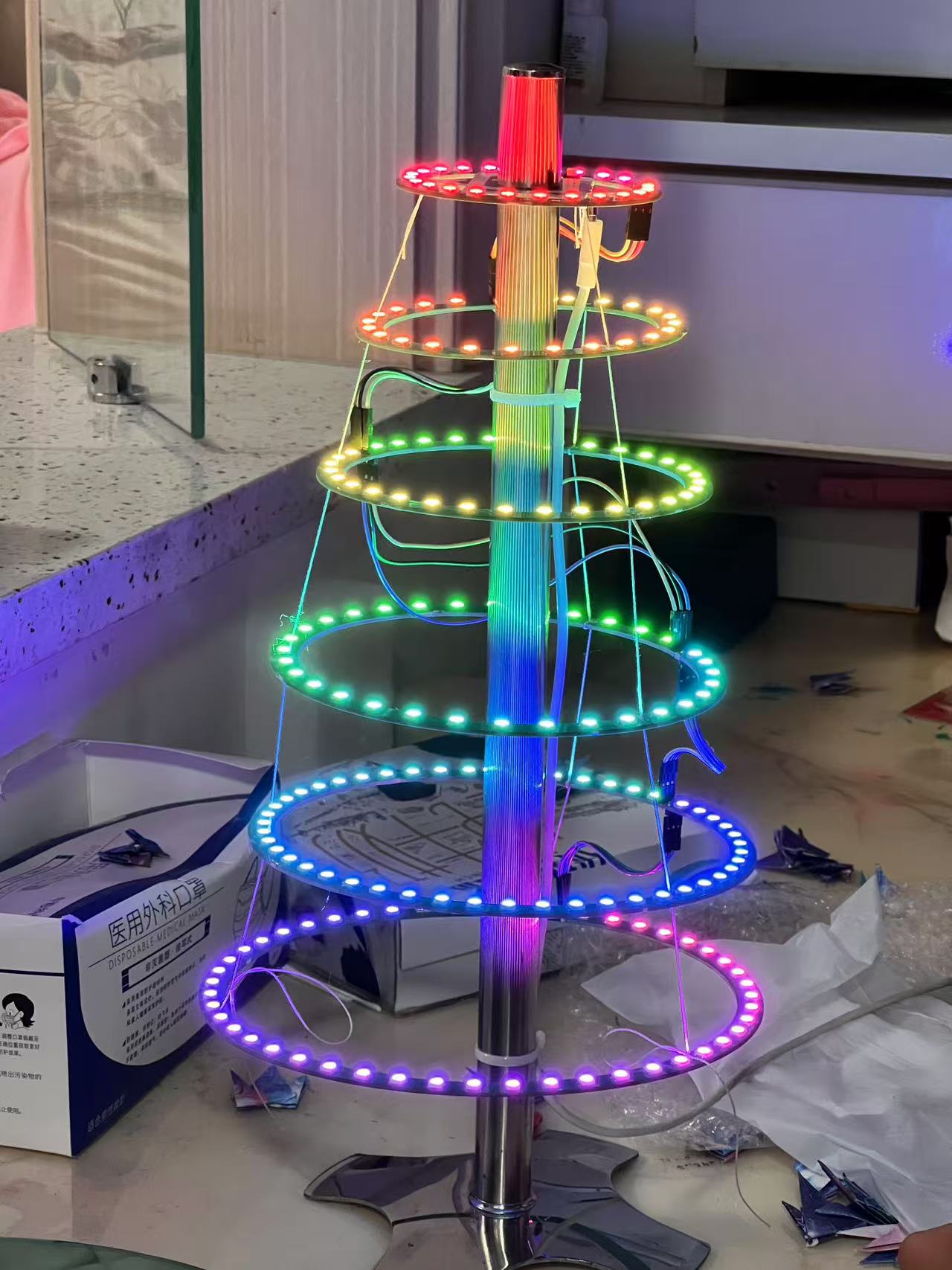

焊接好以后,厨房找一个厨具的挂架,圣诞树搭起来,成品实物图走起来......
这个角度看的效果不太好,下面我们让圣诞树亮起来......

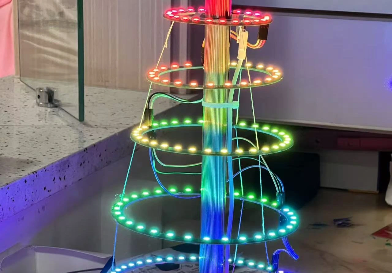

最上面来一张看看

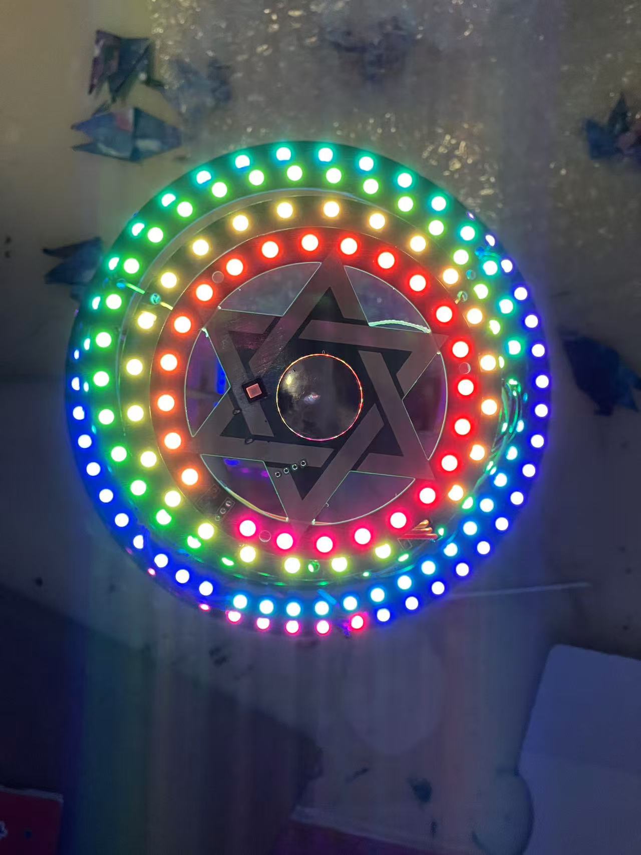

个人感觉还是最后这个角度好看。
总结一下,在画图的时候没注意每层圈的孔的位置,导致后来吊起来的时候有点歪歪斜斜,还有就是圈的直径差距有点小,导致整体树的立体感看起来不那么明显。
