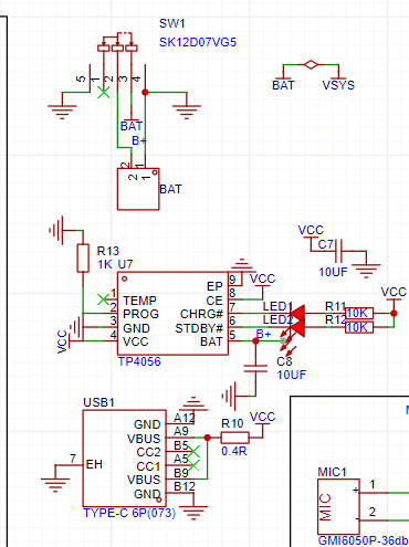

1.电源部分
因为手上有现成的18650电池,就没按照训练营的图纸来,加了个4056锂电池充电芯片,通过type-c来充电。
其他部分与训练营设计教程一致,只是将一些插件的电阻电容改成了0805的贴片。

*5、注意事项
  • 首先一定要注意SF32主控的供电,模块需要使用3.7V的电池供电,实测3.3V电压,LED不会闪亮,代码也无法烧录。
  • 在代码烧录时,需要将烧录器与PCB共地。
  • 在音频功放部分,我使用了两个2K的电阻来增大音量,相比与原理图上10K的电阻稍微大了点,烧录的固件是1.3版本的,声音默认是8,最大12。
  • 烧录中遇到屏幕亮背光,不显示,和显示一堆字符的,是用教程一开始提供的文件,后面再网上下载了新的固件,多烧录几次就可以了,我也不懂为啥,小白一个,然后就可以用了。
  • 3D文件有点问题,有好几个地方干涉了,手动修改一下还是能用的。
