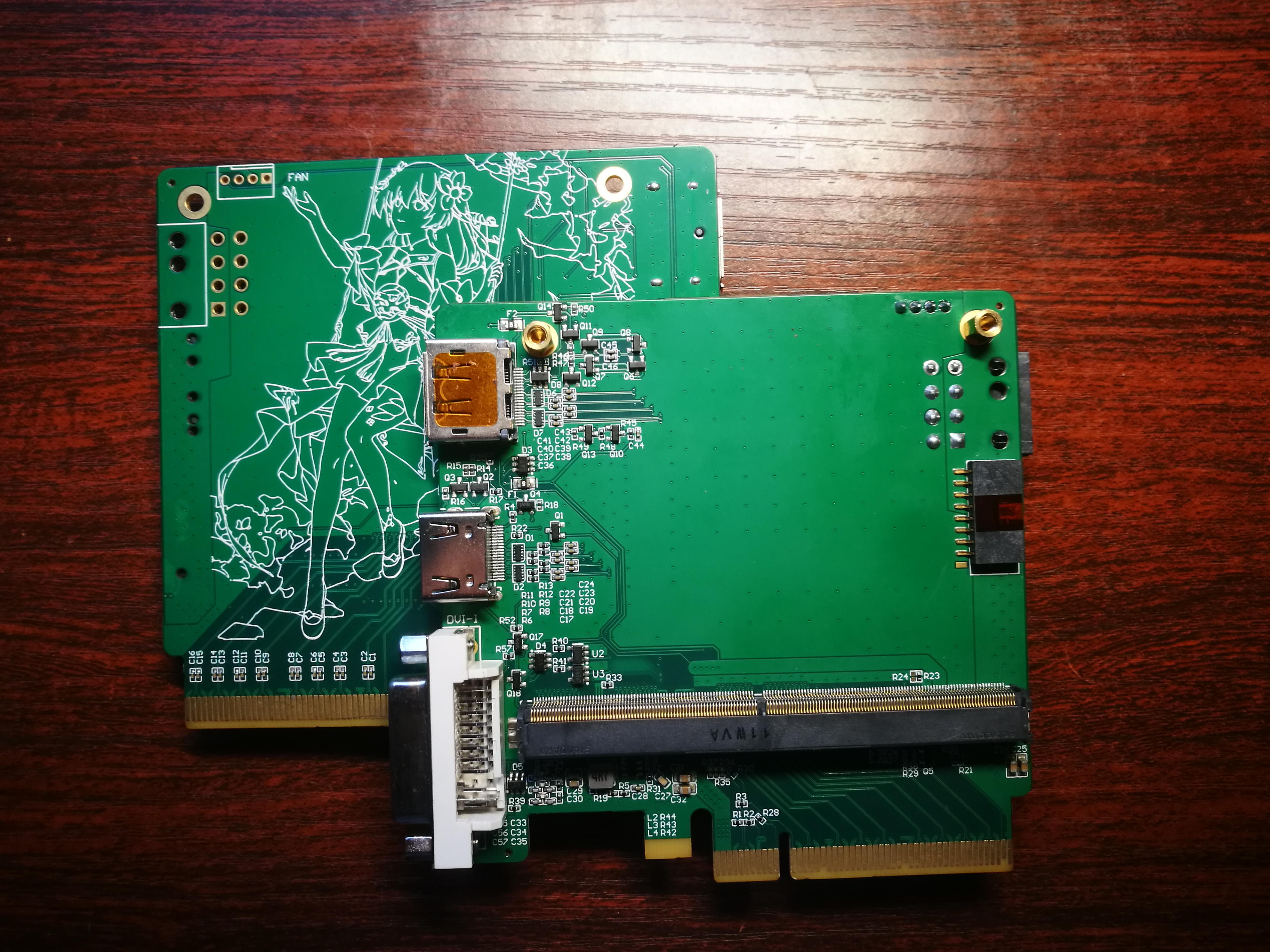

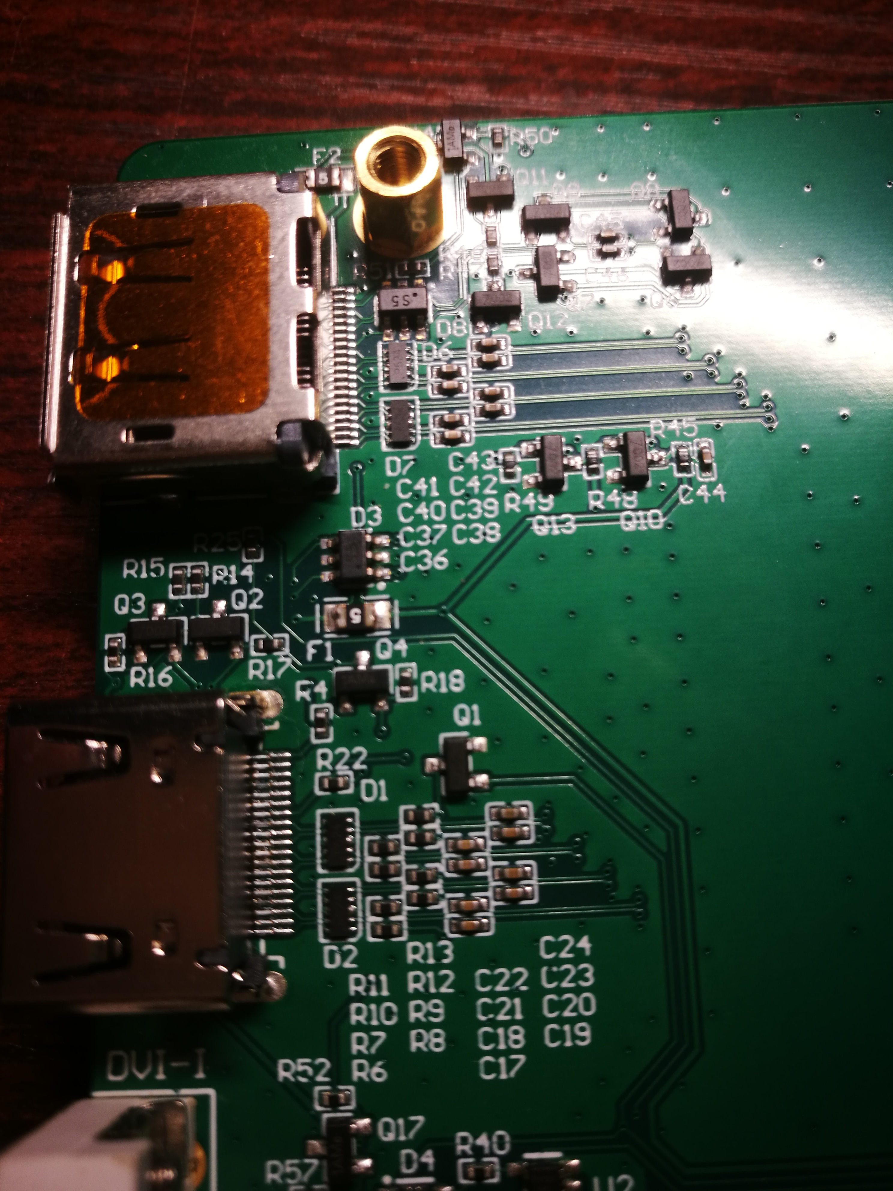

PCIE x8转MXM 转接卡

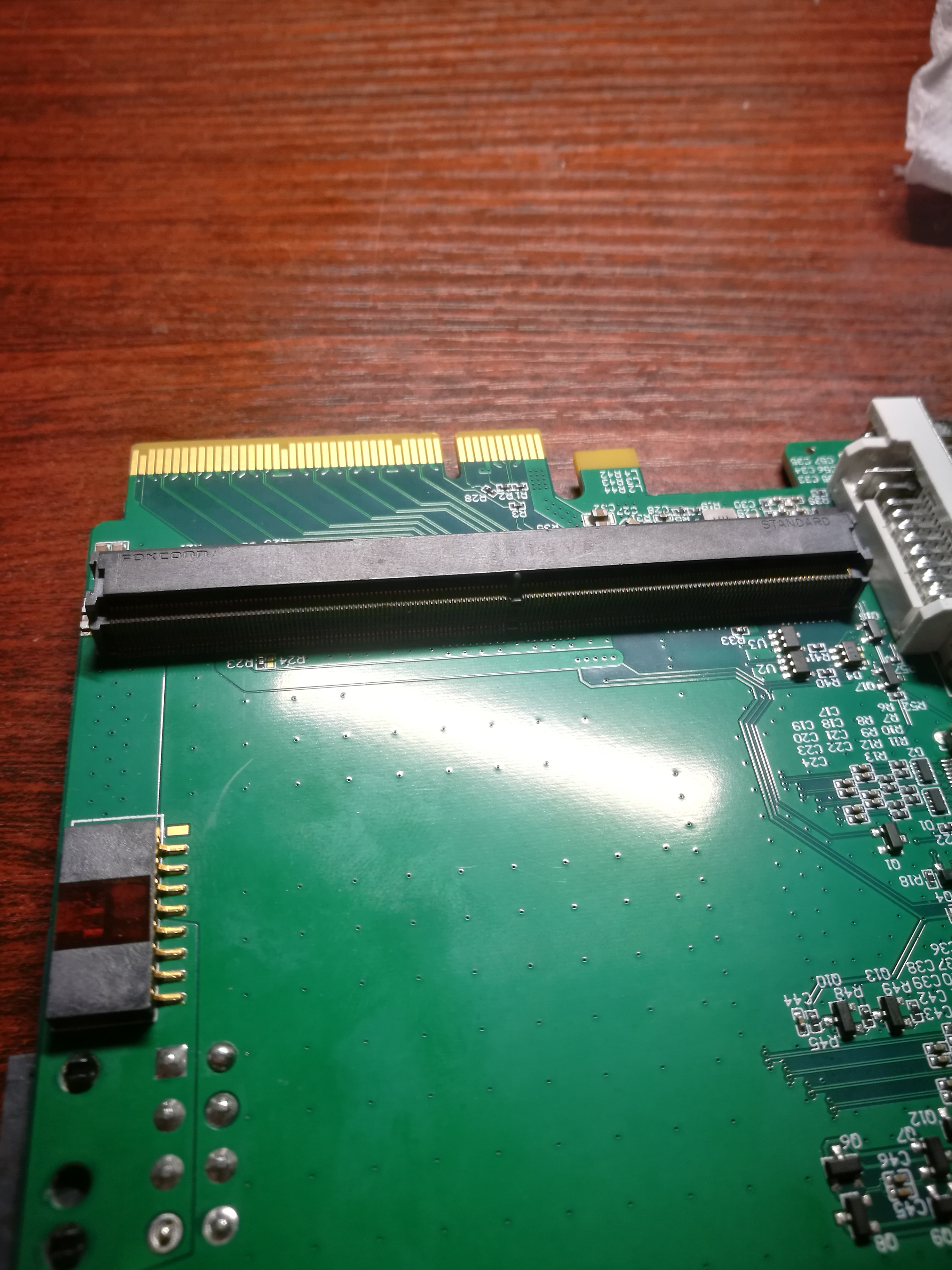

  • 一个低成本的转接卡,可以将PCIE转接到MXM,用于MXM板卡的测试。
  • 四层PCB设计,面积100x100mm,可免费打样。

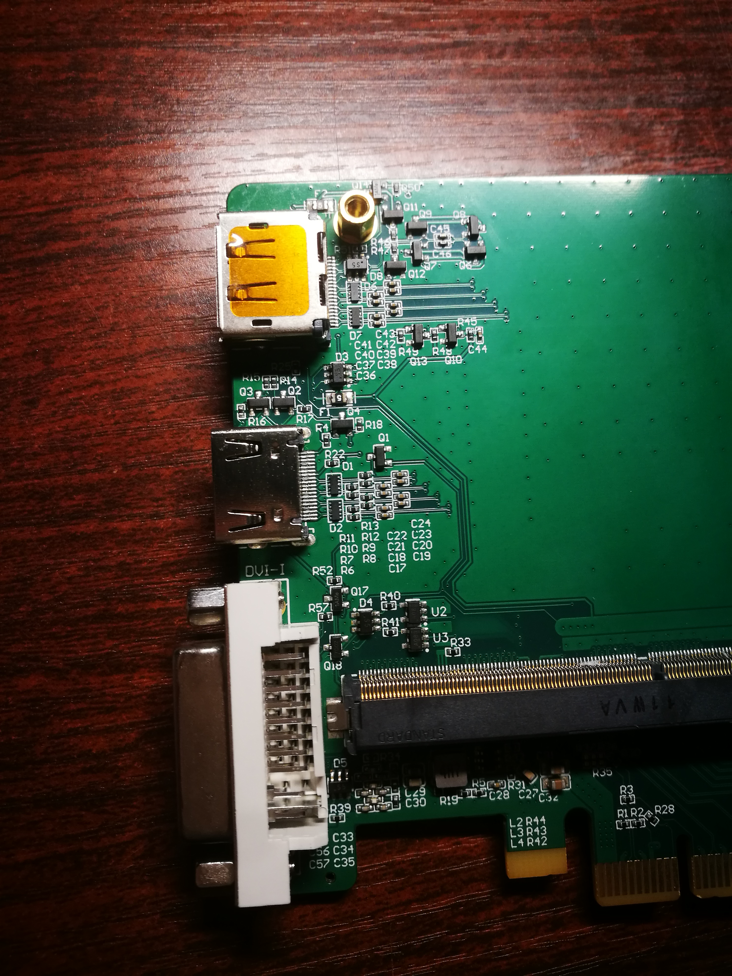

  • 设计三个显示输出接口,电路均已通过测试。
  • 支持标准MXM卡和蓝天专用MXM卡(异形卡)。

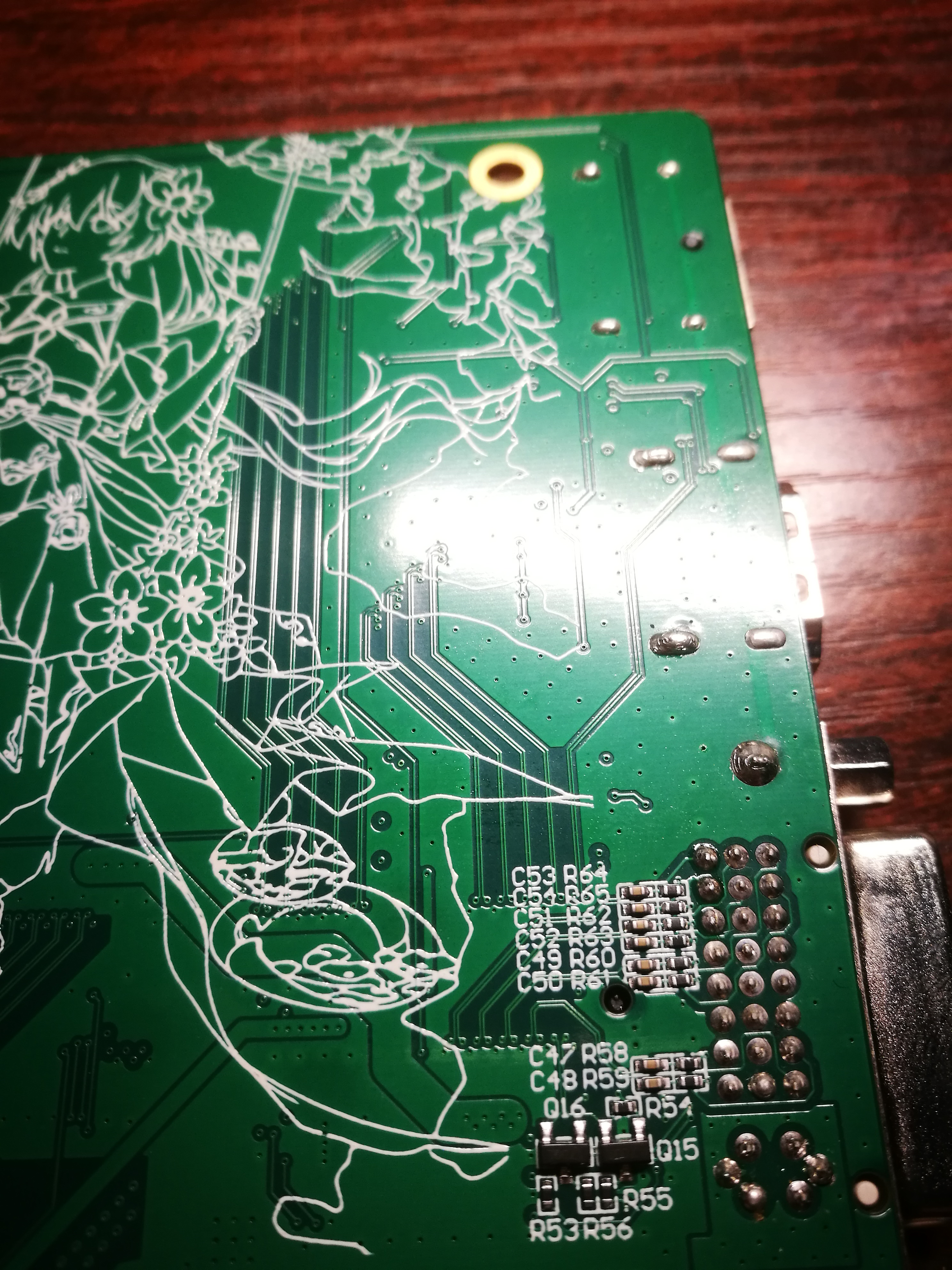

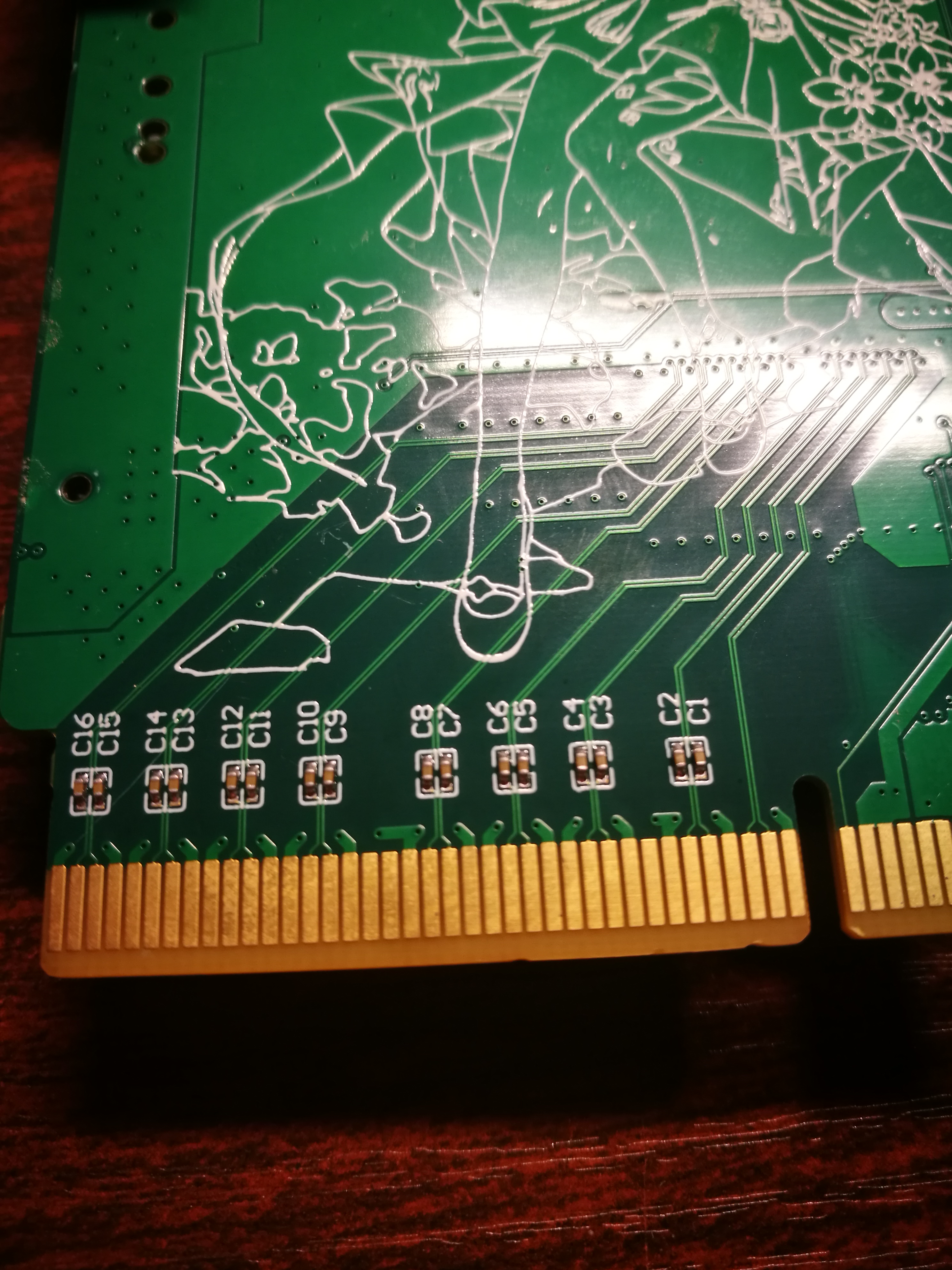

  • 因PCIE及显示接口的阻抗控制要求,打板时请选用JLC2313层叠结构,否则可能导致功能不正常。

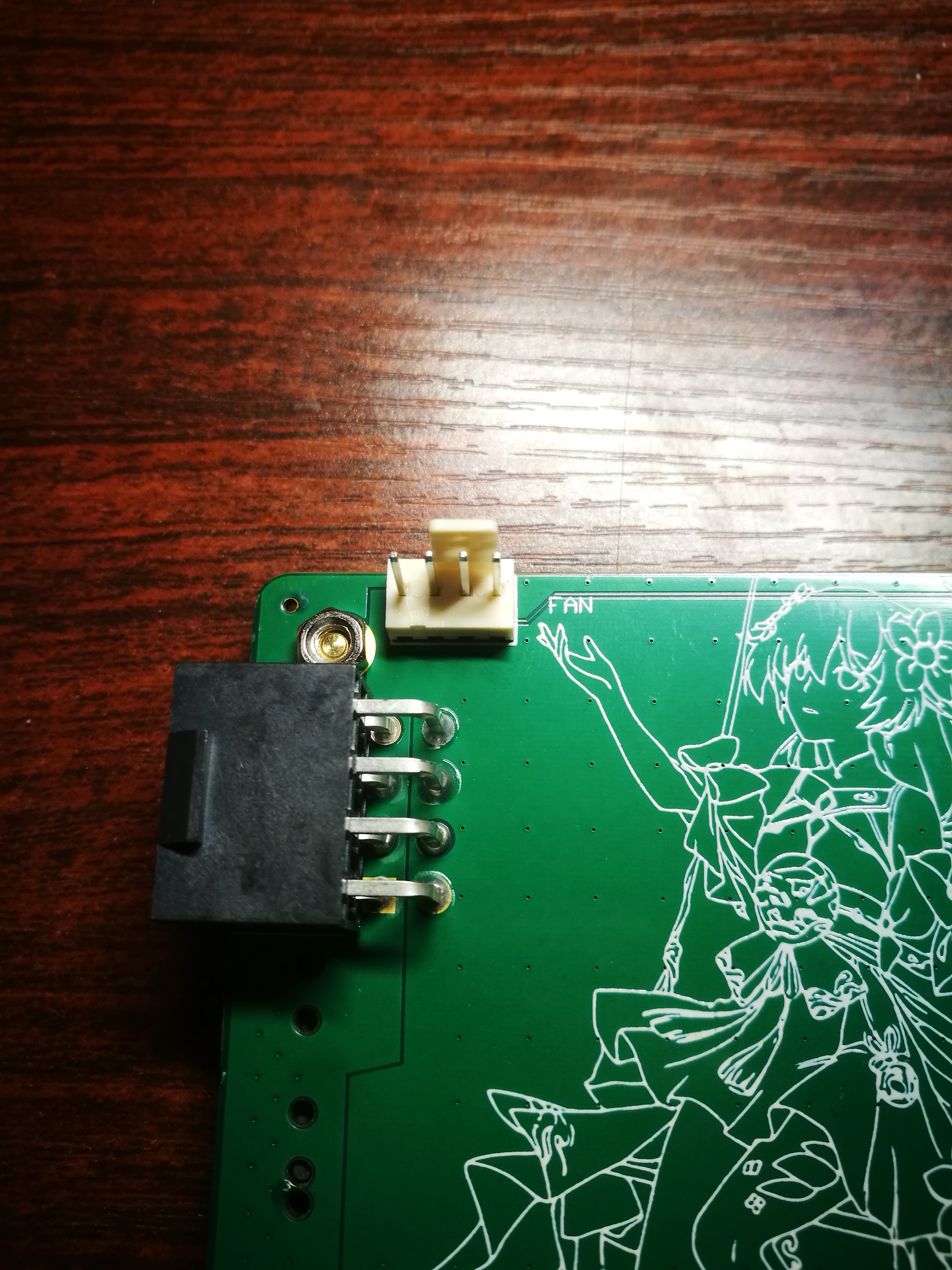

  • 转接卡上自带一个3+1 Pin风扇接口,V2版本使用部分板卡自带的PWM信号控速, (V3版本的似乎用不了) V4版本添加了一个基于NTC的便宜的温控电路。
  • 转接卡上提供PCIE 8Pin辅助供电,当板卡功率大于75W时必须连接。

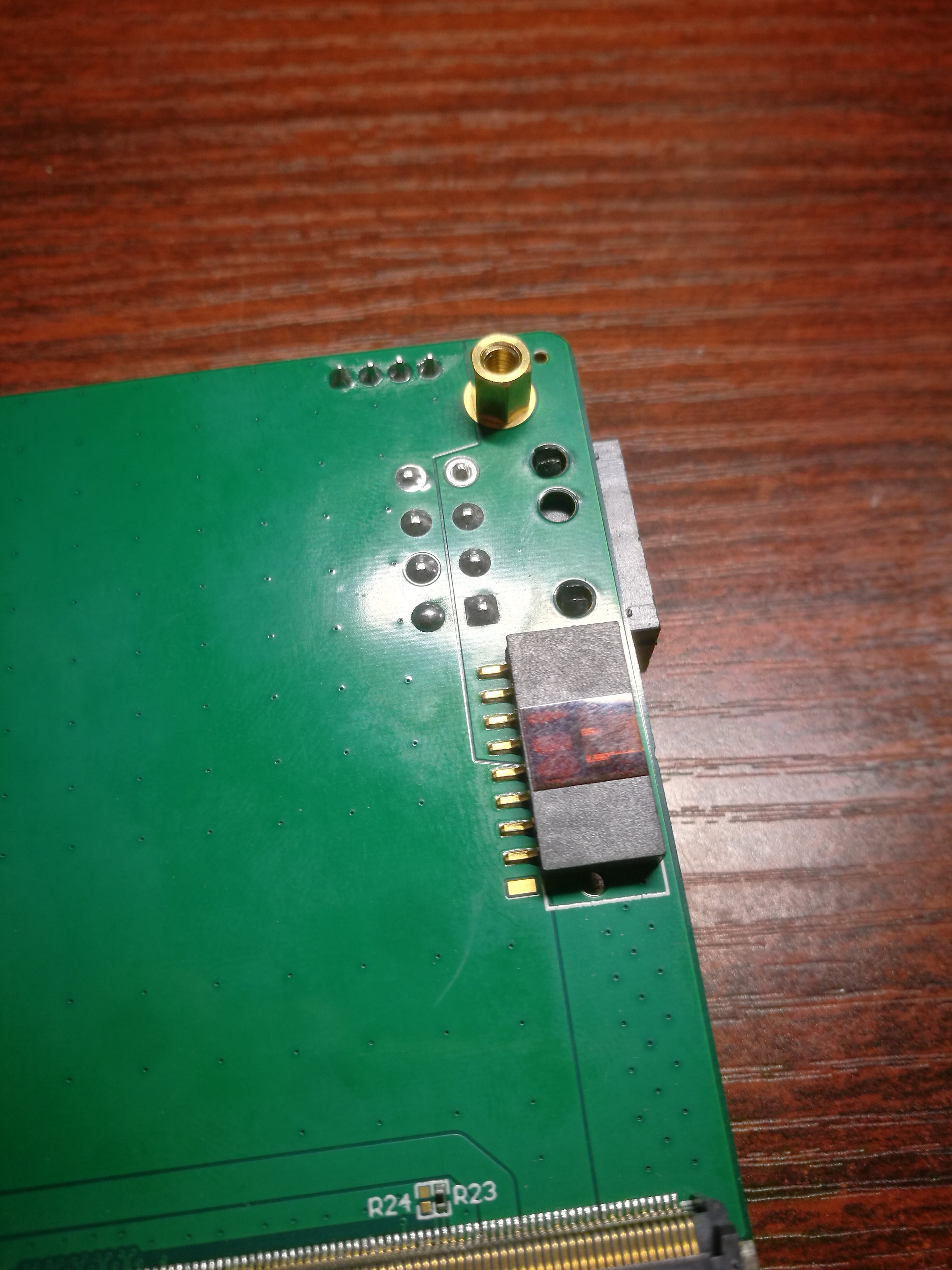

  • 也提供针对异形卡的外接供电接口。

  • 板子全图
  • 三个显示输出,1DP 1HDMI 1DVI-I(含VGA)
  • MXM插槽,高度为7.8mm,铜柱使用5.5mm,M3的
  • HDMI与DP均添加ESD保护
  • 显示接口的差分信号均已做等长匹配,匹配至3mil以下
  • PCIE仅作对内等长处理,耦合电容靠近金手指放置
  • 风扇接口和PCIE 8Pin辅助供电
  • 针对异形卡的辅助供电接口
