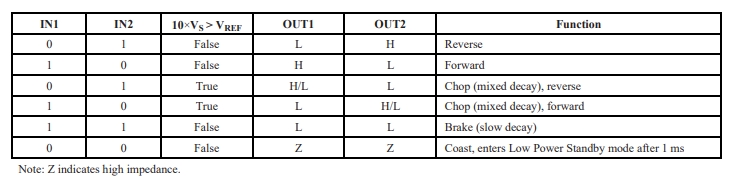

    5. 电机工作模式:模块默认将AS4950的输入引脚拉高,所以没有输入信号时,时电机是处于刹车状态。如果需要让电机处于自由状态,同意通道的正反转信号同时输入信号即可。

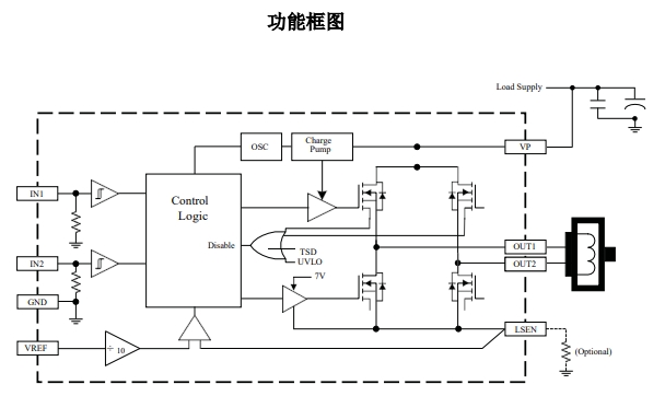

  • 驱动芯片功能框图
  • 驱动芯片逻辑框图

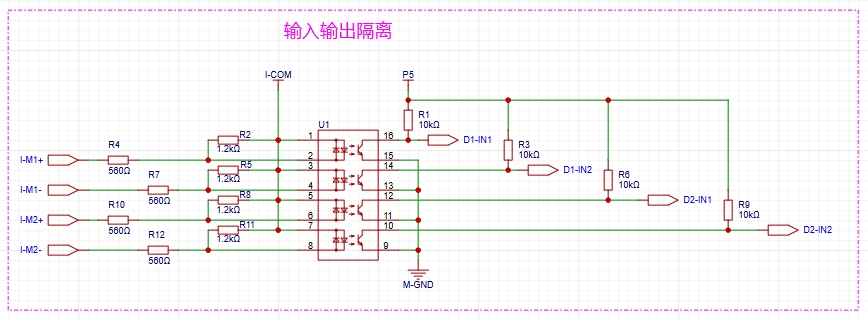

  • 隔离输入部分
    • 采用双向光耦,COM为公共端,560Ω限流电阻,可兼容3.3V和5V输入。
    • 如果输入信号为24V,可将560Ω限流电阻更换为4.7k/250mW的贴片电阻,或在输入回路中串接一颗4.7k/100mW的色环电阻。
    • 支持PWM输入,COM接负极,PWM输出端口接正极。
    • 光耦输出端默认通过10k电阻拉为高电平,这样电机驱动芯片默认就是刹车状态,详见驱动芯片逻辑框图。

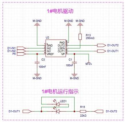

  • 电机驱动
    • 采用5V参考电压,250mΩ采样电阻实现输出电阻限流。
    • 限流计算公式为:I=(VREF/10)/R,其中VREF为参考电压,R为LSEN对地采样电阻。如5V做参考电压,0.25Ω做采样电阻,计算I=5/10/0.25=2A。
    • 运行指示:使用双色LED指示驱动芯片输出。

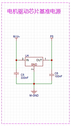

  • LOD参考电压
    • 板载5V参考电压,用来提供驱动芯片逻辑电源和限流参考电源。

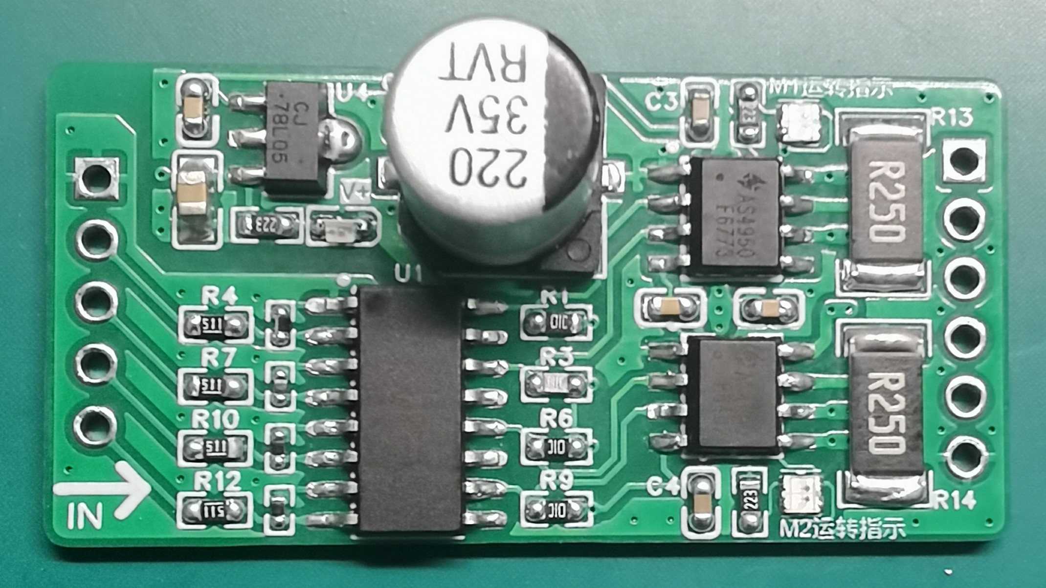

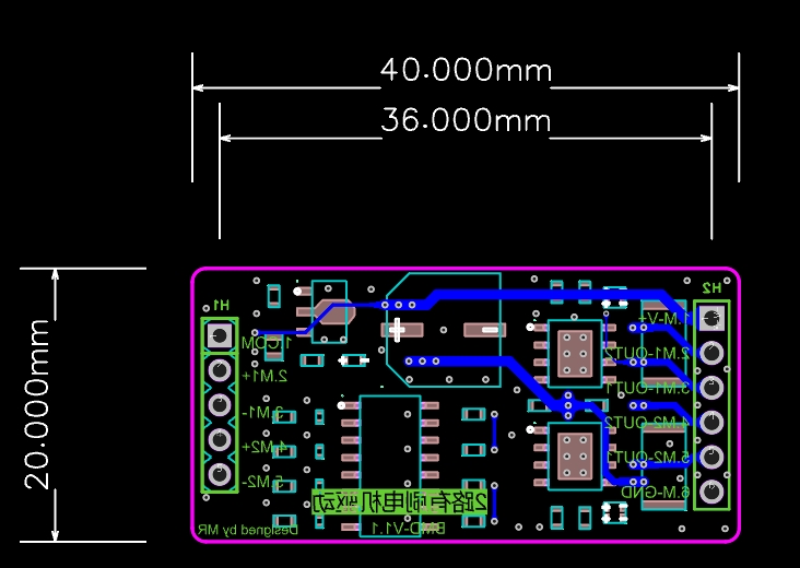

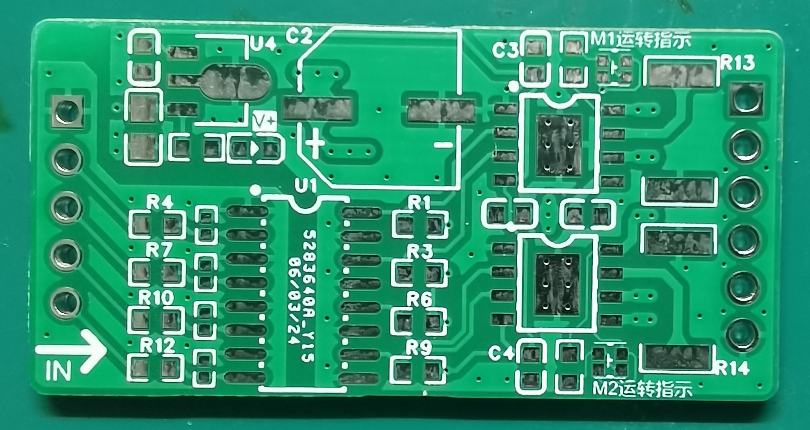

五、PCB说明
  • 尺寸说明:
    • 外形尺寸:40mm*20mm
    • 排针间距:36mm
  • 主要元件:

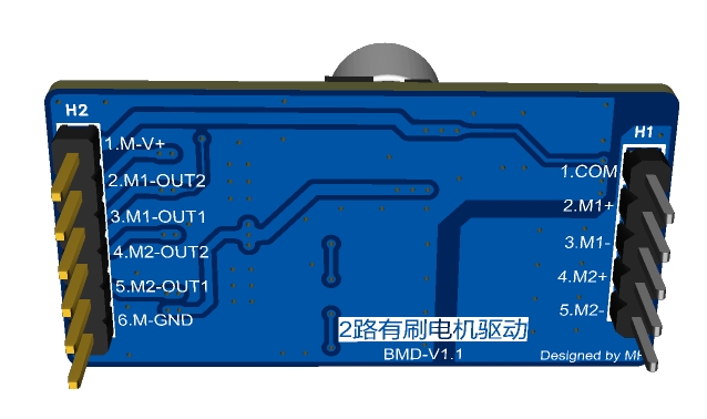

  • 接线方式:
    • 输入端:
      • COM:光耦输入的公共端
      • M1+:通道1电机的正传信号。
      • M1-:通道1电机的反转信号。
      • M2+:通道2电机的正传信号。
      • M2-:通道2电机的反转信号。
    • 输出端:
      • M-V+:电机电源正。
      • M1-OUT2:通道1电机正极。
      • M1-OUT1:通道1电机负极。
      • M2-OUT2:通道2电机正极。
      • M2-OUT1:通道2电机负极。
      • M-GND:电机电源负极。

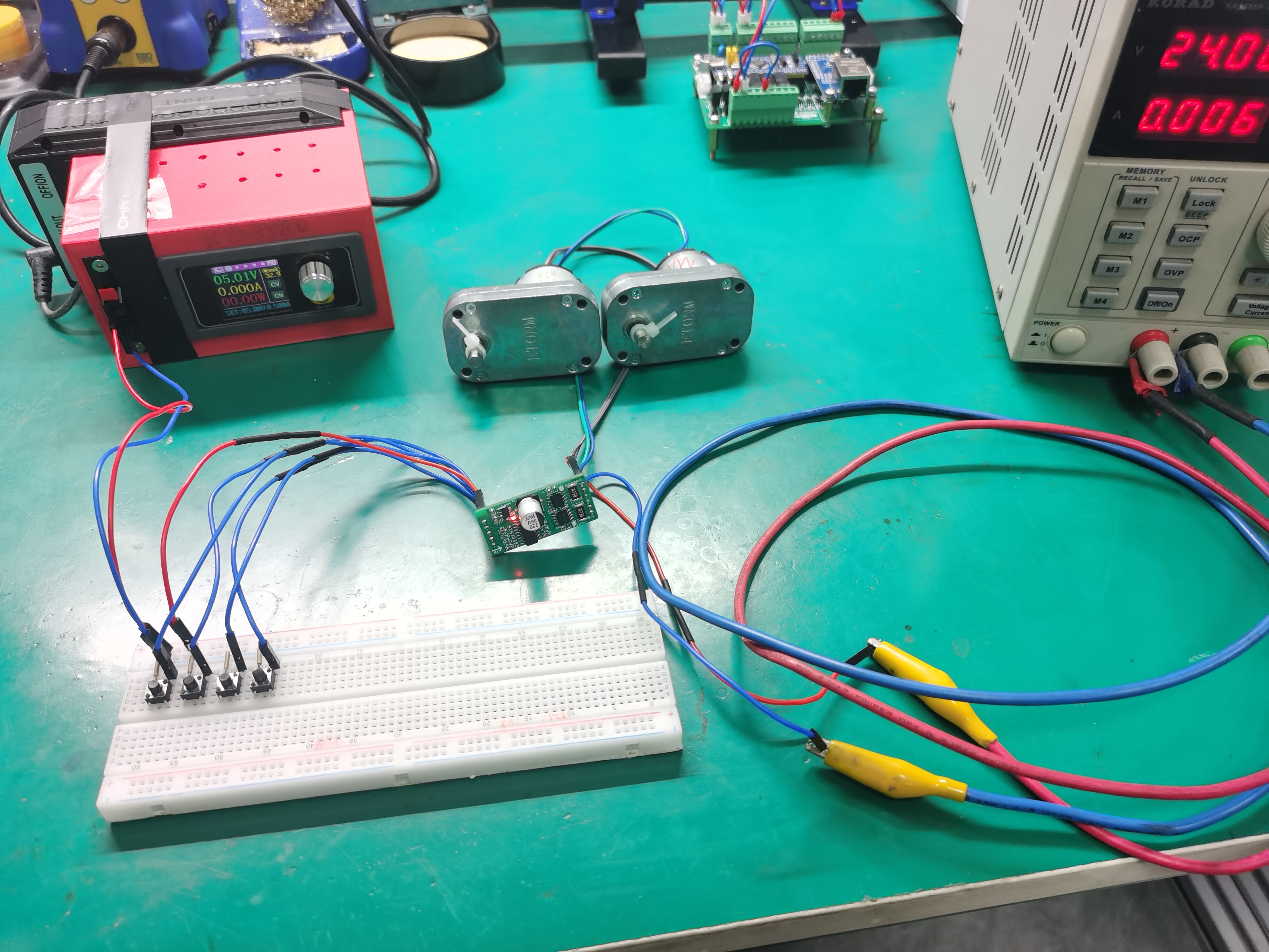

六、实物展示

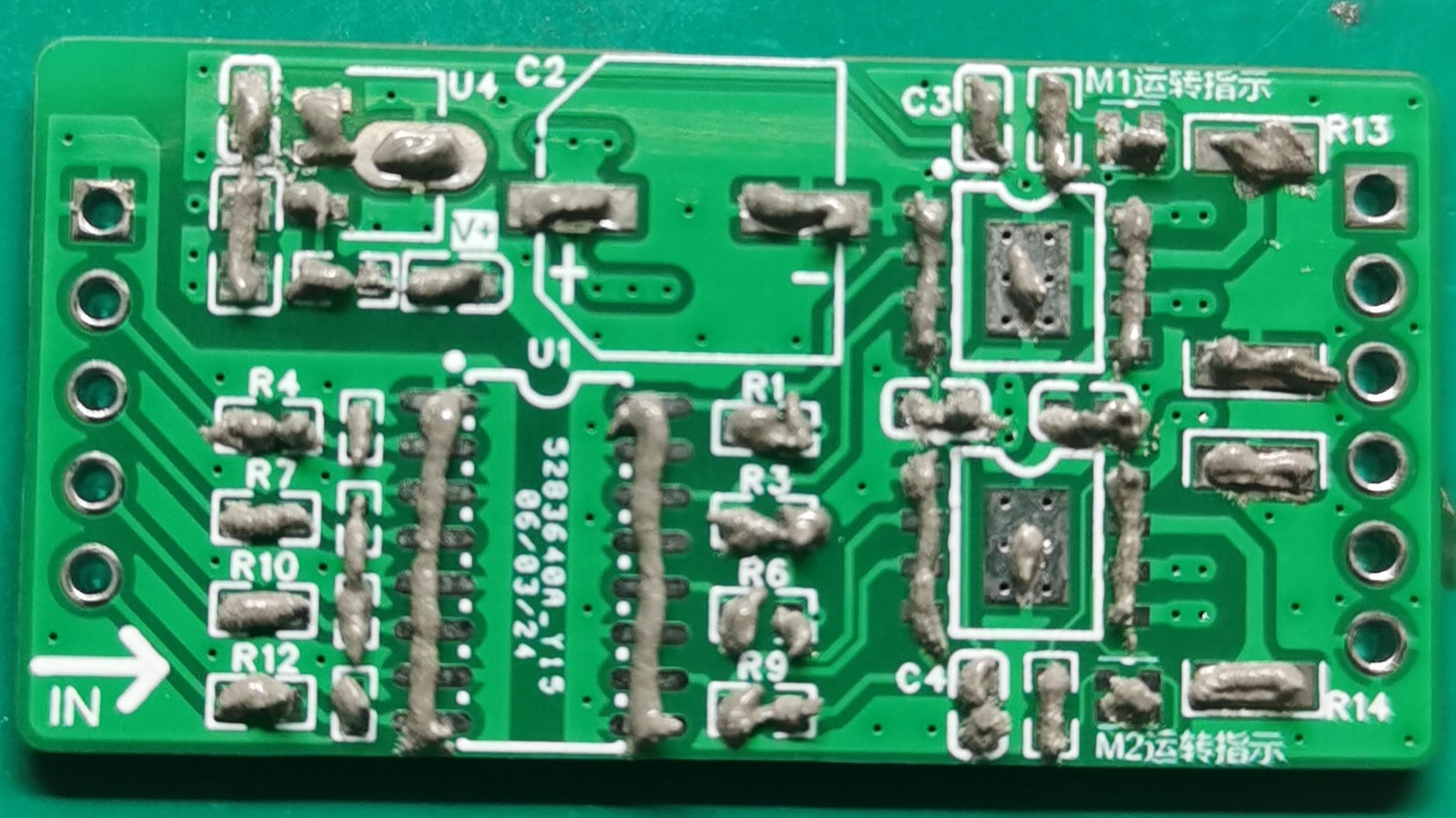

  • PCB
  • 涂上锡膏
  • 焊接完成

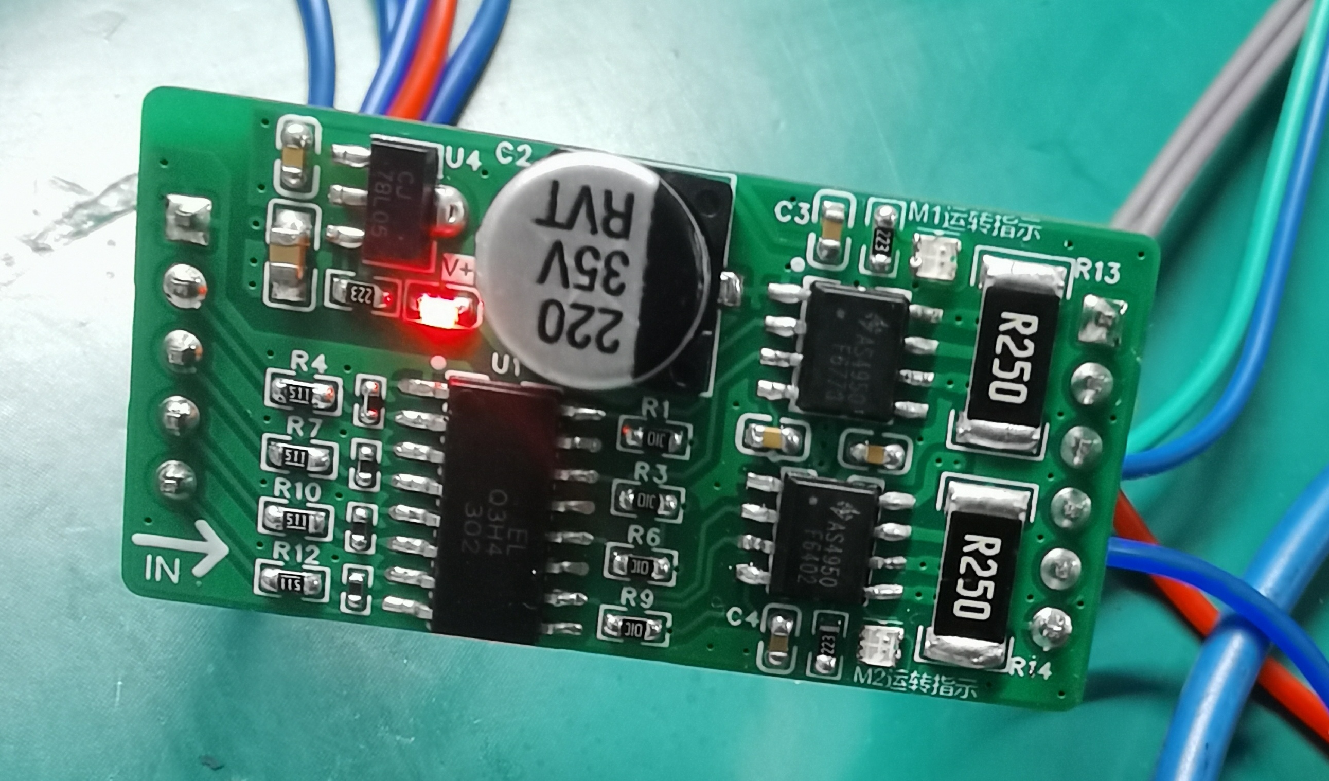

  • 通电
  • 测试
