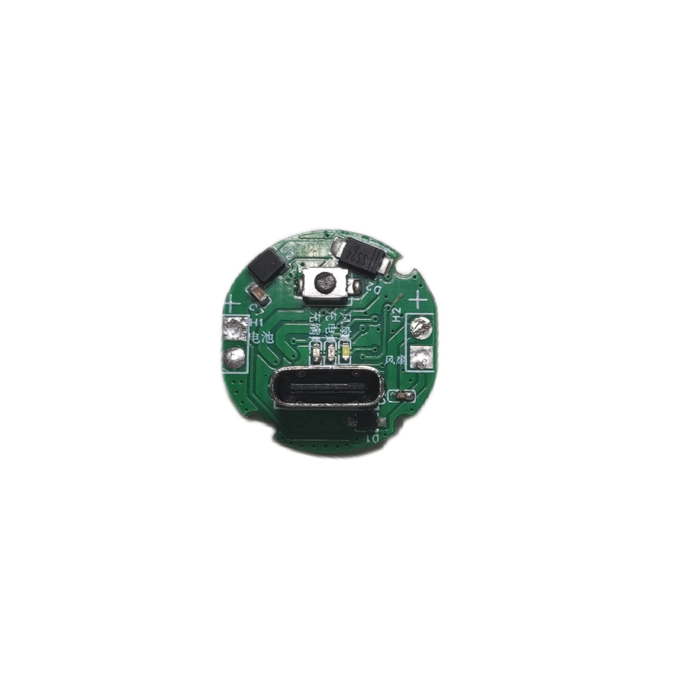

一. 产品简介:
集成了锂电池充电管理,锂电池保护,DC-DC升压限流,3档风量可调风扇驱动功能、锂电池供电的低成本便携式风扇控制板。
二.应用场景:
便携式风扇
主控板损坏风扇
三.产品概述:
集成了包括涓流充电,恒流充电和恒压充电全过程的充电方式,带充电指示及满电指示灯。
支持风扇驱动功能,内置3档可调节风量控制。支持放电LED指示,当电池电压小于2.9V时,系统进入欠压状态,整个系统电流为30uA;内置恒定恒流充电电流600mA。
适用自制风扇和主控板损坏风扇替换使用。
四.产品参数:
1.供电:4.2V 、4.35V锂电池
2.可输出5V 7V 9V三档风扇电压
3.两层板PCB设计
4.板子尺寸:18.977mm x 19.96mm

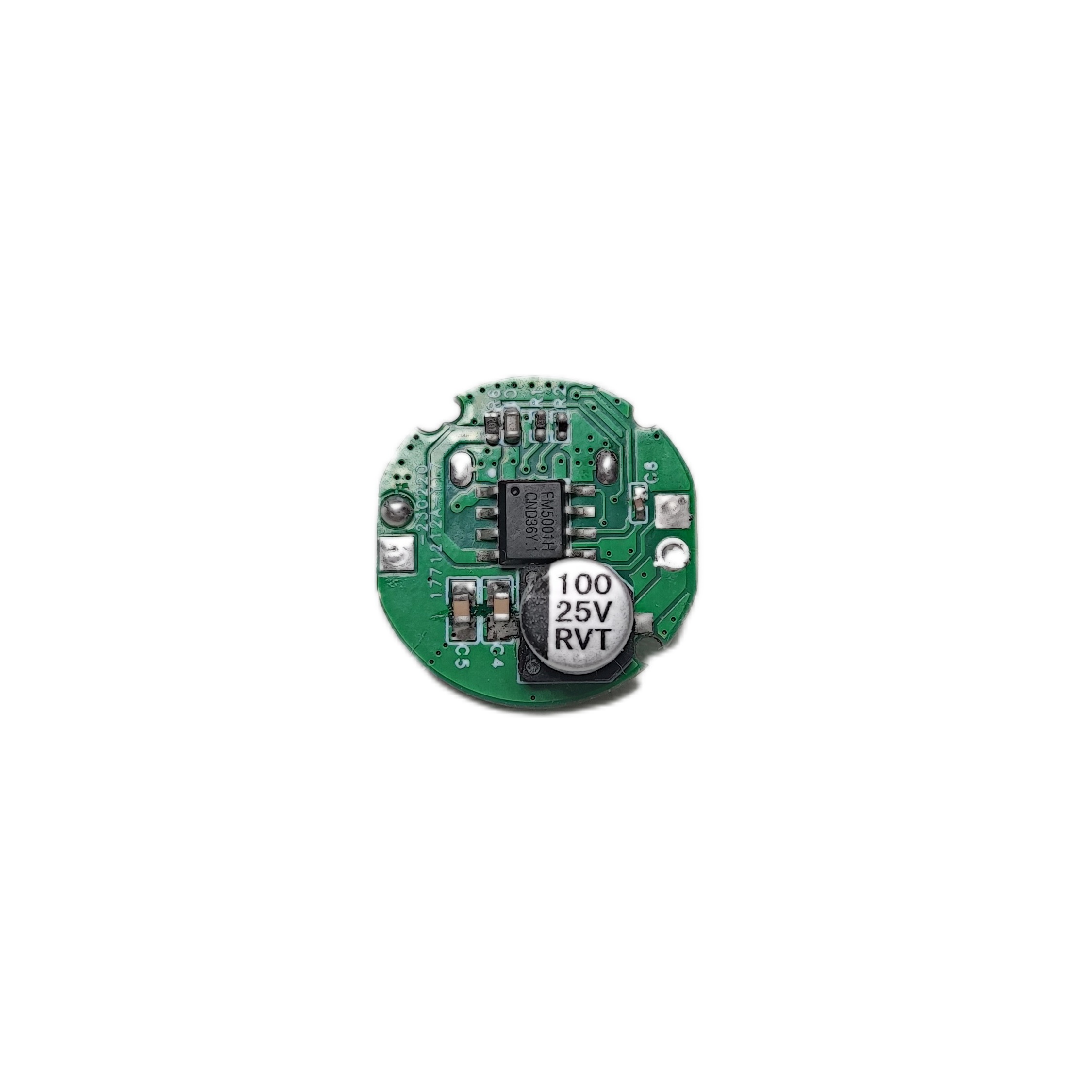

贴片铝电解电容100UF可以更换为MLCC也可以省略掉
