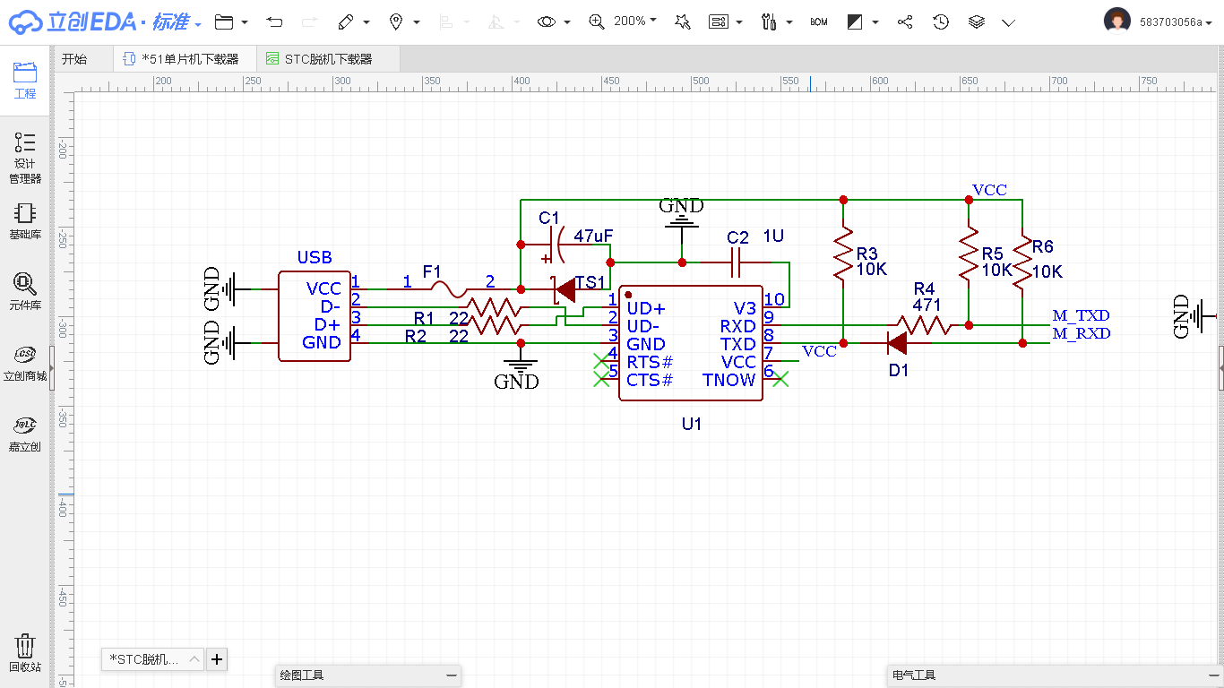

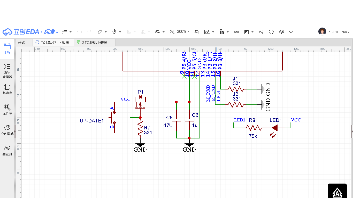

上面的为USB转串口电路,使用CH340E,此芯片内置晶振我就是看中它封装小,串口的M_RXD和M_TXD分别接IAP15F2K61S2的P3.0(13脚)和P3.1(14脚)。
up-date.png上面的电路里的UP-DATE1是用来下载母片和给外部电路持续供电按钮,LED1接P3.2(15脚)用来指示是否下载成功,如果下载成功此灯会持续闪烁。

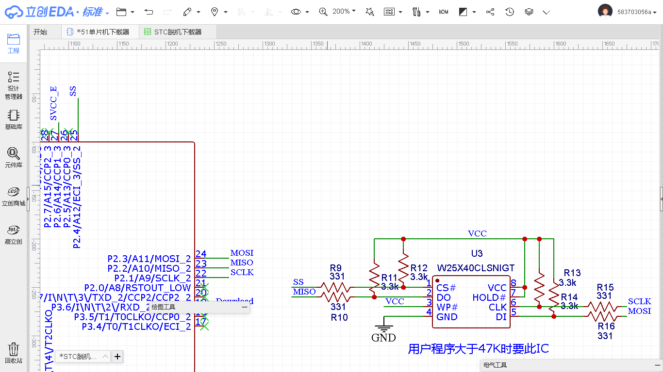

上面为SPI协议内存电路用来存储用户的程序用于脱机下载,程序小于47KB是可以不用此SPI内存的,SS,MOSI,MISO,SCLK分别接单片机的25脚,24脚,23脚,22脚。

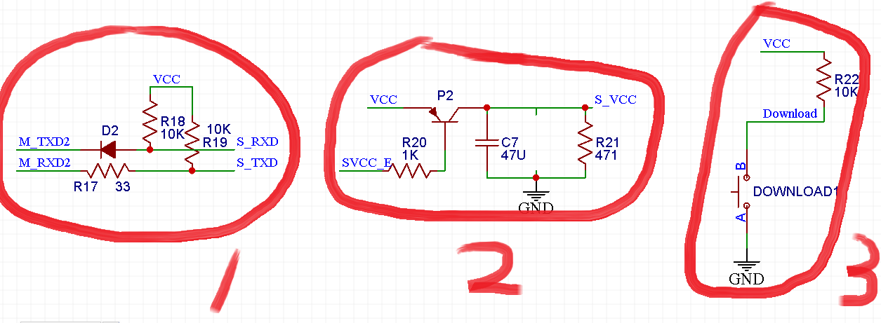

红圈1内的电路是用于连接目标单片机的RXD和TXD脚(即目标单片机的P3.0和P3.1脚)烧录程序的,M_TXD2和M_RXD2分别接单片机的P1.1 和P1.0脚。
红圈2内的电路是用于控制给目标单片机供电和断电的电路,SVCC_E为电平时给目标单片机供电,这就是可以通过按UP-DATE按键可以持续给目标单片机供电的原因,因为当脱机母片没电时SVCC_E为低电平P2三极管导通给目标单片机供电, R21的作用为当P2三极管截止时间迅速泄放掉剩余电荷。
红圈3位脱机下载按钮,Download电位为低时执行一次脱机下载。

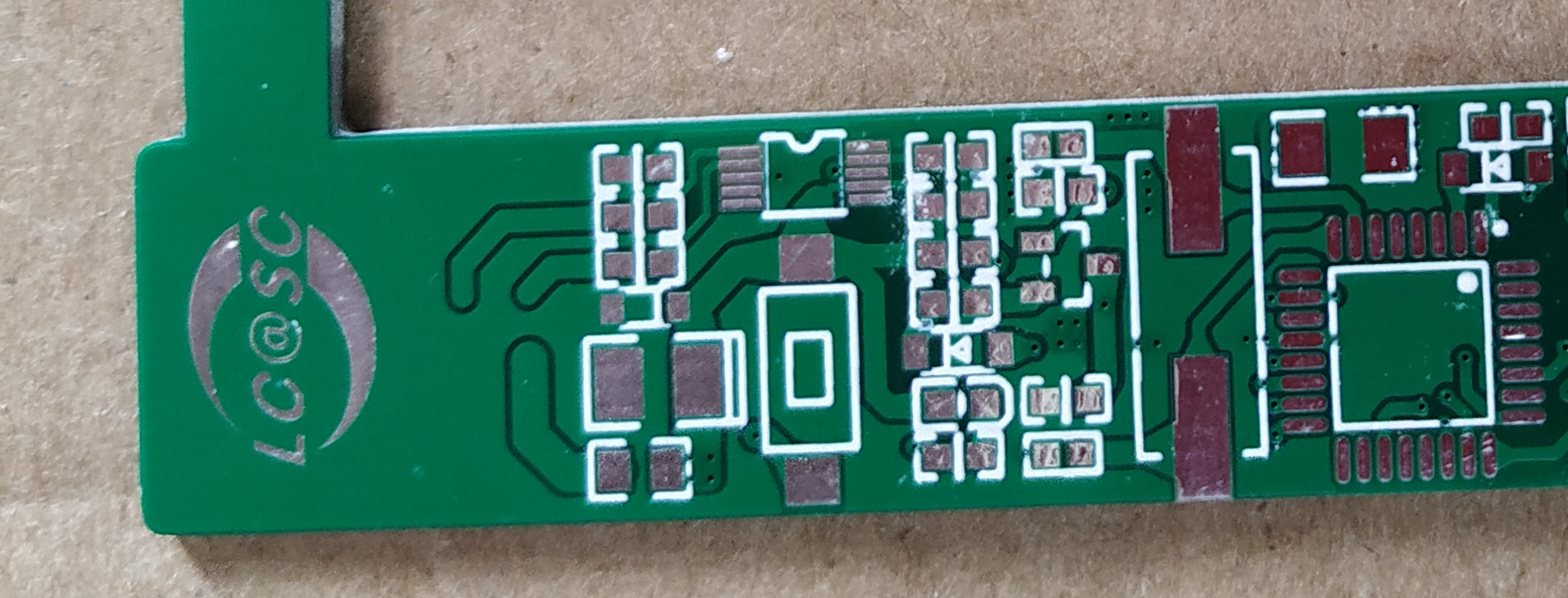

制作这个反正就是按开源图纸做的没什么难度的,最主要的就是立创EDA找元件太好找,用起来真的爽,最搞笑的事,居然没有USB母座也发出去打样了。

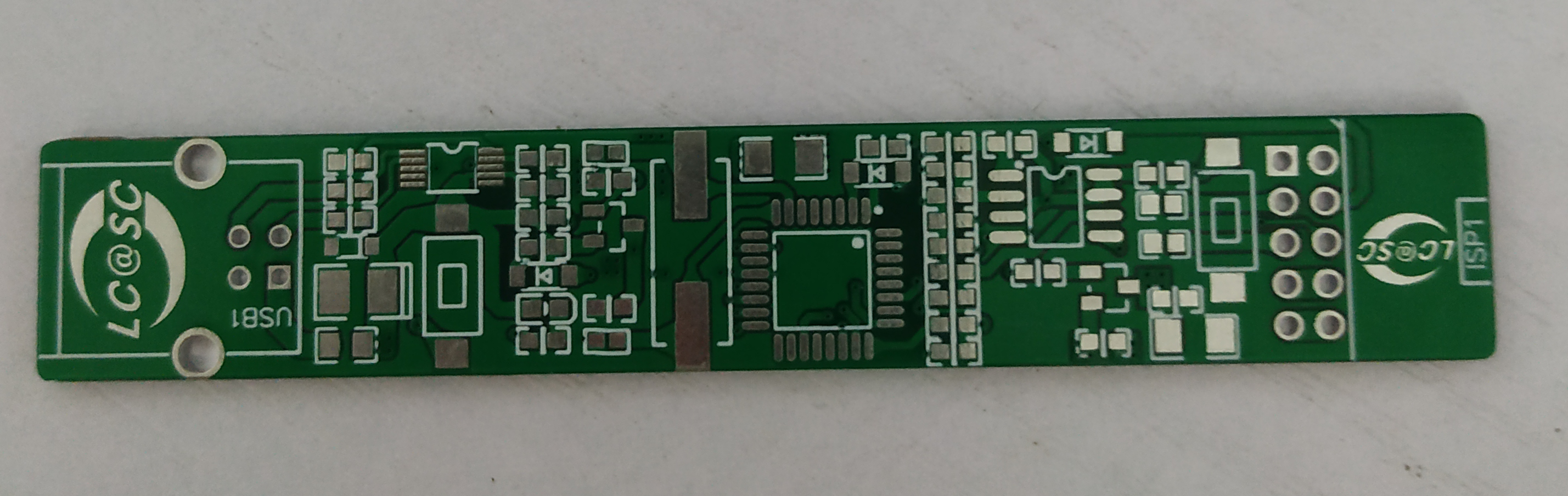

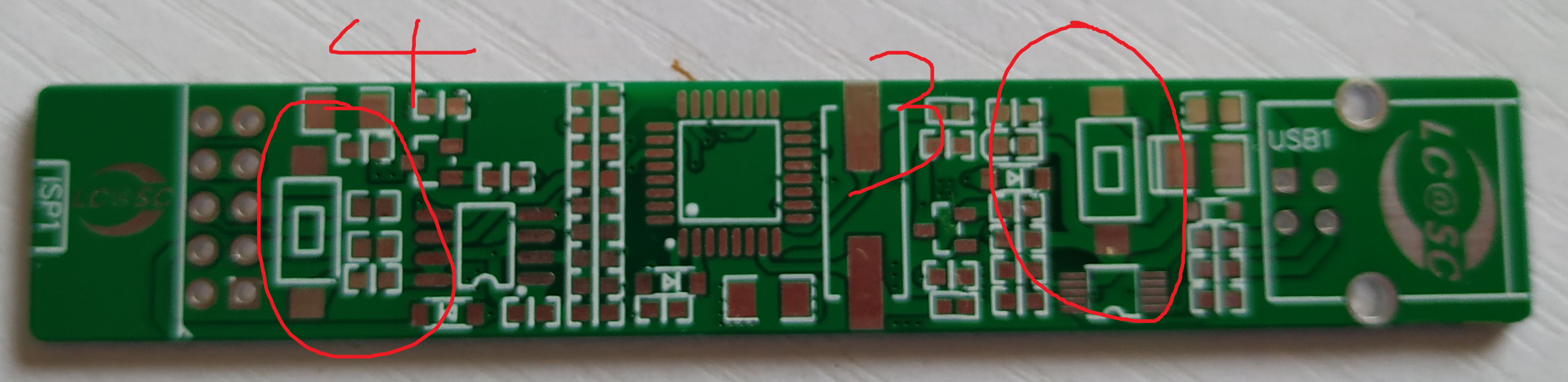

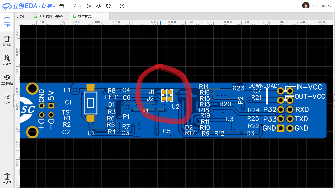

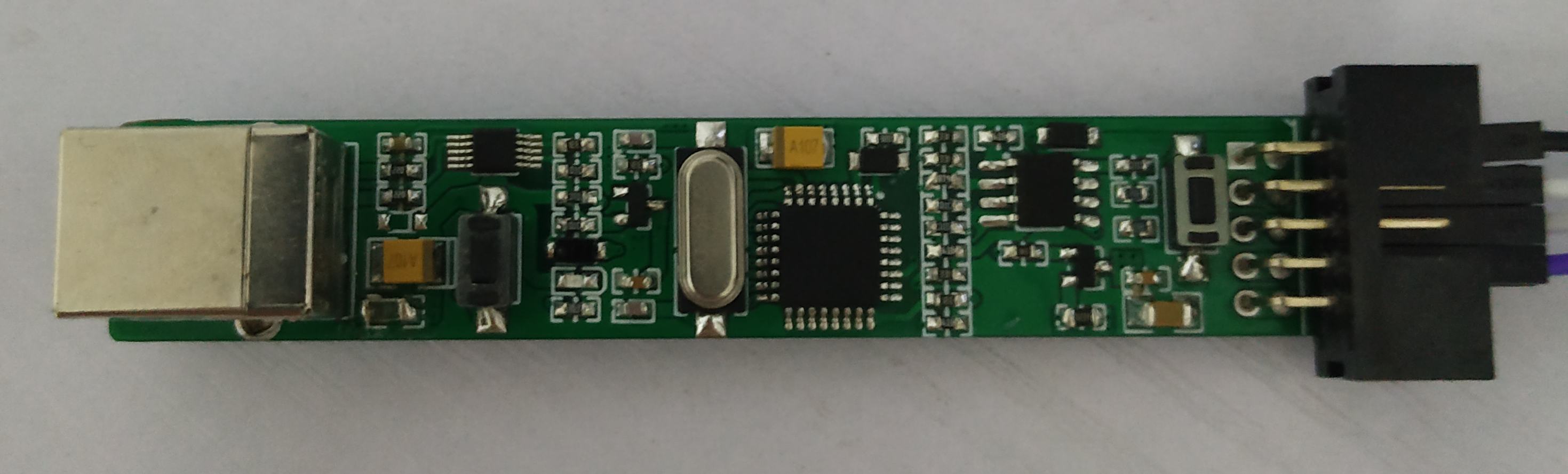

下面的图为二次打样的空板和焊接好元件图。

硬件上遇到的问题就是,我把P2这个PNP三级管换成PMOS管,导致一开始不能制作脱机烧录母片,把MOS换成PNP的三级管就可以制作烧录母片了,用的LED是高亮的所以把限流电阻改成47k的,元件焊接倒没什么难度。

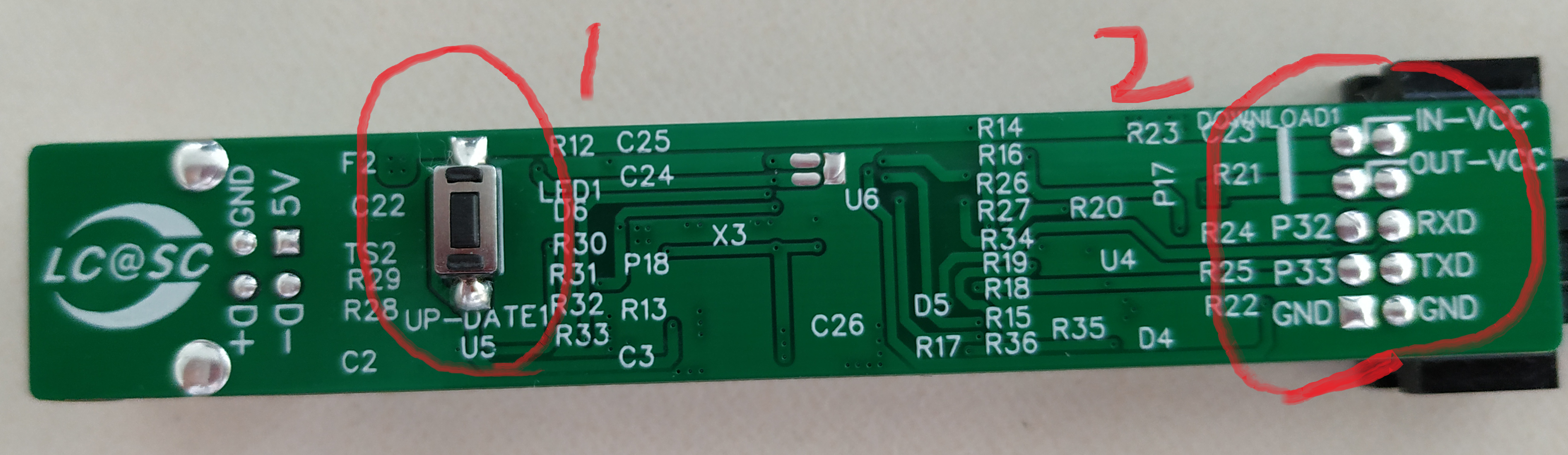

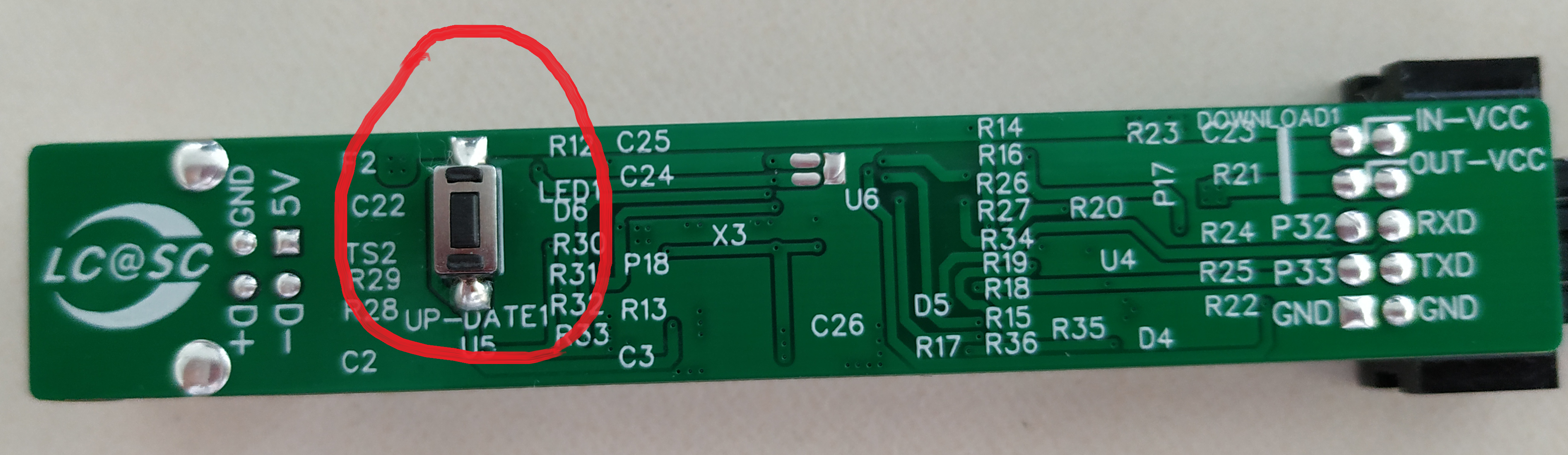

红圈1和3两个按键是并联的,用于给母片升级和持续给外部目标板供电,如果要升级还要焊接背后的升级焊盘才有用。
红圈2是ISP输出IDC母座,IN-VCC是外部输入给脱机烧录器供电,如果有用USB供电的就不能用外部供电,OUT-VCC是脱机烧录给目标板供电的输出端,RXD接目标单片机P3.0脚,TXD接目标单片机P3.1脚,P32和P33是用来给设置了P3.2和P3.3为0电压的才能下载的置零用的。
红圈4是脱机下载按钮。

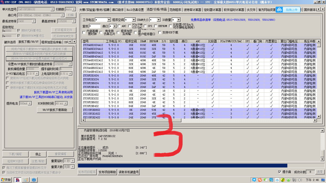

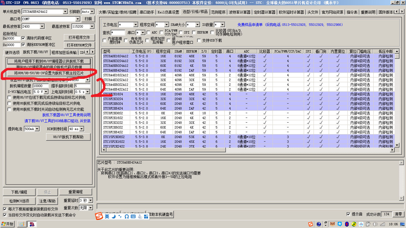

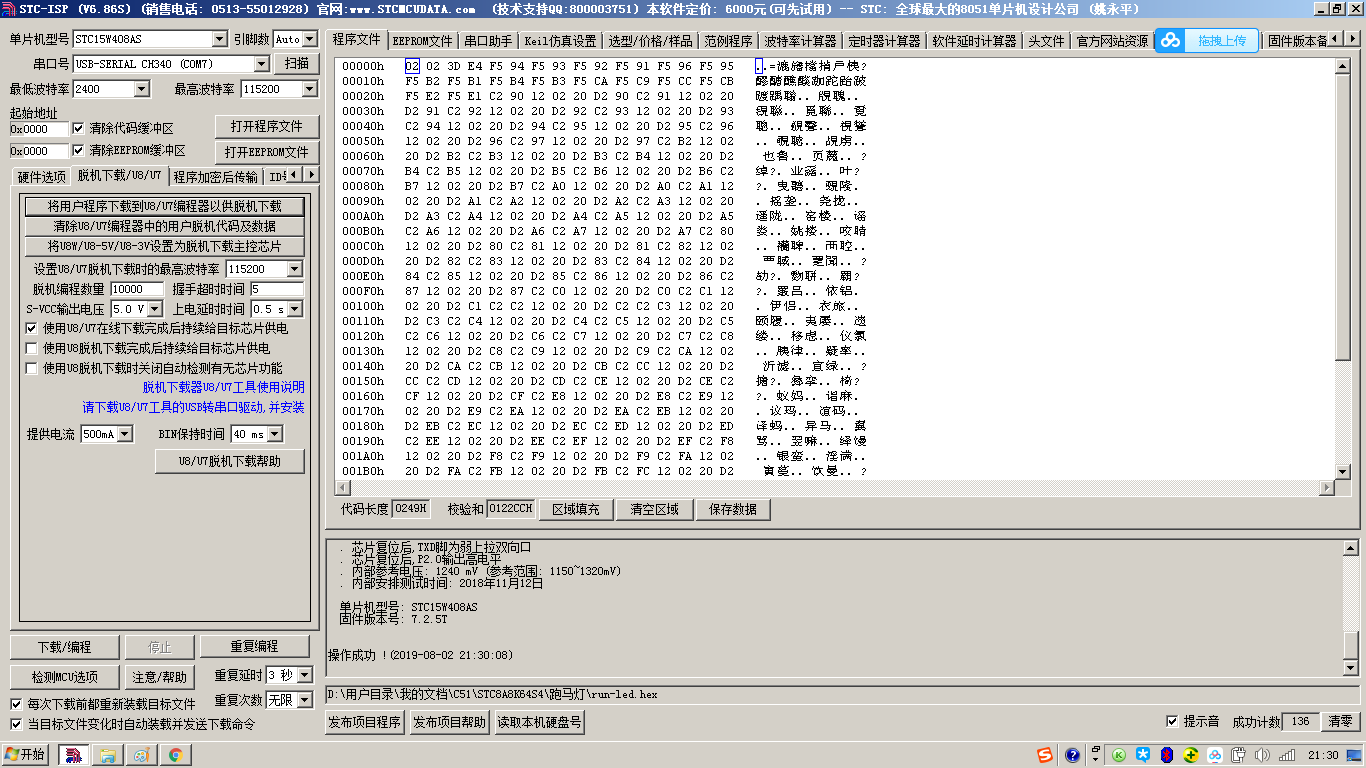

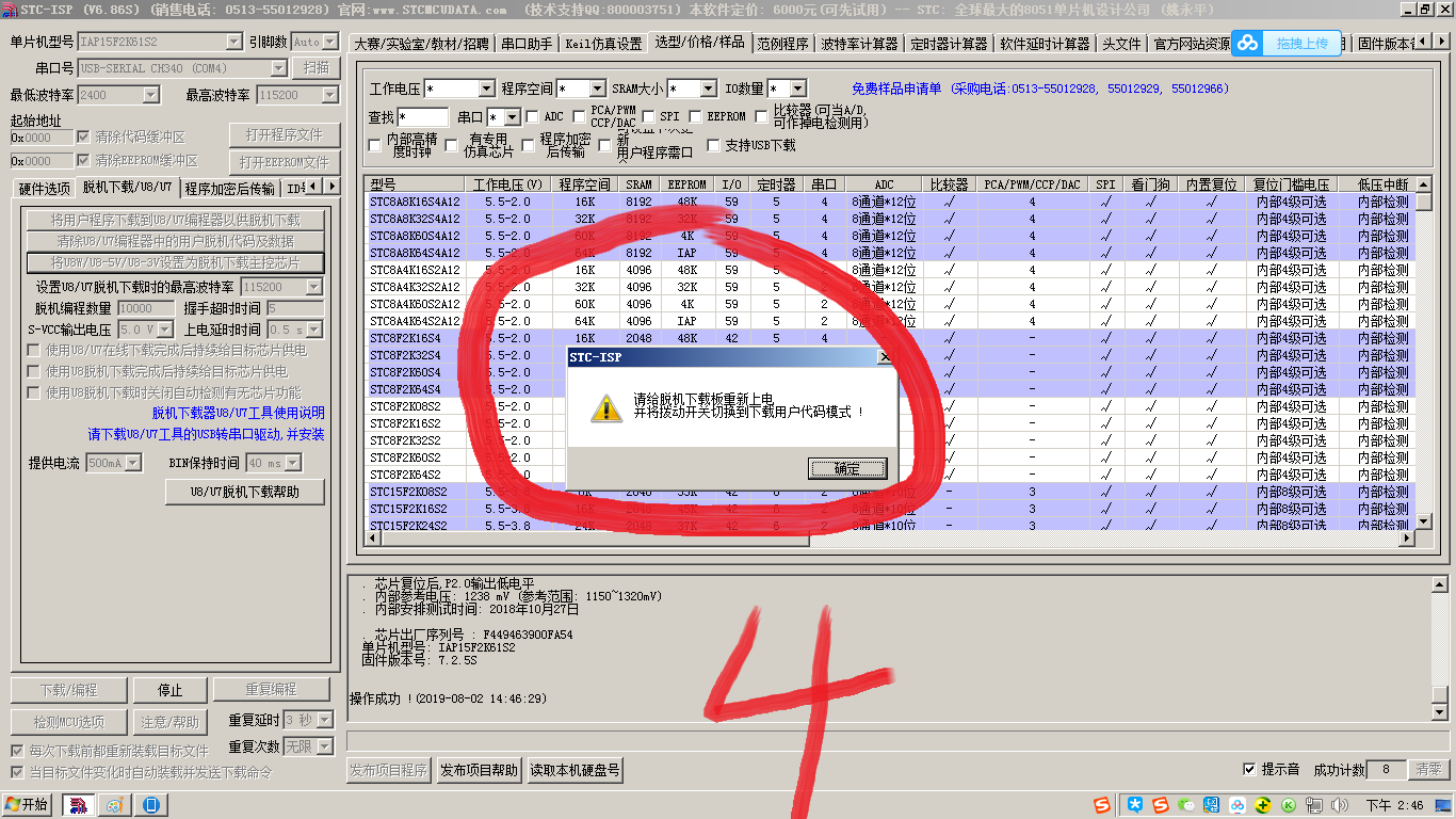

强大的STC-ISP软件!
制作脱机烧录母片,按2,3,4步操作就成功制作完烧录器了,有焊接升级焊盘的记得用烙铁焊开,不然会出现一直检测单片机无法烧录,然后就可以快乐的开发STC51单片机了。
脱机下载完后可以按UP-DATE按键持续给目标板供电,正面和反面都有一个按键方便操作。
