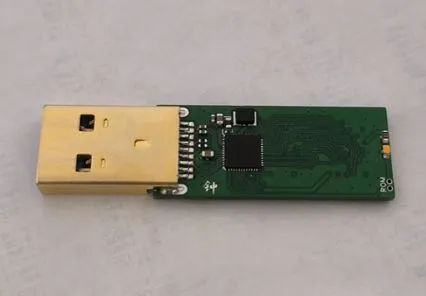

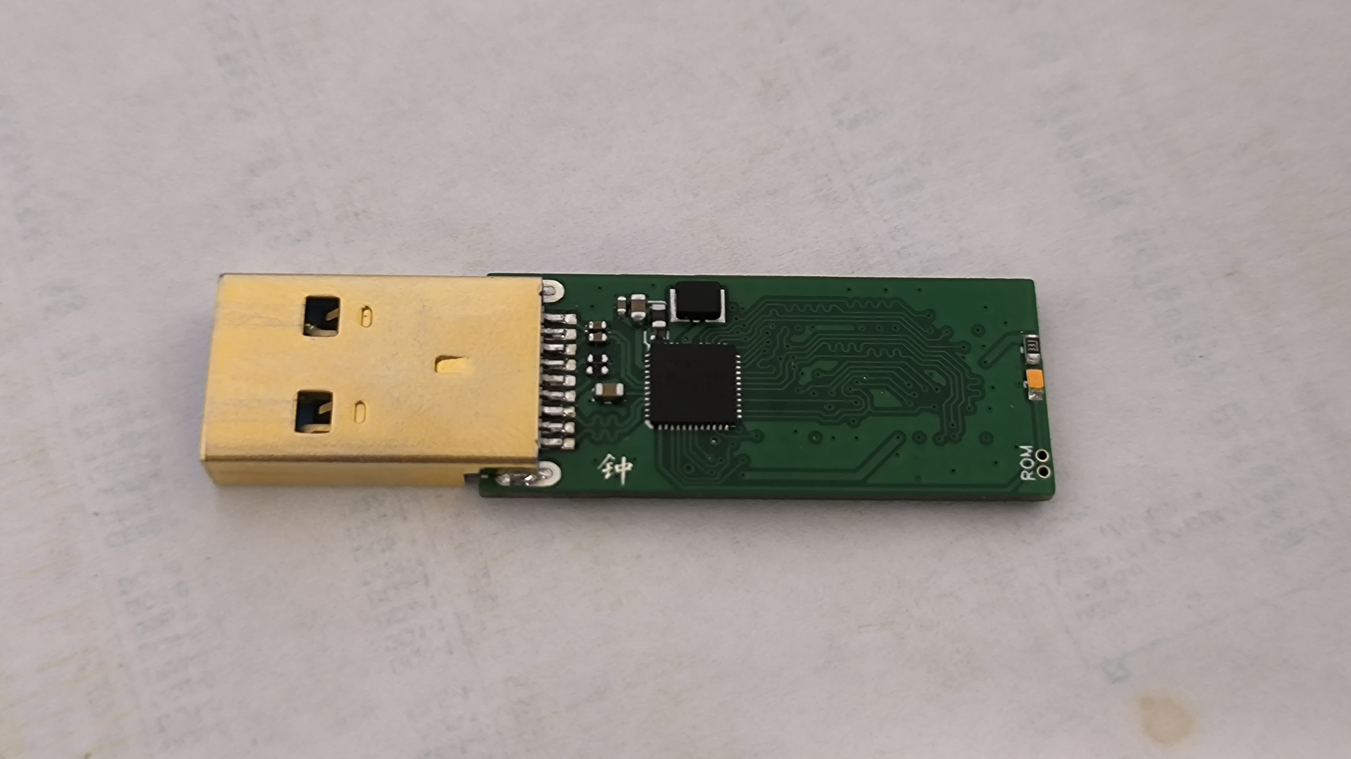

SM3281L主控的U盘板子
简介:SM3281L主控的U盘板子
复刻成本:5
CC BY-SA 4.0
创建时间:2025-02-27 00:15:39更新时间:2025-03-03 11:18:36

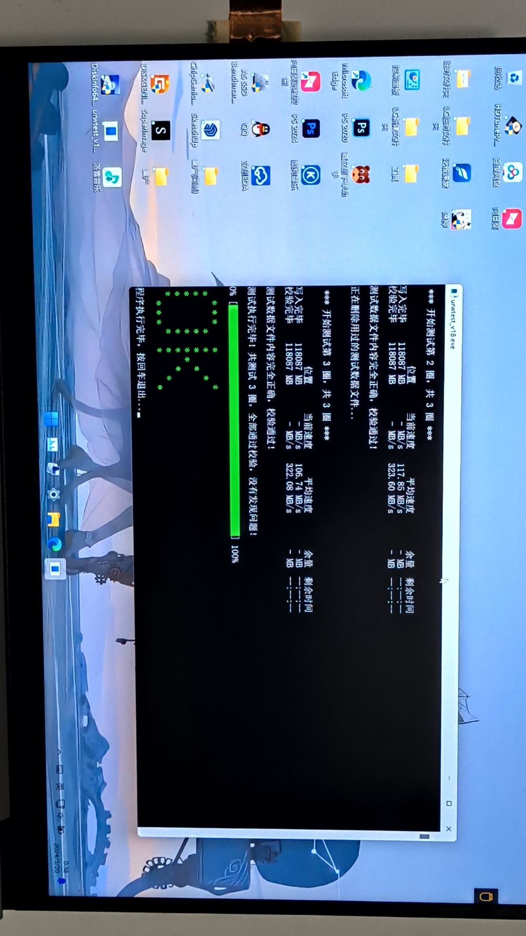

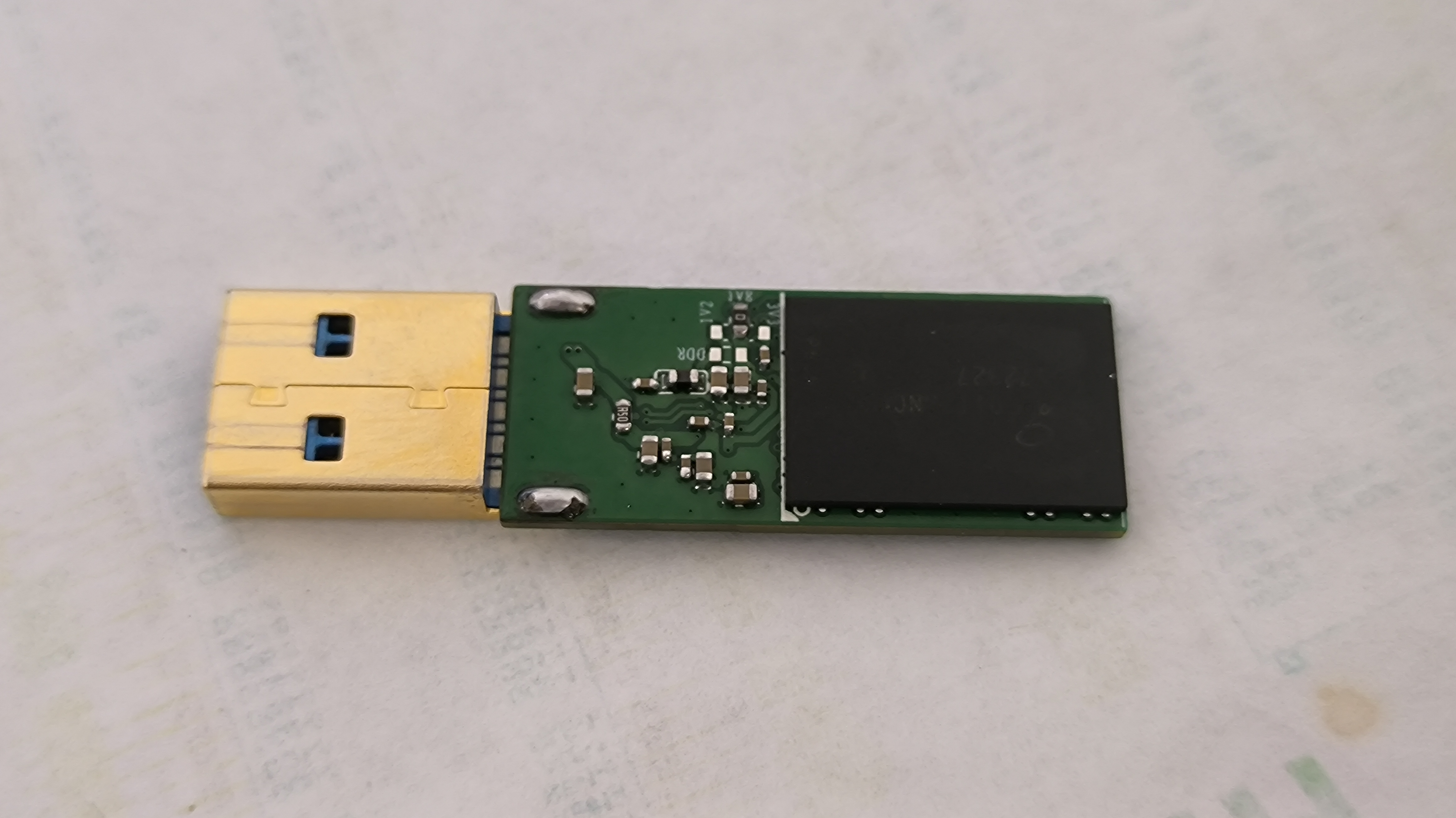

主控是慧荣的SM3281L主控,单帖BGA132或者BGA152,速度读取三百左右,写入看颗粒,正常来说大几十或者百多兆每秒,超频的话读取可以四百左右
带vccq电压跳线,1.2v,1.8v,3.3v;DDR跳线(SB8)
