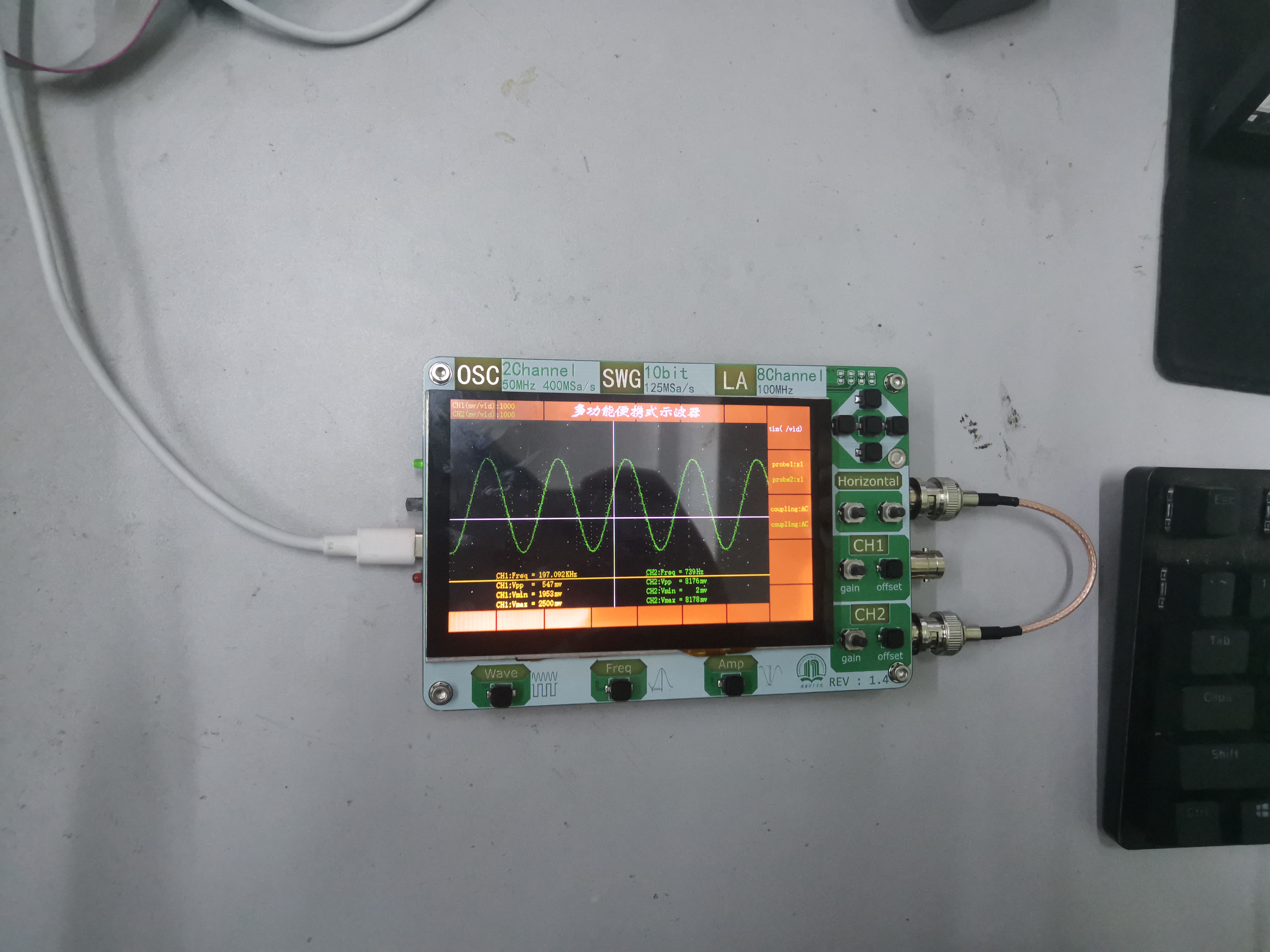

示波器部分使用两片AD9288(双8位100M采样率ADC),采用交替采样的方式使示波器能够达到单通道最高400Msps、双通道200Msps的采样率。
波形发生器部分使用的是3PD5651,125M转换速率,10bit的数据位宽,最高20MHz的正弦波输出。波形发生器输出能够通过双头BNC线直接接入示波器部分,供示波器测试使用。

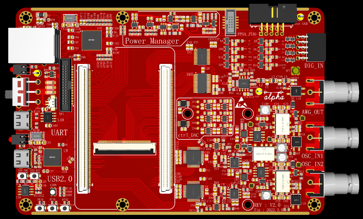

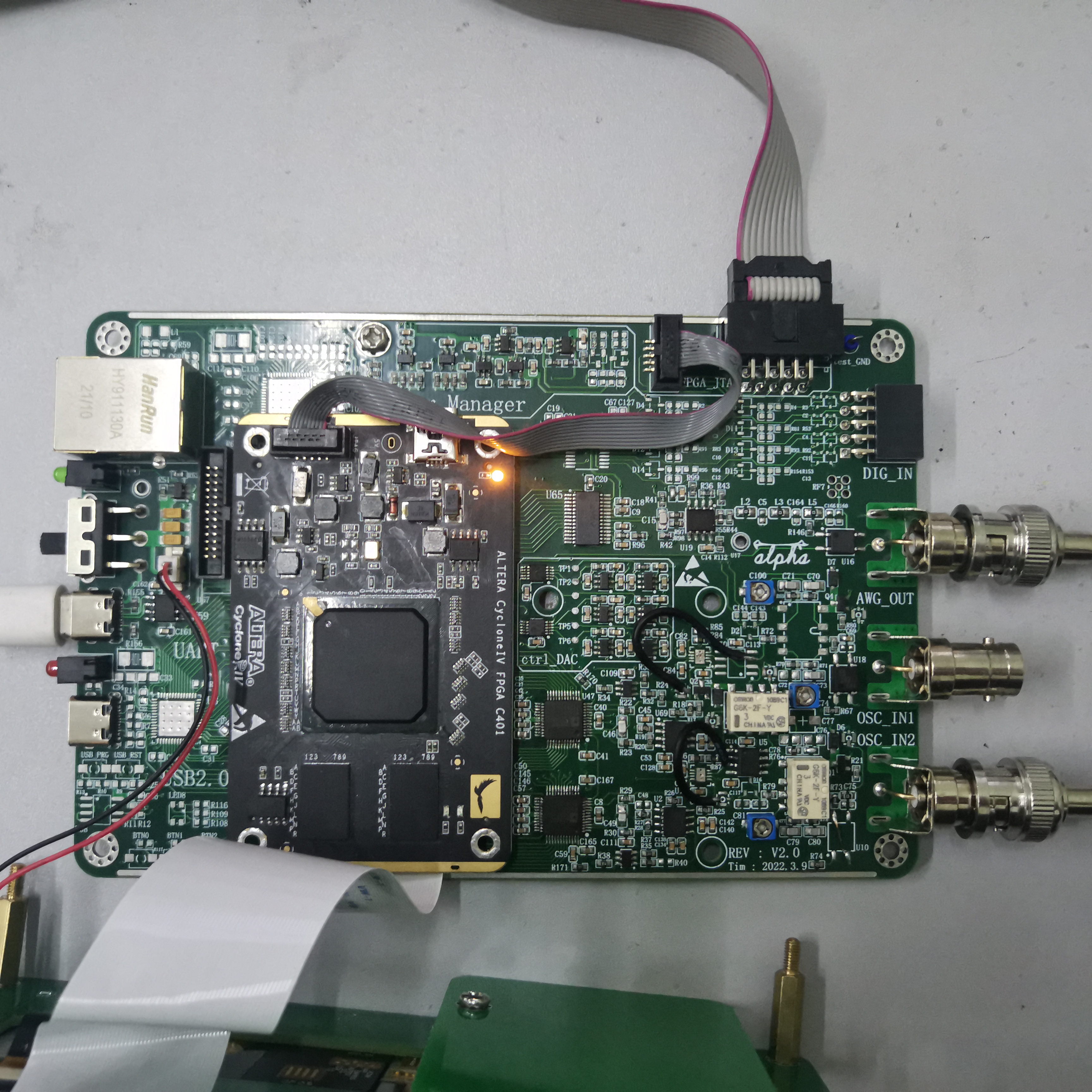

该系统硬件部分由FPGA核心板、便携式示波器底板、便携式示波器显示板、扩展数据采集模块组成。
FPGA核心板:逻辑功能实现(Altera FPGA Cyclone IV EP4CE30);
便携式示波器底板:对波形预处理、任意信号生成;
便携式示波器显示板:功能与方向按键组合实现不同操作,LCD显示信息;
扩展数据采集模块:扩展一路AD9288_ADC模块,模拟前端电路同底板相同。

图2 3D预览图

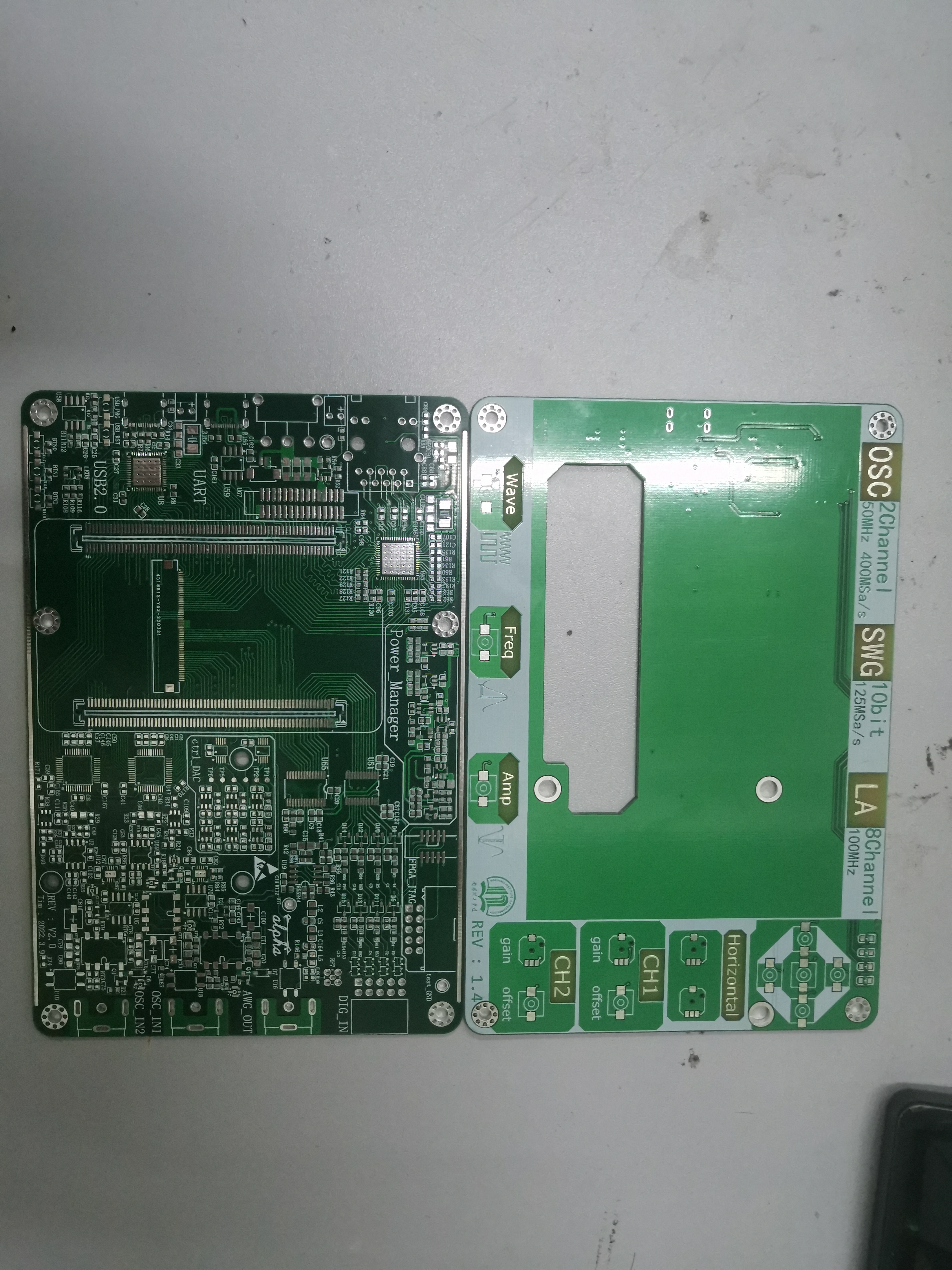

图3 未焊接PCB实物图
图4 PCB实物图
图5 作品实物图
