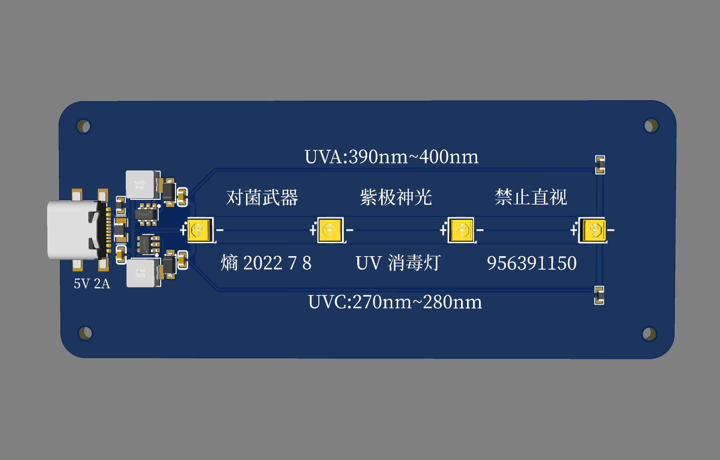

一个简易的TYPE-C接口供电 恒流驱动双波段UVA+UVC消毒灯
简介:一个简易的TYPE-C接口供电 恒流驱动双波段UVA+UVC消毒灯
创建时间:2022-06-21 09:21:41更新时间:2022-07-10 15:54:13
勿要直视工作中的UV灯 会对眼睛造成伤害  皮肤也不要长时间暴露在UV灯光下
硬件说明:
TYPE-C接口供电 然后两路RY3730分别恒流升压给4串的UVA和UVC灯珠供电
恒流电流可通过电阻调节 公式在原理图中
总的工作功率实测 3.5W
该PCB有两个版本 均是按照单面铝基板设计:
UV灯驱动版:这个是最初打样版  发现铝基板散热不够 工作20秒后会变得烫手 短时间用用还行 长时间使用需要增加辅助散热或是减小工作电流
UV灯驱动++版:这个是散热加强版 通过加大铝基板面积 来增加散热能力 应该可以长时间工作 (还未打板验证)
元件参数以原理图为准 PCB生产工艺 :1.6mm板厚  单面铝基板
