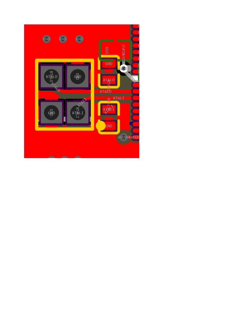

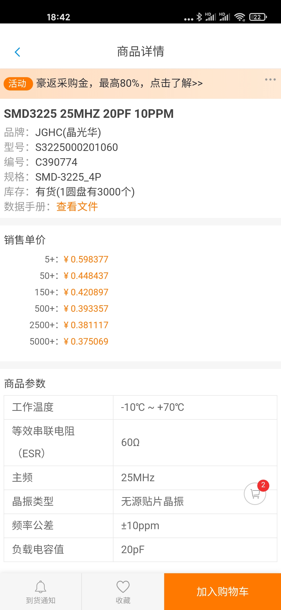

RTL8367RB是一款LQFP128封装,高性能5 + 2端口千兆以太网交换机。集成低功耗Giga-PHY,每个端口都支持全双工10 / 100 / 1000M。外围电路简单,只需要3.3V和1.0V电源供电,一个25MHz无源晶振即可对于特定应用,RTL8367RB支持两个额外的接口,可以将其配置为RGMII / MII接口,本工程为普通交换机,无网管功能
芯片结构图:
本工程使用4层板,电源层与信号层分开并铺地,保证千兆信号的稳定性。板载两个电源指示灯可判断系统是否正常工作。网口使用HanRun的HR911130A千兆网口,自带隔离变压器,注意有10个引脚而不是百兆的8引脚。由于RTL8367RB每个端口有3个LED指示灯接口,分别为1000M、100M和active,故用网口的黄灯表示百兆连接,绿灯表示千兆连接,外加LED表示端口active。

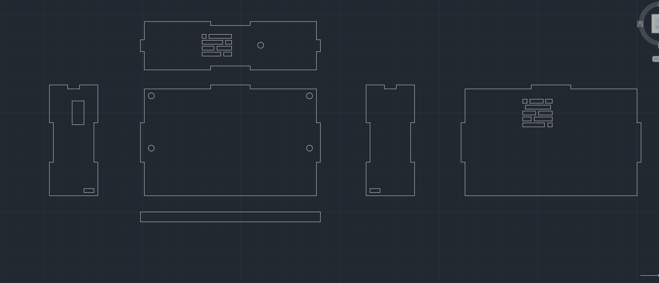

外壳的亚克力制作文件已经放在附件了,可以自行下载找TB切割,注意亚克力厚度为2mm。文件使用AutoCAD2018绘制,如果打不开可能是版本兼容问题。
3D预览:
外壳模型:
