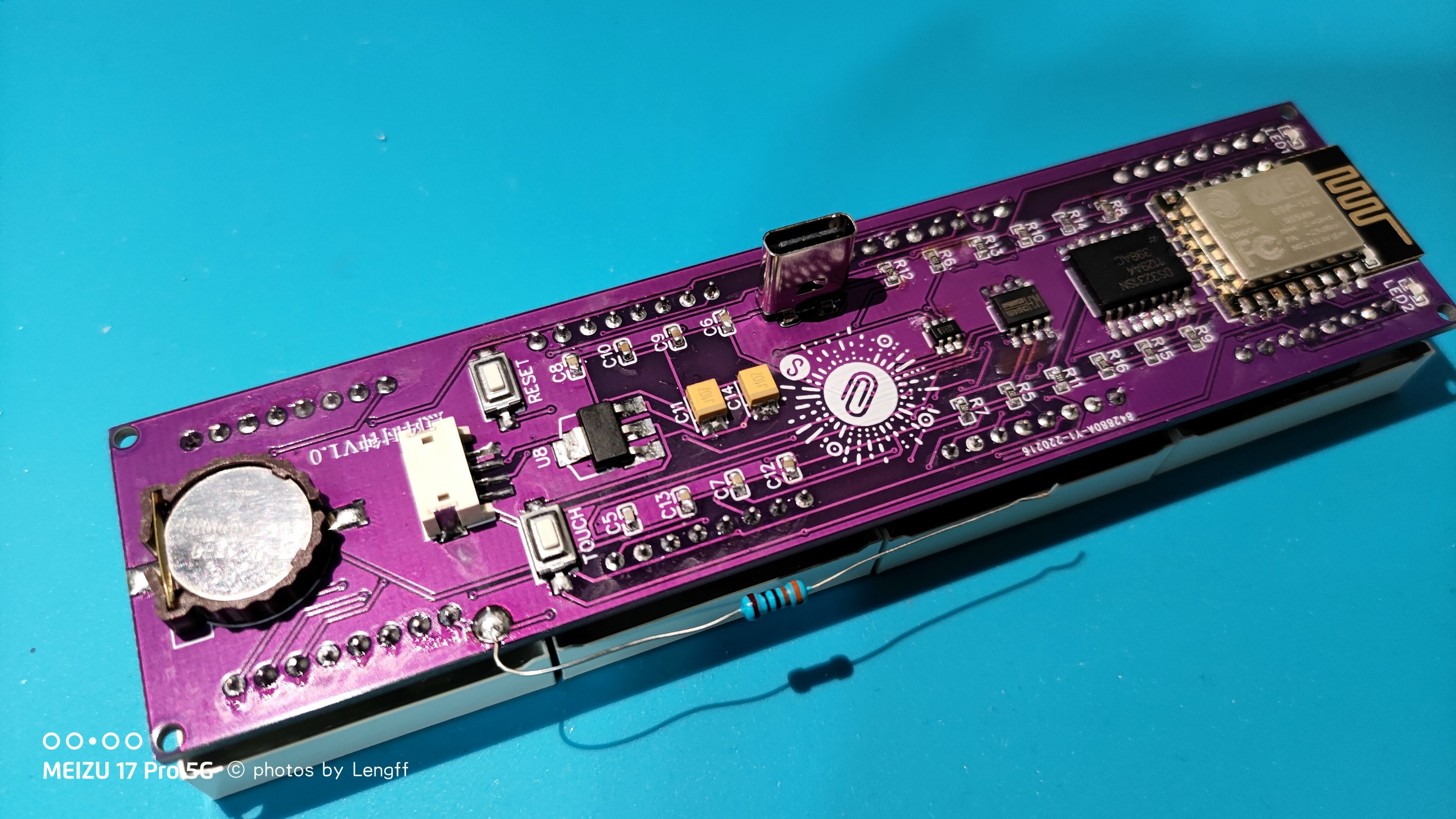

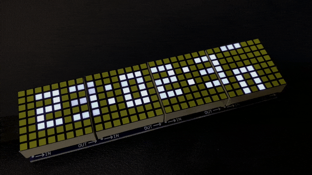

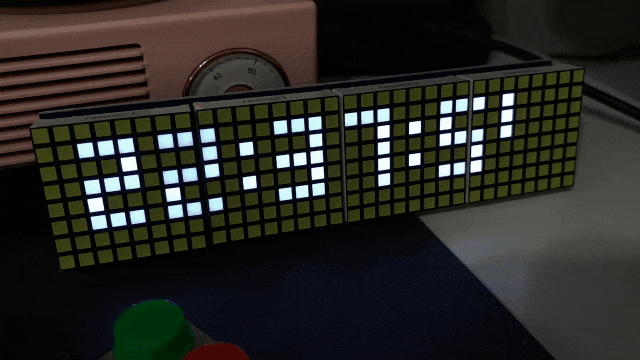

上次开源了一个基于ESP8266的多功能点阵时钟代码以及制作方法, 这次就给大家开源自己制作的点阵时钟PCB板。 这也是自己第一次制作PCB电路板,可以说是从零开始,经过前后三个版本的迭代,
花了一个多月的时间,最终打第三次样板才成功的制作出没啥问题的PCB板来。得益于网友的帮助和一些大佬分享和开源的作品,让我一个小白成功制作一个属于自己的PCB电路板,所以我也想分享给有共同兴趣爱好的广大网友。

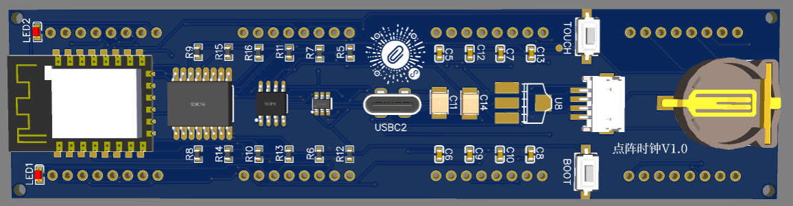

由于自己从来没搞过这种PCB板的设计, 只能去看立创的官方教程,大致知道了制作PCB板的过程, 简单说一下我的看法:首先你需要画出你PCB板的电路原理图,然后就是原理图转PCB,转完就需要自己去布局,
布局完了以后在进行导线连接,最后进行铺铜等操作就可以去打板了。看着是不是很简单,其实我一样没有搞出来,
后面在我B站视频评论区找到愿意帮助我搞定PCB画板的大佬,但是原理图需要我自己处理,我各种百度和从淘宝店卖家获取元器件资料,最终也勉强的搞定了电路原理图。

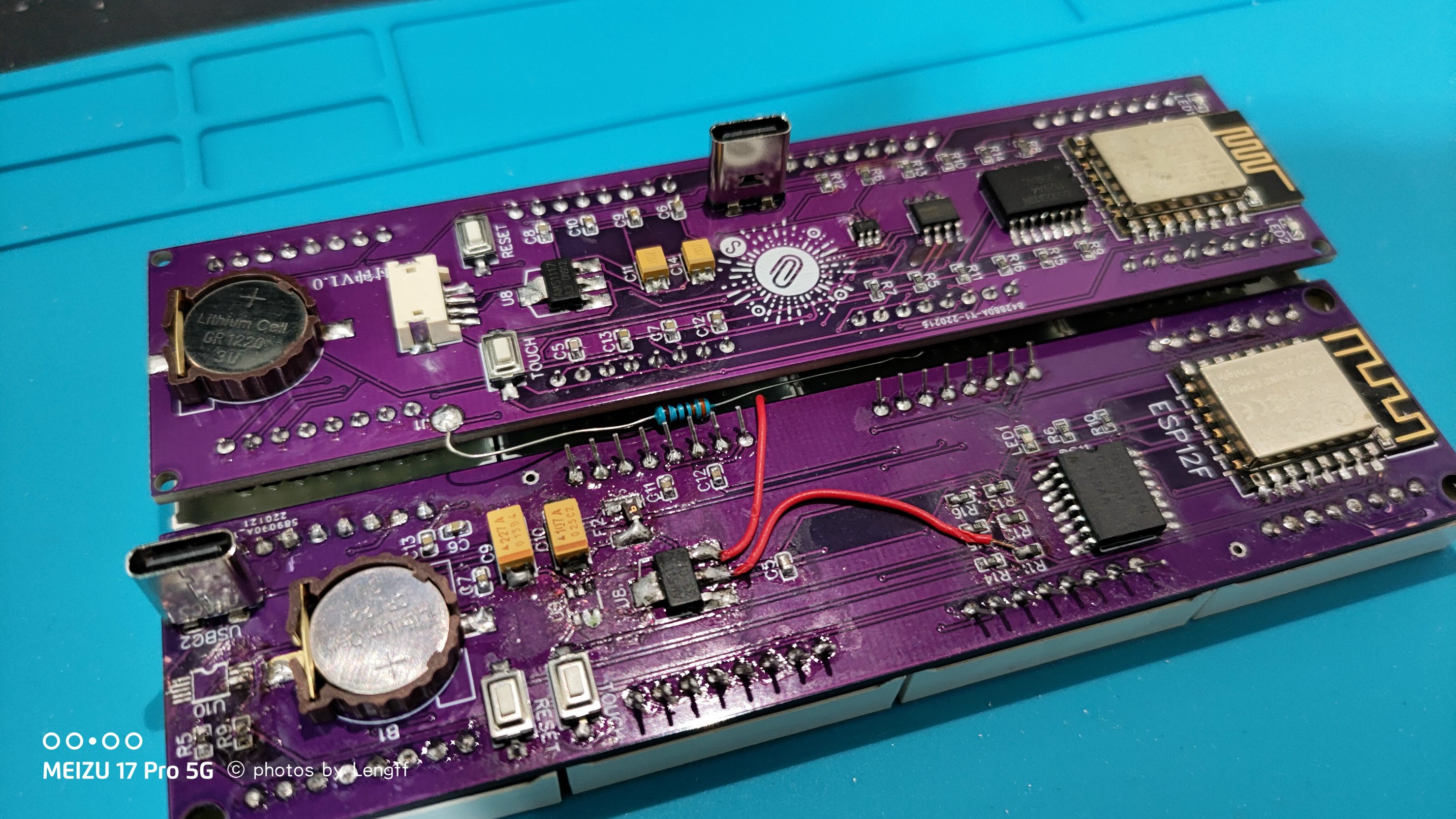

第一版
第一版是比较失败的一版,当时自己也不太熟悉,结果到打板的时候发现一些问题:
  1. 因为一直模仿hack的原理图,但是他用的是esp8266-12S,而我用是用esp8266-12F,原理图就有些问题;
  2. 其次就是时钟芯片是DS3231MZ,我去淘宝购买的时候才发现这个芯片特别的贵,一片居然要40多;
  3. 一些其他的电路小问题;
结合上面种种问题,我果断的决定放弃这一版,准备重新画一版出来!

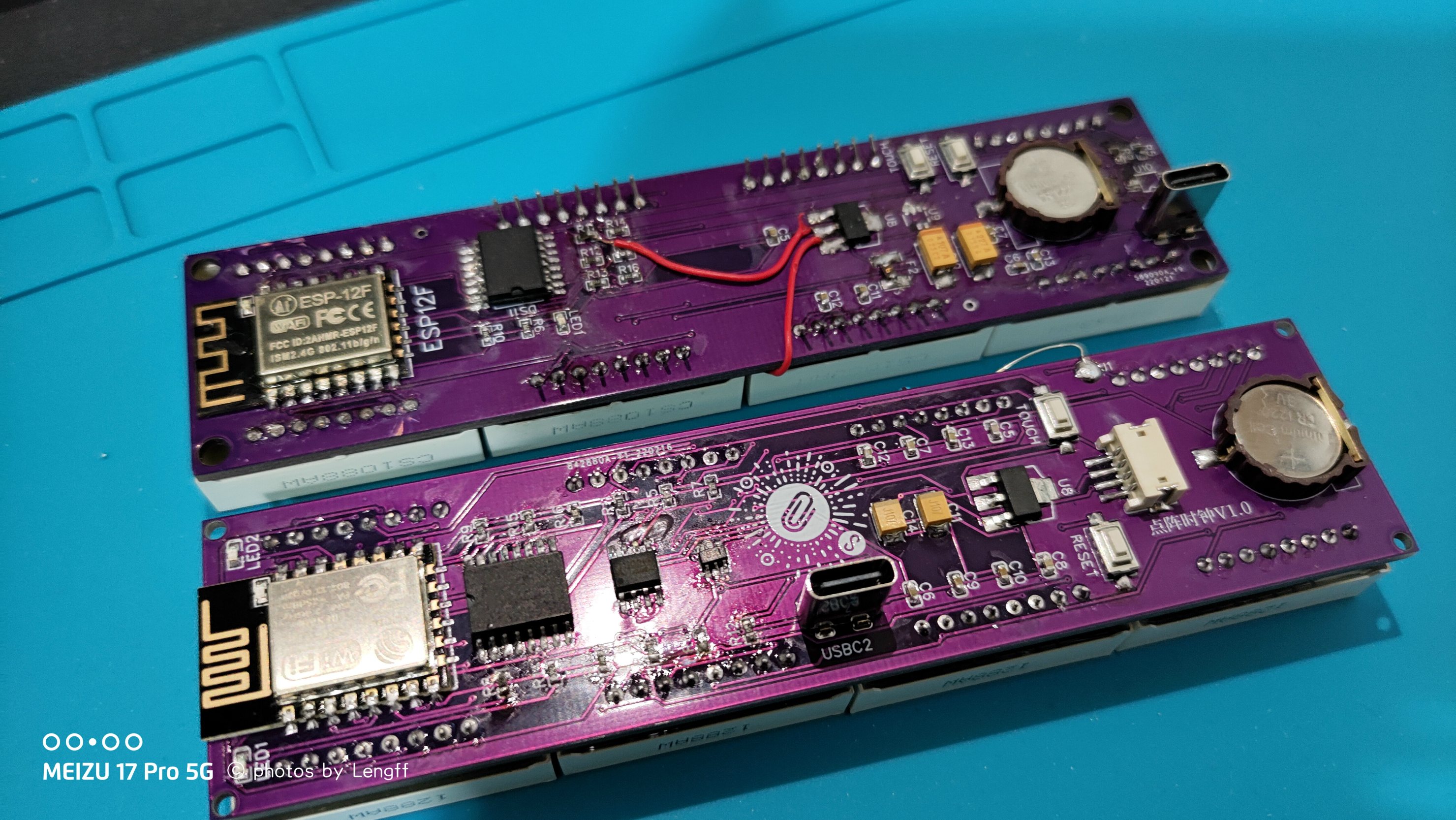

第二版
经过第一版的失败,第二版我就更谨慎了,每个区域都认真的核查,原本以为是没有问题的,结果帮我的大佬焊上去发现不行,于是我周末就到大佬家里一起排查问题,从下午三点一直到晚上八点终于把所有问题都搞清楚了,也成功的电亮了时钟;
虽然问题很多,但是基本都定位出来了:
  1. 画图的时候有些写的是VCC,有些是+5v,有些是+3v,所以导致有些地方没有供电;
  2. 触摸芯片和串口芯片电路图画的还是不对;
  3. 点阵的间距比较大,外观不是很美观;
虽说问题多多,但是我认为这也是一种成功,所以就准备搞第三版!
第三版

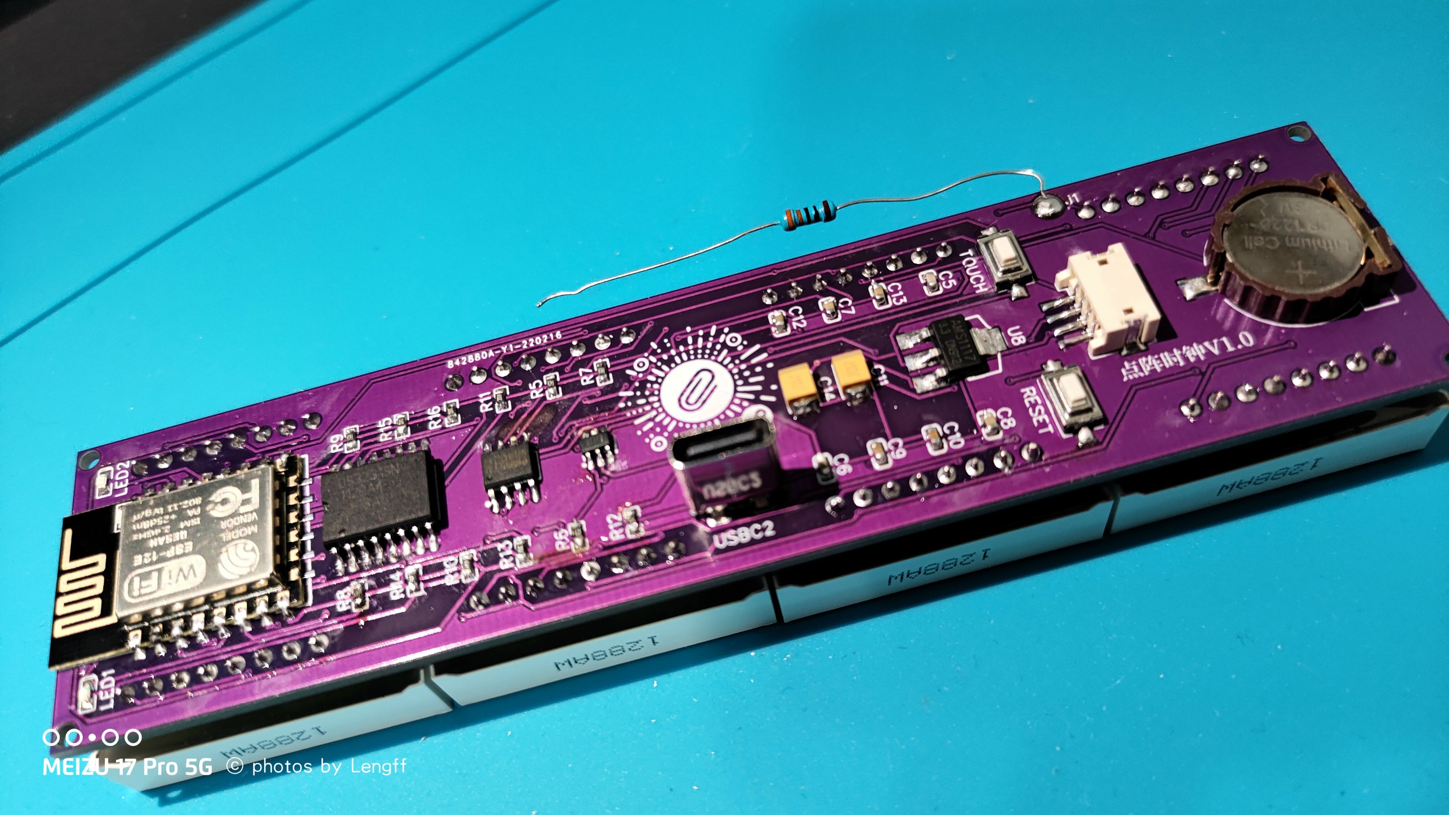

痛定思痛没有选择立马去搞第三版,而是总结了一些第二版的一些问题,再在代码上增加了一个LED指示灯,然后重新设计PCB板,最后打出来的板就剩一些小问题:
  1. 触摸芯片设计反了,正接会短路,反向焊接就没问题了
  2. 串口RXTX的电阻设计反了,通过飞线的方式也得以解决
除了上述的小问题就基本没有啥大的问题,所以我跟人认为修复了上面两个问题,就可以将此PCB进行开源。

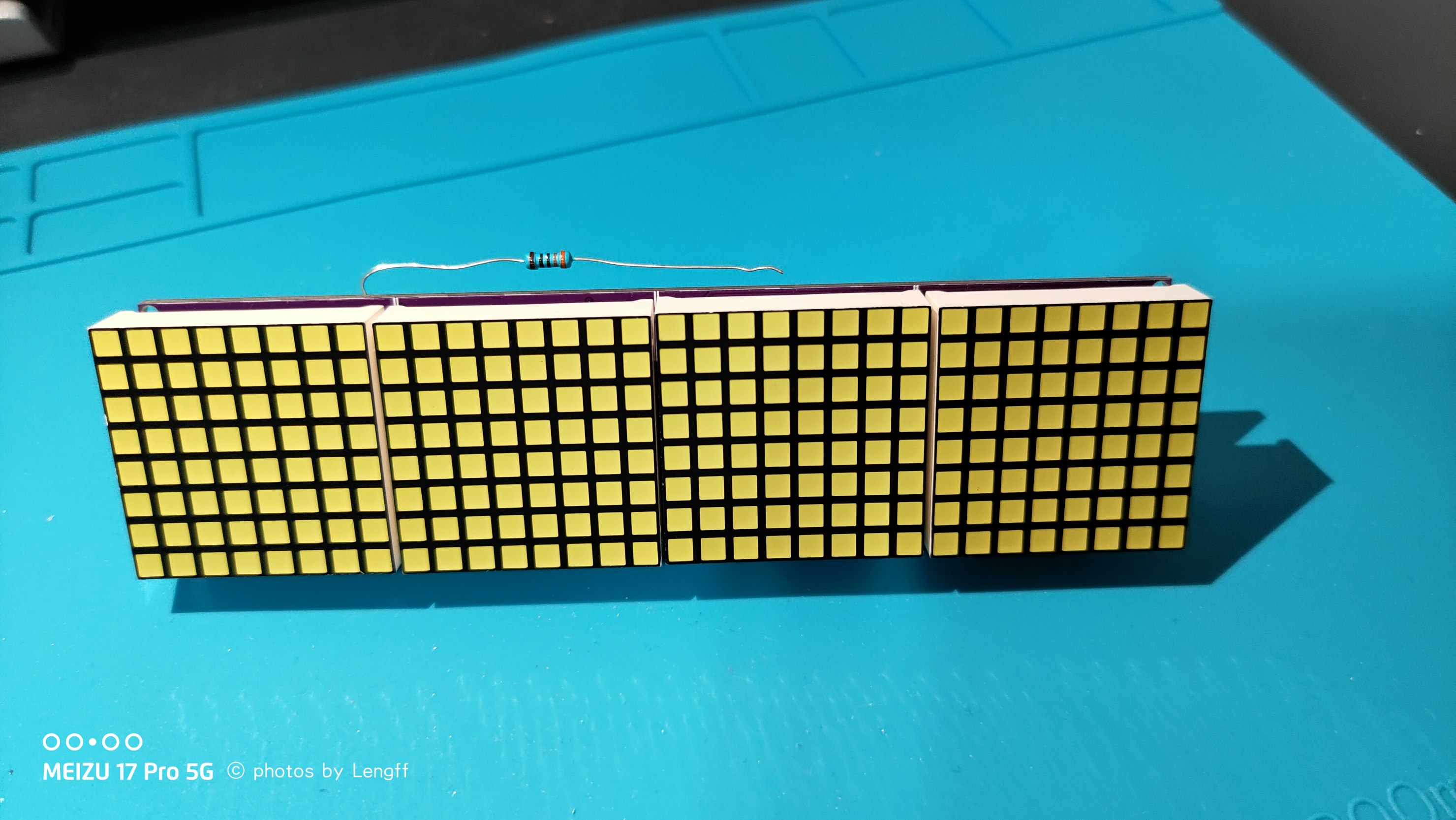

开源版本
开源版本是修复了上面所有版本的bug的一个版本,可放心打板
> 这里发现一个紧急问题,AMS1117附近电容没有连接到GDN上,请看到的检查自己的板子是否有这个问题
最新版本
> 修复AMS1117附近电容没有连接到GDN上的问题
> 最新版本其实就是在开源的基础上修改了一下USB的布局,已经增加了一些丝印

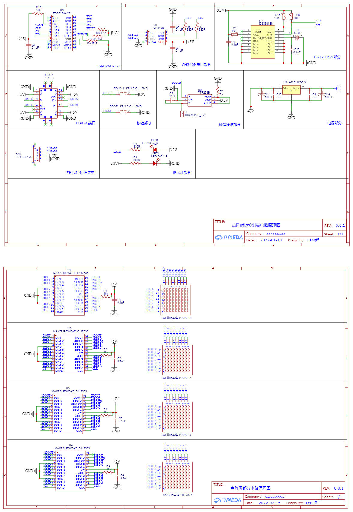

制作说明
电路原理图
电路原理图

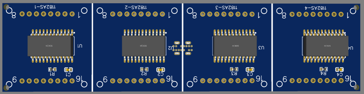

> 经常有人问我方形的点阵屏购买链接,这里列出来,价格比普通的贵好多:「33mm方格88白光点阵1088 32*32白色方形点阵1288AW/1288BW」 买共阴类型的。
由于立创上的导出的乱糟糟的,所以我特意自己稍微整理了一下,并且列举了我购买元器件的参考价格(不包含运费),仅供大家参考。
