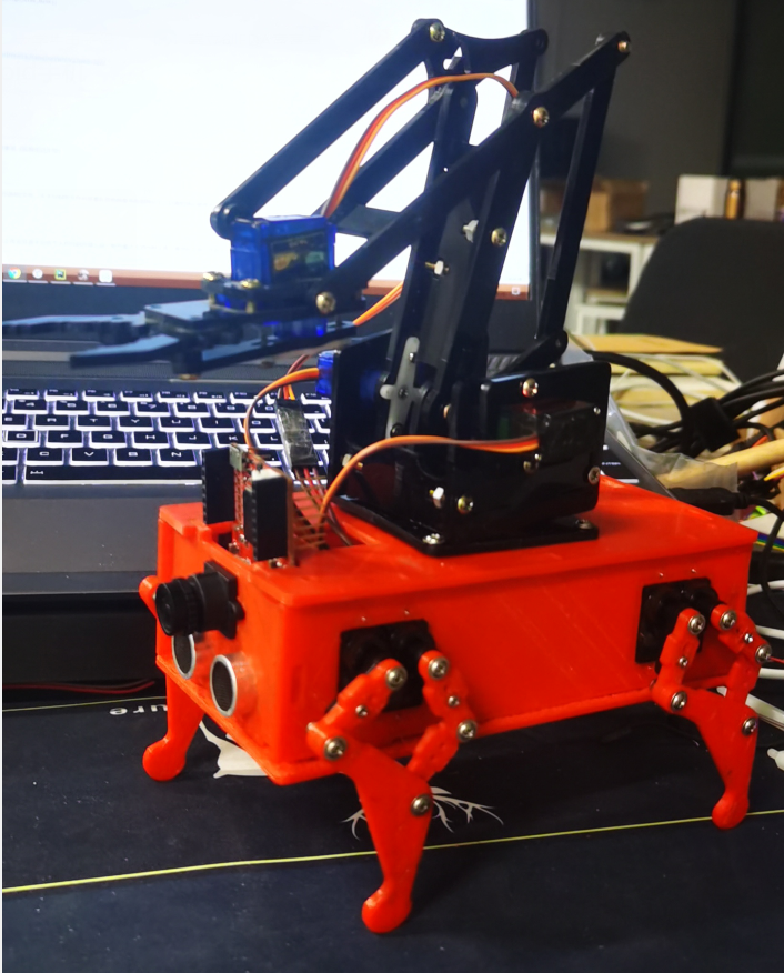

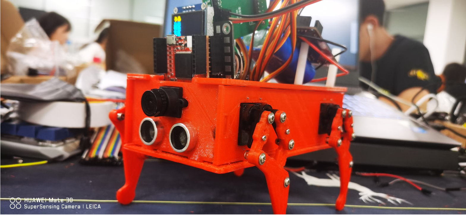

基于HI3861鸿蒙系统控制的四足仿生机器狗,并采用ASR语音识别模块来进行语音控制,狗体内置STM32最小系统和OpenMV摄像头,进行物体识别以及信息反馈。谁会拒绝一只听话的小勾勾呢!!!
简介:基于HI3861鸿蒙系统控制的四足仿生机器狗,并采用ASR语音识别模块来进行语音控制,狗体内置STM32最小系统和OpenMV摄像头,进行物体识别以及信息反馈。谁会拒绝一只听话的小勾勾呢!!!

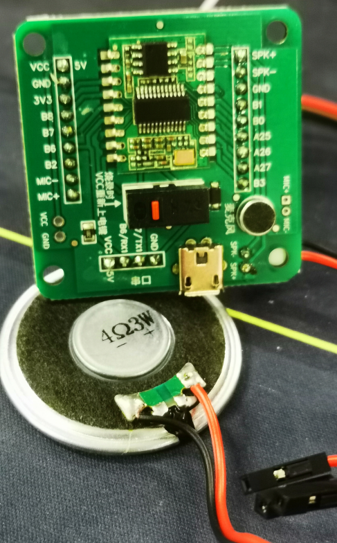

1  AI语音识别

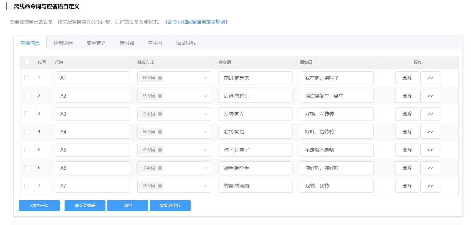

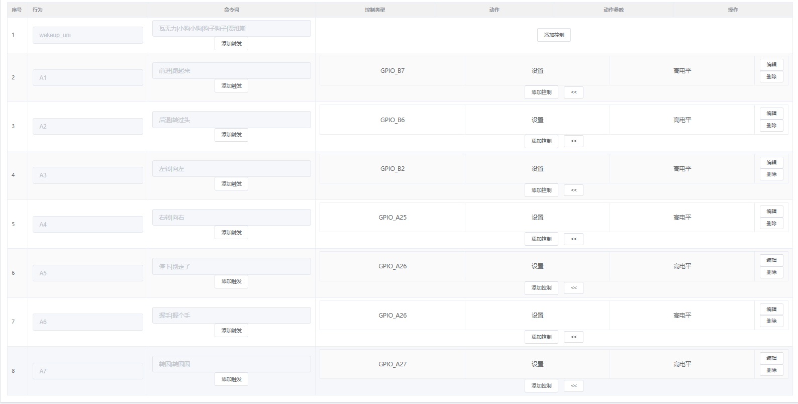

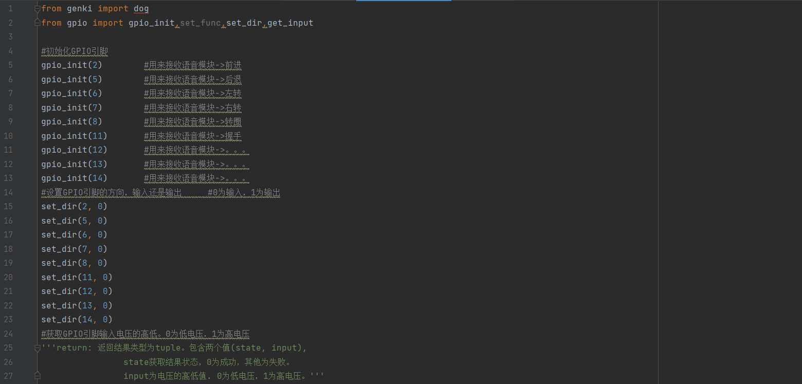

    语音模块识别相应命令后在其对应IO口输出高低电平,语音模块引脚通过杜邦线与HI3861主控板引出的余脚相连,HI3861主控通过读取外部输入的电平高低来识别相应的语音命令。
语音模块每执行一个命令,其对应IO口就会输出高电平,单片机亦可识别!
  语音命令词,可配置100多条,暂时只配置到这,等待后续开发~~~

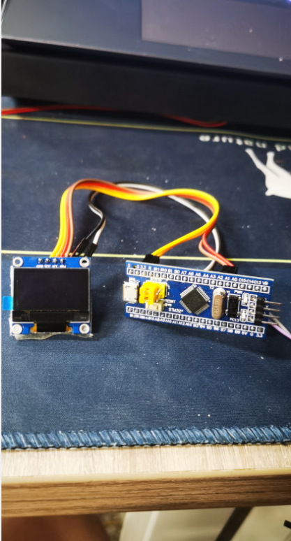

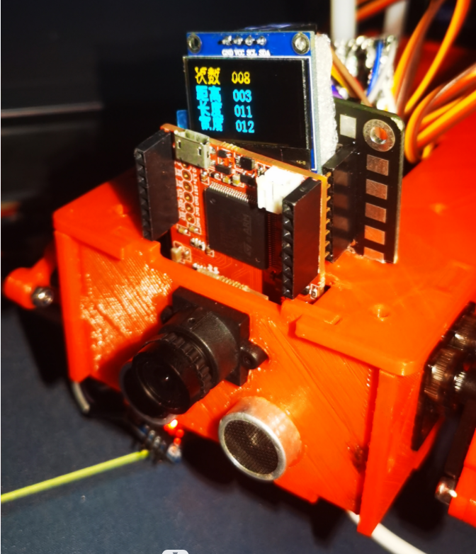

2 OpenMV

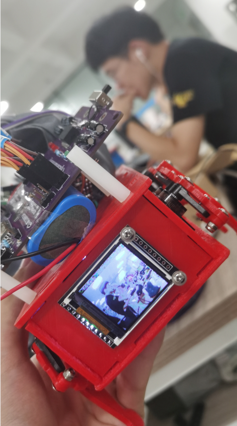

OpenMV可识别物体形状、颜色、尺寸、距离,并通过串口与STM32进行通信,STM32控制OLED显示出摄像头识别的各种信息
OpenMV通过一块1.44寸的LCD屏进行实时画面显示

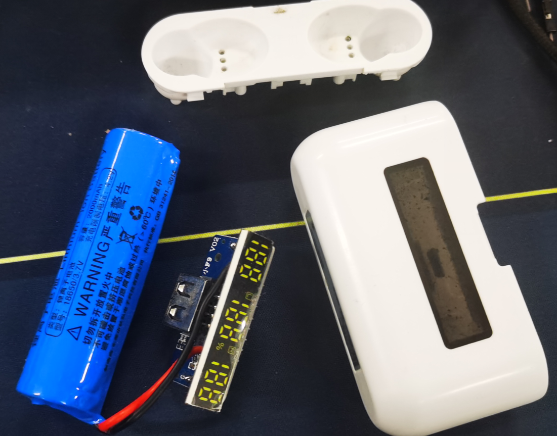

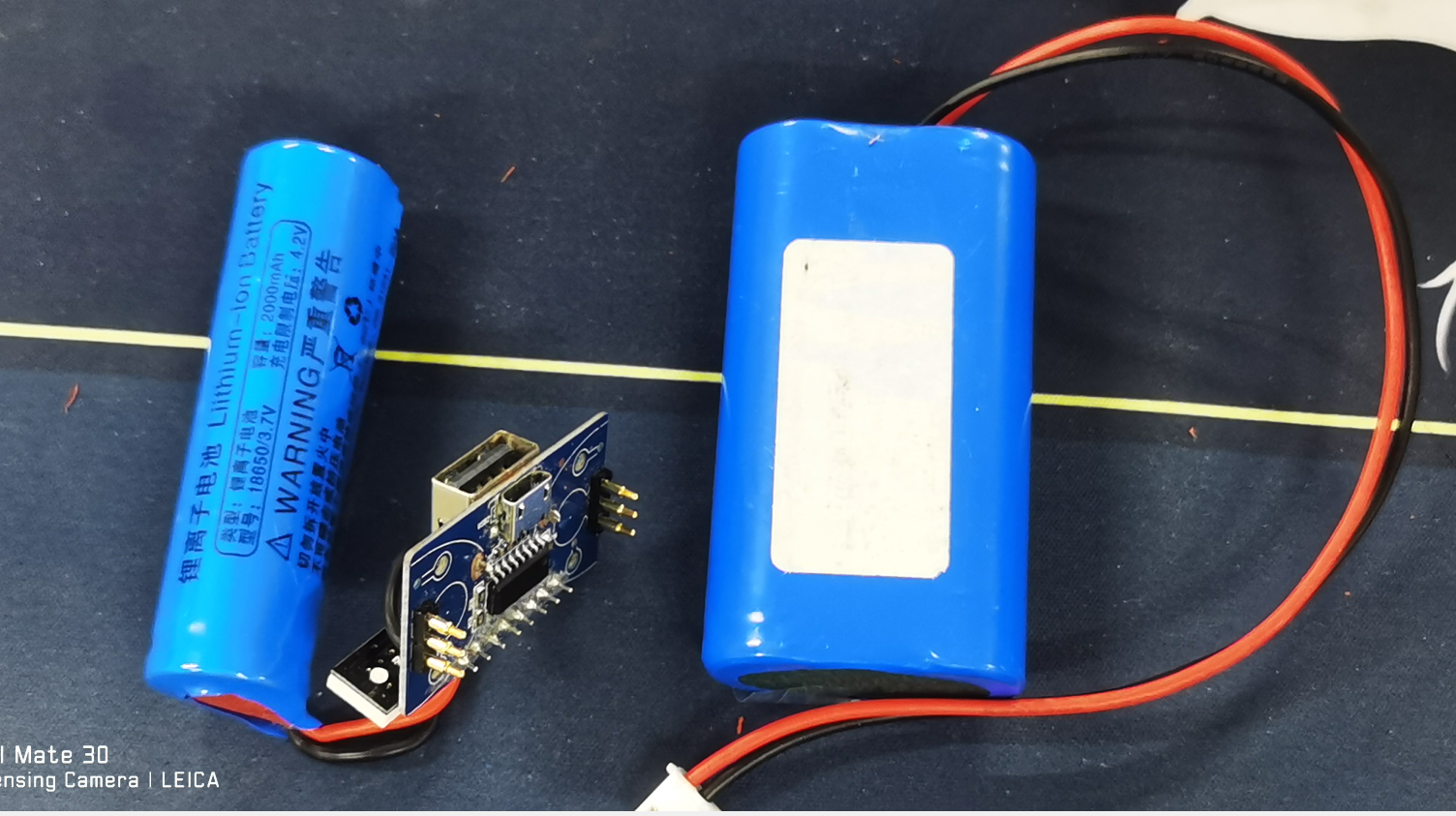

3 电源
7.4V锂电池给主控板供电,3.7V锂电池给STM32和OpenMV供电
那么问题来了,为啥我要用3.7V锂电池呢???    因为我的32是通过Micro-USB接口供电的,为了达到供电不再外接线,
    于是!!!我就把我的耳机拆了,发现耳机的电池是个不错的供电电源。。。。。。

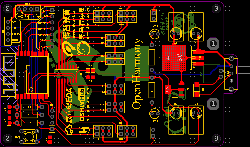

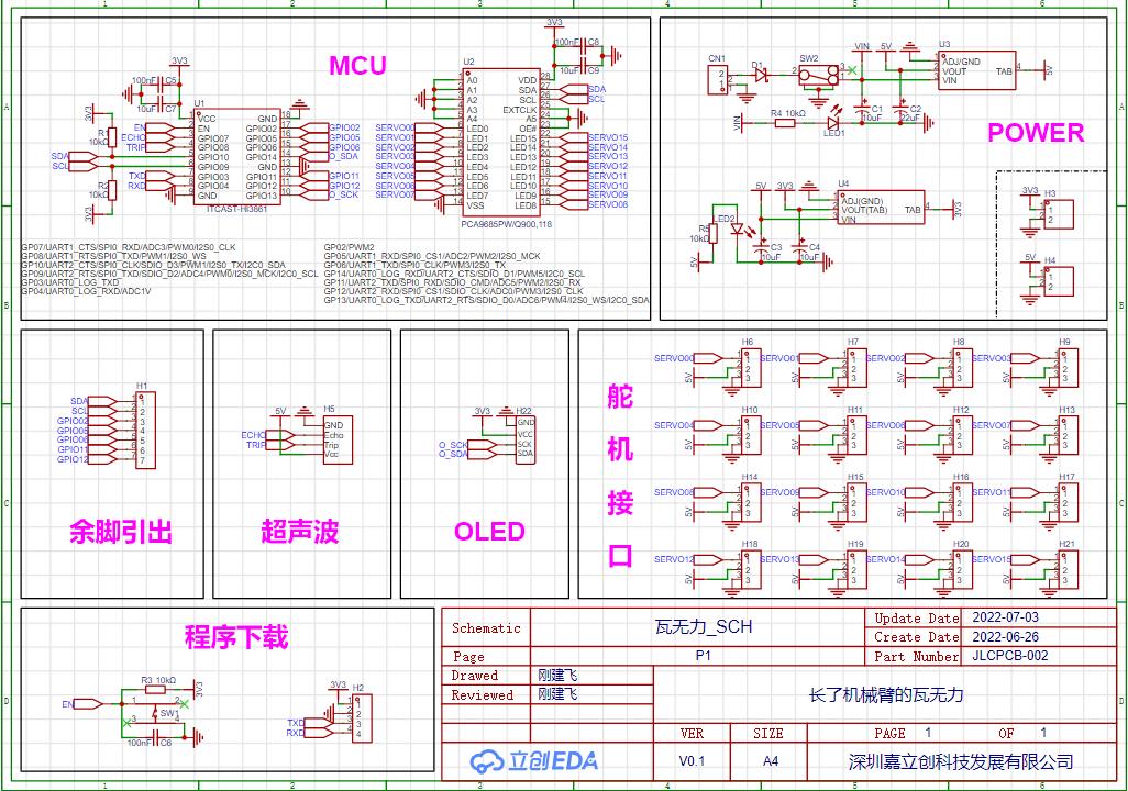

原理图设计说明

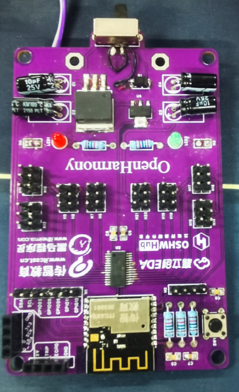

  以HI3861作为主控,pca9685驱动16路舵机运转,引出超声波传感器以及0.96OLED
  为了充分利用HI3861剩余的9个IO口,我在这里用来作为语音模块电平的输入端,随说这个方法直接,但缺点也是显而易见的,就是最多只能接收九个语音命令,所以用串口通信才是更聪明的方法,这是后期改进的一大重点!!!
PCB设计说明
    在组装过程中,发现板子还是稍微有些大,放在狗子体内很是拥挤,为了达到更加“轻量”化,2.0版本我打算把一些直插的元器件都换成贴片的,进一步减少PCBA的面积~~~

  3D外壳通过社团3D打印机完成,虽说没花钱,但花费的时间是巨大的,前前后后差不多花费了一个星期时间才打印完毕。同时,这个机会也让我学会了调试打印机,收获也是颇深啊~~

                           自己做的HI3861板子
           STM32最小系统以及OLED显示

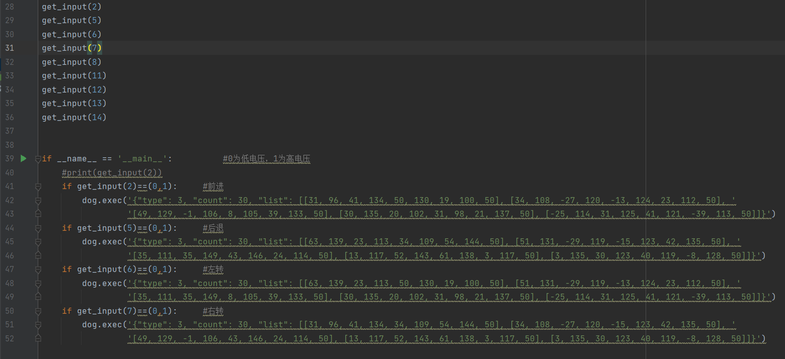

程序说明

    1)最初焊接完后烧录固件时就出现了问题,请教了群内的大佬后,发现板子上SDA和SCL电压不正常,原因是虚焊了,排查完一下午就解决了,省去了我很多时间,要不然自己排查要好久,再次感谢那位大佬。
    2)令人头大的非3D打印莫属,抱着能省一点就省一点的原则,我选择了自己打印,可是社团打印机总是出毛病,为此我花费了长久的时间。
