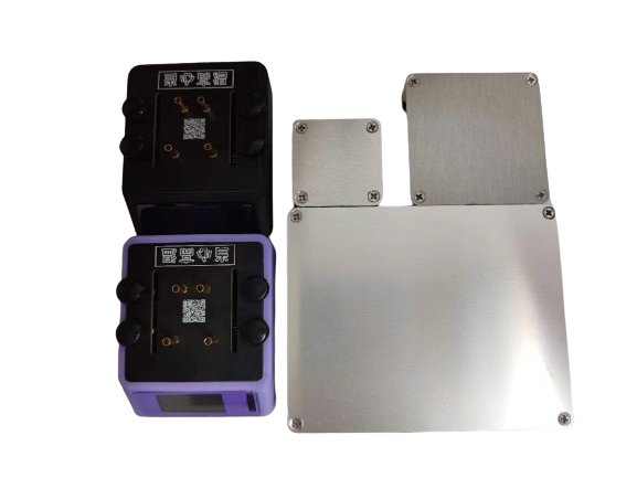

实物展示
ECHO34需要打印ECHO-控制板、ECHO-盖板、ECHO-J34、ECHO-G34一共4个PCB文件。

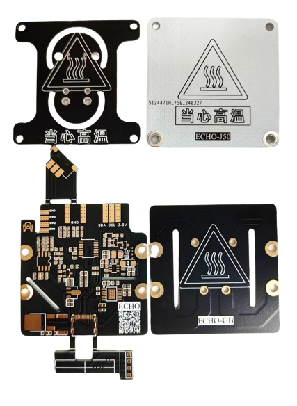

ECHO50需要打印ECHO-控制板、ECHO-盖板、ECHO-J50、ECHO-G50一共4个PCB文件。
                        图2. ECHO50所需打印PCB
                            ECHO100所需PCB(暂不开源

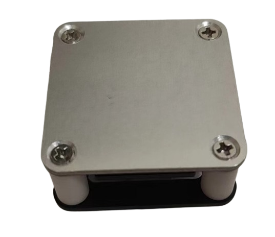

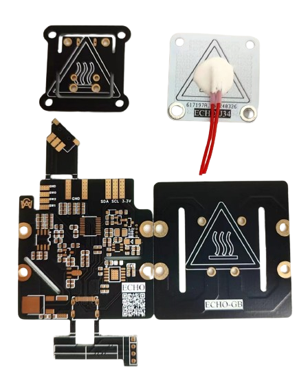

ECHO-J34与ECHO-G34组合成H34加热器
                         图3. H34加热器
ECHO-J50与ECHO-G50组合成H50加热器
                             图4. H50加热器

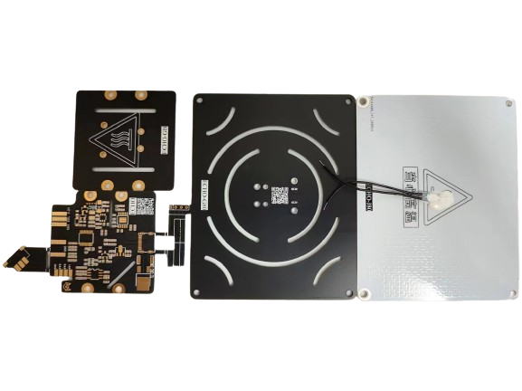

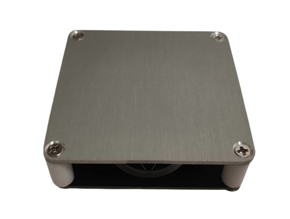

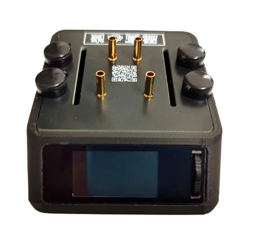

ECHO-控制板与ECHO-盖板组合成控制器
                              图5. 控制器

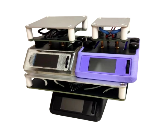

控制器可与H34加热器/H50加热器/H100加热器分别组合成ECHO34/ECHO50/ECHO100
                                        图6. ECHO全家桶

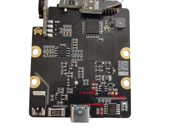

上图为实物焊接图,有三处需注意:
  1. C75K电容不焊接
  2. R32不焊接
  3. R37,R38焊接如图焊接
  4. 屏幕8P底座对应插接8P屏幕,13P为焊接屏幕

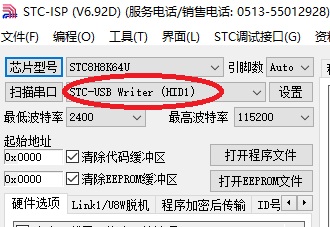

  1. 电脑端打开STC-ISP软件,插上Typec数据线
  2. 长按ECHO加热台功能按键,将Typec数据线的c口迅速插入ECHO加热台的c口
  3. 在焊接完全正确的情况下,STC-ISP软件将显示STC-USB Writer(HID1),如图7
  4. 若不正常识别,重复b,c步骤,直至正常识别
                   图7. 硬件正确识别图

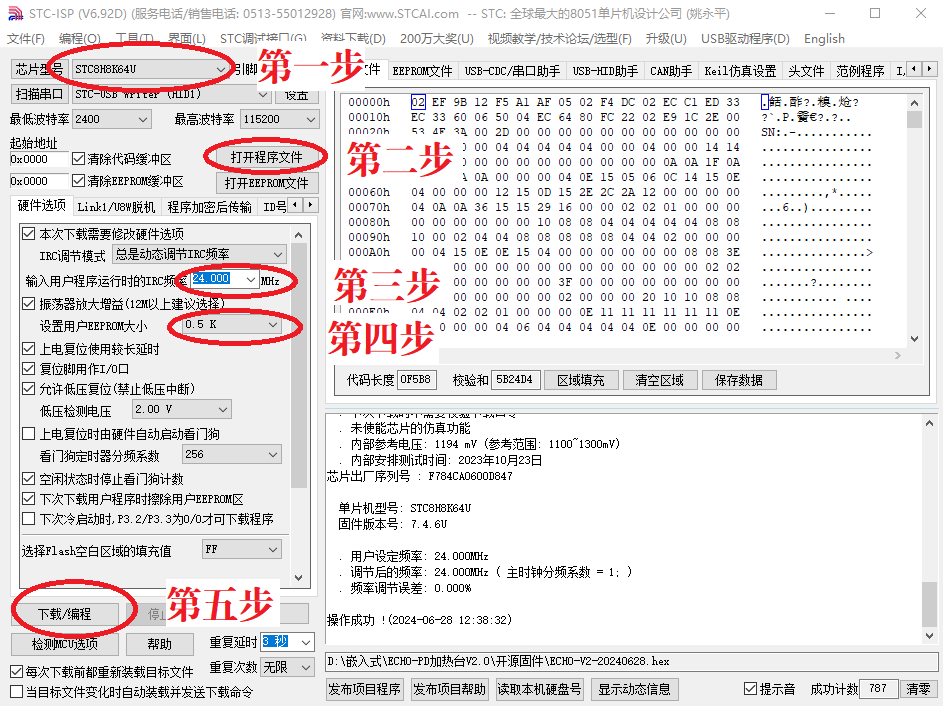

正常识别后,进行如下操作,如图8:
  1. 芯片型号选择:STC8H8K64U
  2. IRC频率:24MHZ
  3. EEPROM大小:0.5K
  4. 打开程序文件:ECHO-V2-20240628.hex
  5. 下载
                                                                                   图8. 软件配置
没下载程序前,电压诱骗不正常是正常现象,使用普通5V电源测试3.3v输出电压即可!
程序下载后,屏幕正常应该显示若不正常,自行检查。
