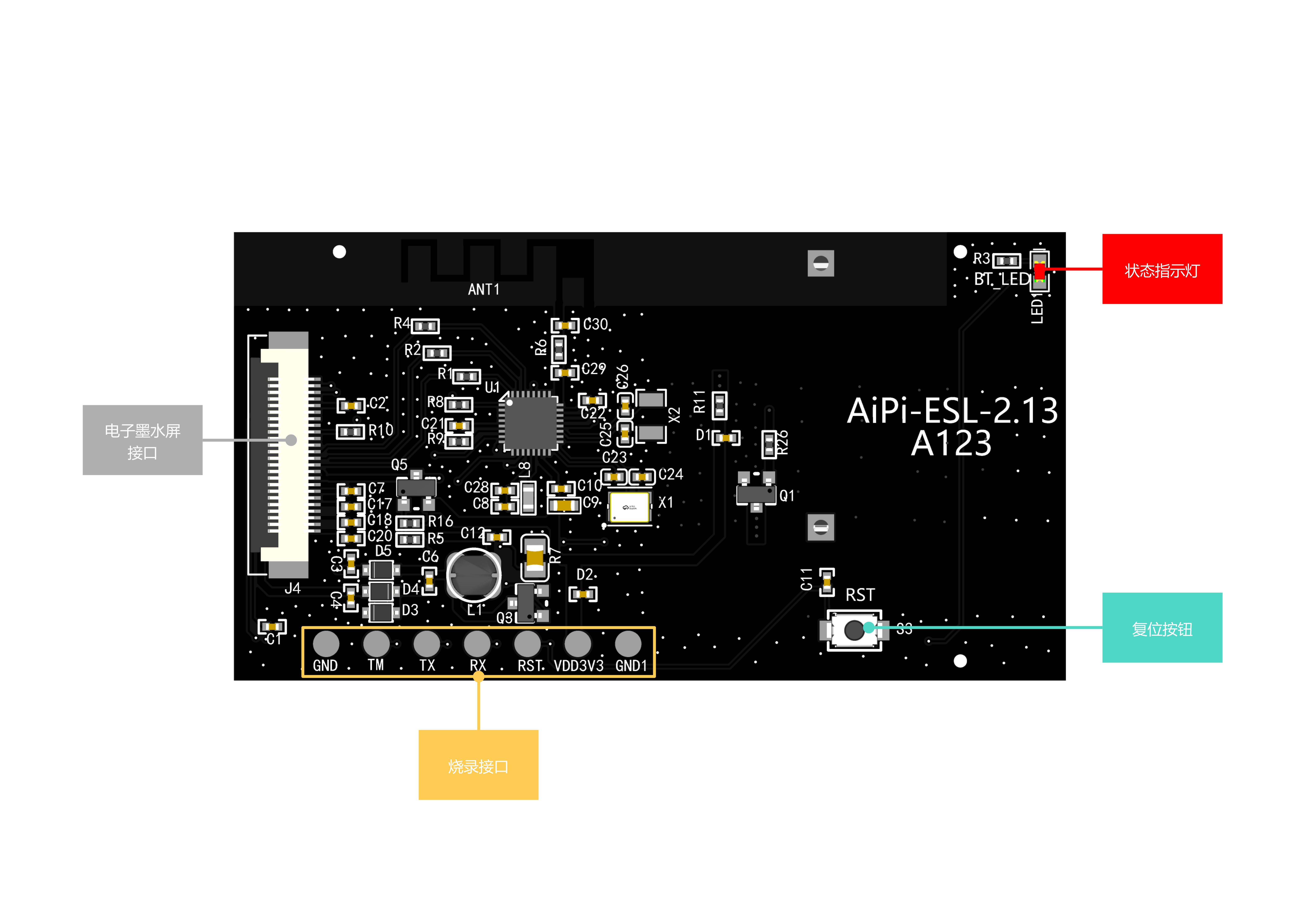

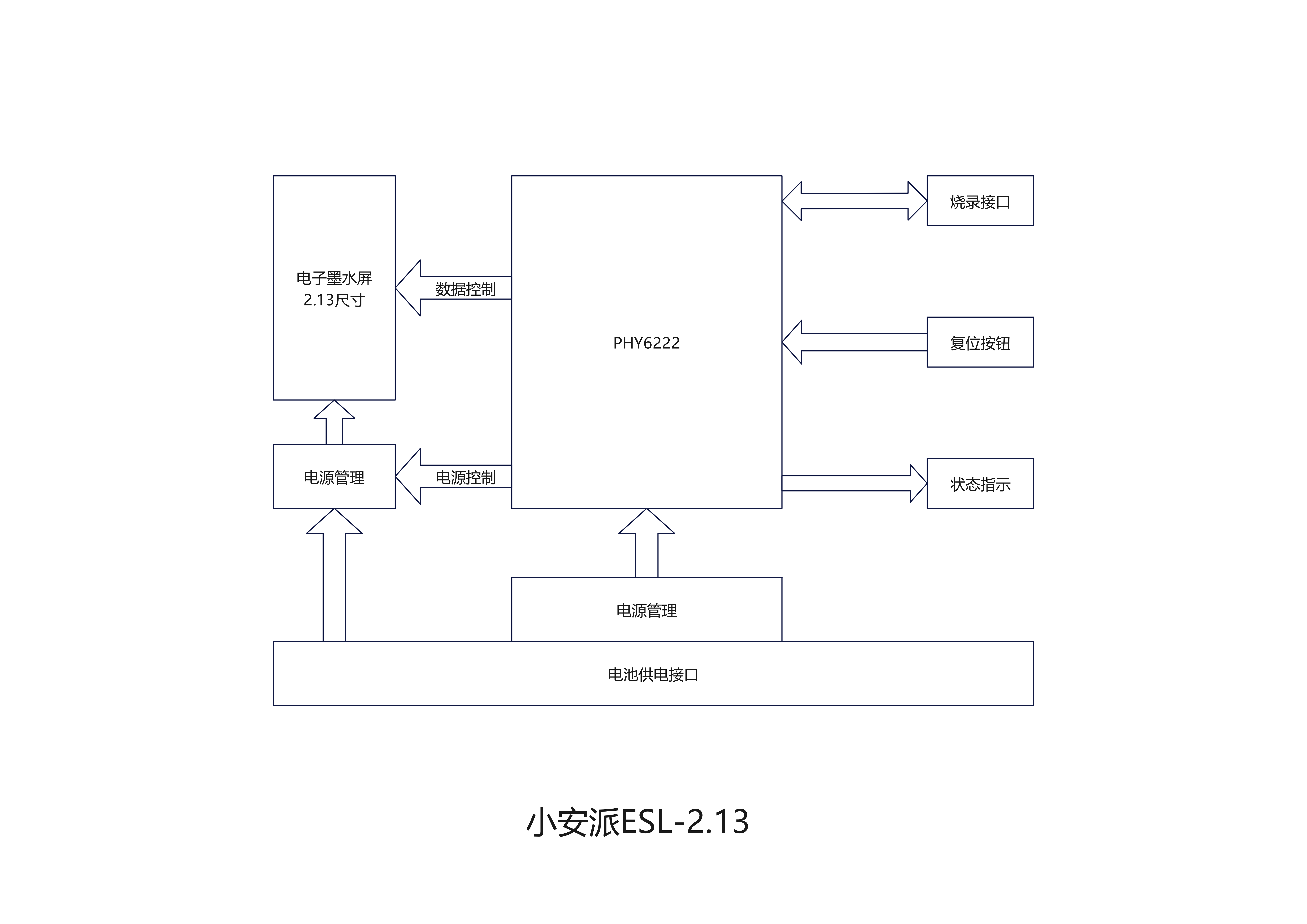

二、硬件框图

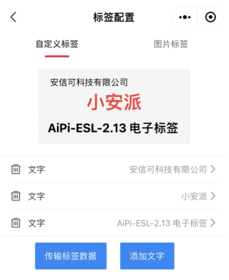

2.小程序页面
标签配置主界面。框中是预览的显示效果,下方是可修改配置的文字信息。

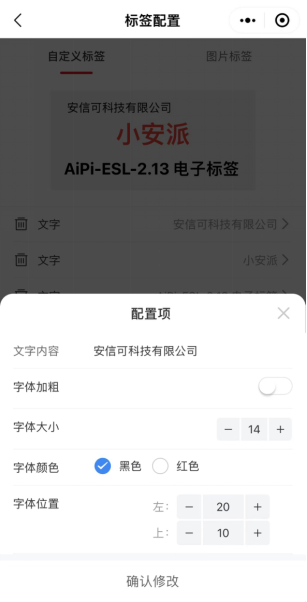

3.配置
点击文字可进入配置项,默认已经有三行设置的文字和位置信息。可以点击下面的“添加文字”按钮进行添加相应的文本。并点击进行配置。配置完成后点击确认修改。

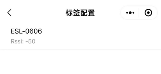

4.选择设备
点击确认修改后,点击“传输标签数据”,选择ESL-0606,即可将配置的文字信息通过蓝牙传输到电子墨水屏上。

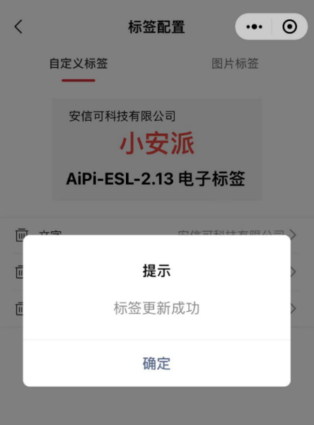

5.传输
传输并刷屏,整个过程大概20秒,更新成功会有弹窗提示。

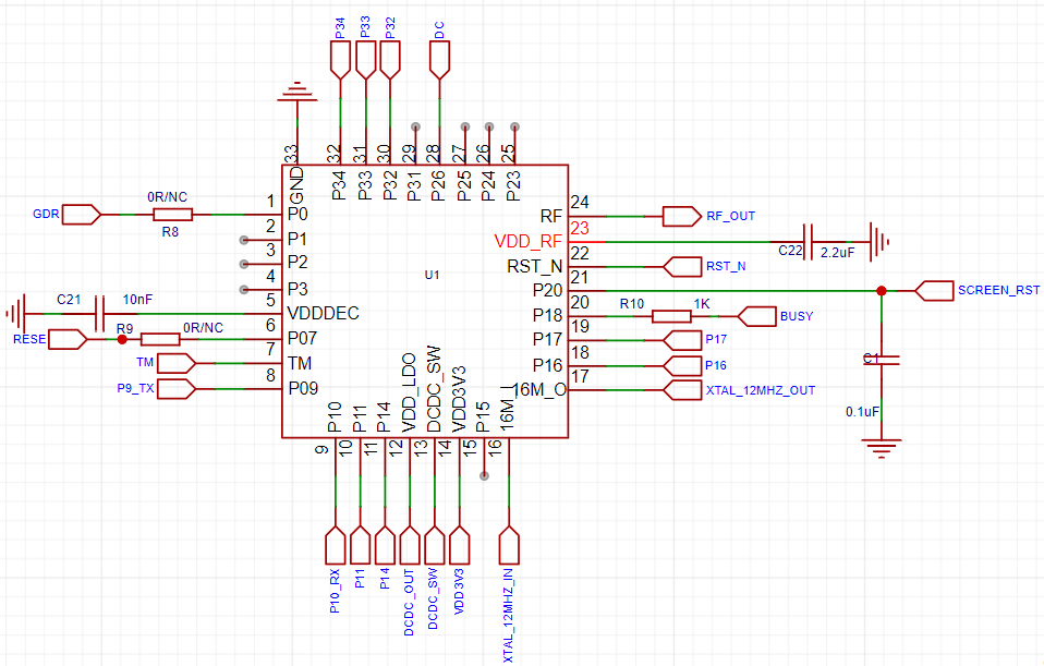

四、PHY6222蓝牙芯片

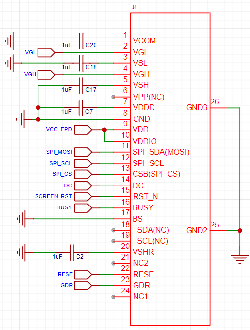

五、2.13寸水墨屏

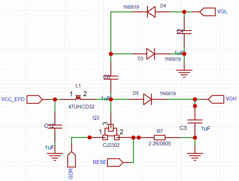

六、升压电路

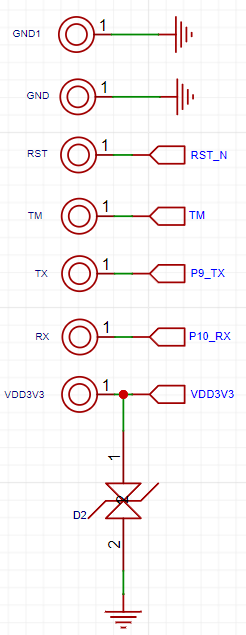

七、烧录接口
