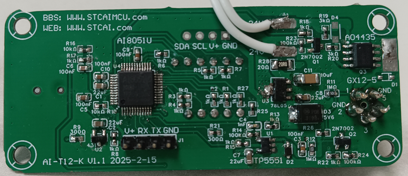

T12电烙铁的STC-AI8051U版本,参考STCAI网站老梁的帖子,主要是转换为嘉立创EDA格式并打板验证,电路部分成本约20元,烙铁部分大约30元。

T12烙铁,24V供电
本设计是基于STC AI8051U单片机设计的T12电烙铁;旋转编码器调节烙铁温度、电源开关;
项目参数
PID控制:
  • 上电后先显示设置温度2秒,之后显示当前实际温度,此时电烙铁没有启动。
    按一下编码器,开始加热,再按一下编码器,停止加热。
    顺时针转动编码器,设置温度升高,最高温度400度。
    逆时针转动编码器,设置温度降低,最低温度 40度。
    转动编码器第一个脉冲只切换到显示设定温度模式,设定温度不变。
    设置温度时,停止转动编码器2秒后恢复显示实际温度,并保存设置的温度,每次上电后会恢复这个设置的温度。
    输出PWM时,数码管旁边的独立的一个LED会指示PWM输出,周期200ms,亮的时间等于PWM占空比。
    本例子的PID参数是在24V、烙铁头为T12-K时调试出来的,不同厂家的烙铁头可能会有差异,电压低比较多时,
    PID参数可能不合适,实际使用2414V都可以,14V时升温会慢好多,达2530秒。
    使用过程中检测到震动开关动作,重新定时5分钟,当没有使用烙铁,检测不到震动开关动作超过5分钟,
    就停止加热,要重新加热,按一下编码器重新启动加热,用户可以修改程序用震动开关动作来启动加热。
加热过程中,检测到震动开关动作,则个位数码管的小数点闪烁一下。
24V输入,不加热时电流25~35mA,加热时最大电流2.8A。

本项目由以下部分组成,电源部分、烙铁加热控制、主控部分、热电偶信号放大、数码管显示等。
电源比较简单,电流小,因此使用78L05,加强散热即可。
热电偶信号放大使用了低失调的运算放大器GS8551.
MCU电源滤波的2个电容就近连接到MCU的电源端口
编码器选择20脉冲一圈,这里使用了贴片的旋转编码器。
基准原连接到STC8H单片机的基准电压端口,AI8051U无此端口,这里只给NTC电阻供电。
指示灯和OLED为经典接口。
采用0.36寸3位共阴数码管,每段均使用了1K的限流电阻,使用亮度正常。
T12烙铁头使用12毫米的航空插头,AO4435控制烙铁电源,ADC0是烙铁端热电偶冷端补偿NTC。
压轴的是主角,STC的AI8051U,性能强大,即可8位,又可32位,本程序烧录时需选择8位,以及24M时钟,其他默认即可。
