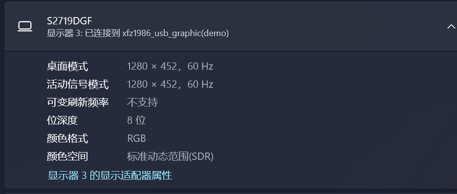

基于RK3506G2设计,支持Windows/Linux的USB触摸长条显示器,1280*452@60fps,incell电容触摸
简介:基于RK3506G2设计,支持Windows/Linux的USB触摸长条显示器,1280*452@60fps,incell电容触摸

基于RK3506G2设计,支持Windows/Linux的USB触摸长条显示器,1280*452@60fps,5点电容触摸

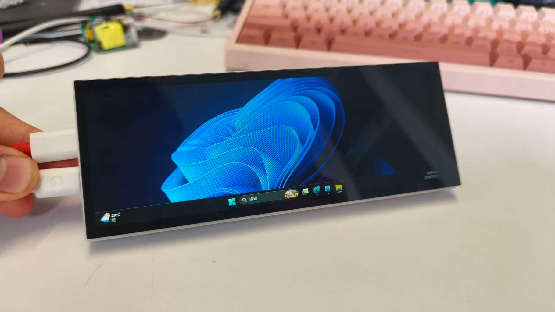

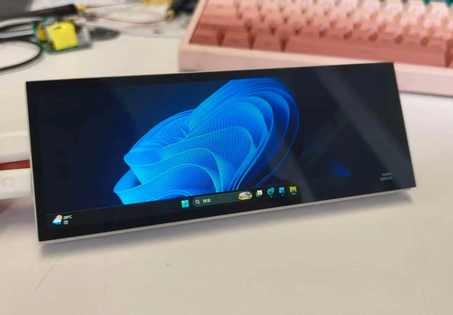

* 1、项目功能介绍

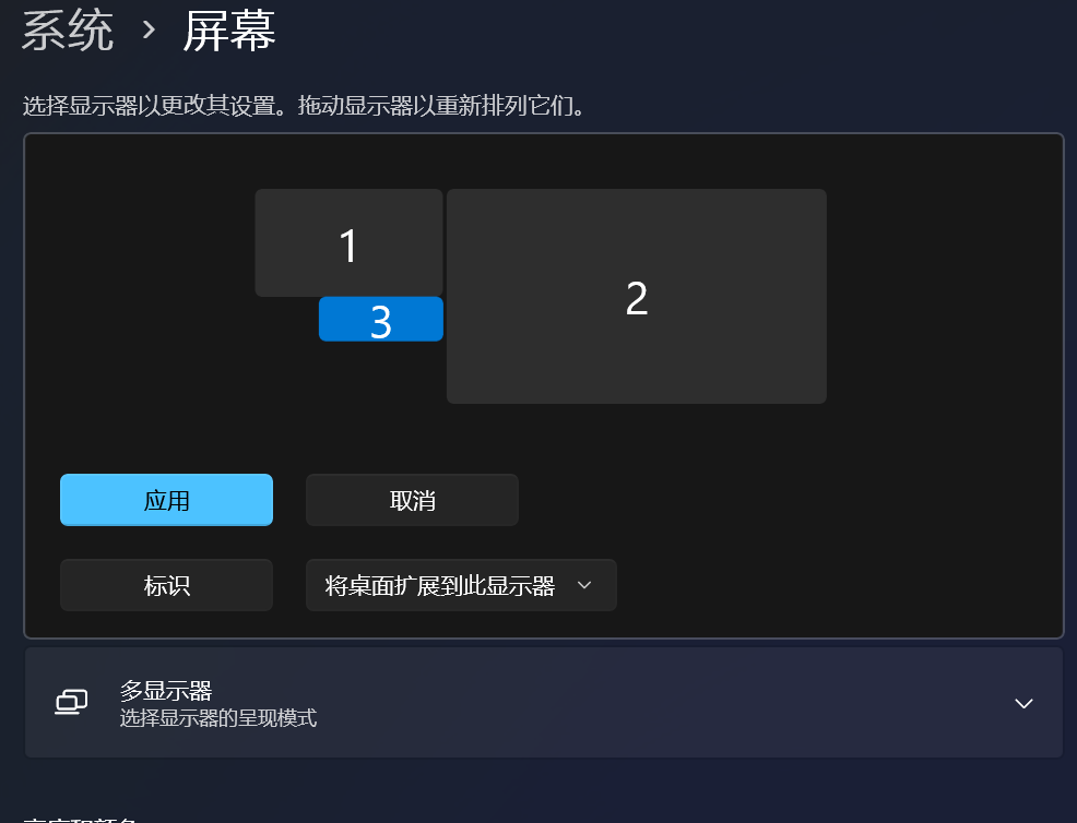

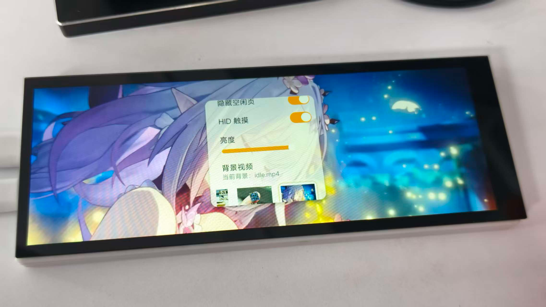

核心功能为USB触摸副屏,Windows下为显示设备,默认竖屏格式,可以在设置中配置旋转/位置

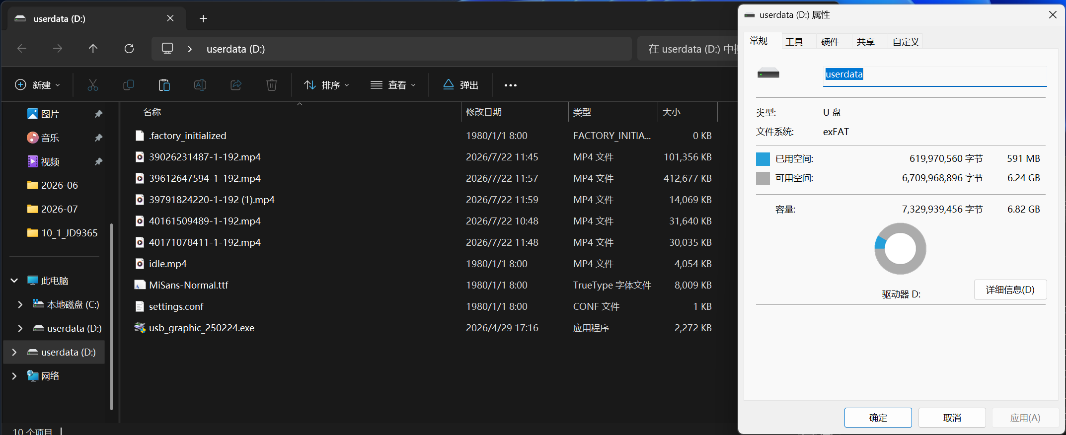

在此基础上,增加U盘读写驱动和资源文件功能,以便首次使用安装驱动
可以存在多个USB屏(无法拼接)
针对机箱副屏需求,新增在仅上电无USB枚举状态下(机箱内关机时主板开启vbus常供电)的背景视频播放功能
背景视频支持h.264解码,可直接在U盘内放置,在IDLE状态,设置页面中切换默认播放源

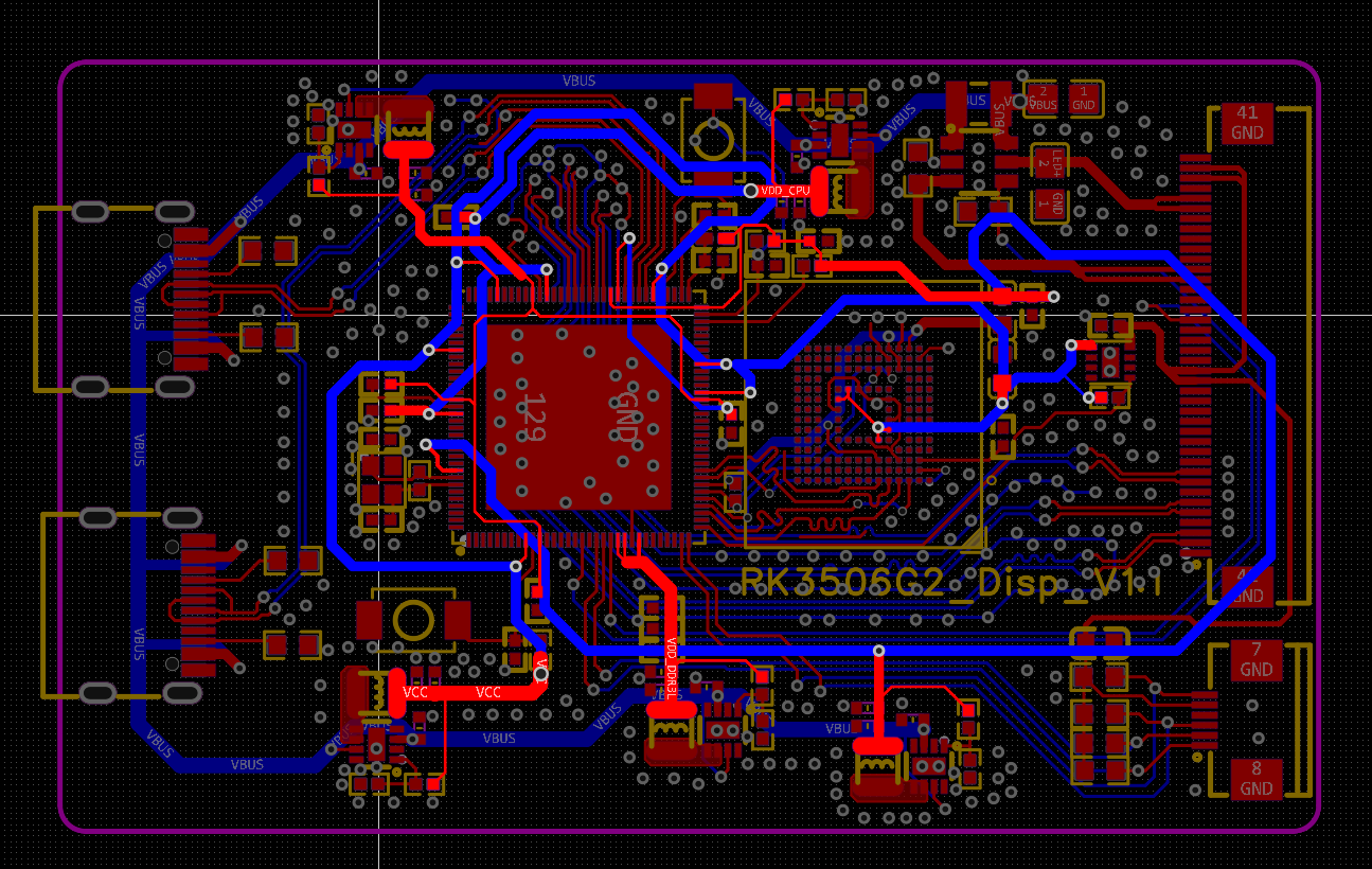

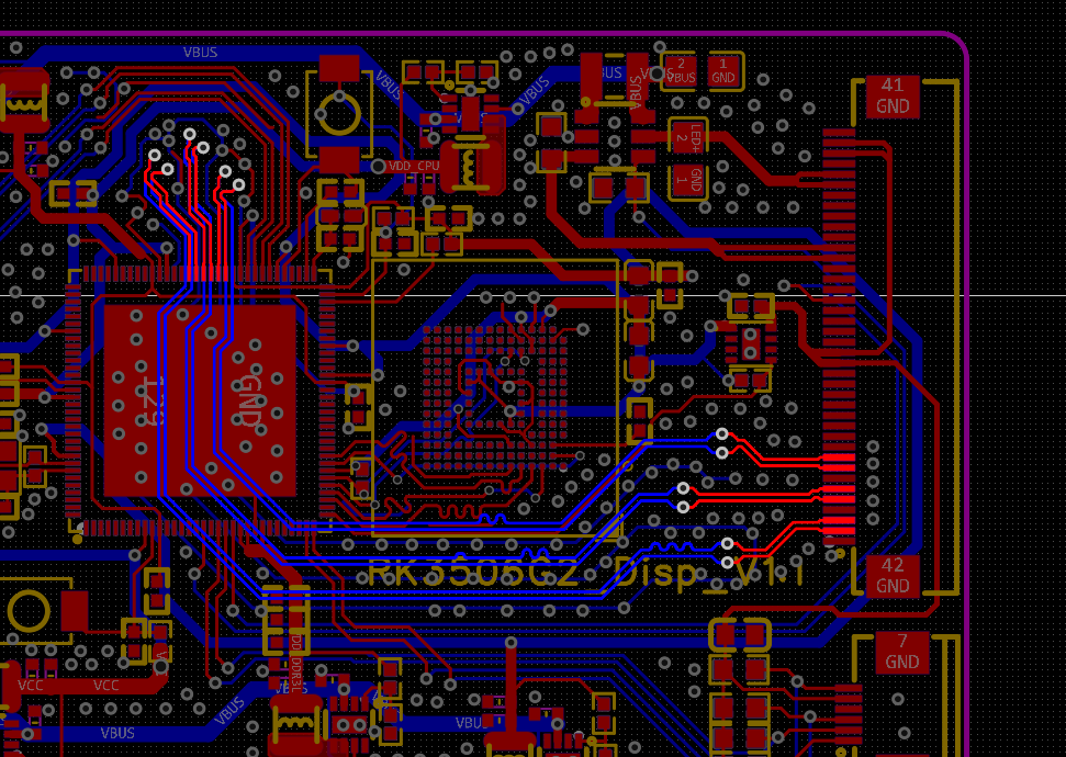

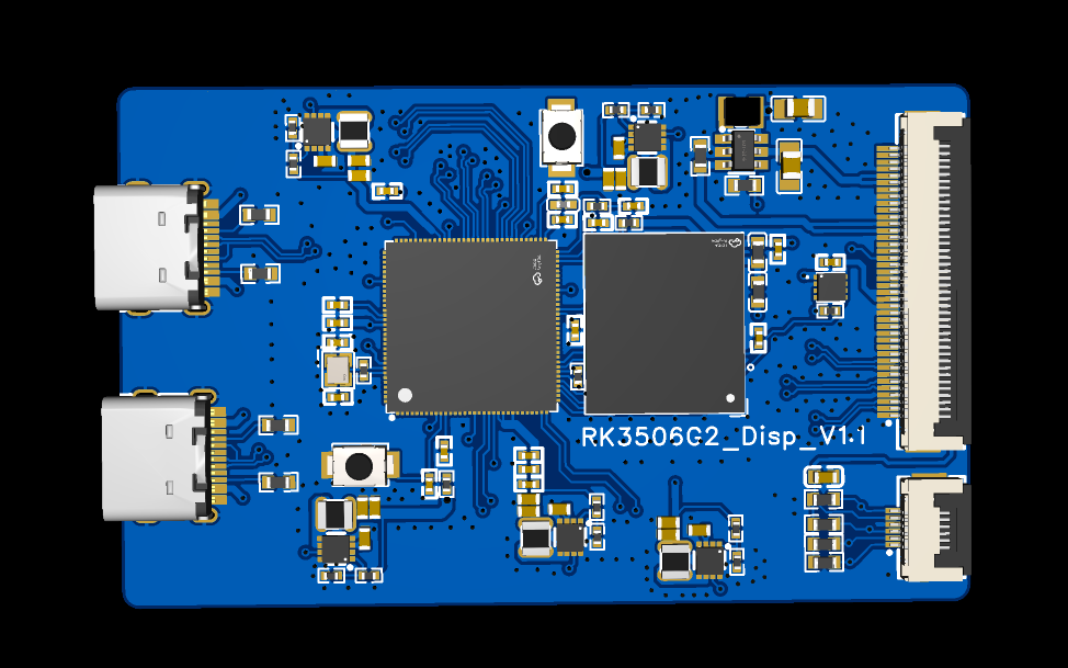

硬件部分

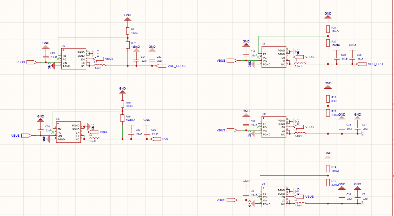

供电
RK3506G2共需5路电源,均用3A DCDC供电
考虑mlcc涨价,均使用大容量的0402,且尽量减少mlcc使用 (没错,貌似只有封装大的涨的多

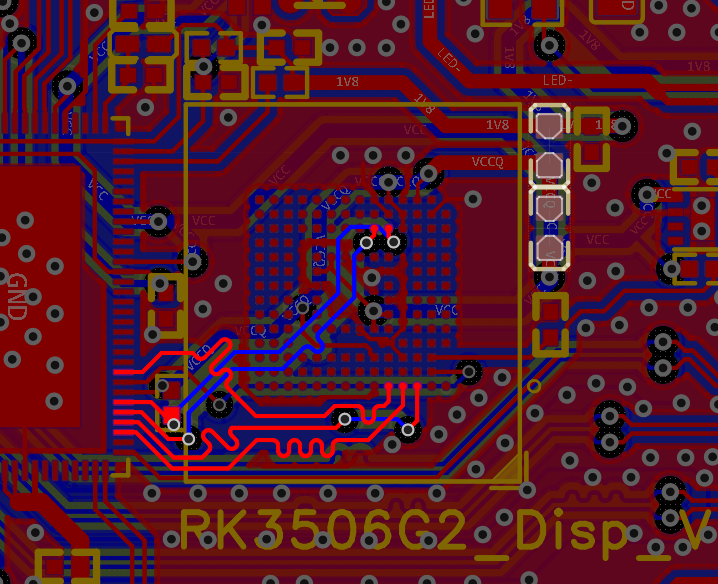

PCBA

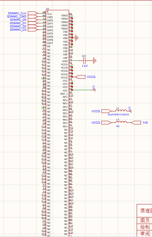

eMMC,使用4bit 50Mhz SDR模式,支持大于1GB的绝大部分eMMC,兼容1.8/3.3电平

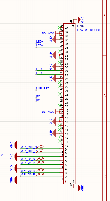

MIPI 2lane 屏

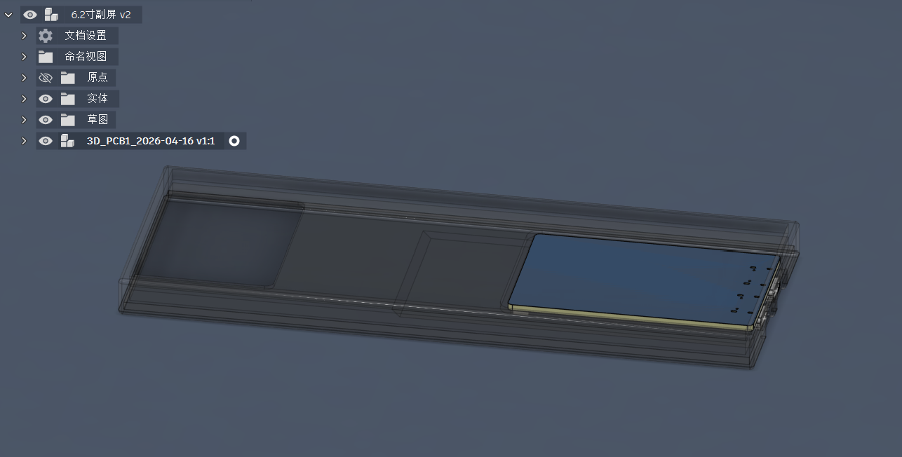

结构(外形兼容,无需修改):
Fuison设计,上下壳结构,无螺丝,建议FDM-PETG打印 6.2寸USB机箱副屏 - 免费 3D 打印模型 - MakerWorld
其中屏幕支撑面存在大量平整支撑,建议使用专用支撑耗材,0间距支撑获取完美的支撑层

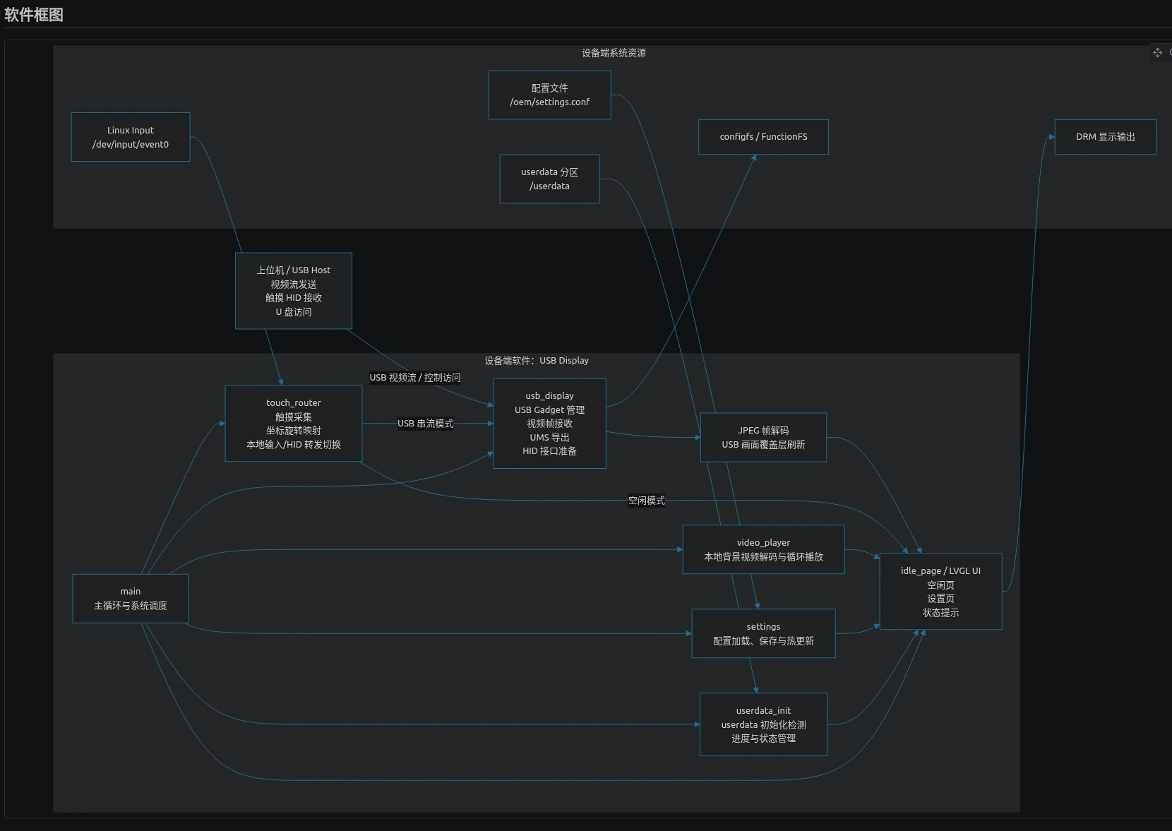

SDK
提供SDK为基于正点原子RK3506B eMMC版魔改
主要修改点,SDK:打包shell kernel:剥离显示部分到mipi_screen.dtsi,添加axs15260触摸驱动 rootfs:开快速启动,删了绝大部分没用的init shell

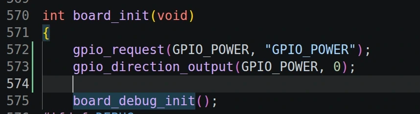

其中,uboot添加了屏供电IO的开启,在非常前面的位置执行,如需使用其他SDK请注意
APP
由于快速启动,APP启动后,文件系统还未完成mount,因此背景视频将在启动~5s内持续尝试读取
特别注意:在Windows中,关于HID描述符 feature2 必须使用{2,5},在TinyUSB中会自动补全前缀,如没有0x02则仅能在Linux下触发触摸,Windwos下不接受
副屏模式使用 libjpeg-turbo/libjpeg-turbo: Main libjpeg-turbo repository 软件解码JPEG流

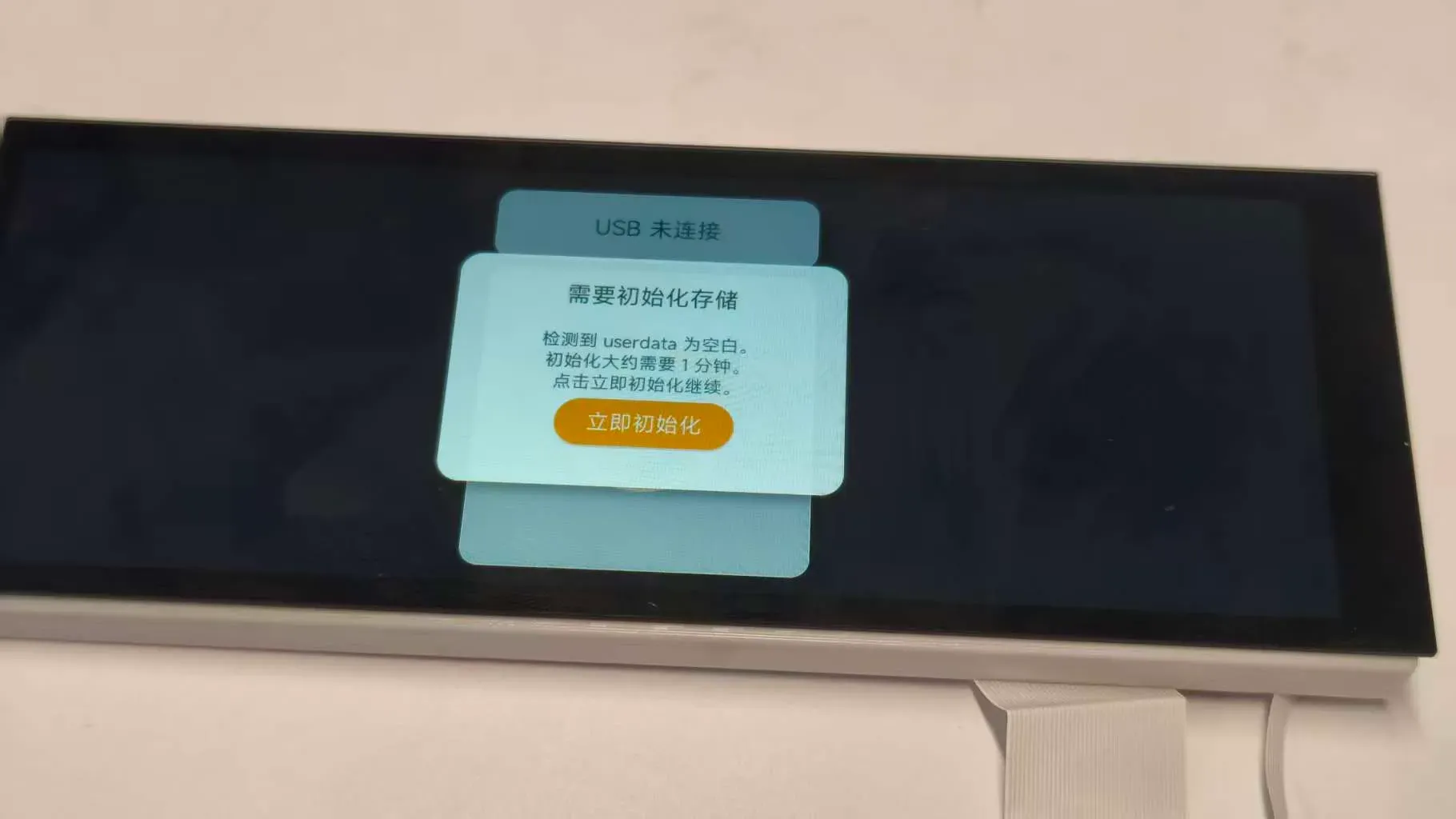

首次启动
烧录update全量升级镜像后,首次开机进入APP,提示初始化存储空间
此操作将当前使用的eMMC,除去开头占用的~400M空间外,其余全部容量格式化为exfat分区,并完成复制初始资源/配置信息
插入上方USB1即可识别U盘,安装驱动即可使用
